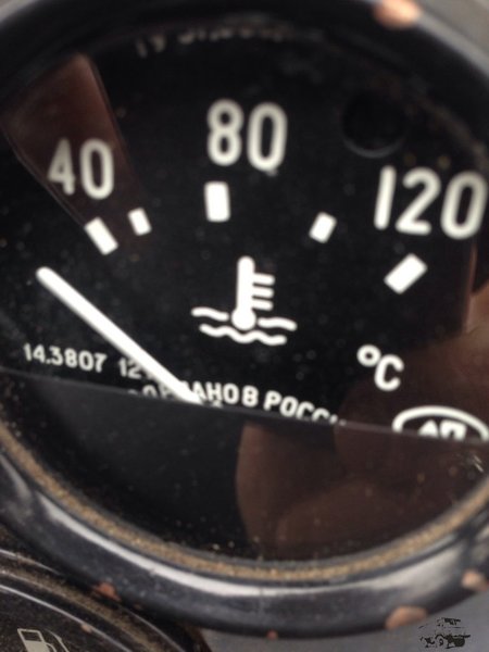

Прошу совет!

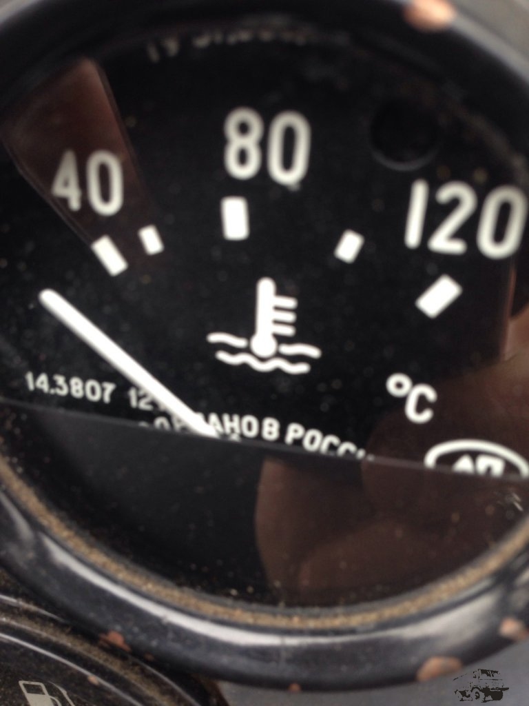

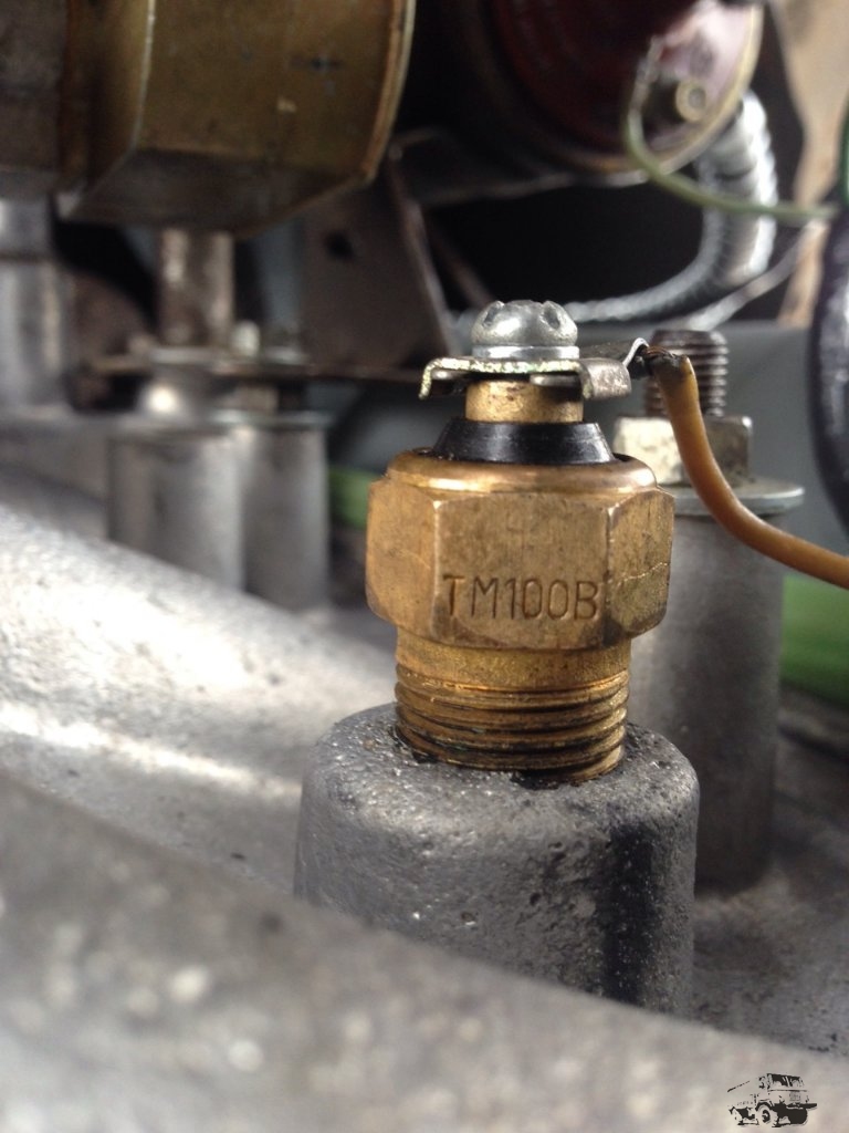

Год назад поменял термостат. Температура не поднималась выше 60. После замены ничего не изменилось. Проверил соответствие датчика указателю. Все правильно. Кстати, датчик поменял вместе с термостатом.
Что может быть? Спасибо!

После установки двигателя решил посмотреть , что показывает указатель температуры . Смотрел такой штукой ( https://www.vseinstrumenti.ru/instrumen ... 124/#tab-2 ) выяснилось , штатный прибор занижает температуру градусов на 10. Замерял на крышке термостата...

[ref]Кочегар НЛО[/ref], понятно. Но китайский прибор может завышать на все 20!

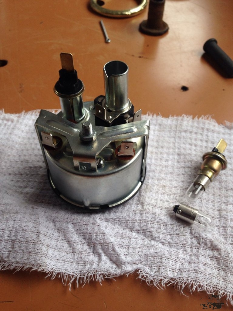

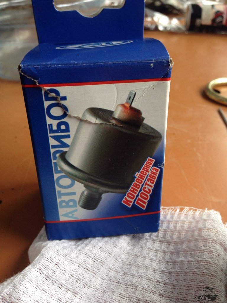

Пока ждём покраску, занимаемся мелочевкой. Ранее сообщал, что давление масла почти победил. Купил новый датчик того же производителя, но в другом магазине. В надежде на другую, небракованую, партию. В этот раз повезло. Рабочий! А, раз приобрел указатель нового образца, то съездил в магазин и купил узкие цоколя. На днях установлю.

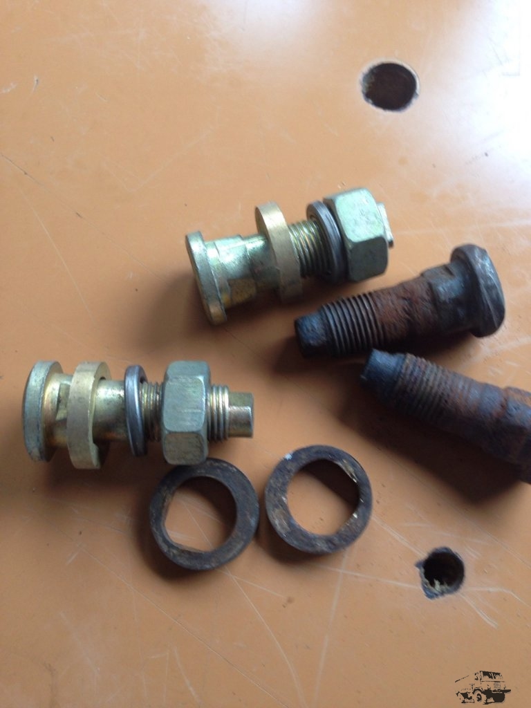

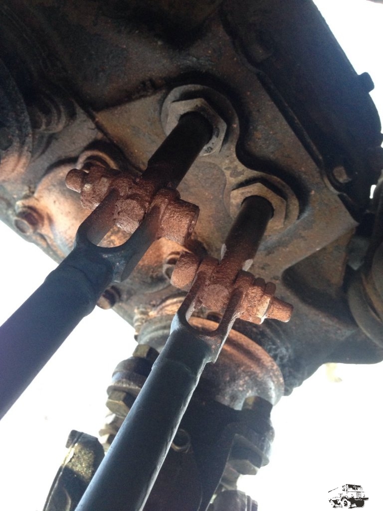

Тяги раздатки поставил на болты с контрольными гайками. Хотел всунуть пластиковые шайбы, не пролезли... Обошёлся медными. При ударе кулаком, звона нет.

Год назад менял термостат. Ничего не изменилось. 60 градусов. Вчера друг подарил БУ с рабочей машины. Оказывается, моя Шишечка может быть горячей!!! Аж 80!

Вот такая эпопея с запчастями. Одним словом, Новодел. Минус два датчика давления и один термостат.

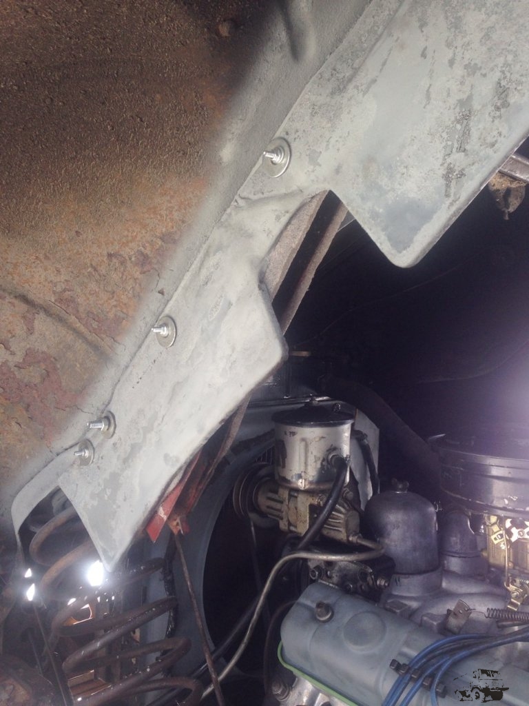

Вчера, убегая от лишних шумов, стуков и вибраций, снял, обработал преобразователем ржавчины и облил жидким цинком левый подкрылок. Установил на новые болты с большими шайбами. Не резонирует.
Радостная новость! Победил вибрацию корзины сцепления! С первой попытки. Снял нижний картер, открутил шесть болтов, провернул на 120 градусов и закрутил болты на место. Завёл, часики!!!

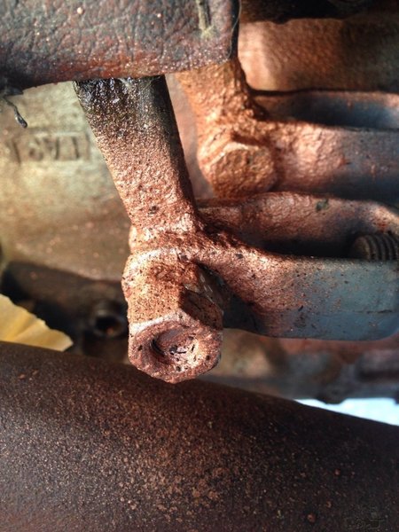

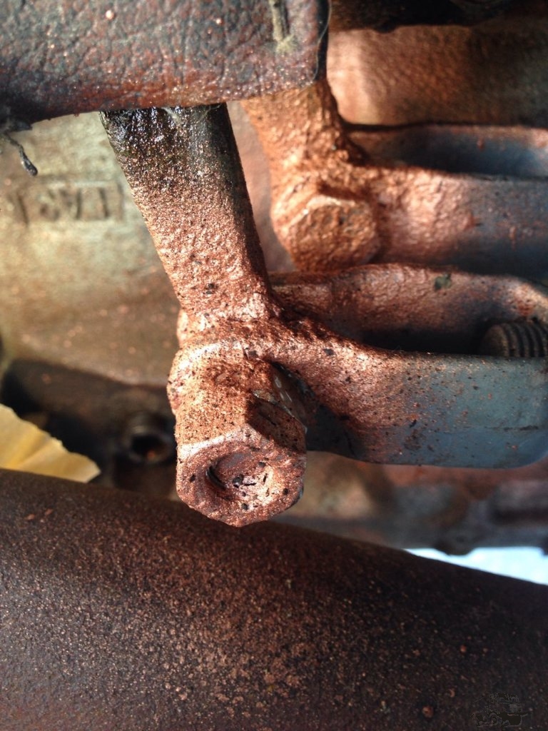

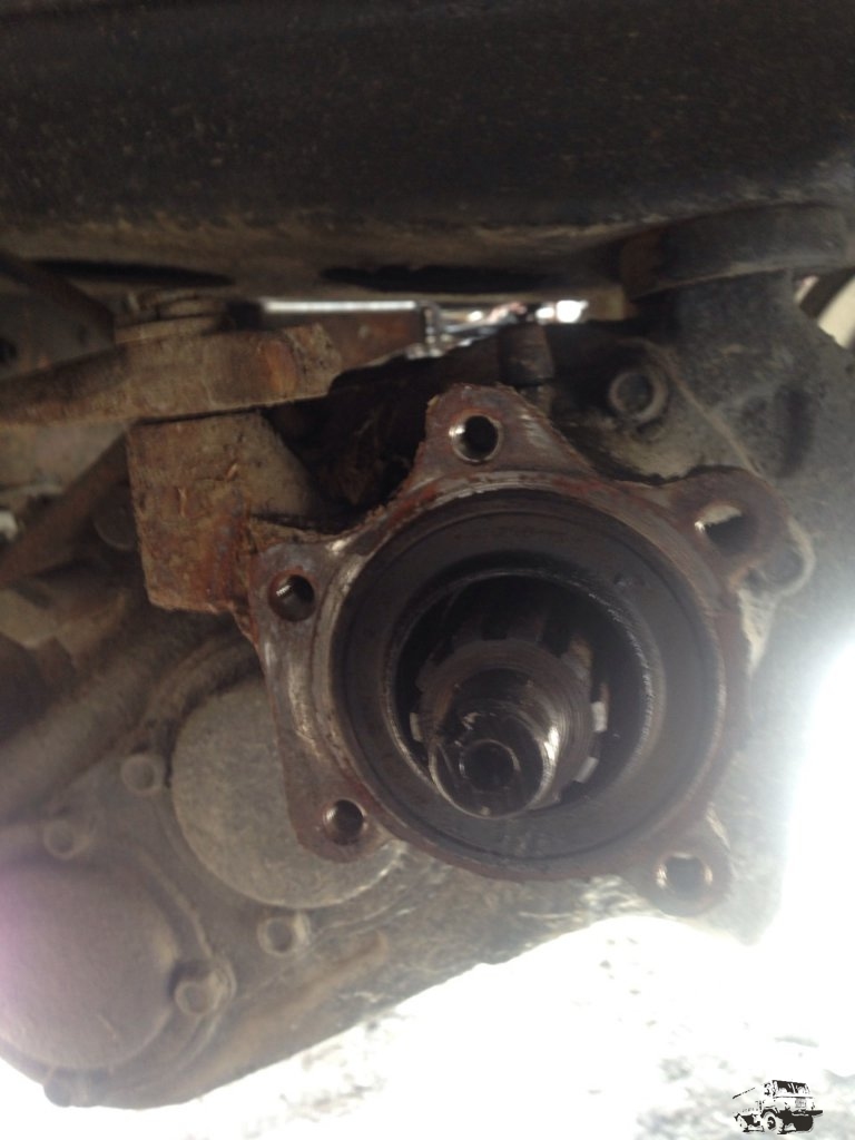

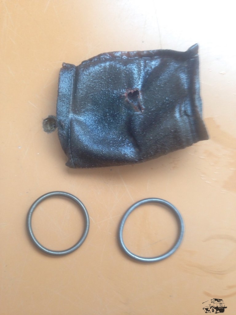

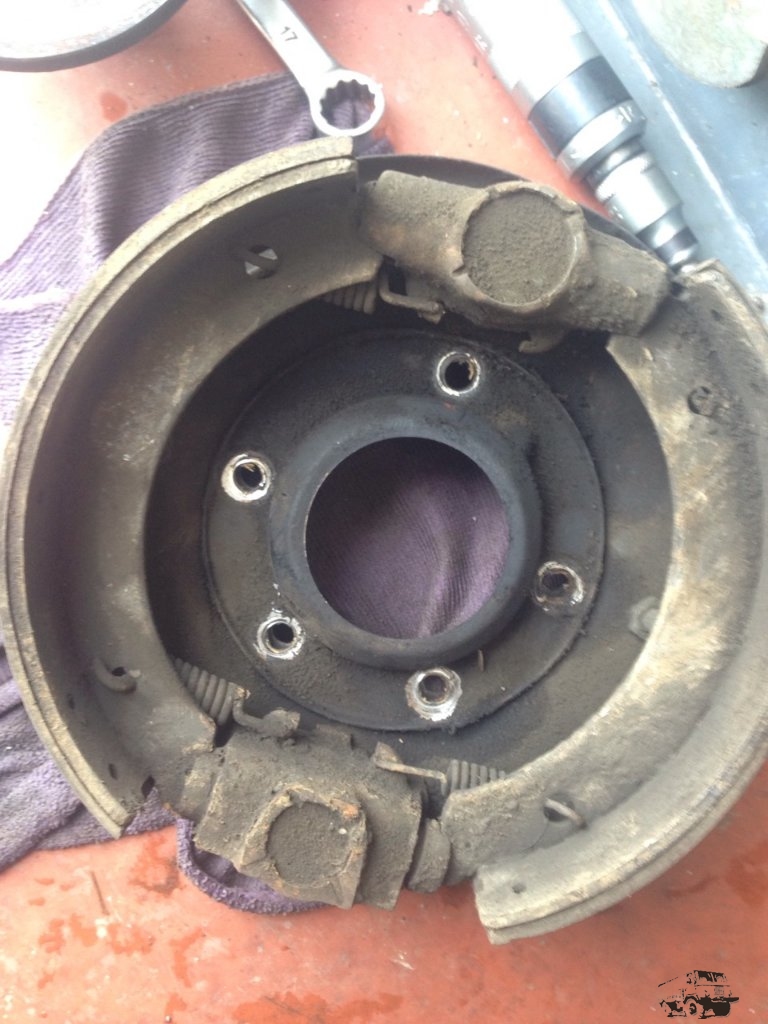

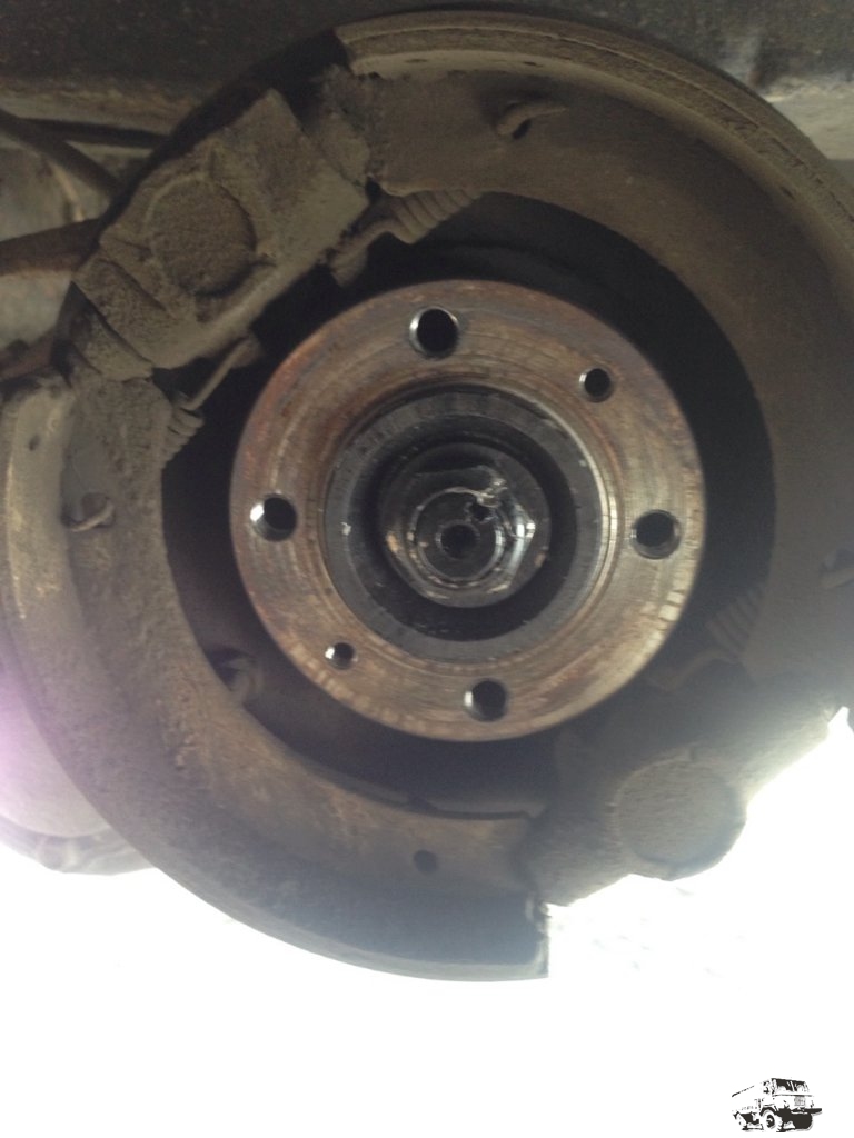

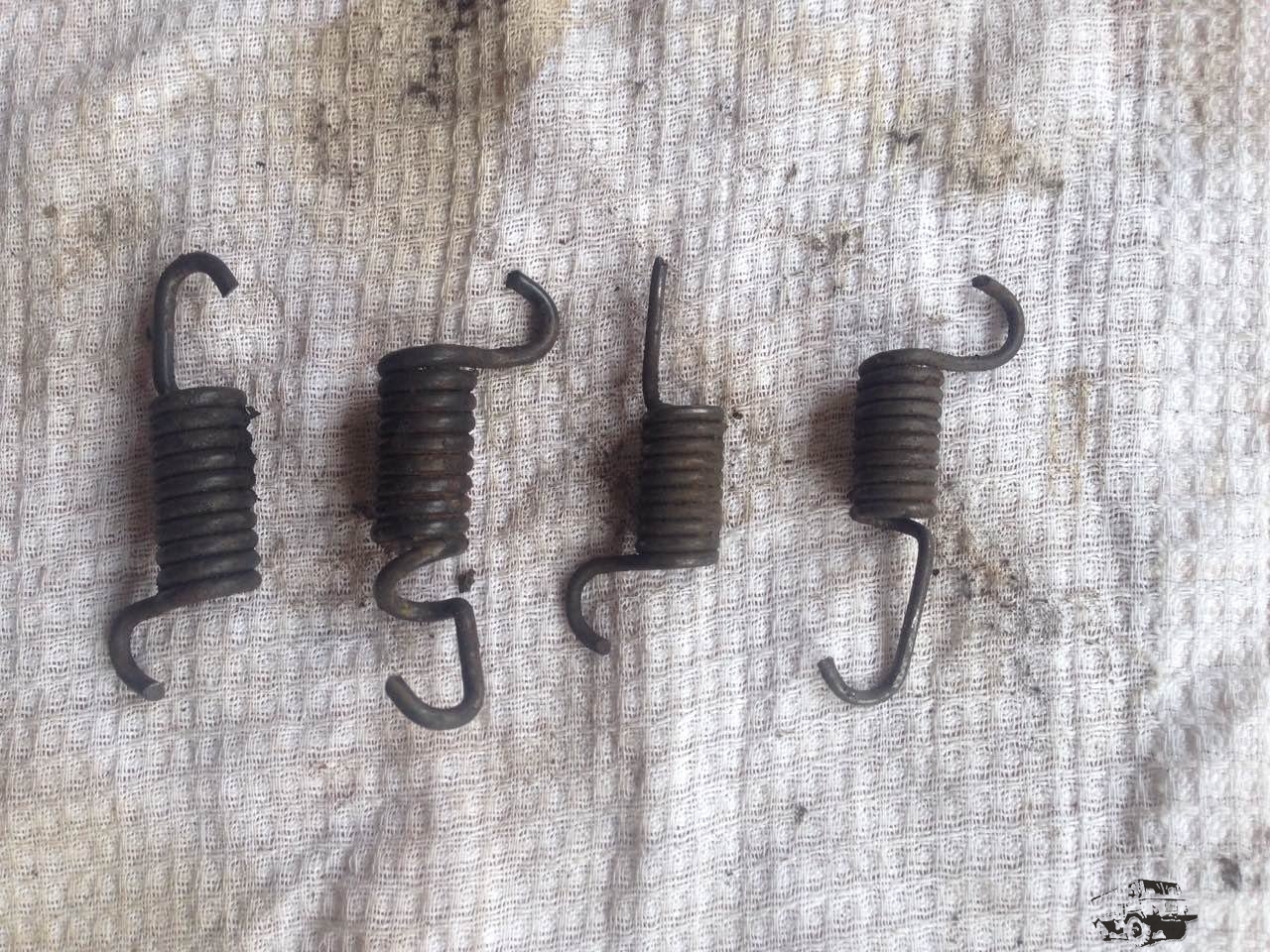

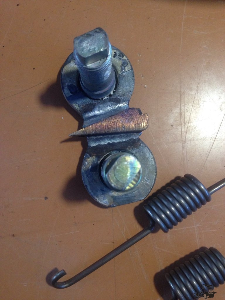

Краткий бозор дневной работы. Друг заварил и привез лопнувший ограничитель подъёма кабины. Установил. Занялся стояночным тормозом. Снял, разобрал, промыл. Была лопнувшая одна тонкая пружина. И Полностью заржавевший рычаг привода, тот, что на раздатке. Разработал при помощи ВДшки и кувалдочки.
