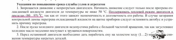

- Alexandro_Kirov
- Сообщения: 317
- Зарегистрирован: 20 май 2013, 23:19
- Откуда: Кировская обл., г. Киров
ЗМЗ 41. Хелп!
80 нормально, 90 уже перегрев... выше 90 - это уже проблемы с охлаждением.
У меня стабильно держится 80, но это у меня вискомуфта стоит.
Даже не поднимается когда в лес на пониженной еду, а там и обдув хуже и скорость меньше, но нагрузка больше.
Но держит и радиатор и вентилятор 80... Зимой тоже проверял, прогревается по трассе до 80.
На старом двигателе было также.
Один на старом двигателе после замены ремень китайский слетел с помпы, вот тогда быстро пошла к 90 температура. Сразу заглушил двигатель открыл капот, и увидел, то что надо нормальный ремень. Хорошо на стоянке было, не в дороге.
- Moryx
- Сообщения: 1049
- Откуда: Майкоп
- Благодарил (а): 28 раз
- Поблагодарили: 62 раза
ЗМЗ 41. Хелп!
При эксплуатации на антифризе, от 80 до 95 градусов - нормальная температура.
Бытует мнение, что рабочая температура мотора 70-80 град это хорошо. На самом деле это не так. Оптимальная температура большинства двигателей 90 и даже ближе к 100 градусам. При этой температуре эффективней работает сам двигатель и присадки в современных маслах. На мой взгляд, лучше пускай работает при температуре 100 град, чем при 70-ти. Но когда стрелка ползет за 100, это уже не нормально.
