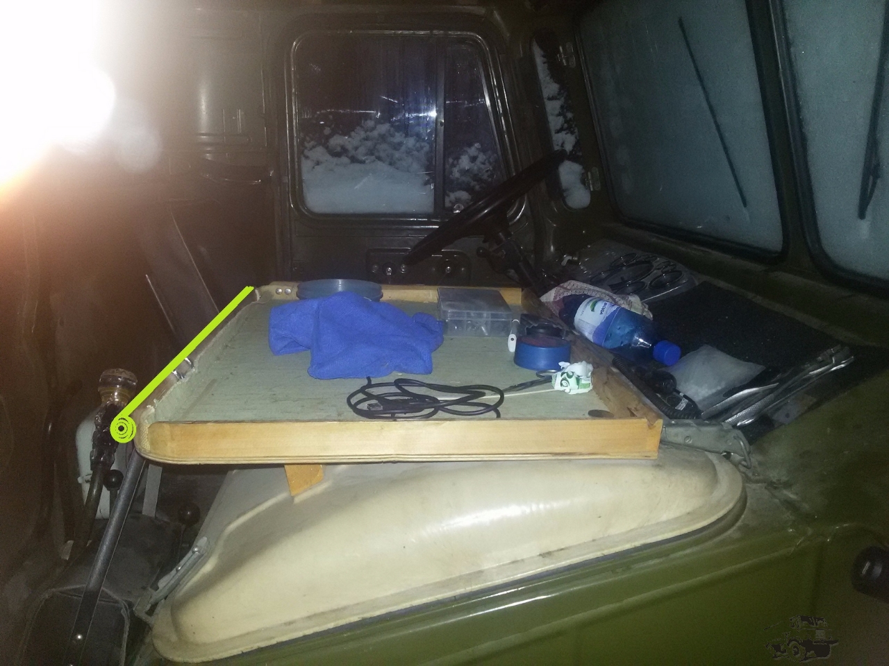

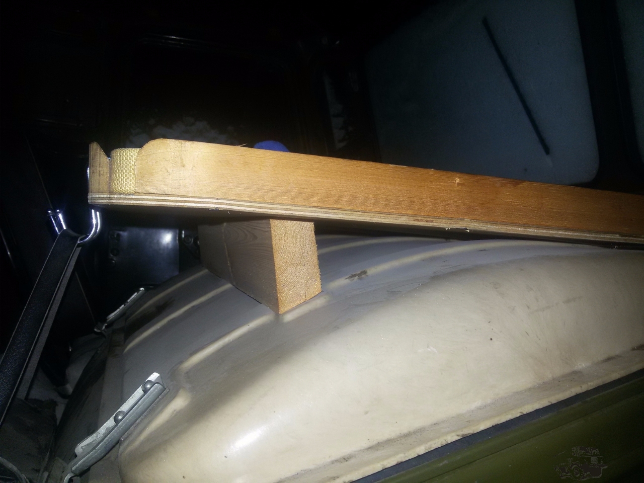

Вот так он выглядит. Сначала тоже думал, вместо крышки сделать что-то типа органайзера.
Потом понял, что нафиг не нужен, будет очень неудобно и не стоит оно того.
А вот так можно сделать закрывашку из брезента, на тот случай, когда придется поднять крышку:

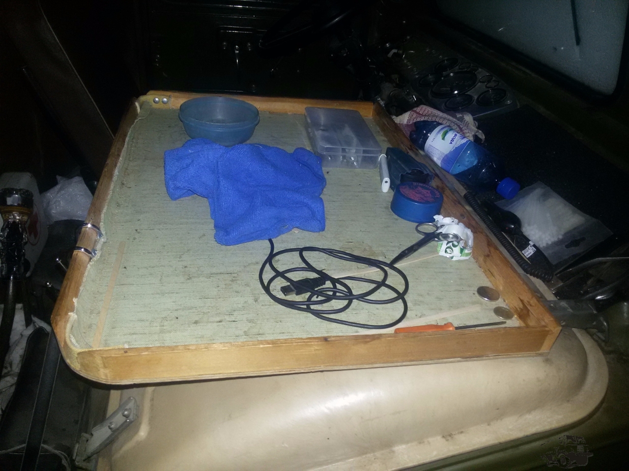

ГАЗ66 автокемпер.
Леонид К. писал(а):[post]335843[/post] Тогда уж лучше сразу крышку делать
Жёсткость тут предпочтительней.
Не нужна тут жесткость
Нужно вещи кратковременно удержать от падения и все. А с крышкой будет жутко неудобно.
К тому же, при наличии ровной крышки появится желание на нее что-то "временно" положить )))
В итоге вернемся к исходной проблеме ))
Я не настаиваю на таком варианте. Просто высказал свое мнение и поделился опытом - мне очень удобно.
Только теперь еще и кусок брезента сверху добавлю.

Добавлю, справедливости ради. Если найти ЖЕЛЕЗНУЮ крышку капота, то можно придумать и исполнить что-то более подходящее.
В итоге такой столик будет ниже по уровню и более вместительным.

Евгений_НСК писал(а):[post]335918[/post] К тому же, при наличии ровной крышки появится желание на нее что-то "временно" положить )))
Во! У умных людей мысли сходятся
С жёсткой крышкой получаем ещё и хороший столик, чего полностью лишина конструкция с брезентом.
Короче, вот и родилась наилучшая коцепция!
Делаем столик с высотой бортов, скажем 10 см, 9 см от дна до верха занимает органайзер с двумя крышками, открывающимися одна вперёд, другая назад, а оставшийся 1см высоты, является бортиком столика, чтоб всё что лежит сверху на крышках не скатывалось.

Удобненько... а то я на своём капот занизил, теперь блин стопки скатываютсяЕвгений_НСК писал(а):[post]335917[/post] Вот так он выглядит.

Передачи очень неудобно переключать с таким столом. Тут порулил на 66-м где стол примерно по ножки и то буду снимать.

tuk писал(а):[post]335975[/post] Передачи очень неудобно переключать с таким столом
Передачи у стоковой шишки в любом случае не фонтан переключать, а уж стол на капоте не сильно помешает

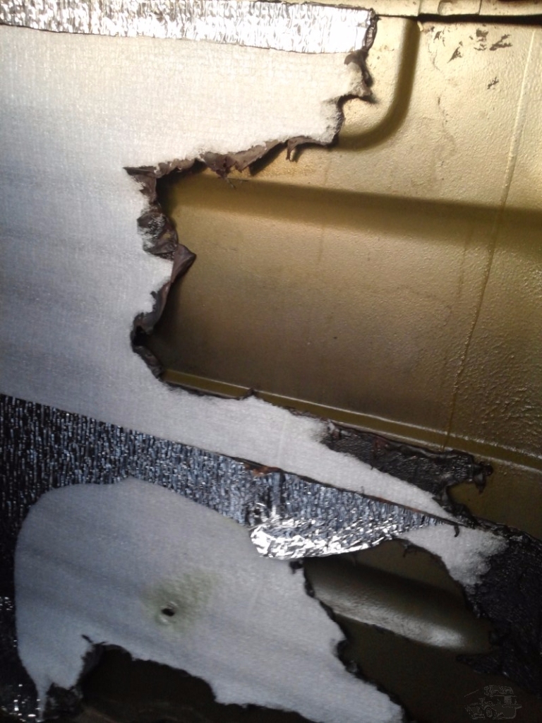

Кто знает, как победить конденсат внутри кабины?
Как пойдёт дождь, за водительским сиденьем лужа. Вся кабина (и соответственно задняя стенка) оклеены термоизоляцией. Слой мастики и на ней 3 мм пенки с фольгой. Но из за того, что стенка имеет не плоскую поверхность, а много выпуклостей и впуклостей, то под изоляцией было полно воздушных карманов. А где воздух, там конденсат. Начал сдирать изоляцию, та ещё работа, где то сходит пластом, а где то мастика прикипела насмерть. Ладно, сдеру как нибудь.
Короче, надо чтоб под изоляцией не осталось ни каких малейших воздушных карманов, но этого не добиться, клея жёсткие листы, всё равно где то останутся пустоты.
Может можно чем то промазать стены? Толстым и тёплым? Чем?

так надо было все оклеивать, греть и укладывать по профилю железа
или резать на куски и формировать мелкими кусками
фен, ролик и лопаточки в помощь

Утеплитель хорошо клеится на 88 клей который продается на любом строительном рынке.Намазываешь кисточкой клей на обе поверхности и когда немного подсохнет прижимаешь.

Petrov_kamensk писал(а):[post]336117[/post] греть и укладывать по профилю железа
+1

Я утеплитель не клеил, машина пришла ко мне с уже наклеенным. Клеили люди, явно не сильно разбирающиеся в технологии наклейки подобного. Жаль, теперь до лета, у меня не получится заменить эту шумку, т.к. клеить надо в тепле.
Хорошая идея! Есть подобные (контактные) клеи и в виде спрея, таким наверно удобнее будет клеить.
Одного не пойму, почему только по задней стенке конденсат течёт? Полно же и другого голого железа в кабине. Тот же потолок.
9037248076 писал(а):[post]336119[/post] Утеплитель хорошо клеится на 88 клей который продается на любом строительном рынке.Намазываешь кисточкой клей на обе поверхности и когда немного подсохнет прижимаешь.

А не из под уплотнителя заднего стекла, случаем, течет?

tuk писал(а):[post]335975[/post] Передачи очень неудобно переключать с таким столом.
Думаю, тут все зависит от комплекции водителя и от того, как он относится к рычагу КПП "за спиной" )))
Такое расположение рычага мне нисколько не мешает, и комплекция соответствует
В общем, мне вполне удобно.
