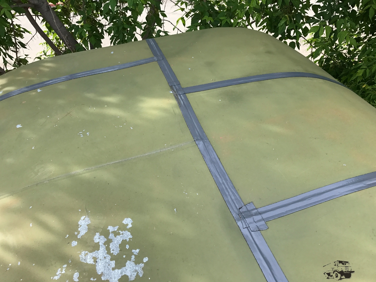

Patrick писал(а):[post]355836[/post] В общем время покажет, как будет себя вести данный материал, из видео с ютуба, делаю вывод, что лента очень хороша, можно даже протечки на трубах заклеивать, и при чем не как временное действие. После дождей отпишусь о результате.

Sergey56 писал(а):[post]355847[/post] Остальные потекут, опять сушить будем?
Не не, я планирую все швы проклеить, материала просто мало взял :D. На фиг её, эту воду :)

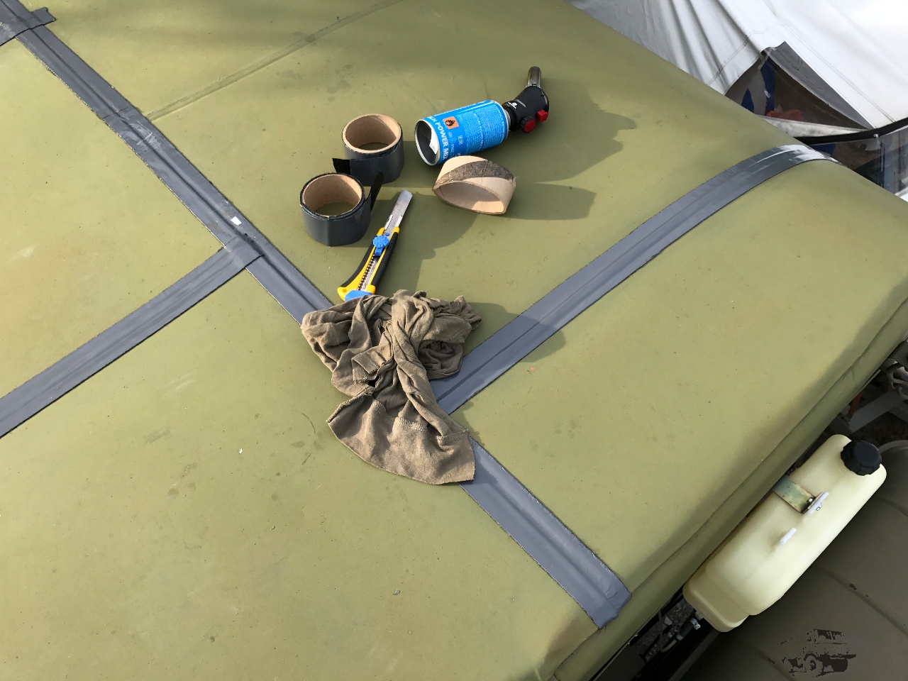

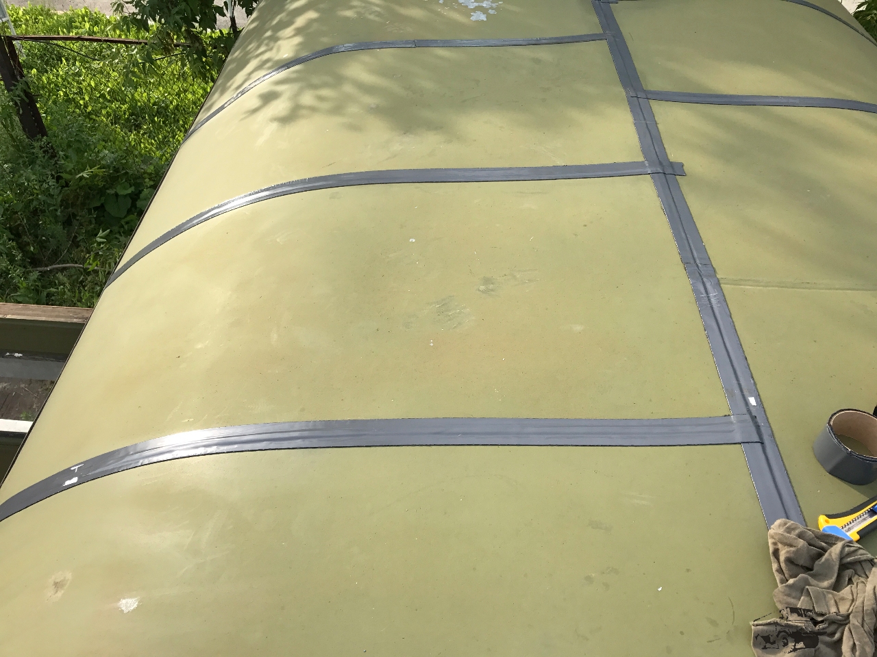

Взял я ещё этой ленты, сейчас буду проклеивать :D

А кто слушает то, я ж как и все тут экспериментирую, применяю новые материалы, эта лента не хуже и не лучше всего остального, я ее не боготворю, просто из всего что можно выбрать, я выбрал именно ее, и вот почему:
1. Можно было применить наплавляемый материал типа "ТЕХНОНИКОЛЬ", но для её нанесения необходимо работать с паяльными газовыми устройствами, нагревать само покрытие и сам материал, а кунг у меня деревянный, и как поведет себя каркас не известно. Сами перекрытия изготовлены клееным способом, типа клеенного бруса (тип древесины определить не могу);
2. Жидкий битум или битумные мастики. Из-за того, что эти материалы необходимо наносить на саму поверхность, есть вероятность того, что под воздействием УФ и тепла, а также заморозков, данные материалы не подойдут, и по технологии, битумная мастика наносится на швы до монтажа основного наплавляемого материала, а все швы, как раз и прокатываются битумно-полимерной лентой (как я говорил ранее, она бывает разная и с разными назначениями);
3. Герметики, клеи, скотч и т.п. материалы отпали сразу.
Для не внимательных, лента БИТУМНО-ПОЛИМЕРНАЯ, С АРМИРОВКОЙ И ЗАЩИТНЫМ СЛОЕМ ОТ УФ!!! Липкая до ужаса, двое перчаток новых пришлось выкинуть, как прилипла к ним лента, так там и осталась, не смог оторвать, контрольный образец тоже намертво вцепился в железо. Полимерный состав состоит из каких-то клеев и всякой химической дряни. Температура хрупкости вяжущего, -35°С, водонепроницаемость (методика испытаний по ГОСТ 2678-94) при давлении не менее 0,2 МПа в течение 2 ч. - абсолютная. Так что думаю, прослужит она мне прилично, производитель, кстати, указал о 10 годах срока службы!
Закончил герметизацию швов, забегая вперед скажу, что сегодня ночью был дождь. Сегодня контрольный замер сырости в кунге.

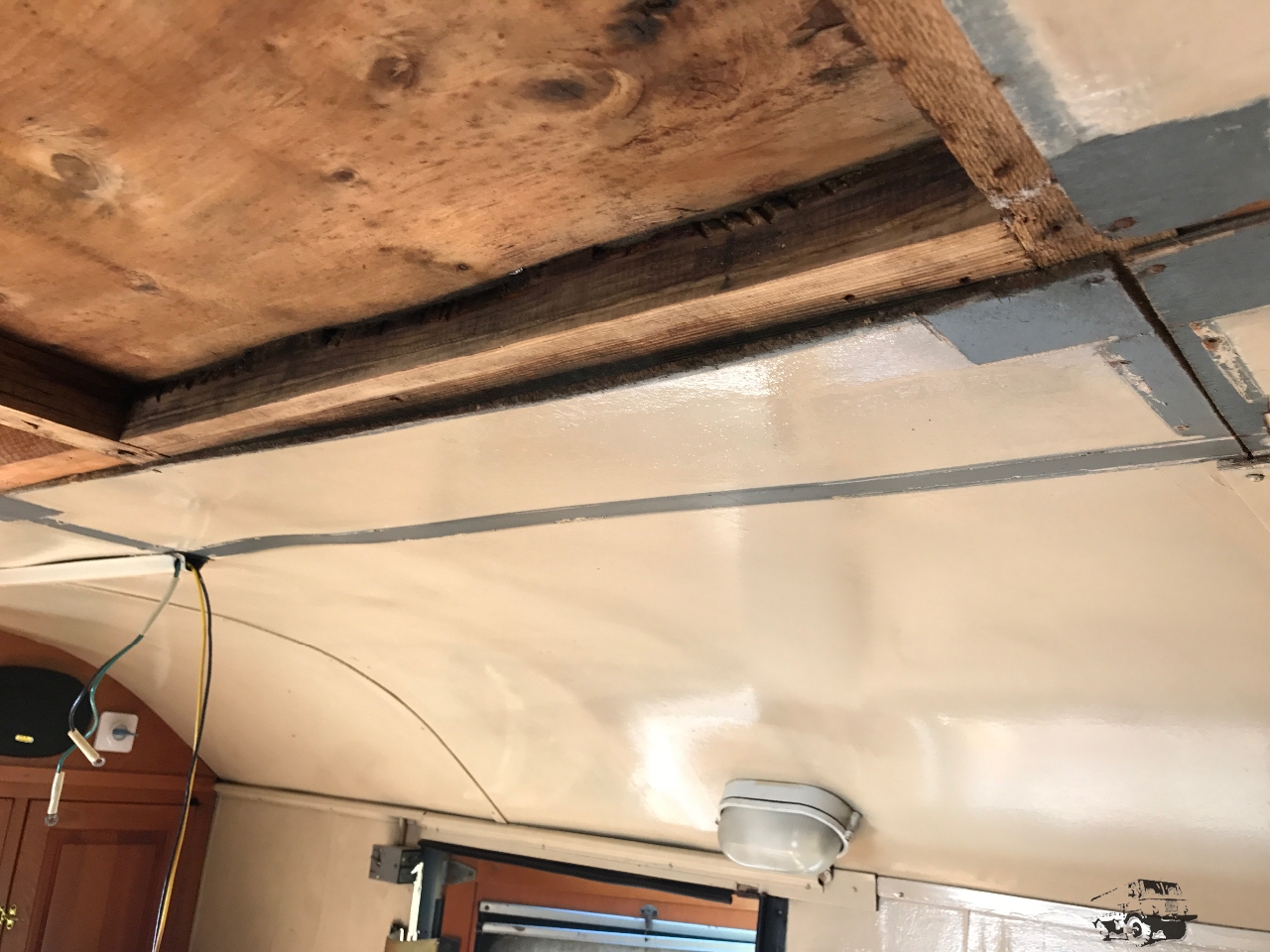

Решил все же снять весь этот потолочный материал вместе с пенопластом и сделать все по уму.

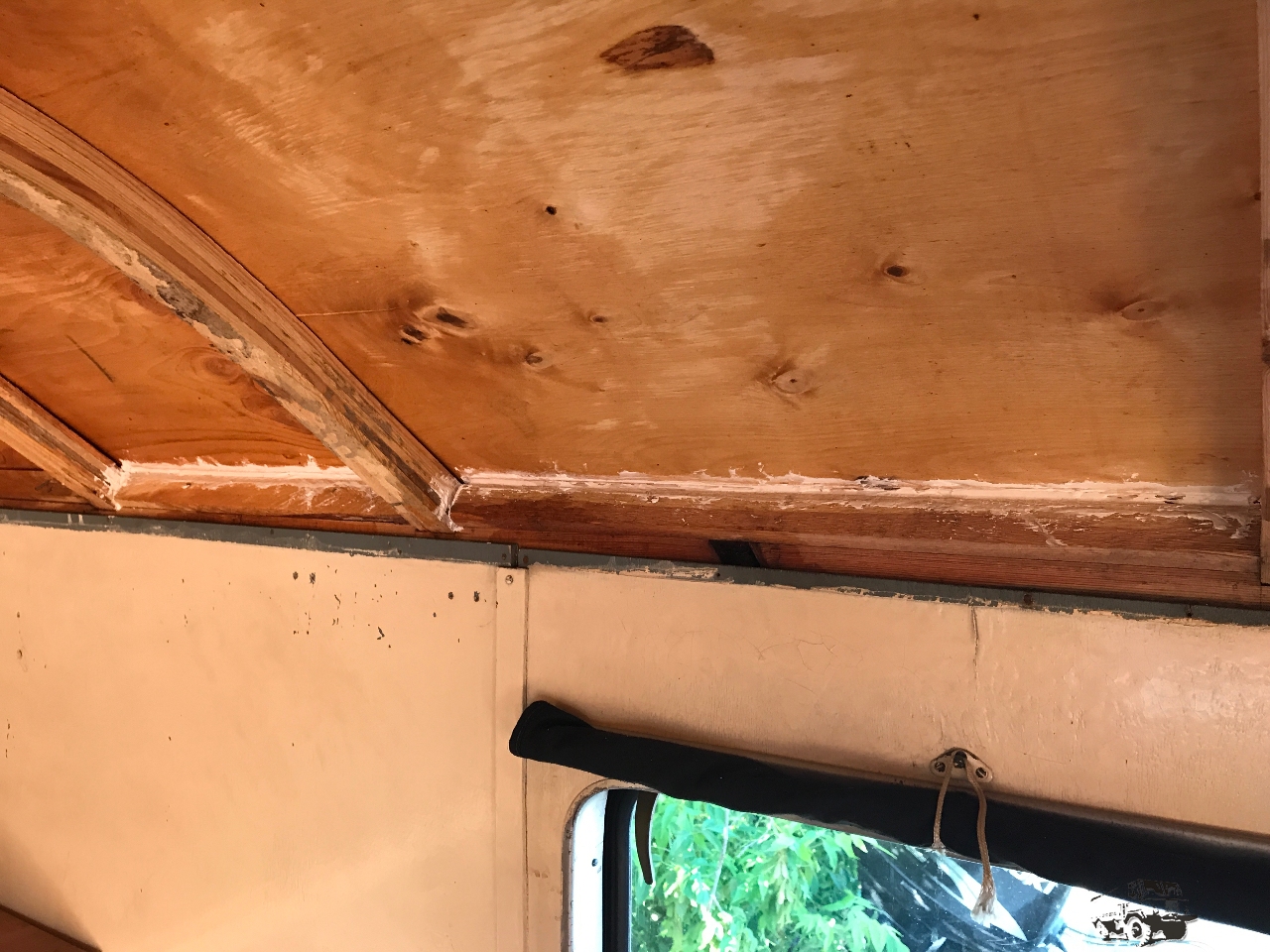

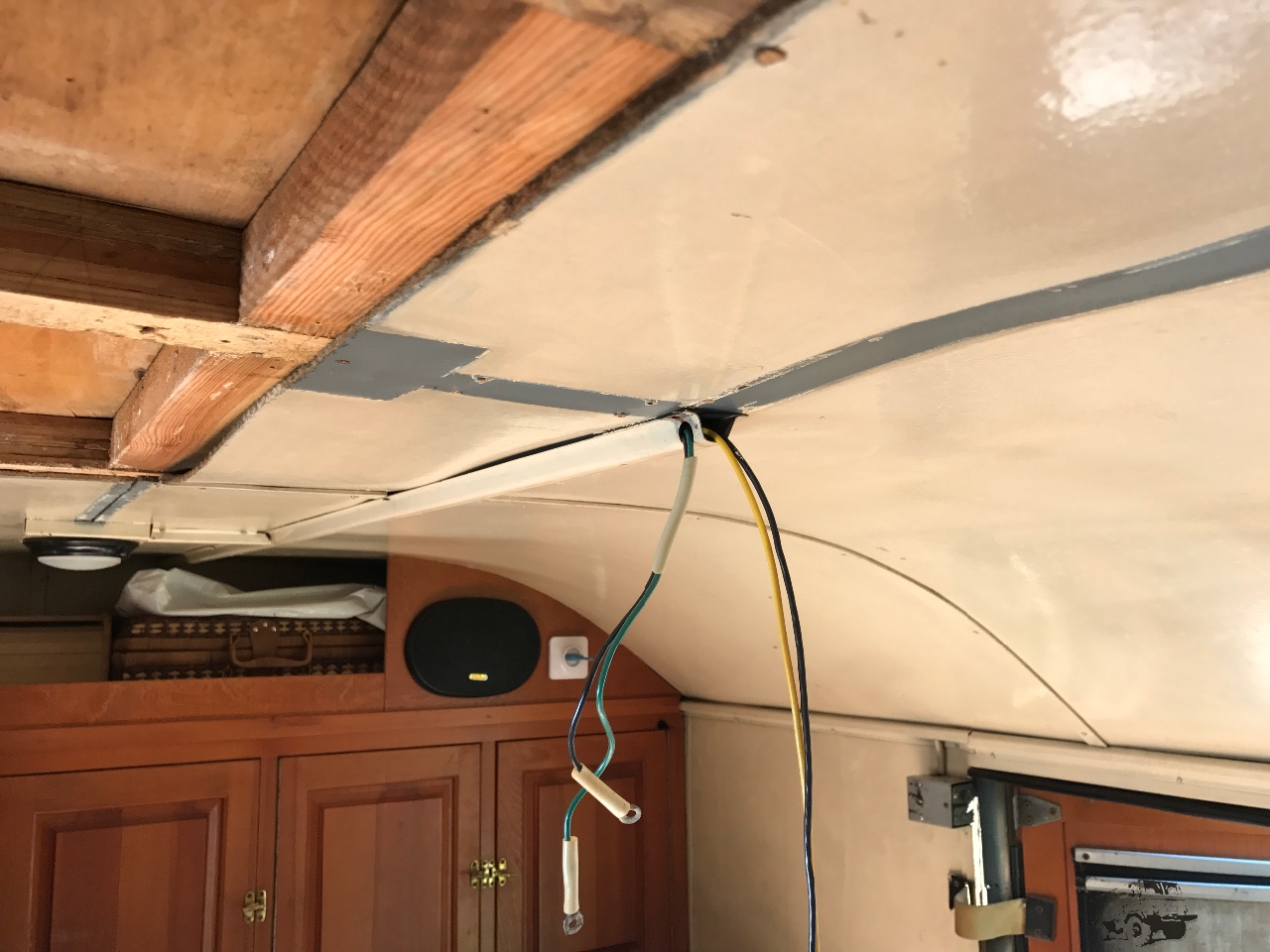

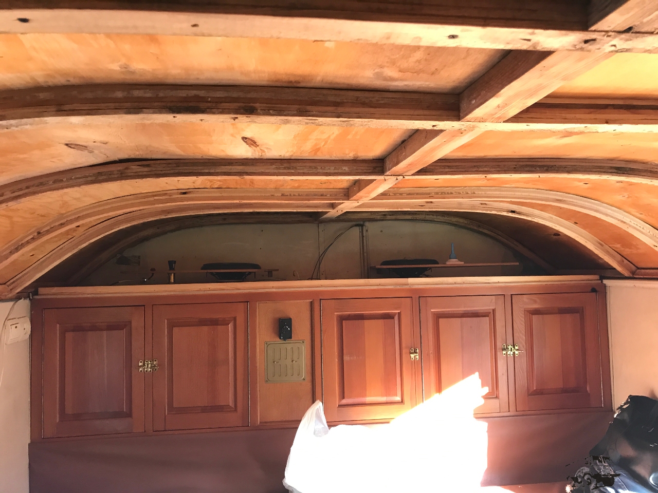

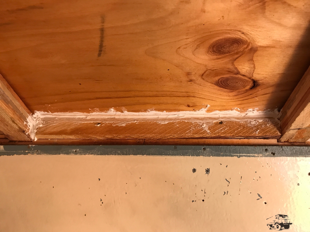

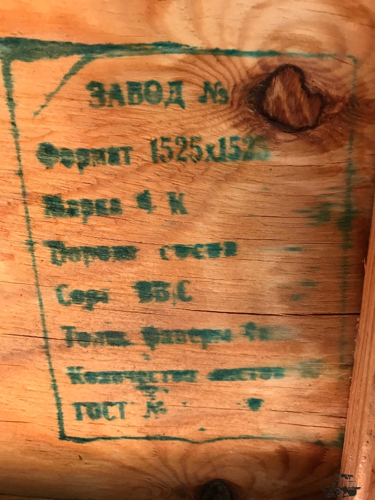

В общем разобрал я сегодня весь потолок, достал весь этот пенопласт, снял фанеру, кое-где почистил, получилось не плохо, дерево ещё в очень приличном состоянии! Нашёл штампы ОТК и клеймо, весь каркас сделан из сосны, и ёмоё, ей 34 года!!! Нет даже намёка на гниль, что очень радует, обработаю все дерево средством от грибка, плесени и нанесу защиту от влаги. Все швы промажу герметиком, кое где для пробы промазнул.
