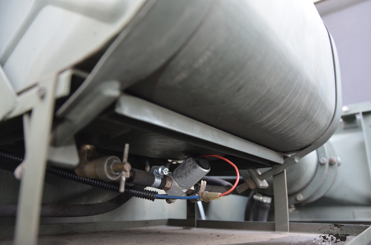

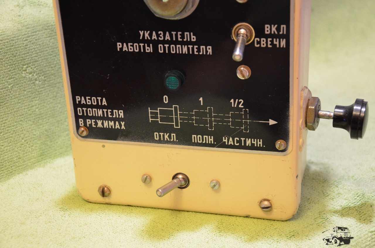

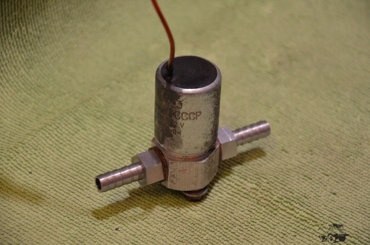

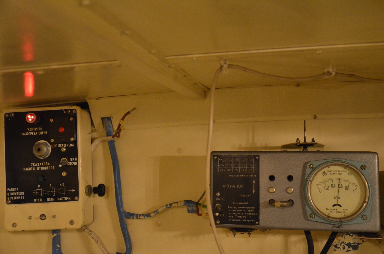

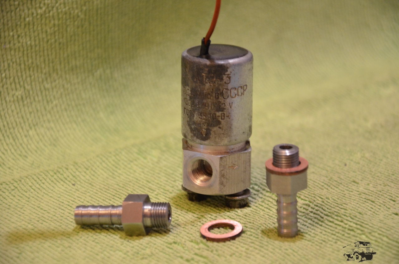

Да пользуюсь когда в КУНГе люди едут.. Всё так-же как и на стоянке без проблем.. Они там сами счёлкают тумблерами, главное научить выполнять все в последовательности в смысле пуск/выключение (остывание) и усё :D Главное помни, что у тебя труба ОВешки при движении в работе не в походном положении а соответственно выше и проезжая под низкими арками или деревьями не сбить её :D А так очень круто как говорит мне народ после пользования - словно печка только без дров и согревает быстро до ташкента :D Так-же отмечают такой момент, что можно "прокалить" мокрую одежду, что не сделать другими печками за не продолжительное время.. Да .. забыл важную вешь всё это возможно на ходу если есть топлевный эл. магнитный клапан который будет делать главное дистанционно подавать и перекрывать топливо,что-бы из КУНГа не вылазить .. У меня в теме раньше есть его фото- посмотри.. Такой кран как у меня стоит наверно ставить не нужно, других полно более лучшей сборки, как у меня на ГБО стоят на бенз. магистрали. Кто-то говорит , что она шумит - ерунда !Слышно , что моторчик за КУНГом работает, а на ходу в общей массе дорожных звуков ты её вообще не особо слышишь, ориентируешься по горящим глазкам подача топлива, и датчика горения..

Спасибо ,Виталий, всё ясно-понятно. Мне просто нужно чтобы по прибытию на место кунг уже был прогретым. Я сомневался на счет выхлопа( не будет ли на ходу задувать горелку, будет ли тяга) А насчет клапана - идея правильная, можно было и
на заводе устанавливать.
Сообщения: 4412
andrey1920 писал(а):[post]338752[/post] Мне просто нужно чтобы по прибытию на место кунг уже был прогретым.
Включай мин. за 20 до конечного пункта назначения- и будет тебе Ташкент.. Кинь перед соплом метра за 1.5 ледяную одежду если нужно будет переодеваться- и ты сразу по полной ощутишь СИЛУ ОВ- 65 и её не сравнимость ни с одним подобным обогревателем :lol:
Что касается затухания и подачи воздуха в систему на ходу- то, тут моторчик с вентилятором берет ровно столько сколько нужно для налаженной на заводе работы.. Нет нагнетания воздуха в систему встречным потоком воздуха..
Ну а если тебе нужен прогретый КУНГ к концу поездки то и клапан не нужен перекрывающий- остановился и сам потом кран выключил. Но это не удобно тебе потом захочется большего, а именно спать в тепле не вылезая на мороз и тумблер на клапан топлива всё ровно поставишь и будет тебе счастье :lol:

Друзья тут не большая проблема с замком зажигания :twisted: Наверно замок старенький, использовался много "Шишига" с большим пробегом- наверно своё отработал.. То стартёр отпускаю , он всё счёлкает пока вовсе не выключу, то включаю зажигание- стрелки залегают на ноль :lol: то отпускаю стартёр всё глохнет. Поменял вариатор ранее, теперь понимаю, что замок под замену.. Походил по магазинам нет 4-контактного + 5-ый центральный на 50 А. Есть 3-ёх контактные 15 или 25 А., которые не подходят .. Тут зашел в местный, проверенный, маленький магаз и о чудо продавец выслушав меня протягивает мне камазовский замок идентичный с моим только клемы в нём двойные лапатки (делящие силу тока) вместо болтовых ещё и на 75 А. И в завершение говорит там всё подписано куда чего переставлять.. Для меня как "нулевого" электрика этот аргумент был решающим :lol: .. Пойду сегодня душевно распаяю контактную группу надеясь на лучшее..
Так вот если у кого-то есть фото сборки на тумблерах вместо замка, буду рад потому как хочу именно на них родимых как в самолёте :lol:
