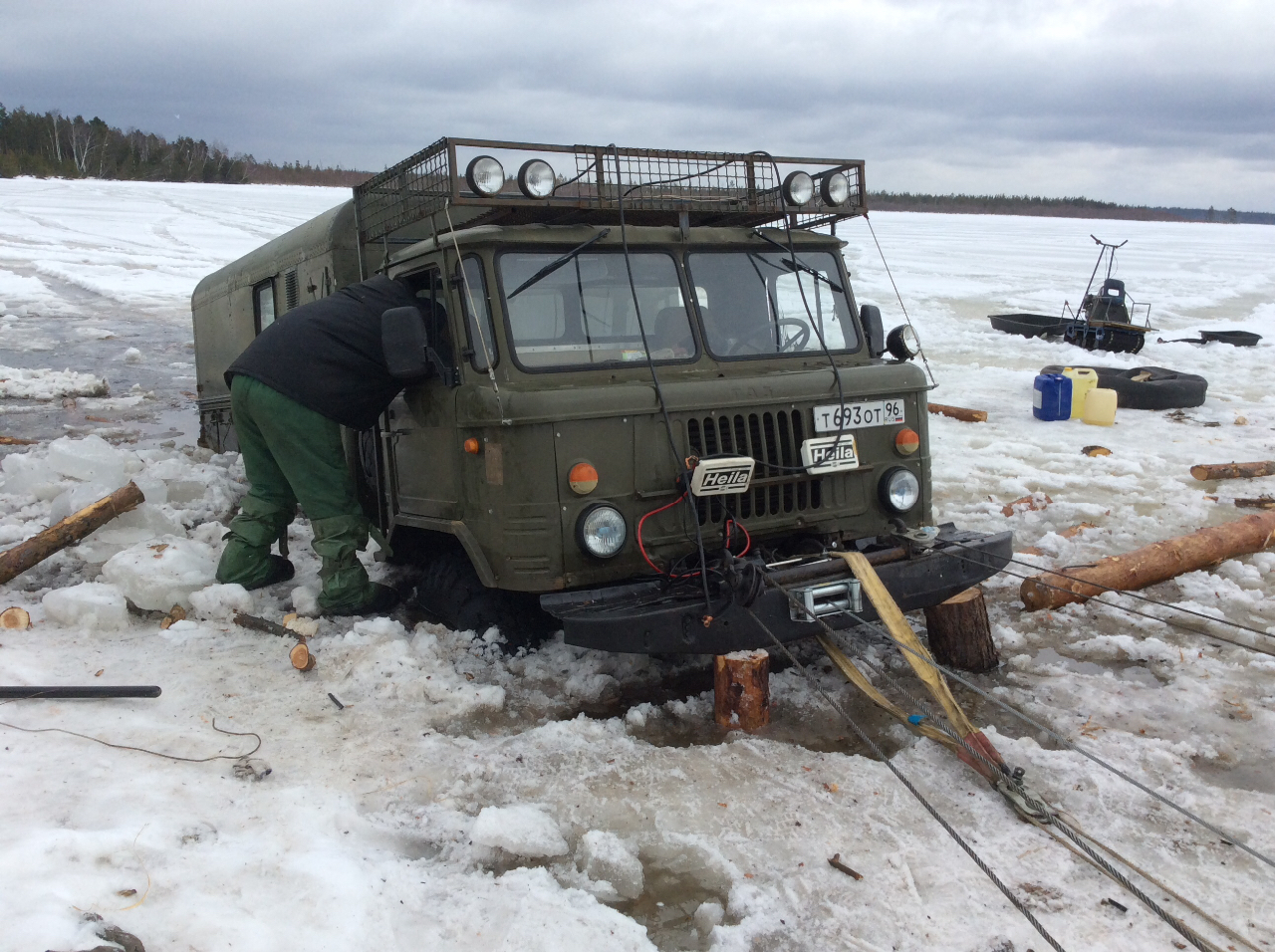

Поднимали морду тремя джеками, подкладывали пни и подтягивали...

Не хочу показаться слишком умным. Практического опыта такого нет. В интересном видео у нас на сайте есть пост про зимники Якутии. Там на реке провалились под лед два Урала,к счастью неглубоко было.Выпиливали безопилой лазы для длинных бревен,подсовывали их под мост,поперек закрепляли 1 или 2 бревна,только не понял жестко или нет.
Потом вытаскивали по бревнам машину лебедкой с блоком.Машину конечно разгрузили.Относительно легко.
Еше не пойму,если там неглубоко, недалеко от берега и машина уже хлебнула воду.Можно просто бензопилами было лед выпилить и выкинуть. По майне машину легче тащить. Мож те парни и сами справились бы.

DOTTORE писал(а):[post]316891[/post] там много таких было...
Это - мОлодёжь придурошная, к тому же - вверх тормашками... Короче - фотожоп это фсё! Не верю!

тюлень писал(а):[post]317038[/post] Не хочу показаться слишком умным. Практического опыта такого нет. В интересном видео у нас на сайте есть пост про зимники Якутии. Там на реке провалились под лед два Урала,к счастью неглубоко было.Выпиливали безопилой лазы для длинных бревен,подсовывали их под мост,поперек закрепляли 1 или 2 бревна,только не понял жестко или нет.
Прочитайте повнимателнее, парни там были 8 дней и все 8 дней пытались. Кругом болото, выехали из воды и провалились в болото и так раз десять по дороге домой. Почитайте, я всё уже написал.

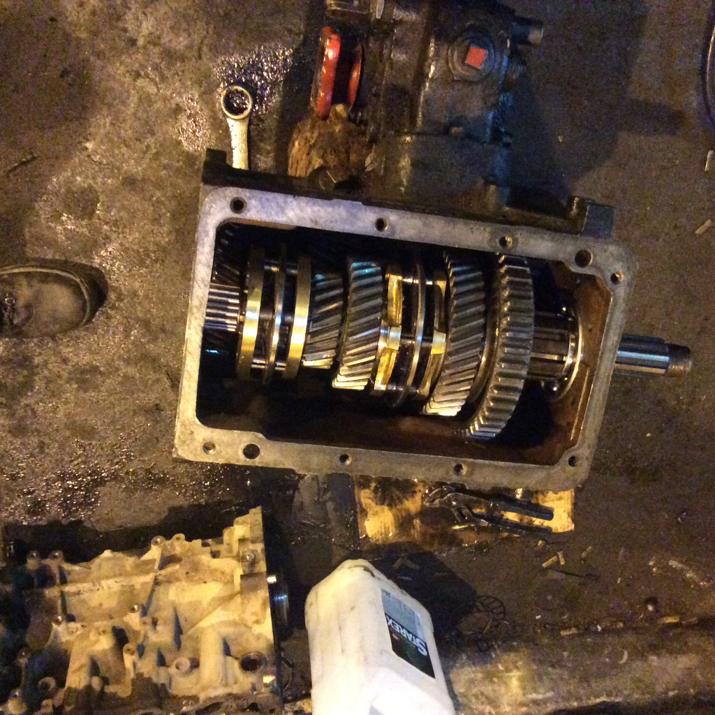

На неделе пробежался по магазинам, купил стёкла, трубки, тройники, оптику и по мелочи... В пятницу был выходной, собрались гоп командой и почти всё зачинили:)))
Уже давно не нравилось как работает сцепление, в лесу пару раз не мог выключить передачу, а пару недель назад начало выбивать третью... Думал подождать, пока сильнее поломается и залезть в коробку и заодно ускорить пятую...
Но все решилось быстрее... Начали регулировать ход сцепления (регулировать шток пгу), открыли лючок, а тааам...
Разрушился выжимной...
Снимаем коробас...
На сливной пробке ёжик... Значит время пришло.
Снимаем коробас...

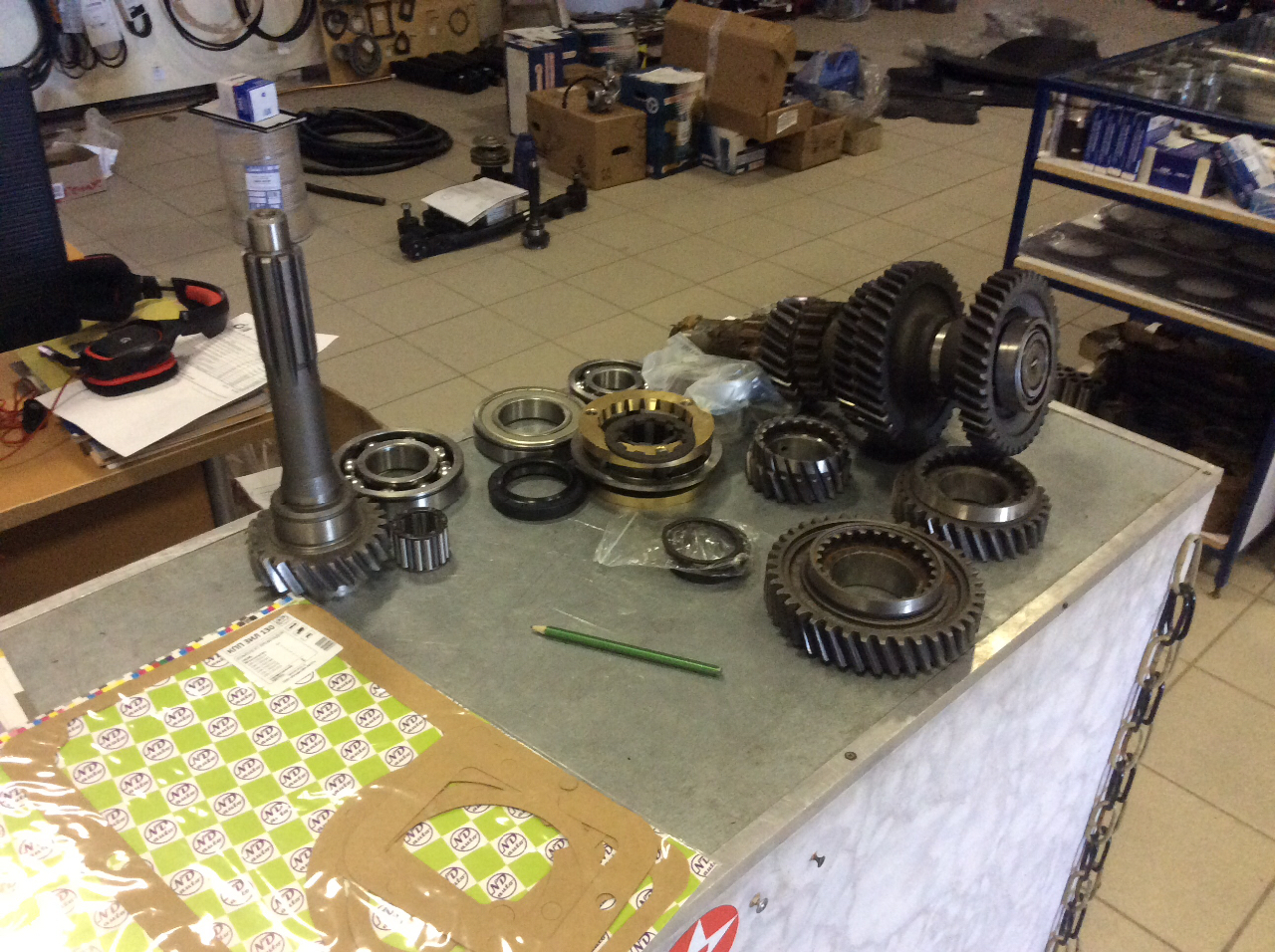

На выходных долго думал, как всё будет работать.
Тревожила мысль, что будет большой разрыв между третьей и четвёртой передачей (ведь четвёртая теперь будет прямая, то есть фактически переключение будет с третьей на пятую. Безбожно крутить мотор не хочется)

Еду в Клин в магаз. Там решаю менять все потроха.
Старые остаются только шестерня первой (задней) и четвёртой (бывшей пятой)передачи.

Первичный вал укорачивается примерно на 22мм и убирается столько же с ширины шлицов.
Токарник его брать не захотел, поломали пару резцов и пришлось везти на круглошлифовальный станок...
Собираем всё в кучу, шестерёнка промвала упирается в переднюю стенку и цепляет что-то...
Светим, смотрим, трогаем пальцем - дефекты литья и швы на корпусе... Твердосплавная шарошка и болгарка... Моем, собираем ни фига... Ещё болгарка, моем, собираем и вуаля...
Одеваем выжимной - не лезет, разбито посадочное... Токарный станок, подровняли - отлично...
