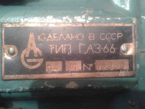

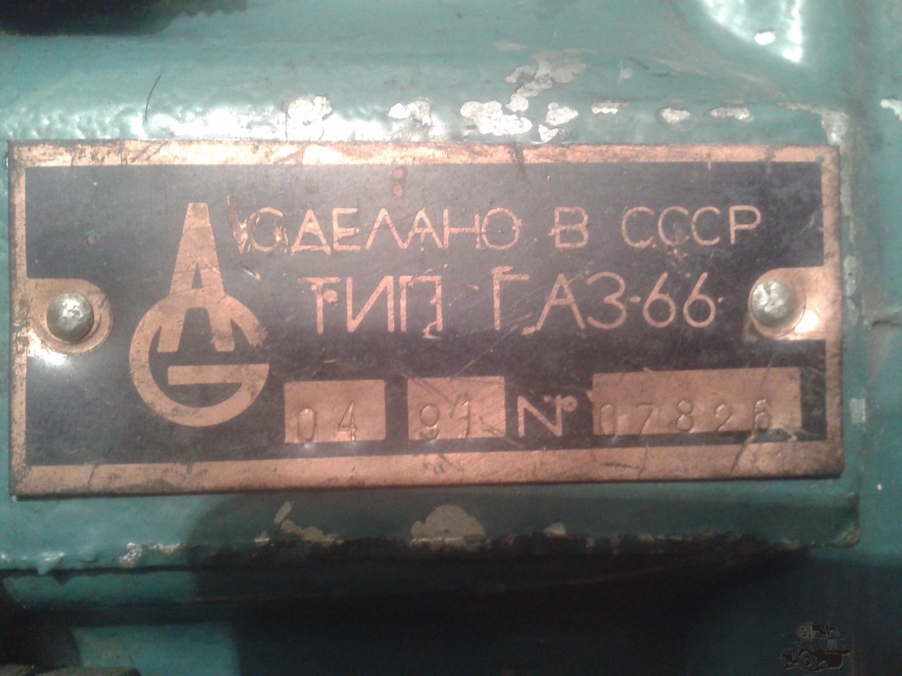

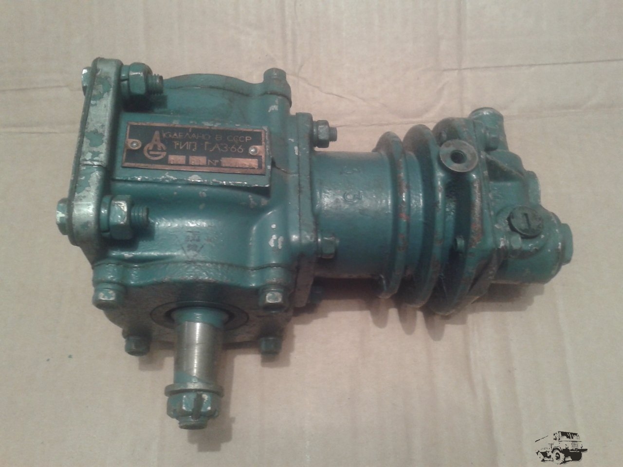

Вот такой компрессор на каких модификациях применяется?
Сообщения: 1145
Откуда: Иркутская область
Благодарил (а): 271 раз
Моя машина.
Сообщение TIGER 74 »
kolinz писал(а):[post]378836[/post] на каких модификациях применяется?
У знакомого моего, 66-ой, 99года выпуска точно такой же компрессор стоит, как на фото. Двигатель 513-ый.
EmeLia
Сообщения: 657
Моя машина.
Сообщение EmeLia »
Я точно не знаю. :shock:
Сообщения: 4686
Благодарил (а): 58 раз
Поблагодарили: 209 раз
Моя машина.
У меня тоже 513 мотор,похоже штатная комплектация.Самое смешное, стал менять верхний патрубок радиатора,а он не подходит из-за компрессора.
Сообщения: 1145
Моя машина.
kolinz писал(а):[post]378841[/post] стал менять верхний патрубок радиатора,а он не подходит из-за компрессора.
Где-то здесь на форуме обсуждали этот вопрос, только не помню в какой теме. Завтра гляну у знакомого как у него намудрено там. :D
