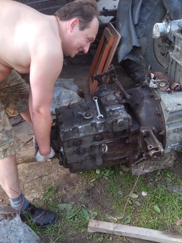

Re: STAR-66

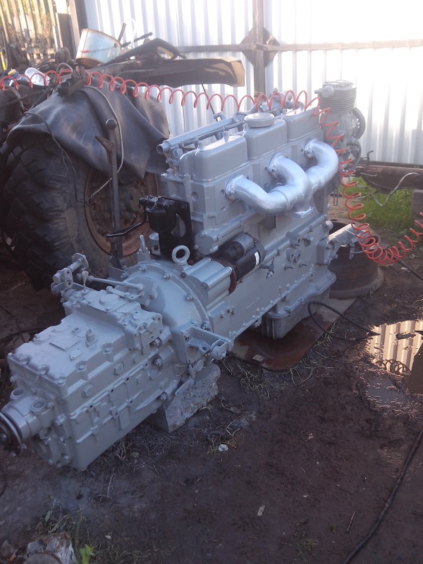

неспешно мотор обретает первоначальный вид

Re: STAR-66
точно ведь, еще и коробку надо пристыковать, совсем забылось,
пока там двигатель не мешает, может раздатку и всё вокруг можно отснять ?
- harli
- Сообщения: 4812
- Откуда: МО Химки
Re: STAR-66
Petrov_kamensk писал(а):точно ведь, еще и коробку надо пристыковать, совсем забылось,
хорошо , постараюсь не забыть сделать фотосессию всего остального , что под капо.... в смысле в моторном отсека и рядом

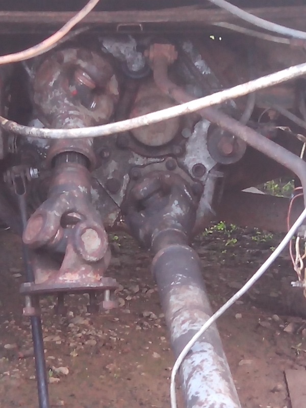

Re: STAR-66
раздатка ,усилитель тормозов ,рулевой редуктор ,педальный узел

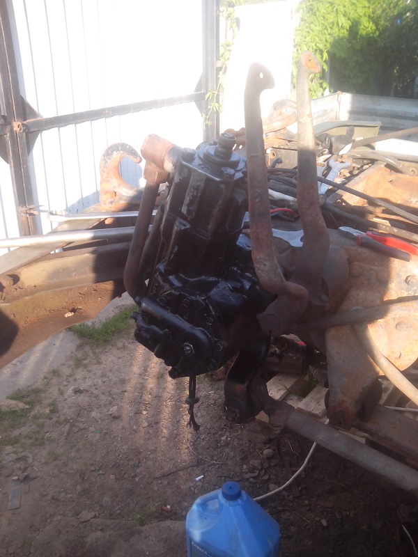

Re: STAR-66
Пока не было кабины и мотора , поменял рулевой редуктор на практически новый ,ожидавший своего часа и сделал ТО механизма педального узла ,
без кабины рулевой редуктор меняется на раз два три , при весе его около 50 кг с кабиной его приходилось удерживать одной рукой а другую просунув под кабину на ощупь наживлять болты .
Педальный узел за многолетнею стоянку авто заржавел , педаль тормоза нажималась с таким усилием , как будто усилителя тормозов вообще нет.
сделать ТО педального узла с установленной кабиной не реально , места нет вынуть оси и снять рычаги педалей

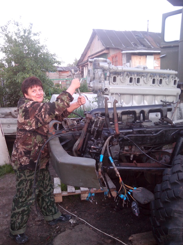

пока ждал удобного случая для установки мотора , немного навёл "гламура"

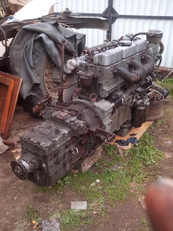

Re: STAR-66

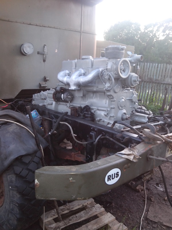

ближе к вечеру мотор занял свое место на раме.
без помощника нельзя не как

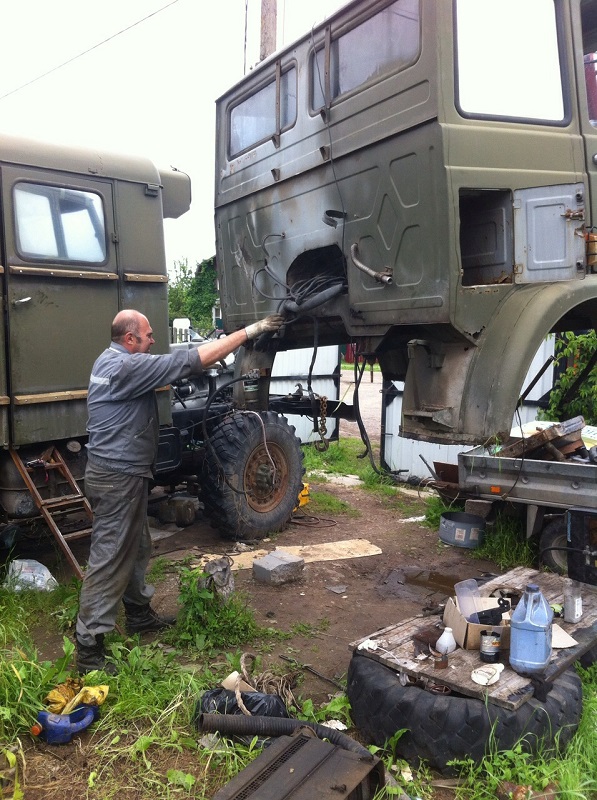

Re: STAR-66

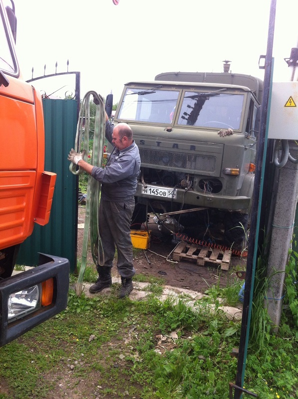

вчера вернули кабину на место
