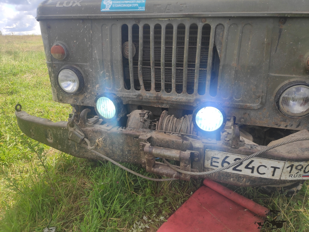

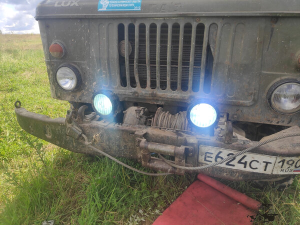

Вести с полей.
Сменил колеса. новые ровные, красивые. 2 дня непрерывного махания кувалдой, перебортировал 5 колес. одно не доделал. силы кончились.
зато есть 5 шин к-58 лысых. кому на запаску ?:)
фарки тут ксеноновые восстановил.
поставил угол зажигания на +8. было охулион + 20. пришлось вынимать и поворачивать трамблер на один зуб так как предела регулировки не хватало чтобы вернуться куда то поближе к шкале на маховике. в итоге сразу получшело. детонация на 4й на малых оборотах пропала. мотор хорош, можно с 4й передачи на 600 оборотах разогнаться просто нажав на газ. есть правда другая забавная напасть. калильное зажигание как выключишь зажигание. свечи стоят короткие А14. надо чтото менять.
накатал более 1200 км после кап ремонта, протянул головы. получилось на 1\2 оборота каждая шпилька.
