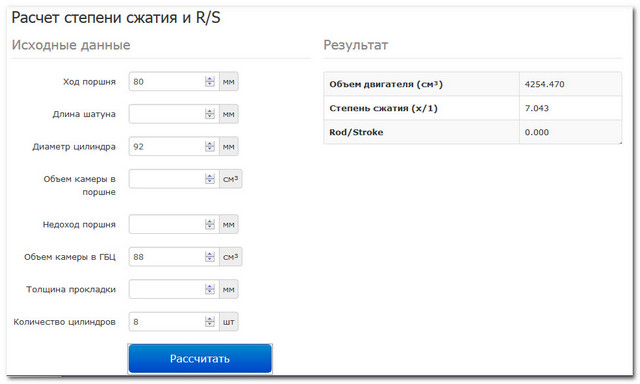

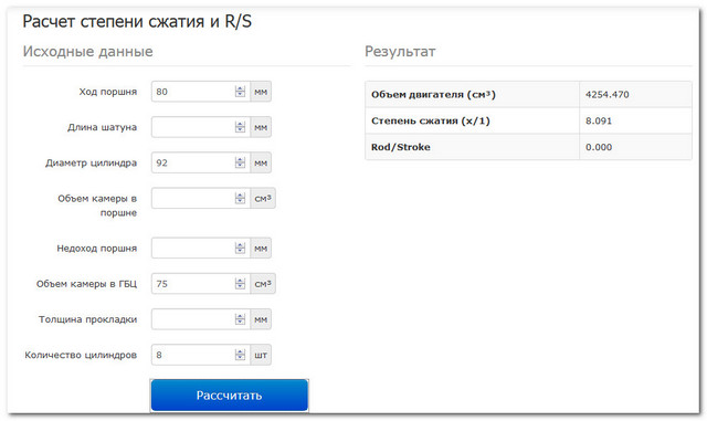

Давайте прикинем ст.сж. если мы не будем учитывать прокладку( объём Гбц 75 куб).
А также с прокладкой (средний объём 13+75 камера гбц =88). Как Вы и писали головки выпускали 6.7 и 7.6,но были и 7.0.

Может я что-то не понимаю, но чтобы набрать 12 кубических сантиметров пластинкой толщиной 0.14мм, надо чтобы ее площадь была 600см, примерно 24 на 24см квадратик такой. У кого камера сгорания 24*24 сантиметра?
При съеме 2мм с камеры сгорания мотора 7.0, ее объем уменьшается на 10куб - по моим результатам. Прокладка приблизительно повторяет форму камеры сгорания, немного приливы выходят за нее, но это не существенно в вопросе. Представим, что если 2мм = 10куб, то 0.14мм будет 10/2*0.14=0.7кубика. Вот ~0.8 кубика и будет то, что добавит к объему камеры сгорания прокладка. По моим рассчетам. :?
Почему бы не сделать доброе дело и взять за основную рассчетную точку чисто камеру сгорания, не учитывая прокладку? Чтобы не создавать путаницы, облегчить измерения и упростить вычисление.

Вслепую, если умножить S = Pi * (r ^ 2) и V = S*H , то при исходных D=92мм и H=0,14мм получится 930,1936мм.куб. или 0,9301936 см. куб.
О каких 12-ти см.куб идёт речь?

Да ну еб.......! Какие на..й! 0.14 Эдуард! Всех запутал!!! 1.4 мм имелось ввиду! Обжатая прокладка гбц 1.4 мм. Что теоретически 11-12куб. практически 12-13 куб. Теперь верняк отписал!!!!!!!!!!!
