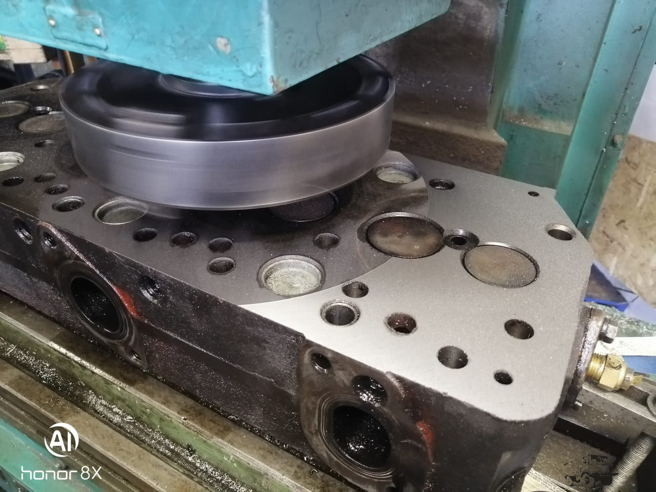

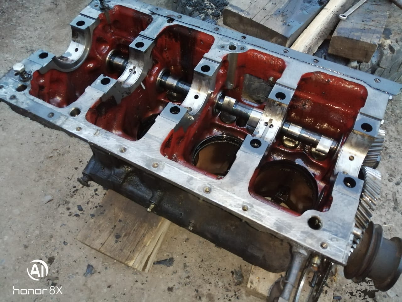

У приятеля возможно прокладка на Дизиле Д-242.12С закапризничала, заодно освежает плоскость прилегания.. И шлёт вот такие красивые фото
8) :idea: 0,05 прогонка.
Последний раз редактировалось Vivanov76-SPB 18 апр 2021, 12:44, всего редактировалось 2 раза.
Сообщения: 4684
Поблагодарили: 204 раза
Чугунную б/у голову надо шлифовать. Фрезеровать ее бесполезно.

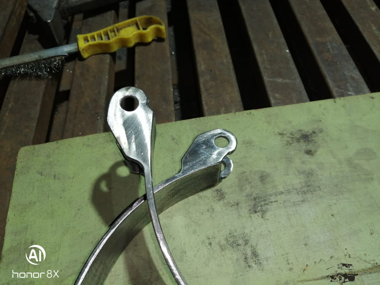

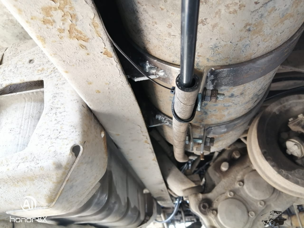

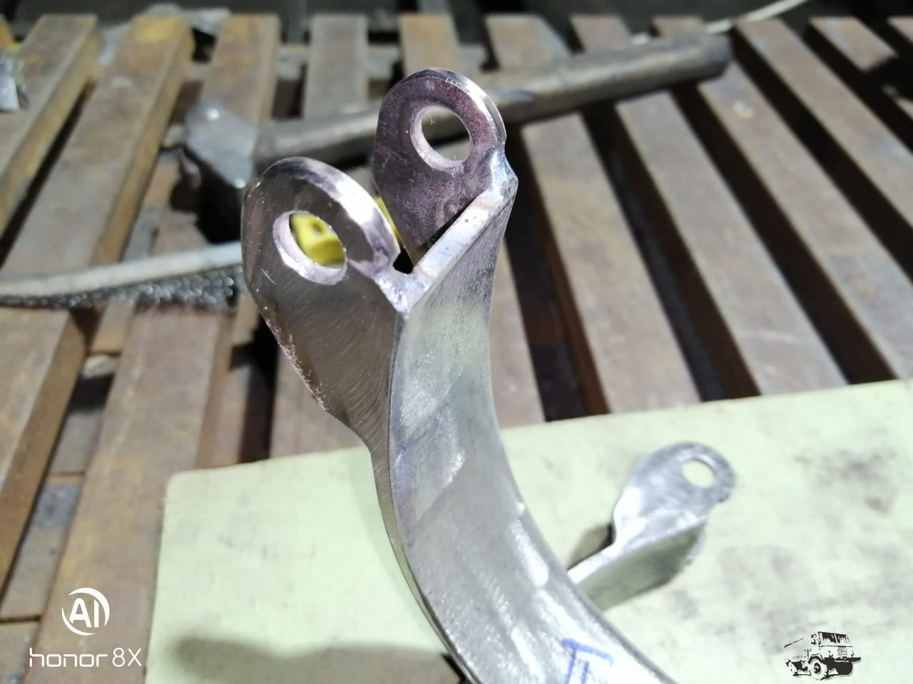

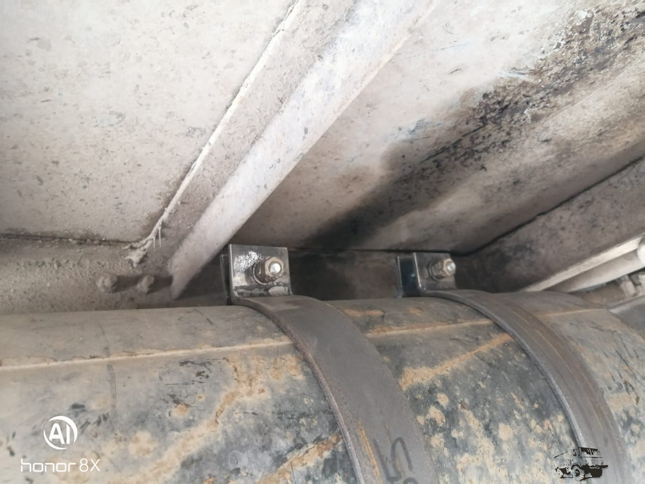

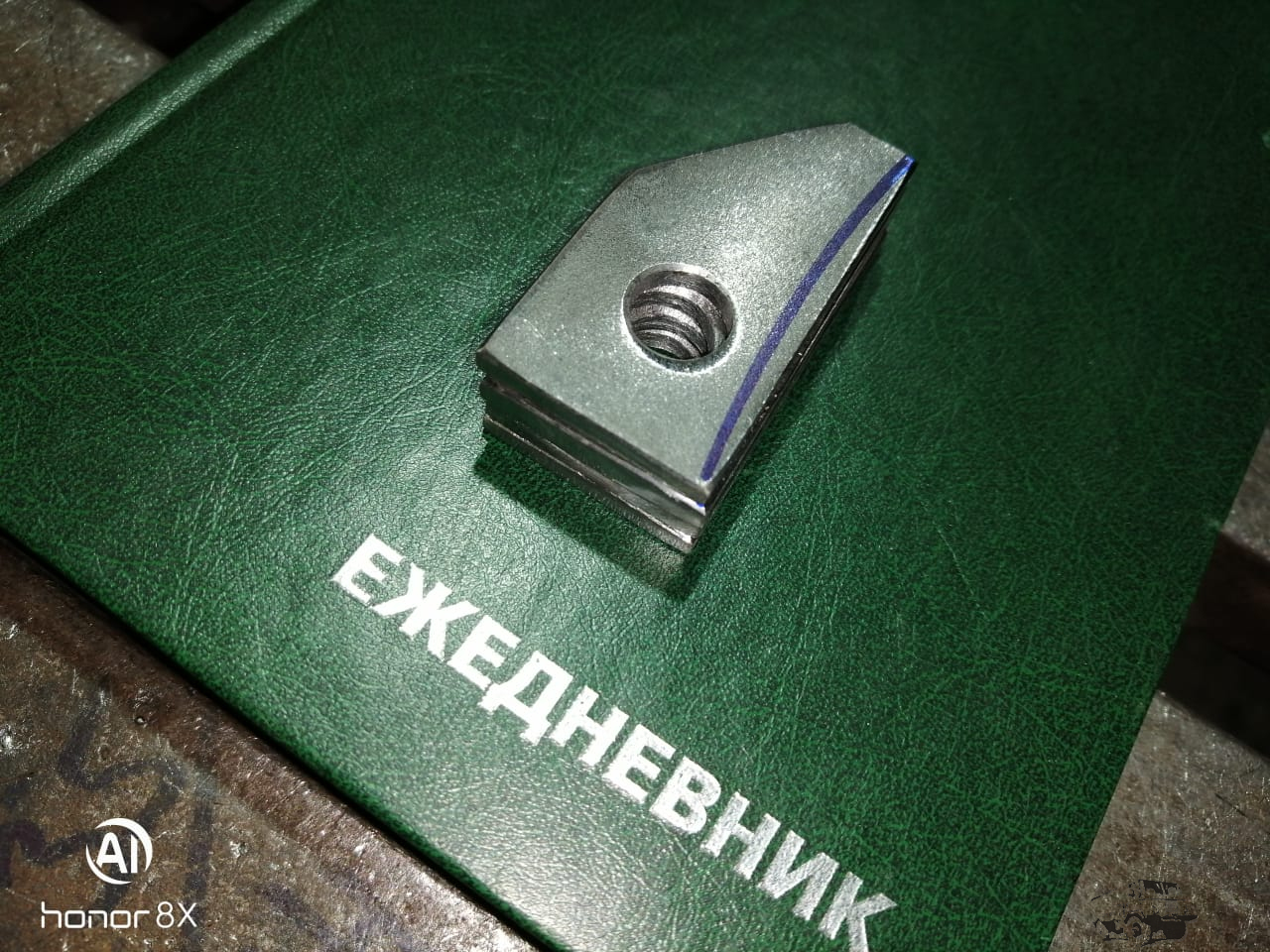

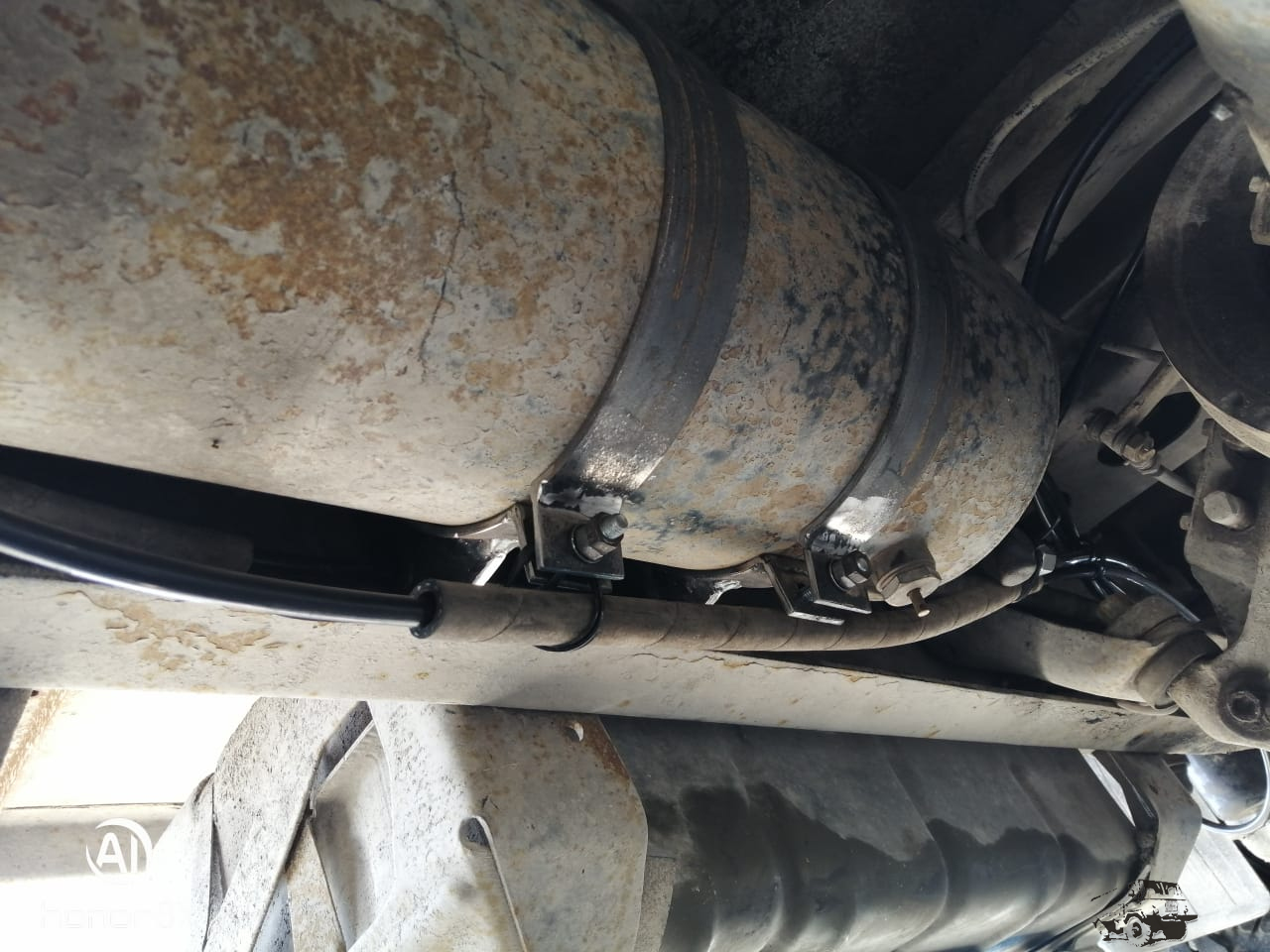

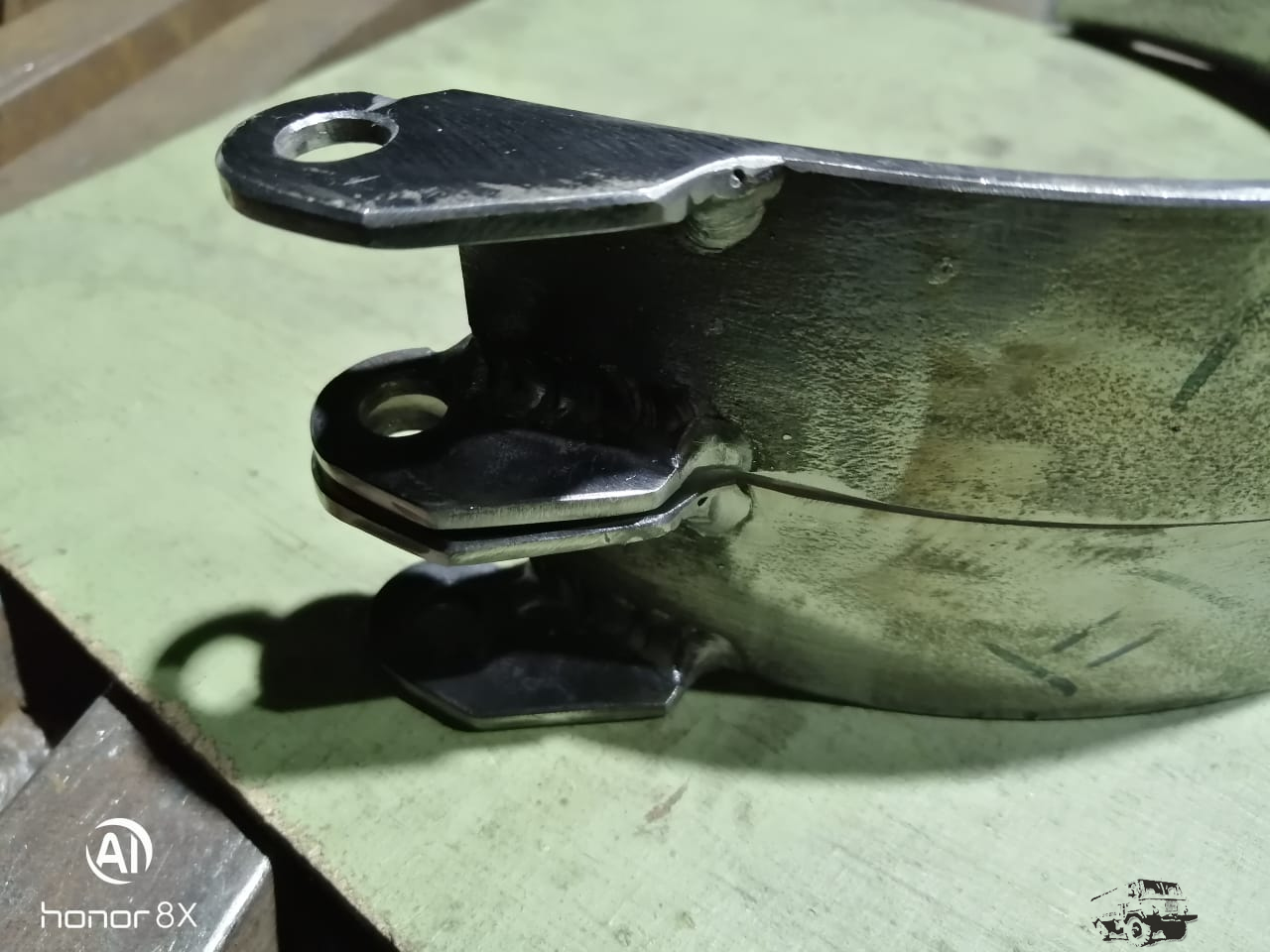

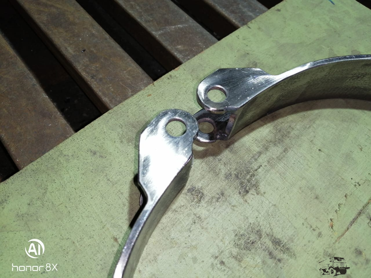

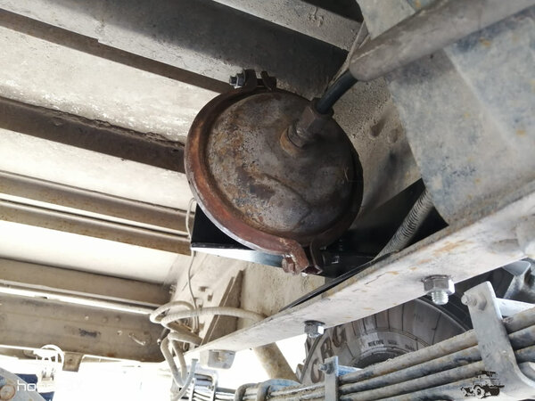

А в это время в кружке " Умело-колхозных ручек " из последних сил идёт вяло текущий процесс по изобретению велосипеда.. :shock:
На верху ресивер под КУНГом и получается туда особо не подлезть ленту верхнюю привернуть :shock: :idea: Поентому сверху изобрели шарнир, а внизу обычный стяжной болт стягивающий ленты на ресивере и хорош.

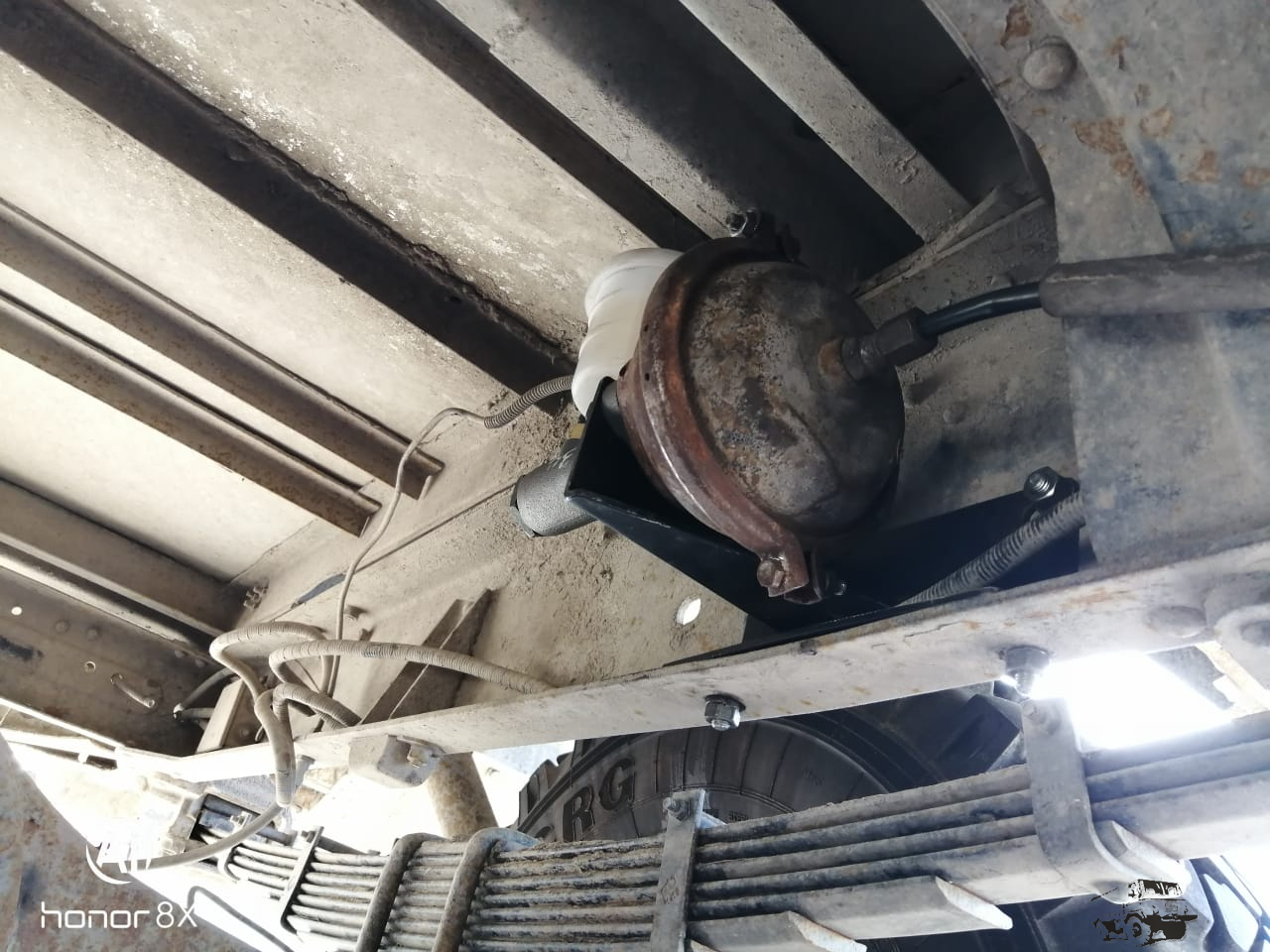

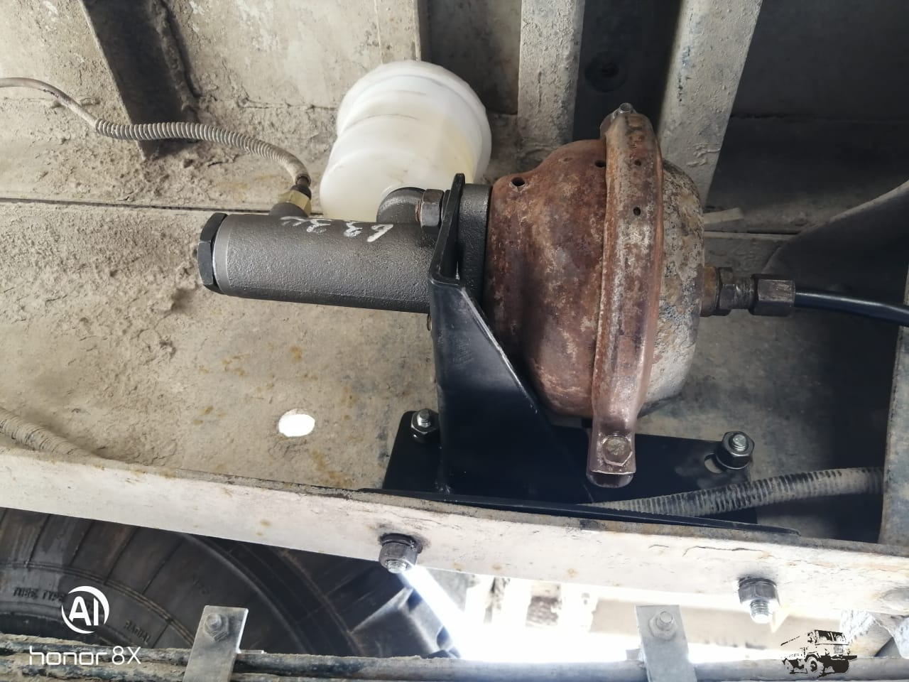

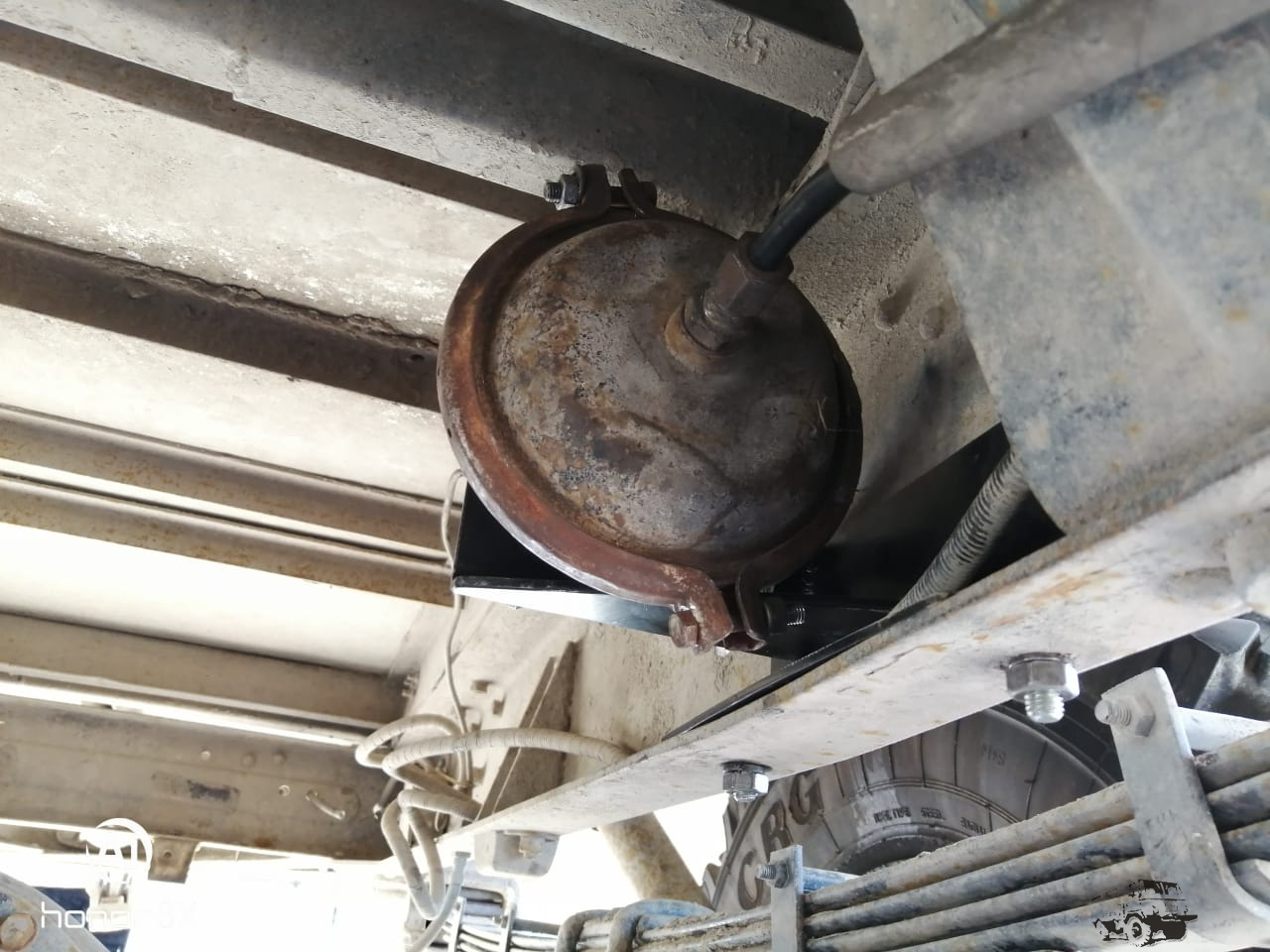

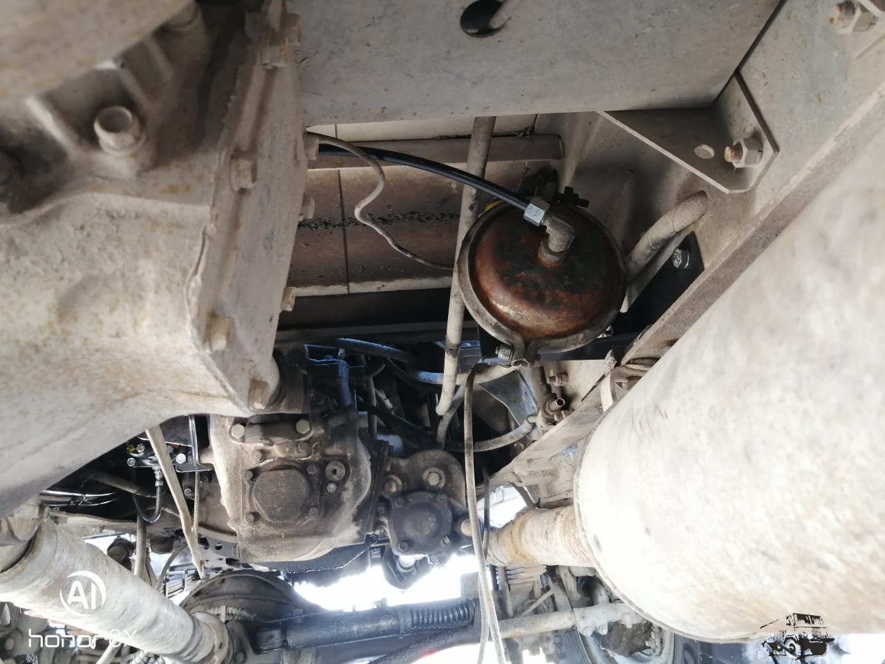

Когда начали делать пневму, ещё один Шишиговод - Вахтовка с Д-245 тоже захотел все в точности как у меня, но он делает без затей, качества и сам. Максимально быстро и без лишних заморочек. Мои шаблоны запчастей ему даются. Поэтому уже практически все собрал и вроде даже грозится скоро завезти и даже надуть систему и может даже поехать 8) :D

Сообщения: 2433
дырки на пневмокамерах тормозной системы для сброса пассивного воздуха надо было обратить вниз
чтобы конденсат или вода попавшая туда сливалась а не задерживалась
Сообщения: 4412
Пархат писал(а):[post]418023[/post] нужно было обратить
вниз
Передам Шишиговоду.. Хотя думаю его такие нюансы мало заботят..
Вот чего меня заботит так это, что бы он уже продемонстрировал работу системы 8) :lol:

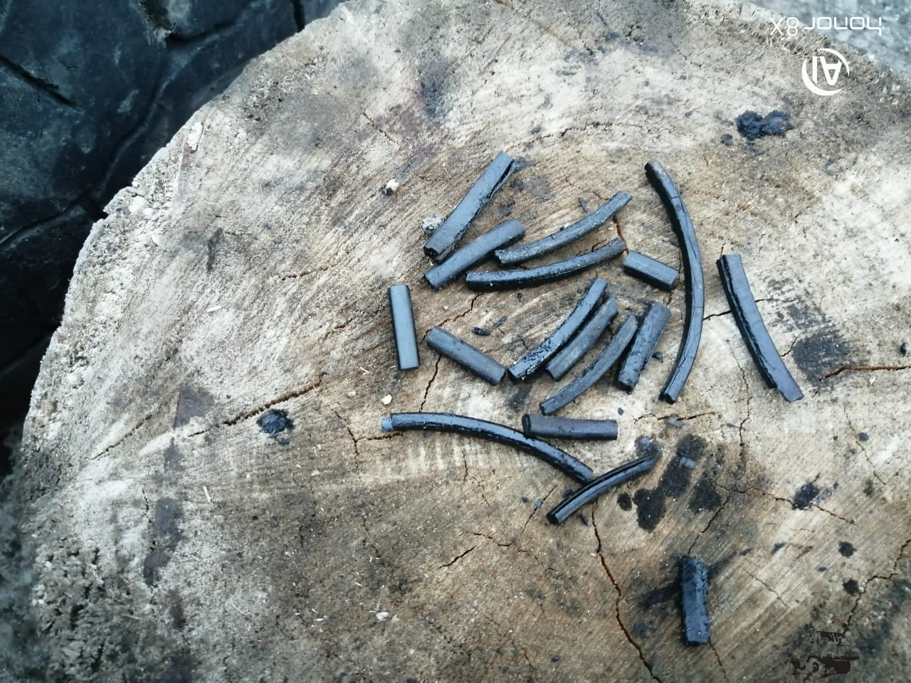

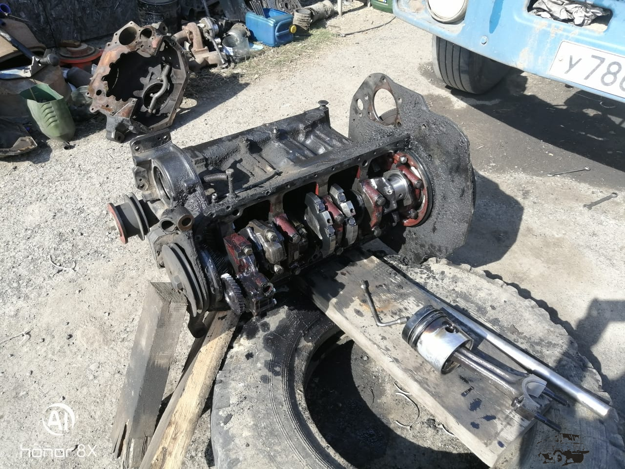

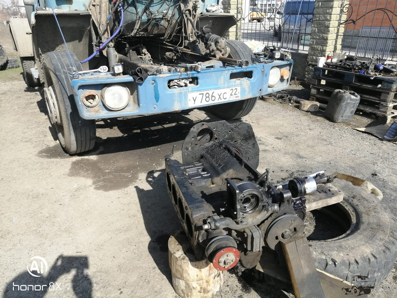

По Д-242 13С которому ранее фрезернули голову на 0,05 и собрали с новой прокладкой не совсем помогло или вообще не помогло. Долго заводили пока "развоздушили" , прогрели в итоге завели, но охлождайка всё ровно в масле.. :shock: :P :idea:
Принято решение полностью разбирать и делать кап.ремонт.
При разборе видно резинки высохли и просто ломаются. Скорей всего они то и пропускают :shock: :idea:
На поршнях в районе камер сгорания небольшие трещинки (поршневая под замену), так-же имеется выроботка на гильзах. Пока на запчасти потратится в районе 40-50-ти рублей, но это пока и дальше наверно всё окажется дороже. Так-же ремонт насоса..
Вообщем то моторчик верой и правдой отслужил 10 лет в коммерческом авто -так то принципе ни чего не обычного наверно :shock: :idea:
