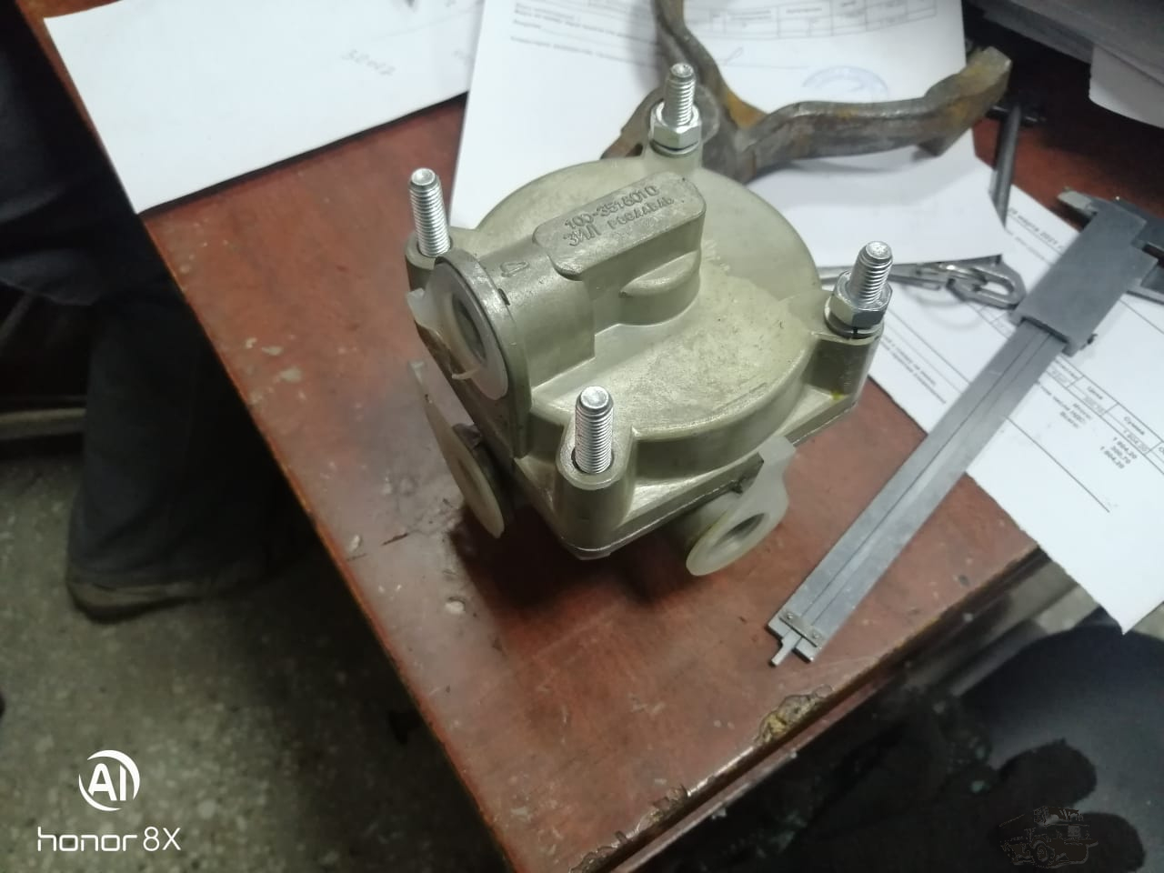

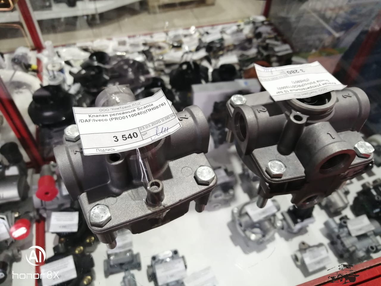

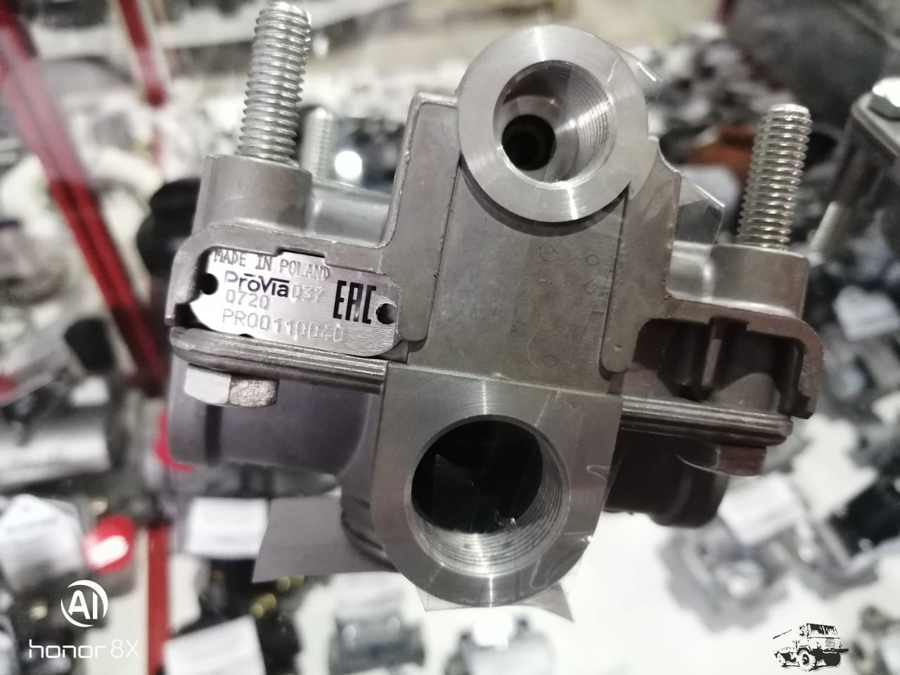

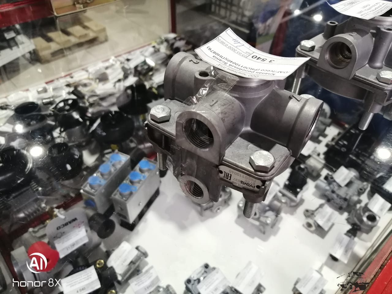

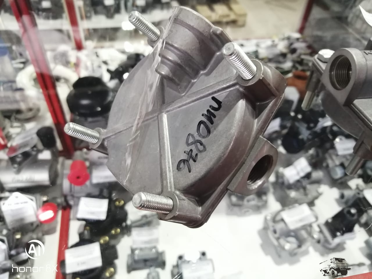

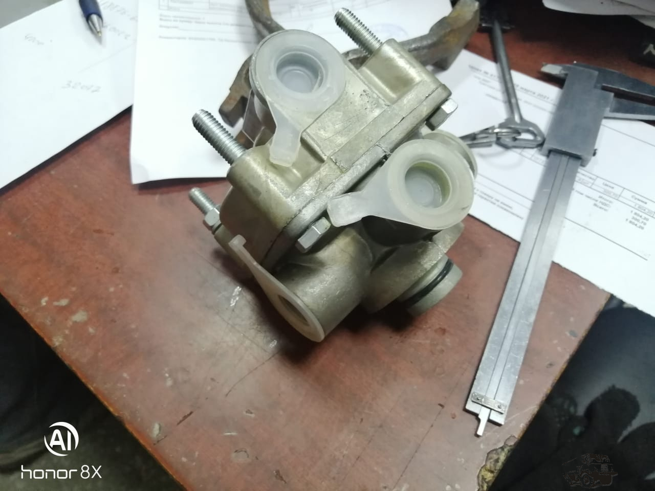

Короче говоря коли пошла такая пьянка про супертурбореактивные ниреальноускорительные клапана, про которые Сергей не забывал даже когда брал пиво Камчатское да под вкуcнейшую рыбку я понял,что нужно замарачиватся на клапана 8) :lol:
Мой товарищ по концессии кружка "колхозно умелых ручек" тоже был против клапанов как и все тут отписавшиеся, но у меня чего-то так "зачисалось" , что я понял нужно брать.
Сегодня товарищ проехался по магазинам и по началу нашёл вроде как наши и конкретно от ЗИЛа судя по логотипу на запчасти. Придерживаясь тут высказанной мысли,что РТИ в наших гаджетах могут быть не очень то решили определится с чем- нибудь иномарочным :shock: :idea:
В итоге получилась та же Польская фирма , что и Wabco купленная ранее и с запасом по воздушному давлению для ровной работы до 8 bar.
На ценнике помимо цены красовались названия машин к которым такой гаджет может подойти- впечатлило 8)
Пусть хоть маленькая частичка будет на моей Шишиге от столь благородных коней :shock: :idea:

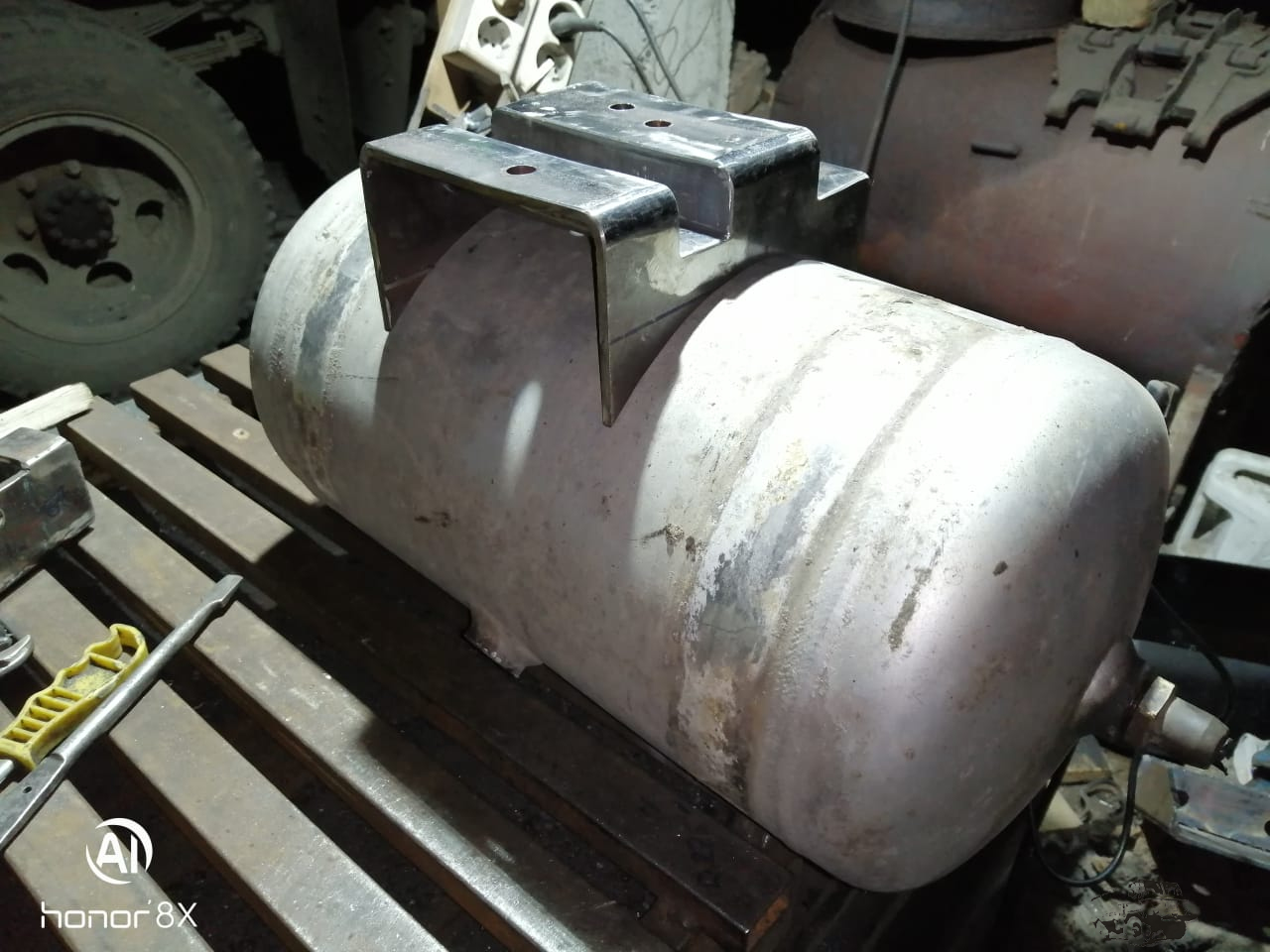

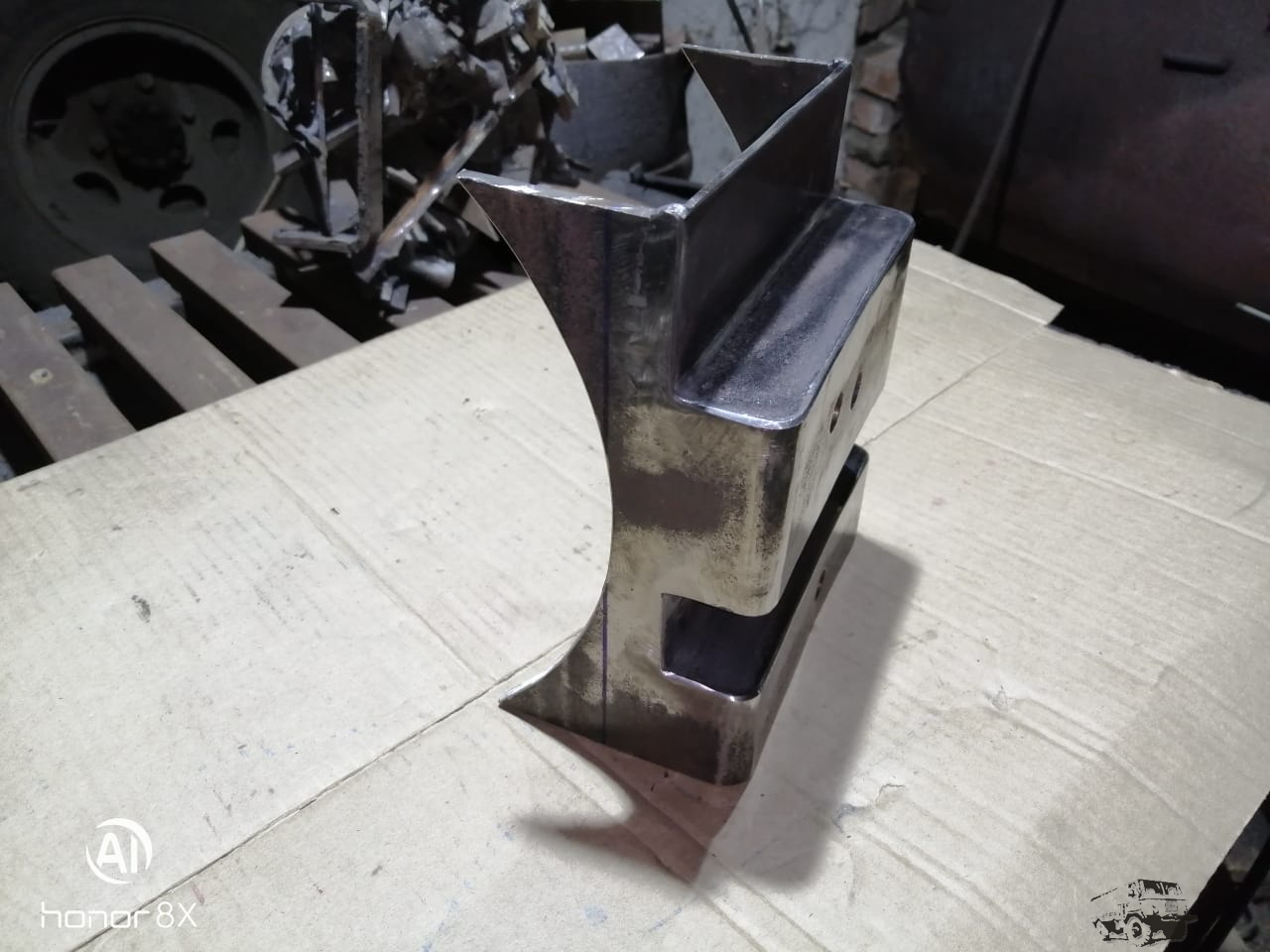

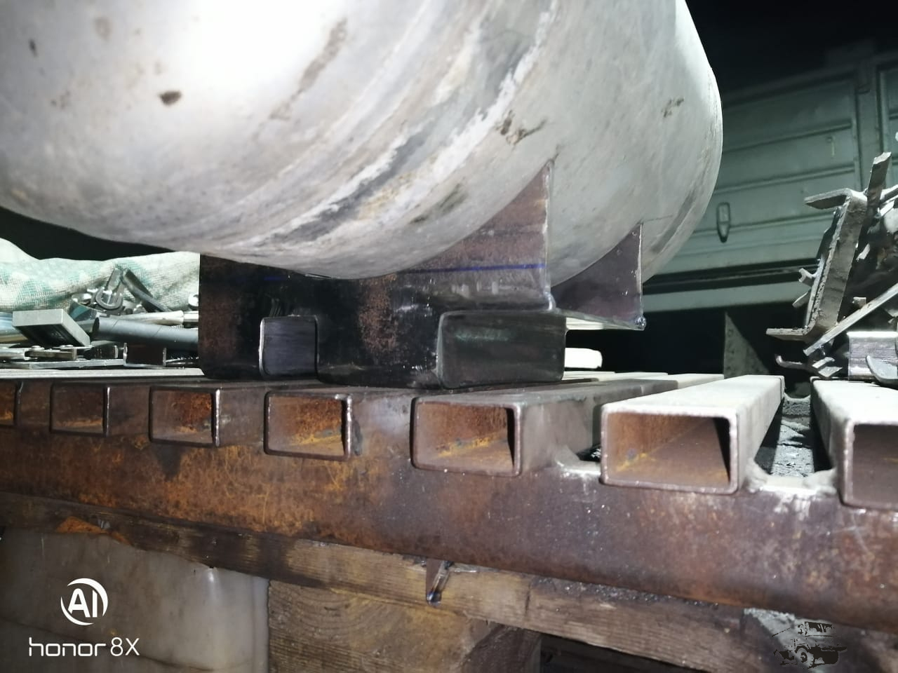

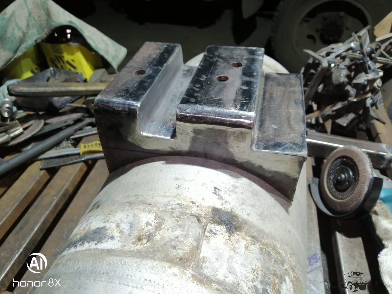

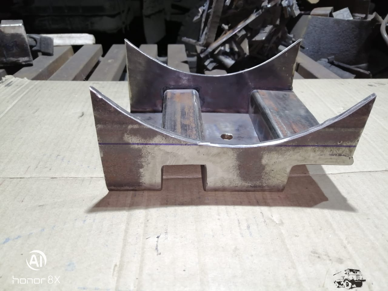

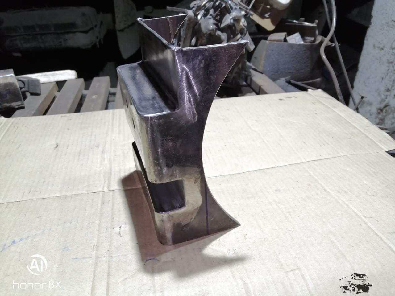

Сообщения: 4412

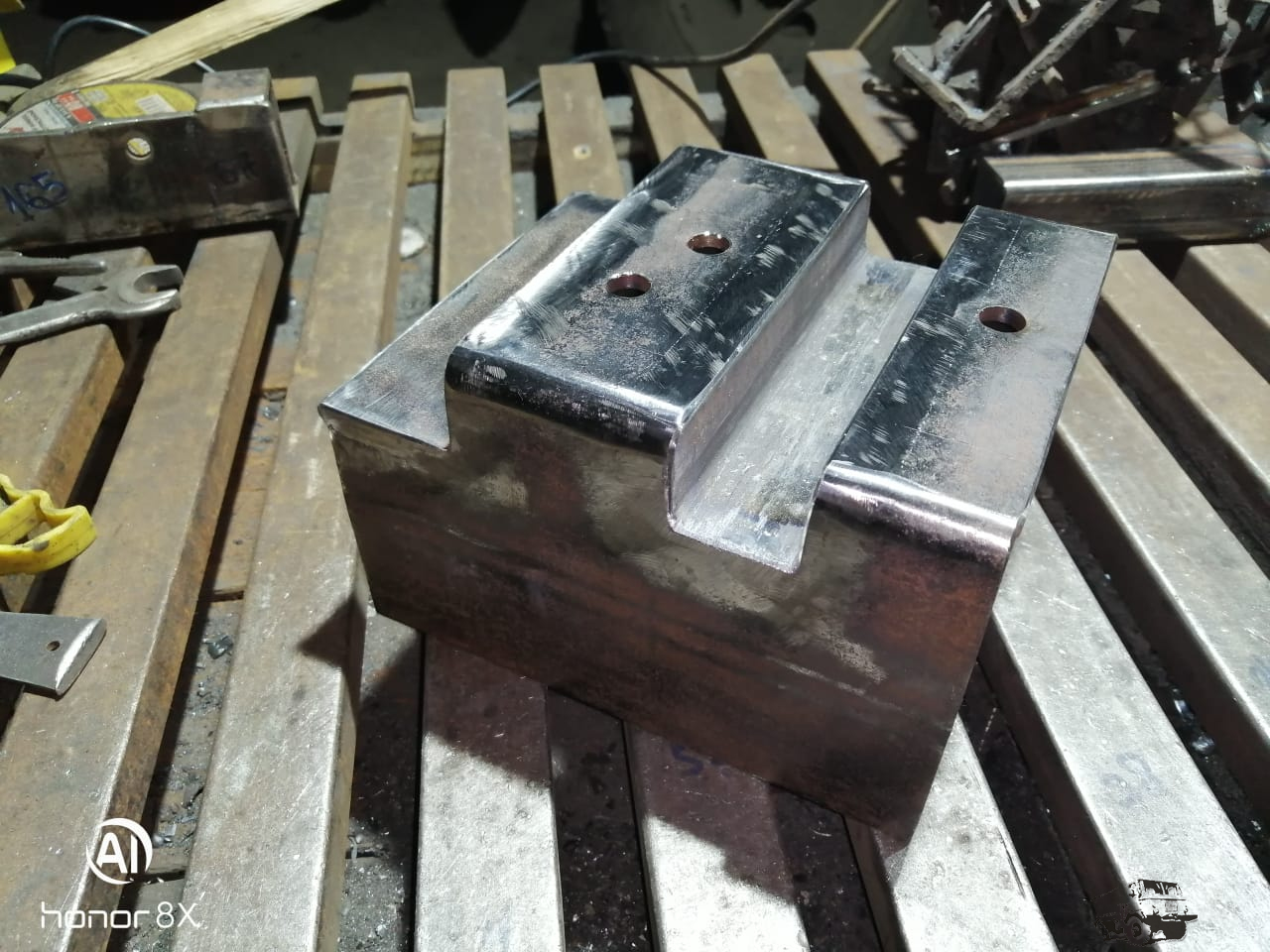

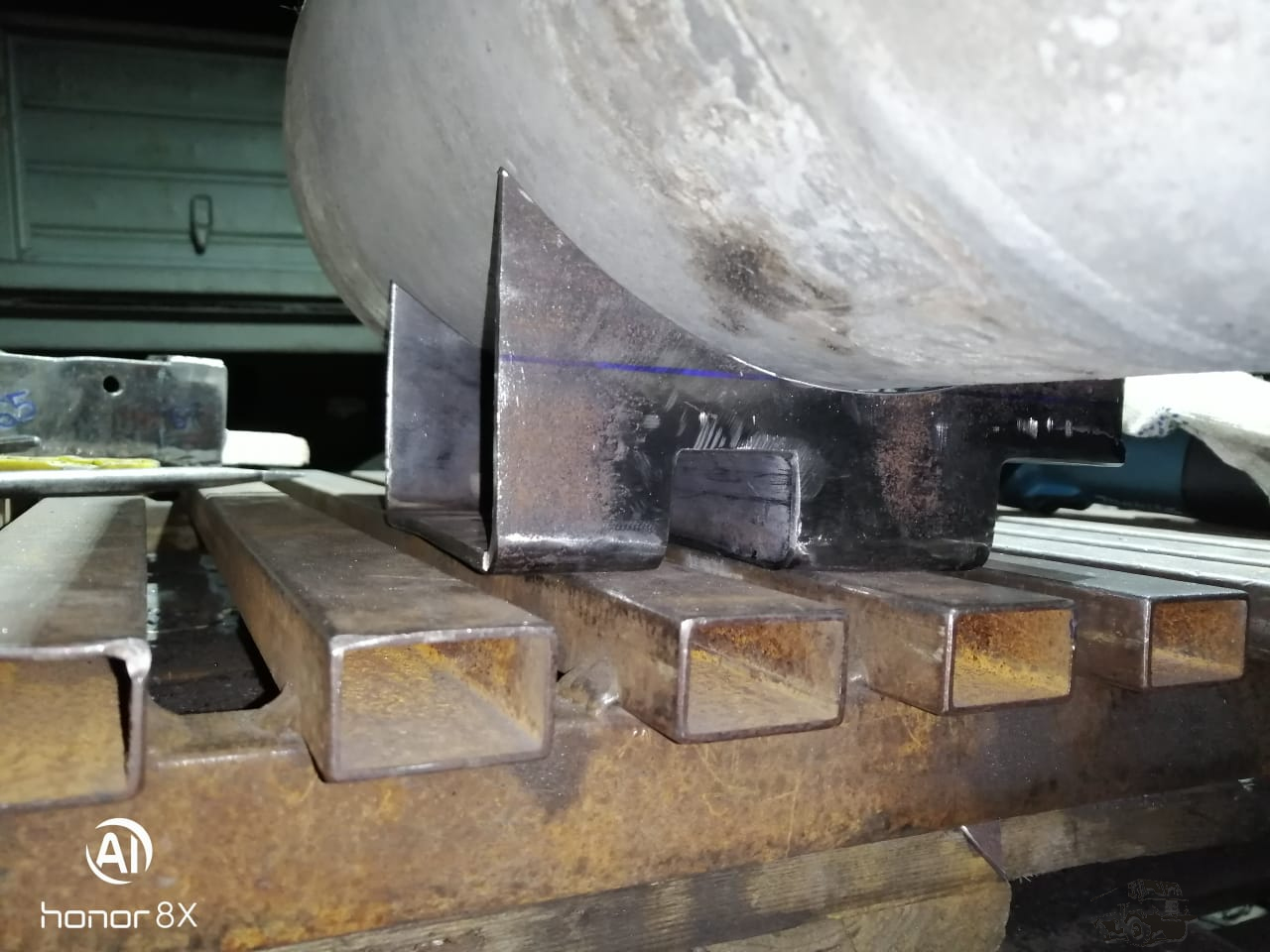

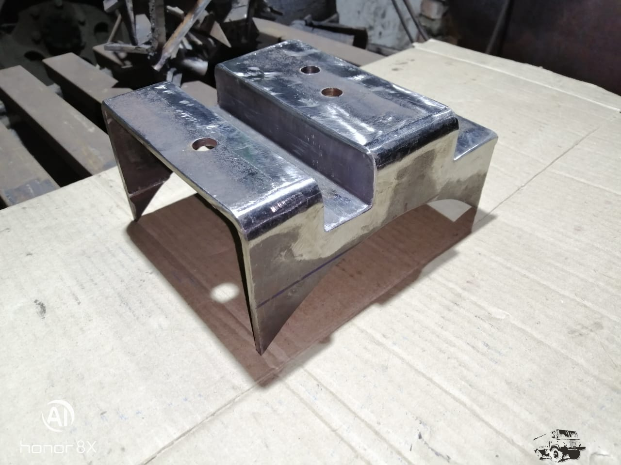

Ну вот наверно уже лишнее обрезано и видна форма.. :shock: Удалось приложить одно у другому вроде как по плотности как колено во вкладышах.. :-o :idea: Теперь вроде ленты обтягивающие ресивер.
виталян
Сообщения: 872
Откуда: бишкек
Поблагодарили: 21 раз
Сообщение виталян »
в точке прилегания ресивера к надо приварить ленточные накладки и проложить резиной иначе быстро протрет и окислится до дыры
ok
Сообщения: 4412
виталян писал(а):[post]417126[/post] в точке прилегания ресивера к надо приварить ленточные накладки и проложить резиной иначе быстро протрет и окислится до дыры
именно так.. :shock: :idea: Я выше писал про чудо ленты которые выдержат крюк с тросом вытаскивающим Камаз на бездоре :D
Наверно облегчать широкими отверстиями будем..

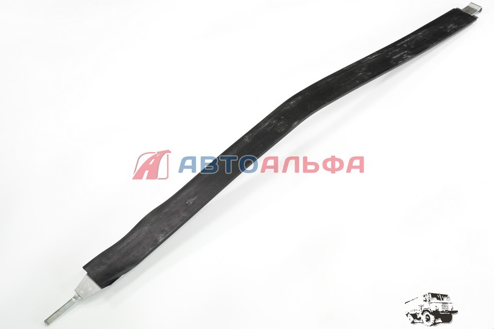

Сообщения: 2465
Благодарил (а): 261 раз
Поблагодарили: 253 раза
вот ты тревожный :lol: :lol: :lol:
ленту с бака
https://www.google.com/search?q=%D0%BB% ... 10&dpr=1.5
нельзя сразу с резинкой прокладкой закладкой прикрутить
цена ...копейки,и голова не болит :D
