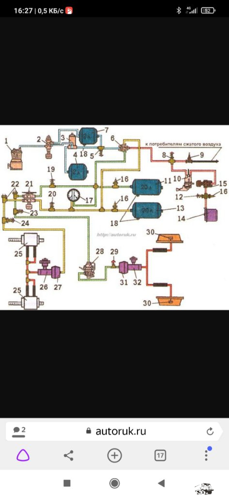

[ref]Славон[/ref], а у тебя какие трубки в диаметре? :shock: :?:
Сообщения: 4684
Поблагодарили: 204 раза
Схема тормозов ЗИЛ 5301. Ускорительный кран стоит только на ручник и то не понятно,для чего он там.Трубки на бычке 10 или 8,сейчас уже точно не помню.

Vivanov76-SPB писал(а):[post]416831[/post] Так и два ускорительных клапана получается нужно ?
С твоей длиной воздушных магистралей они вообще не нужны. На камазе 4310, там три моста, длина системы порядком и камеры не маленькие, ускорительного клапана нет, стоит только на ручнике.
Сообщения: 4412
Парни я понял по ускорительному клапану - про длину магистралей.
Хотел уточнить ускорительный ставится на каждый контур ? Потому как у меня в пневмокране 2 входа и 2 выхода и ещё один выход в который мы вкрутим лягушку , а больше выходов нет .. А в схеме ускорительного клапана есть подключение к пневмокрану.
Сообщения: 4684
У тебя всего две 16-е камеры, стоят на расстоянии 2-3 метра от главного тормозного крана. Куда ты собираешься ставить ускорительный краны ? Я понимаю в этой машине натолкано всё нужное и не нужное, но тормоза то зачем переусложнять. На том же Мазе 4370 назад идут трубки 10 мм. и камеры 20-е, расстояние около 6 метров и то ускорительных кранов нет.

[ref]kolinz[/ref], это я понял. Я про схему подключения поинтересовался..
На каждый контур ставится клапан и если так то каждый должен кодключатся к тормозному крану? Так как контуры разделены..

У меня нет техники где установлены ускорительные краны.
Сообщения: 4684
Вообще, имеет смысл сначала определиться хотя бы с примерной схемой и думаю многие вопросы отпадут. Я выше приводил пример схемы ЗИЛ 5301, там наглядно видно, что и как должно быть. Кстати клапан защитный стоит тройной и его вполне хватило.

kolinz писал(а):[post]416816[/post] Ускорительный кран стоит только на ручник и то не понятно,для чего он там
Ускорительный клапан хотя бы нужен для того чтобы весь воздух из энергоаккумуляторов не проходил обратно через ручник при затормаживании. Если летом это будет заметно лишь по долгому шипению из крана ручника, то зимой к этому прибавится обмерзание крана ручника.
