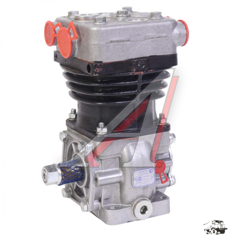

Сообщения: 4412
[ref]виталян[/ref], а компрессор, что на фото под какие обороты рассчитан со штатным шкивом?

виталян
Сообщения: 872
Откуда: бишкек
Поблагодарили: 21 раз
Сообщение виталян »
Помоему 2200 об мин. макс.

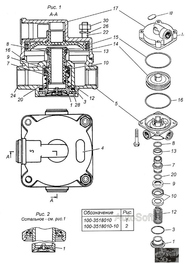

Сообщения: 4412
[ref]виталян[/ref], что за клапан ? Вот бы фото, и как его в цепи ставить ?

виталян
Сообщения: 872
Откуда: бишкек
Сообщение виталян »
Про ускорительный ?

Сообщения: 4412
[ref]виталян[/ref], да про него :shock: :idea:

виталян
Сообщения: 872
Откуда: бишкек
Сообщение виталян »
Верхний штуцер с главного тормозного крана. 11 ресивер, 21 к тормозным камерам. ВРОДЕ ТАК :shock: :idea:

виталян
Сообщения: 872
Откуда: бишкек
Сообщение виталян »
Вот так современный выглядит есть и Wabco и Китай. Россию не берите только у РФ качество РТИ говно полное- Китаец и то лучше ходит :idea:

Сообщения: 4412
[ref]виталян[/ref], если магистрали допустим короткие и он как бы не нужен, но для перестраховки его можно поставить ? Хуже не будет ?
