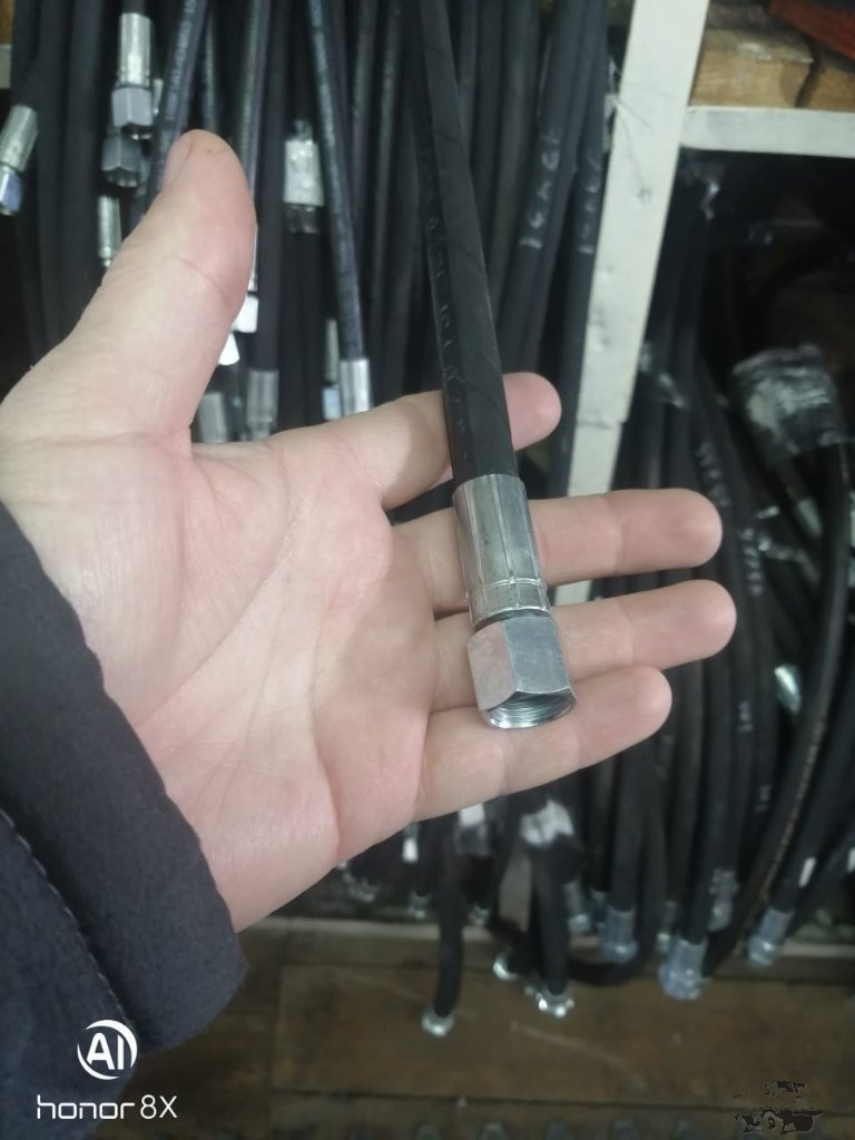

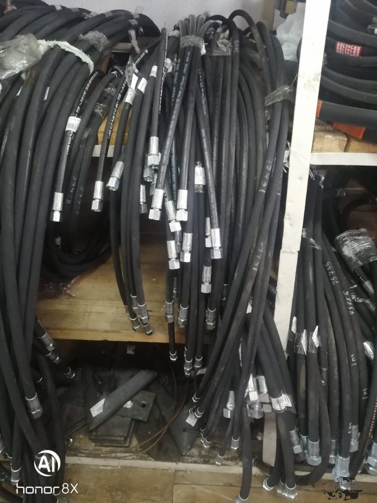

Приятель для нашего кружка "Умелых ручек" посмотрел Шланги опресованные недорогие фиксированных длинн. Выглядят красиво, рассчитаны на 200 bar. С моим предпологаемым давлением в 8 bar. кажутся вечными. Тонкие эластичные лягут по машине явно без напряжения.. А главное на мои уголки - фитинги под трубку на 10 мм. сразу накручиваются..
Если заказать нужной длинны то в разы дороже, но тоже не дорого.
Вообщем выбор есть

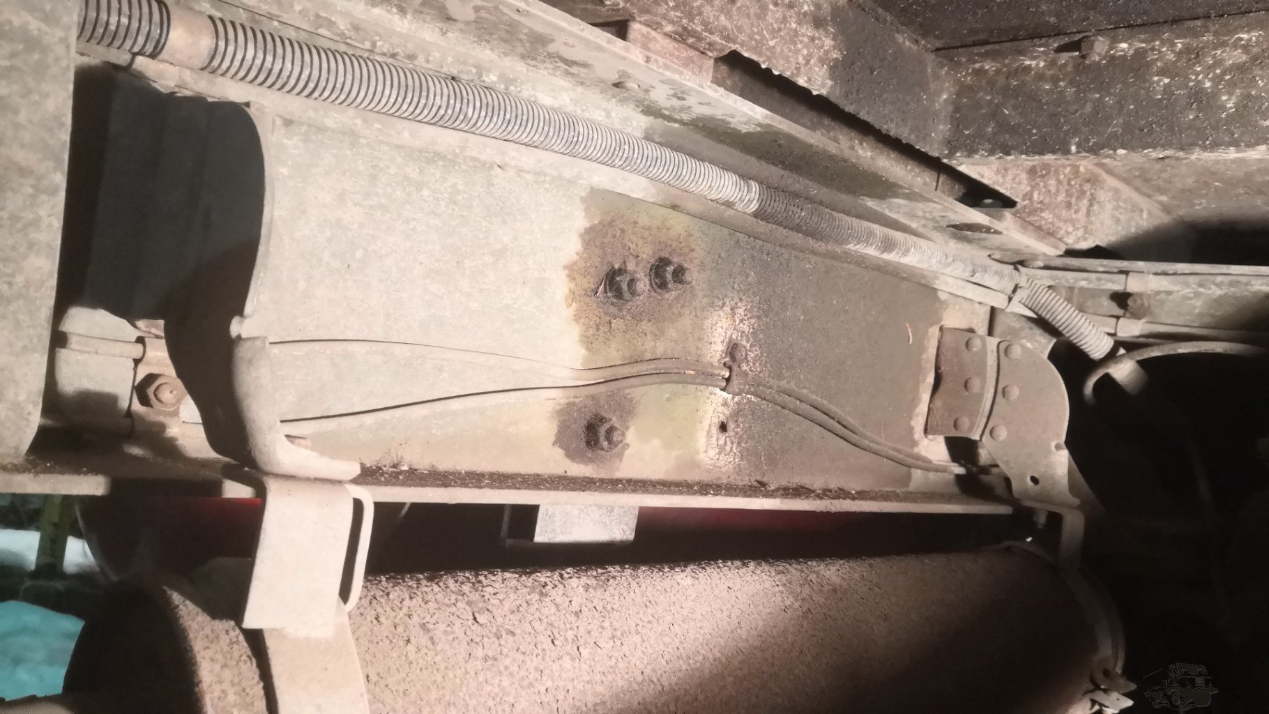

Под машиной в Мартовскую оттепель лазить в луже с ледяной кашей ещё то удовольствие, Друзья Шишиговоды
Нужно понимание куда в раму уложить в идеале 4 ресивера на каждый контур.
Два тормозных 20-ти л. к которым кроме как пневмо усилители ни чего более не подключить
Третий 30-ти л. контур планируется под всю остальную музыку такую как;
А) подкачка.
Б) пневмо гудок.
В) может подача давления 0,4bar через сапуны в мосты, РК через пневмо реле.
Г) включение КОМ на РК.
Д) штатные выходы на пневмотормоза прицепа.
Е) разъём быстро воздух.
4-тый на "энергач" пневморучника который ещё нужно придумать по силе, что бы он ни свернул этот ручник да ещё и вместе с РК.

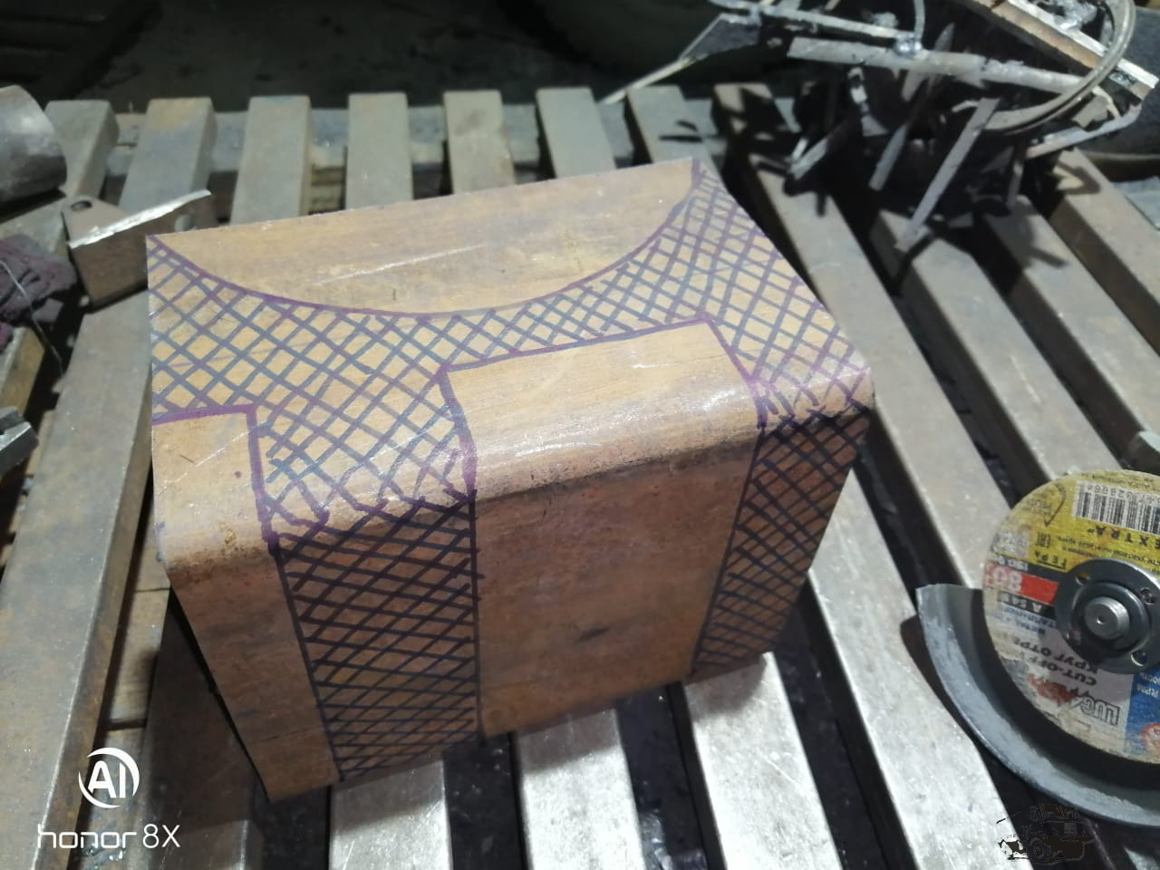

Вообщем намудрили кронштейн в районе над резонатором по левой стороне. Метал толстый, но и вырезается много для облегчения конструкции, и внутри по раме на кронштейне будут тоннели для магистралей идущих по раме через него.. Не знаю как пойдёт, но пока примерная деталь..
стараюсь всё уложить так, что-бы крепилось всё штатными болтами в данный момент ботлы крепления бака задней опоры.. Ни каких сверлений рамы доп. отверстиями.
А) подкачка.
Б) пневмо гудок.
стараюсь всё уложить так, что-бы крепилось всё штатными болтами в данный момент ботлы крепления бака задней опоры.. Ни каких сверлений рамы доп. отверстиями.У вас нет необходимых прав для просмотра вложений в этом сообщении.

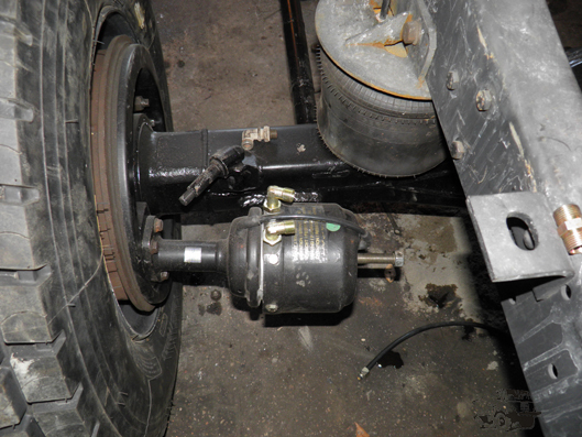

Пневмогидро.Выше были фото бычковских цилиндров,с пневмокамерой.

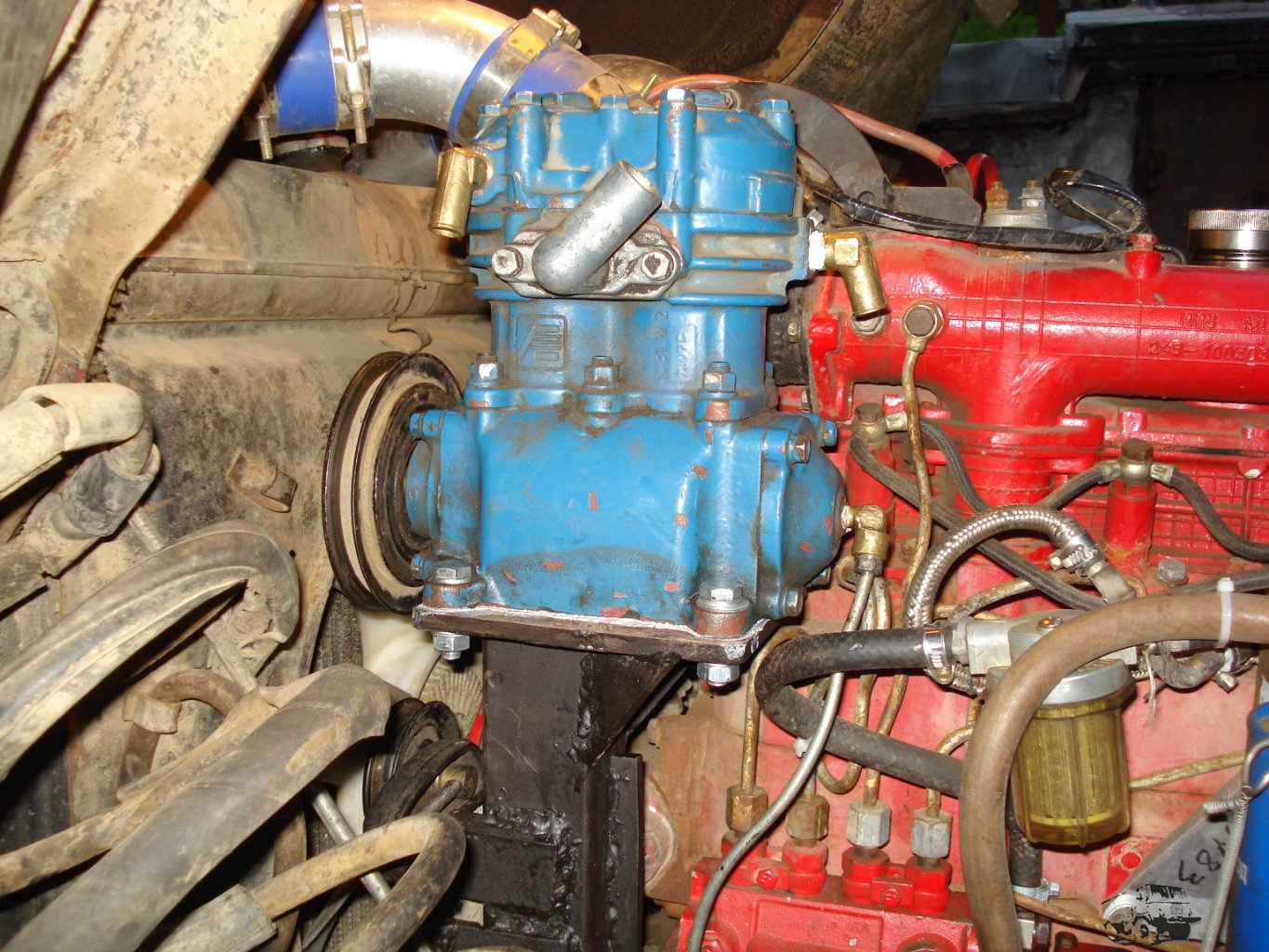

kolinz писал(а):[post]416656[/post] у меня на Мазе
Ставил я себе на 66-той на 245 тый компрессор Камазовский, и ПГУ на тормоза, и три ресивера Зиловских- херня полная. Нах не надо 3 штуки,1 за глаза, а вот компрессор хотелось бы повеселее...или шкив поменьше.

Надо одноцилиндровый с поршнем на 92 мм. тогда нормально качает. А трубки все в круговую на 12мм, иначе на ускорительные клапана попадёте.

serega.kam писал(а):[post]416659[/post]1 за глаза,а вот компрессор хотелось бы повеселее...или шкив поменьше
Поиграть с диаметром шкива хорошая идея, но главное не переборщить с его занижением, что бы компрессор не развалился от высоких оборотов мотора

виталян писал(а):[post]416661[/post]с поршнем 92 мм тогда нормально качает а трубки все в круговую 12 мм иначе на ускорительные клапана попадёте
Можно поподробнее, что за компрессор и про клапана?

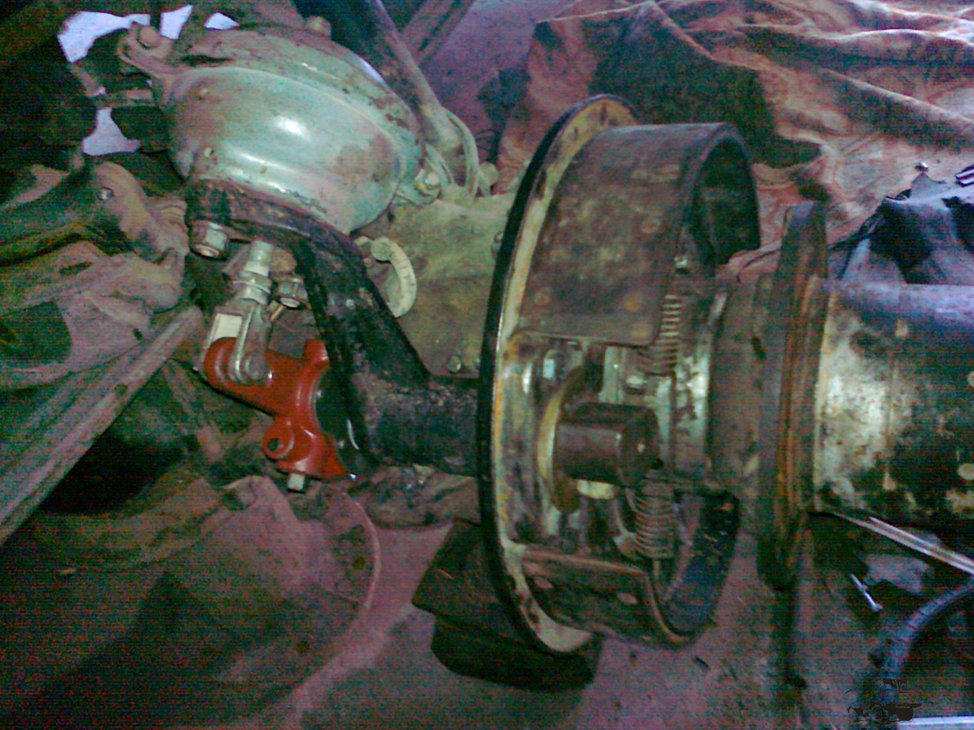

виталян
- Сообщения: 869
- Откуда: бишкек
- Поблагодарили: 19 раз
Чуть ошибся когда файлы переименовывать, но поймёшь. Про клапана забей в поисковике найдёшь. Принцип такой- рессивер стоит где-нибудь сзади, а педаль тормоза впереди. Исполнительный механизм тобишь камера пневмоусилителя или рабочая камера тормоза тоже сзади. Получается длинная магистраль и если на торможение воздух в исполнительную камеру попадает ещё довольно таки быстро за счет большого давления в ресивере, то сброс происходит медленно. Выглядит это так- ногу с тормоза убрал, а машина ещё некоторое время тормозит. Вот для предотвращения этого и служит ускорительный клапан ну а с регулятором тормозных сил понятно впереди он не нужен. А ссади если только машина эксплуатируется то с грузом то без груза - принцип такой как на ускорительном клапане только еще поводок к мосту чтобы отслеживать клиренс или трубки к подушкам у кого пневмоподвеска чтоб отслеживать давление в подушках.
