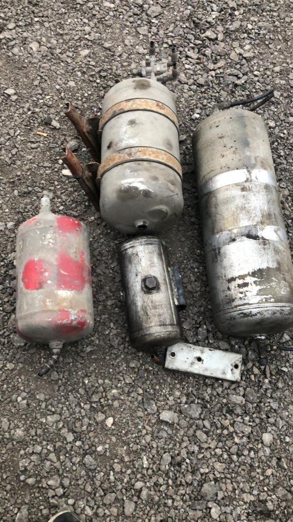

Сообщения: 4412

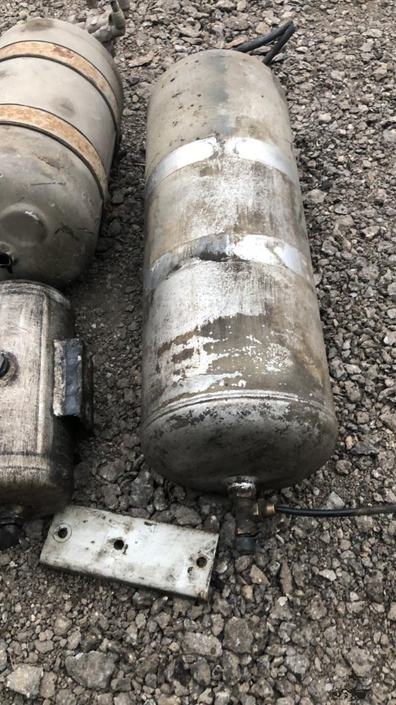

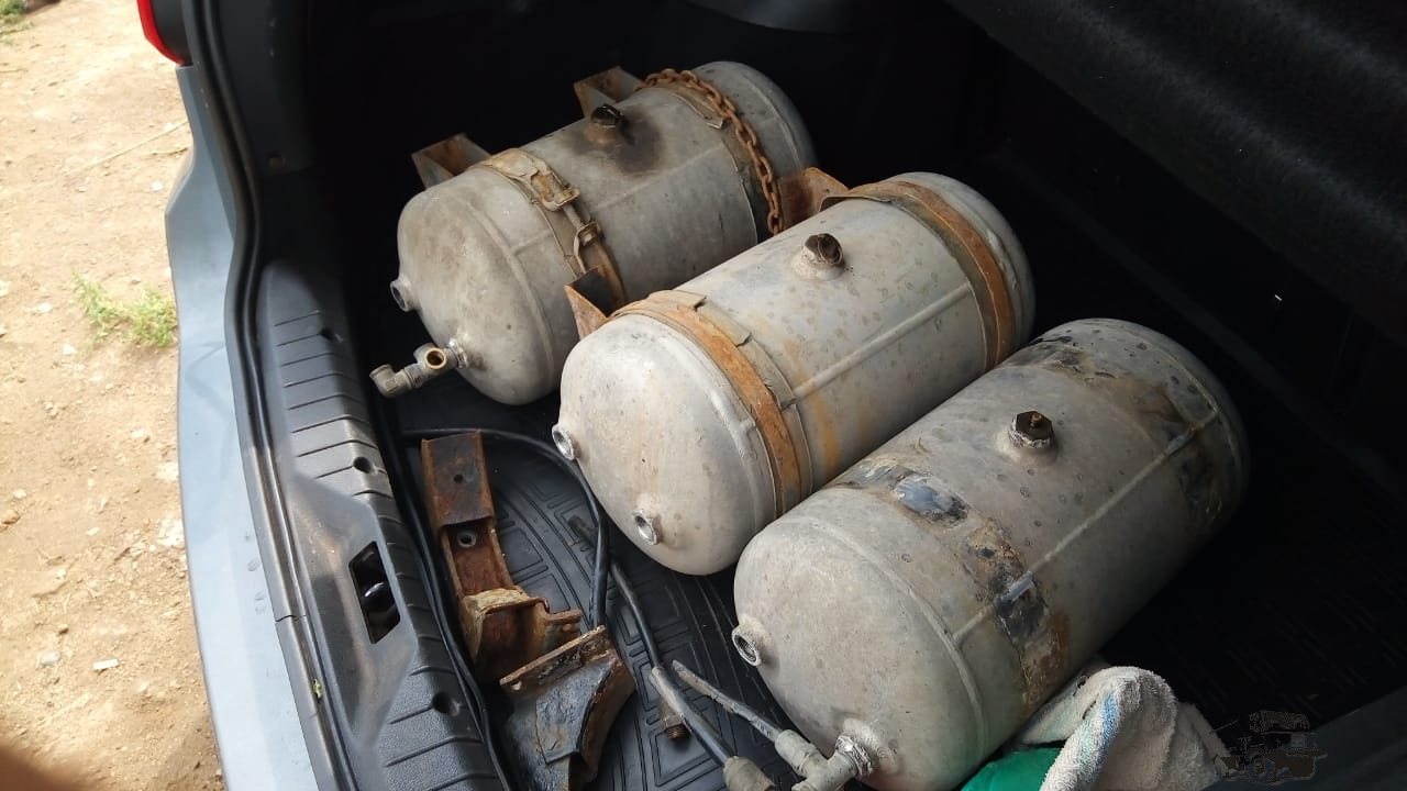

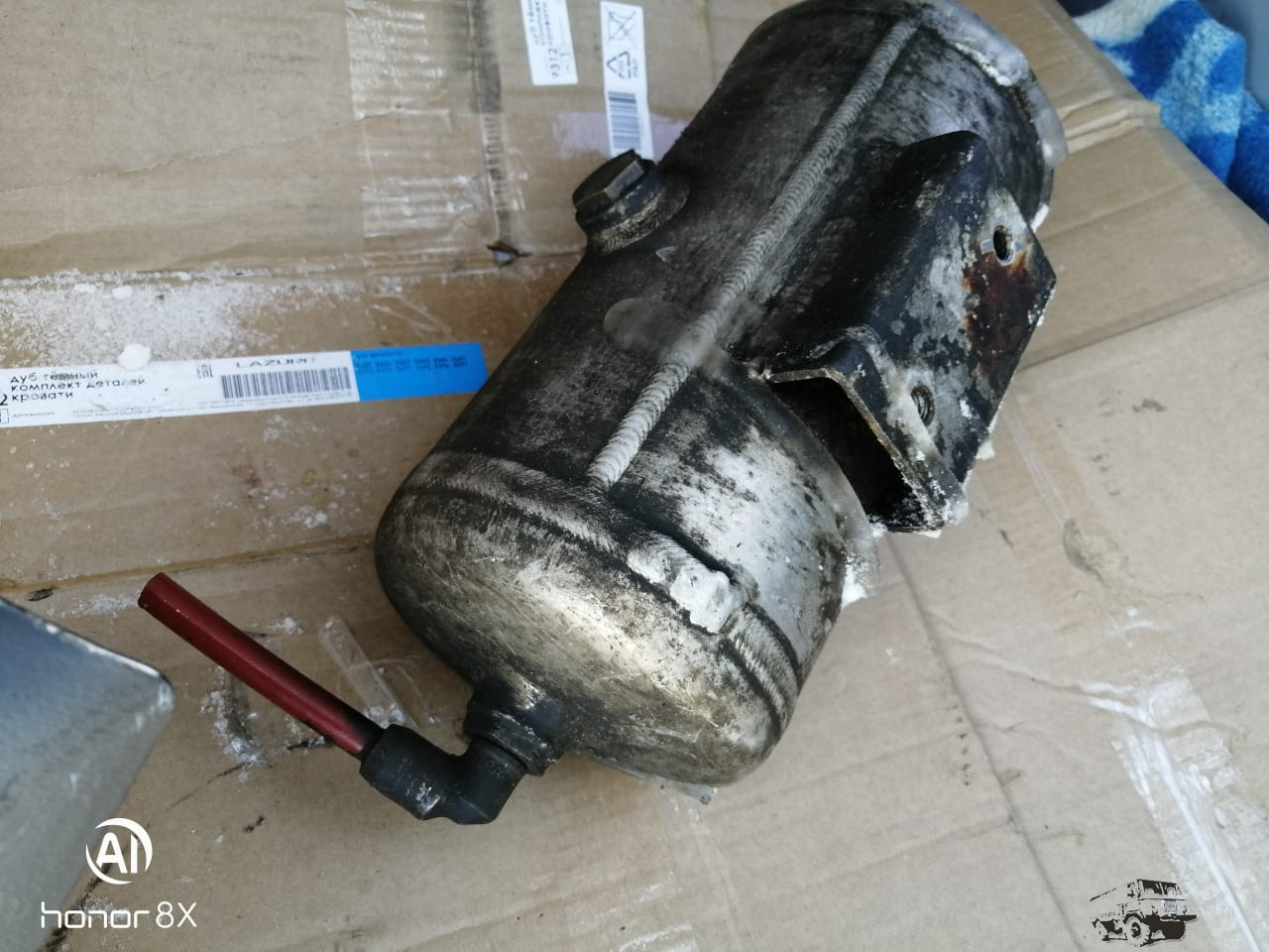

Хочется уложить всё таки все ресивера в раму -оказалось не простой задачей. Хотели уложить по раме ресивера группами, но не помещаются, приходится для каждого искать место :shock: :idea: После зимы когда начинаешь чего то делать -трудно начинать всё требует какого то восстановление подготовки и прочих заморочек .. Все провода переноски и прочая "батва" все замёрзшее нужно отколотить, подготовить забирает лишнее время..

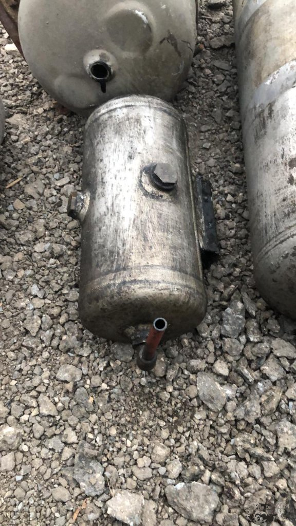

А аллюминиевый ресивер от какой техники?
Сообщения: 4412
ИBAН писал(а):[post]416314[/post] ресивер от какой техники?
Фура IVECOЕUROSTAR 2001 г.
Ты понимаешь какая штука :shock: Мы забивали в поиск алюминиевые ресивера и лёгкие и нержавеющие. Поиск выдал эту машину с разборки, но ты можешь и с другой чего-то найти :-o :idea: Так то от иномарок жележные ресивера как игрушки.. Ему уж сто лет в обед, а краска свежая как огурчик с виду, но это обманчиво, внутри ржавый в любой момент из него кусок оторвётся - судя по фоткам в инете :D

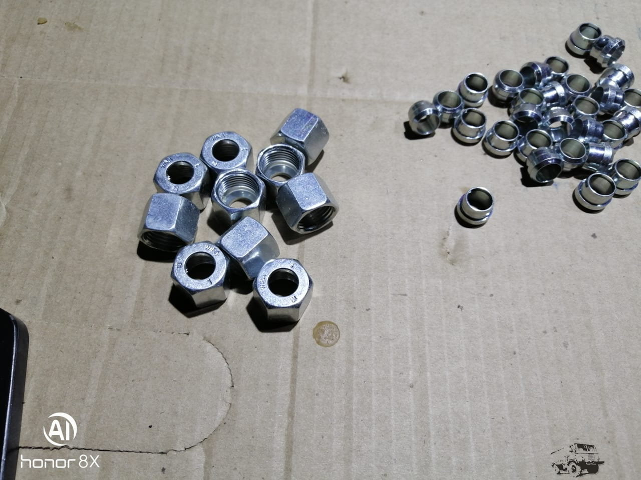

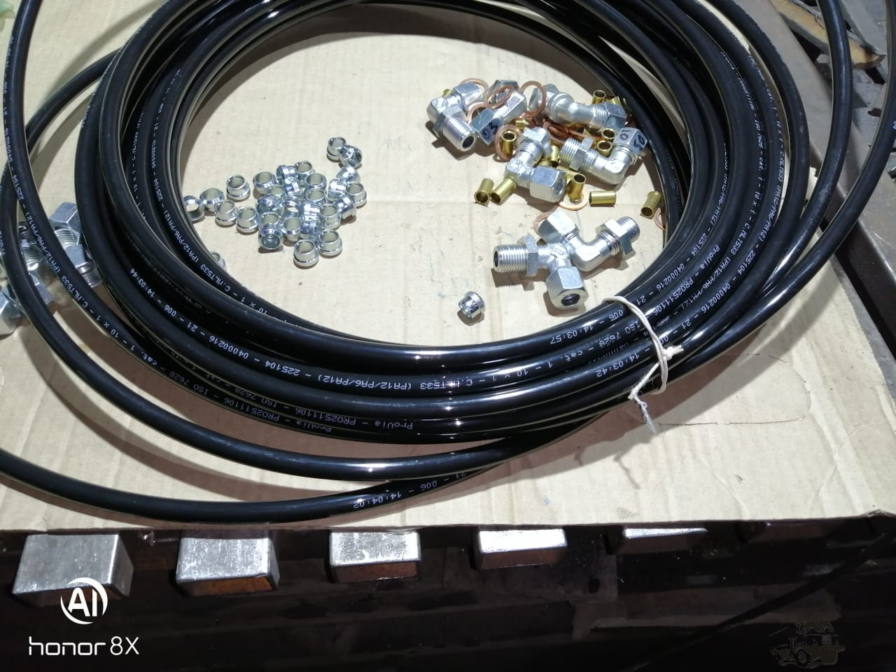

Сообщения: 4412

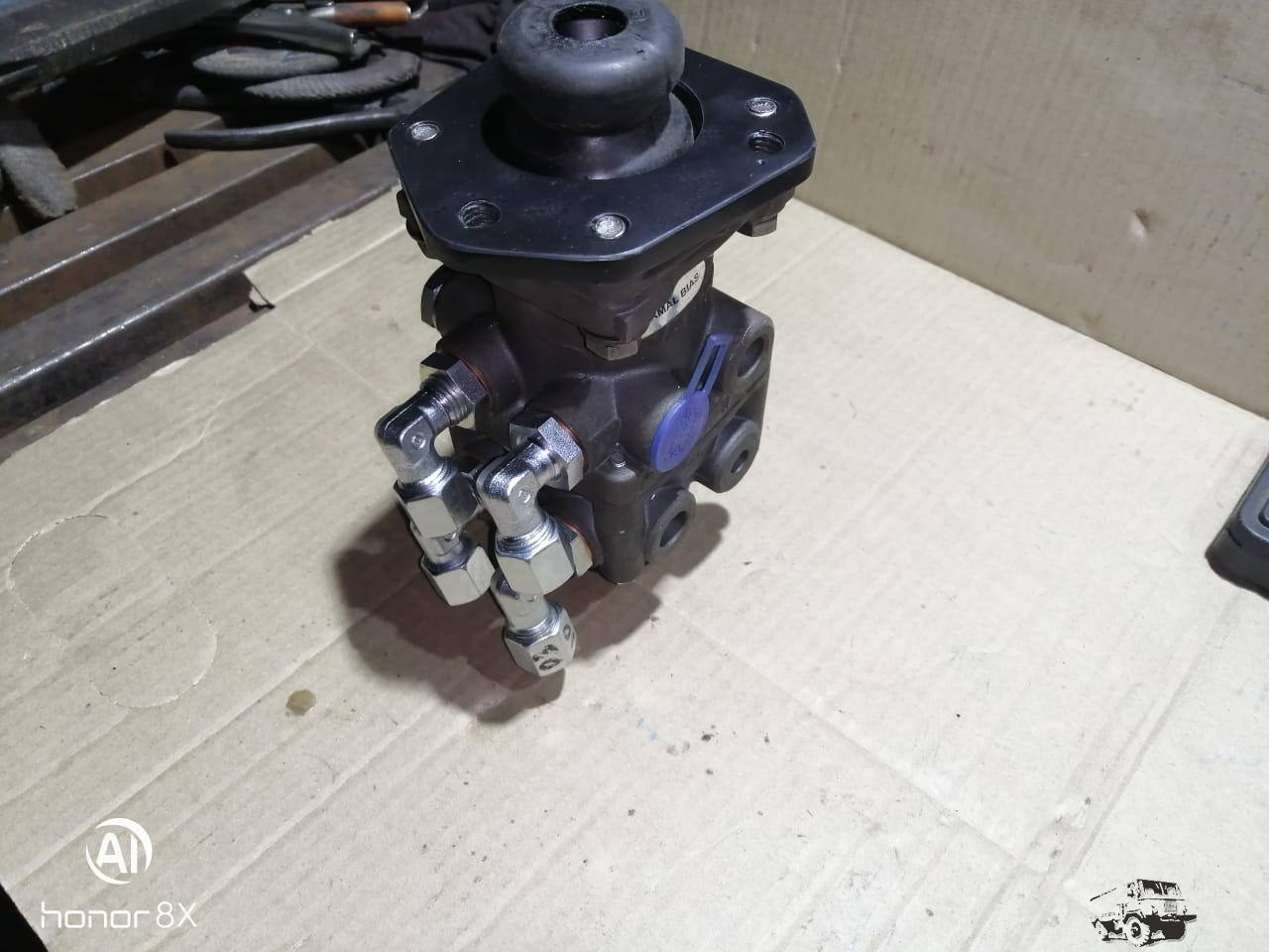

Продолжаем колдовать с комплектом "пневмы" на будущее :shock: :idea:
Вроде как уголки много разовые хороши, но и одноразовые дорогие и красивые то же не плохи :shock: :idea: Хрен его знает чего выбрать.. :shock:
Последний раз редактировалось Vivanov76-SPB 19 мар 2021, 20:21, всего редактировалось 1 раз.

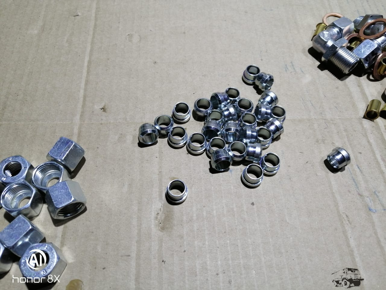

Сообщения: 4412

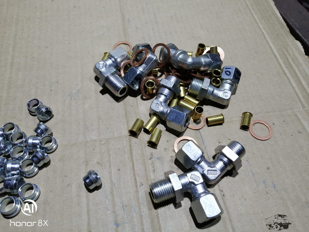

Так же хорошие пневмо фитинги уголковые одноразовые, но дорогущие :P :idea:

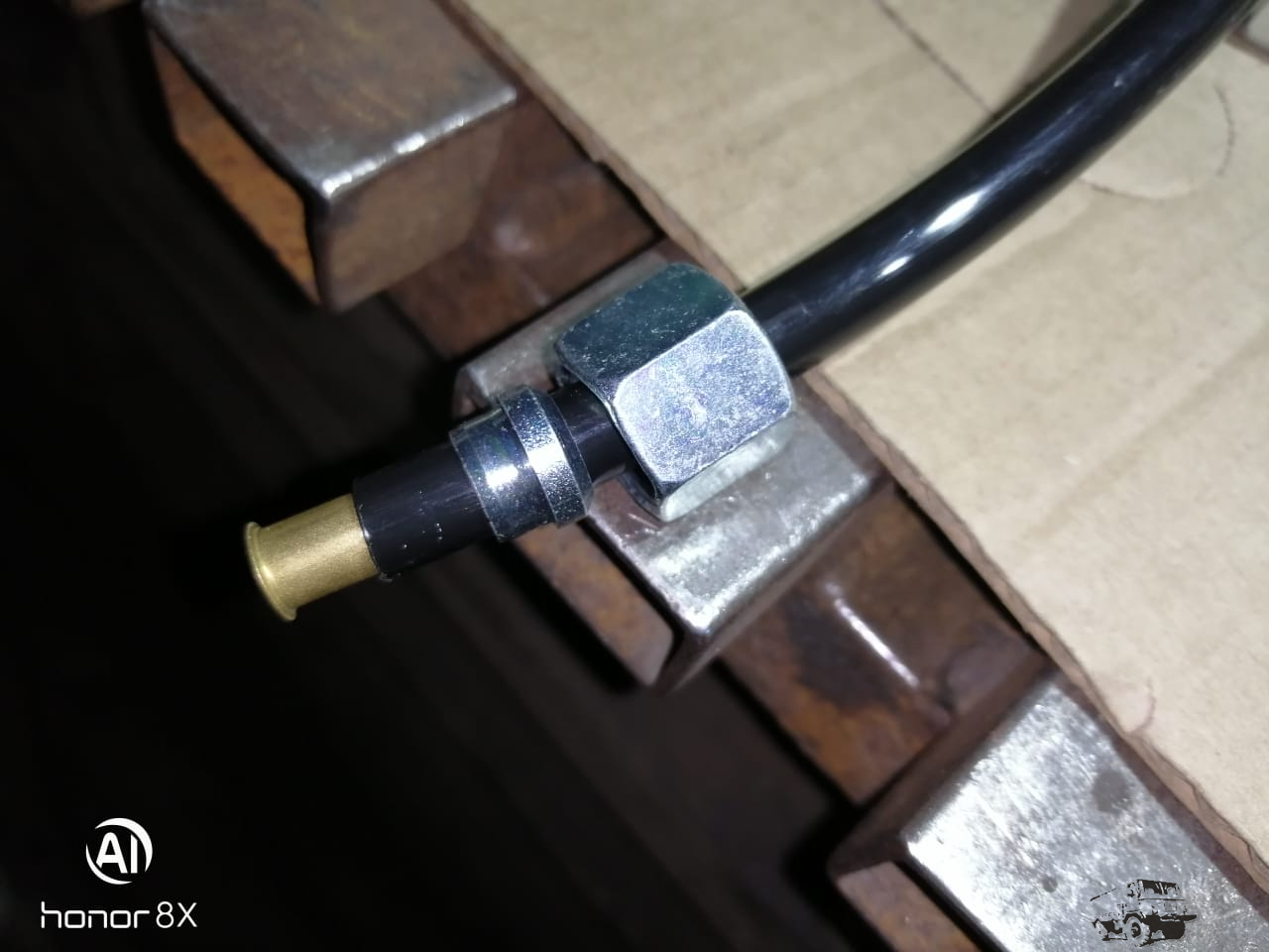

Сообщения: 4684
Поблагодарили: 204 раза

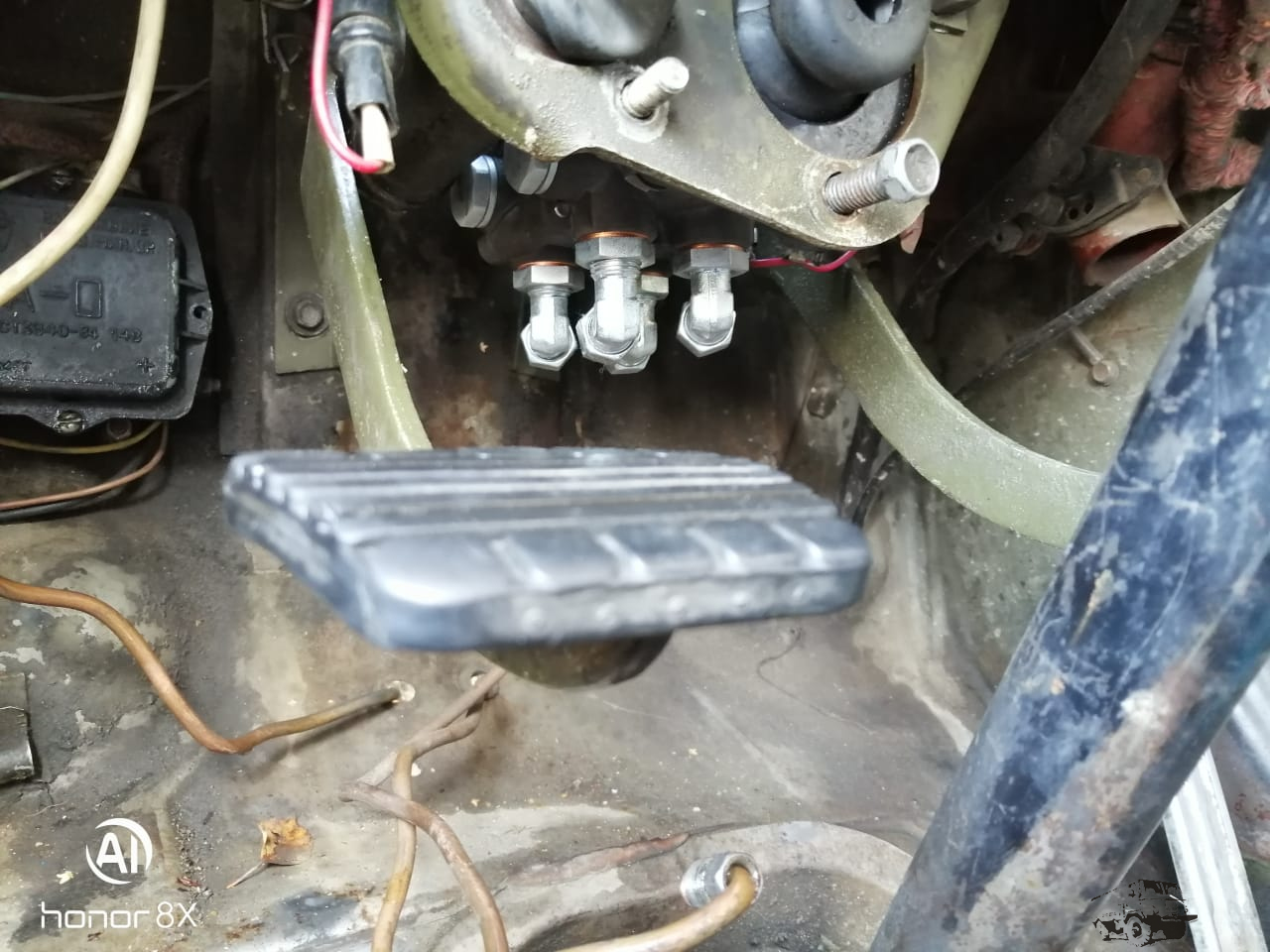

Фитинги все многоразовые.Помыть,почистить и разобраться,как расстегнуть.На втором фото,сверху,образец запасовки трубки:гайка,боченок и гильза.Боченок лучше взять латунный,он не гниёт и более герметичен.Стальные корродируют и пригнивают к гайке,в последствии,при демонтаже только обрезка трубки по гайку.

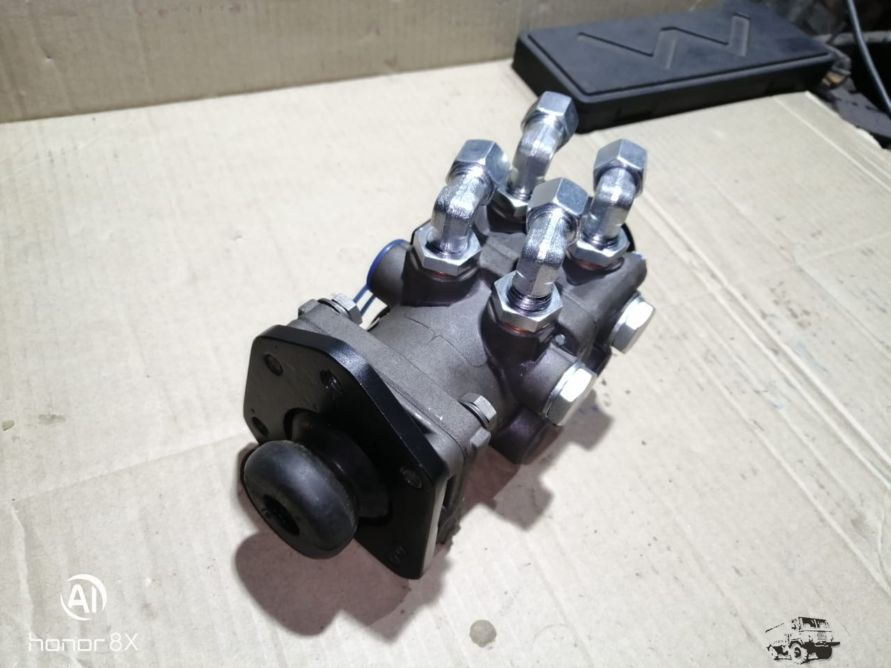

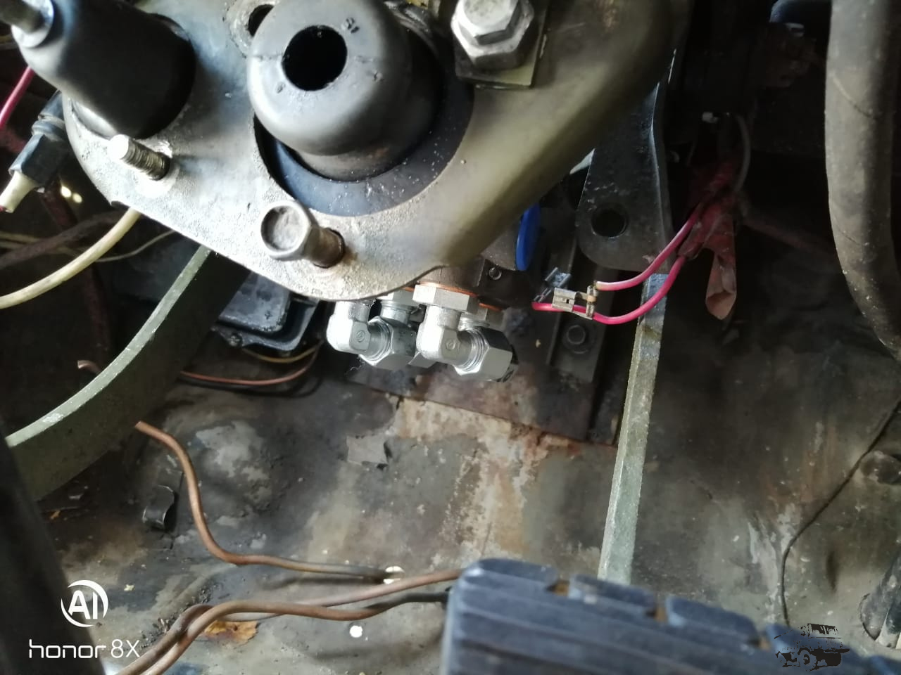

Сообщения: 4412

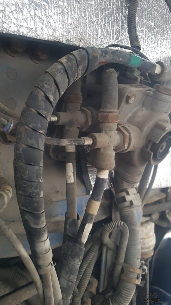

Примерка на доноре :shock: :idea: как ни крути, а трубки от крана нехило загнутся выходя из кабины :shock: :idea: как бы найти баланс для магистралей пластика с закрытой и откинутой кабиной..
Сообщения: 2465
Благодарил (а): 262 раза
Поблагодарили: 253 раза
Vivanov76-SPB писал(а):[post]416437[/post] как бы найти баланс для магистралей пластика с закрытой и откинутой кабиной..
мы делали в этом месте на РВД,(изготавливаем на заказ в гидравлике)и от рамы уже на пластиковых трубках,шланги(рвд) импортные,мягкие,и не толстые,и их не ломает
Сообщения: 4412
serega.kam писал(а):[post]416449[/post] гидравлике
Это изначальный наш план был.. Может вернёмся к нему..
Сообщения: 2433
во первых -обрати внимание где у меня выход из пола кабины пневмошлангов
во вторых - обрати внимание на два выхода с главного крана они на 90 градусов а другие два прямых
во вторых- ну ты в день 20 раз не будешь кабину откидывать у меня уже лет пять и ни каких проблем
только дай прослабление с низу кабины шлангам, чтобы при подьеме кабины не напрягались

Пархат писал(а):[post]416460[/post] во первых -обрати внимание где у меня выход из пола кабины пневмошлангов
да поидее всё хорошо :shock: :idea: Мне кажется если бы выводил трубки через штатные отверстия гидравлических трубок угол изгиба пластика наверно даже помягче был бы :shock: :idea:
Через штатные отверстия почему не выводил ? Там бы ещё одно отверстие добавить и всё Ок.

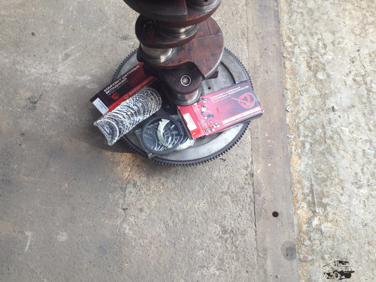

[ref]Zubo[/ref], вот на фото вкладыши , набивка заднего сальника Мерседес. Вкладыши номинал. :shock: :idea:
