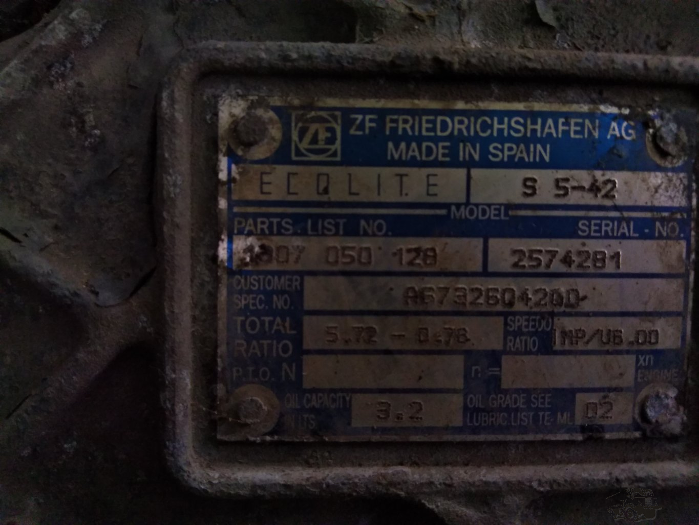

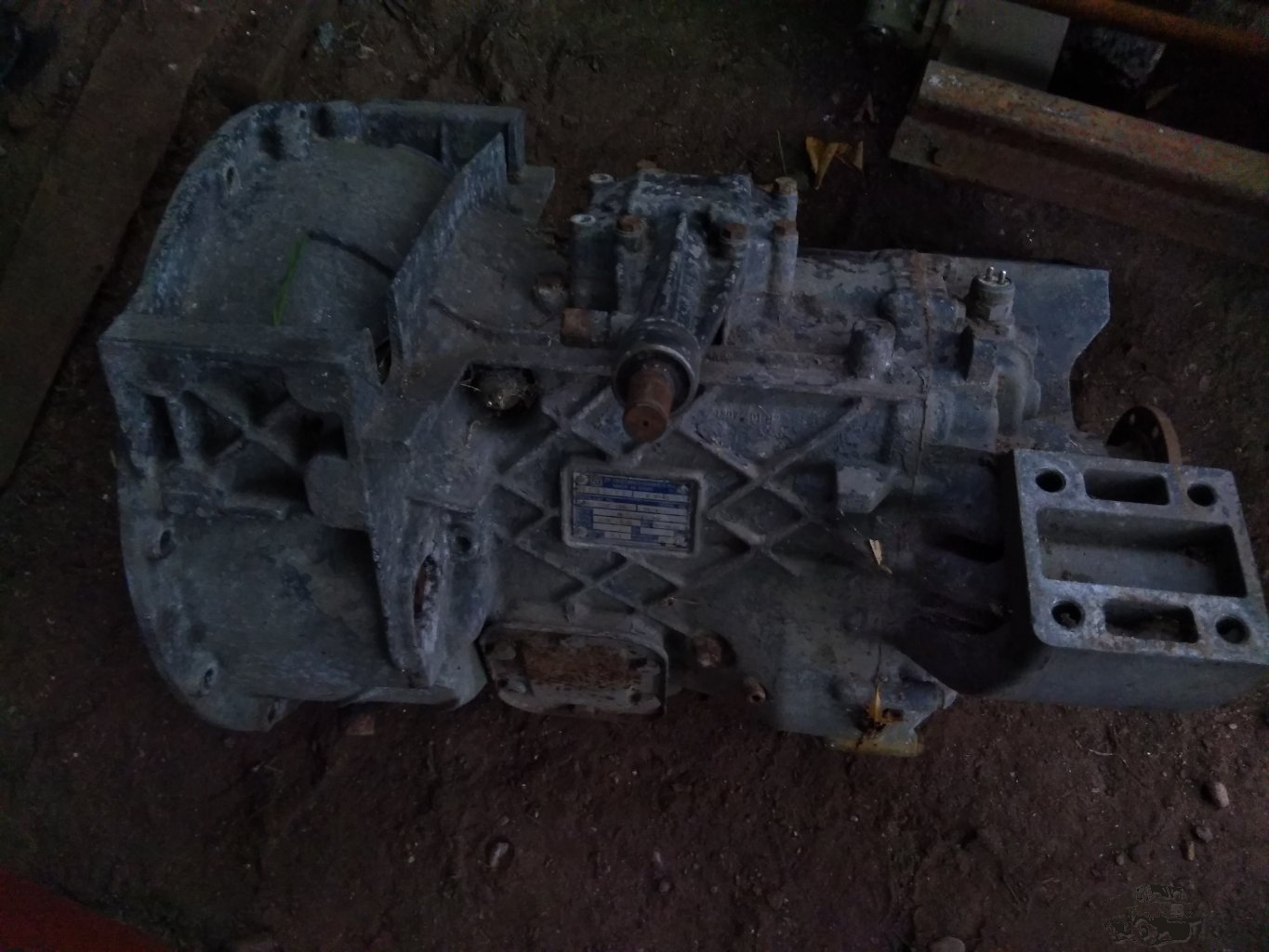

Нашёл на разборке 5ступ-КПП от дизельного грузового мерса. Пятая повышающая, по обоим бокам лючки для установки КОМов. Пока будет лежать, потом возможно возьмусь за установку дизеля. Коробка по весу такая же как газоновская, хоть корпус и алюминиевый.

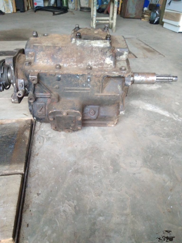

Всё понятно,надо искать скоростную КПП от зубренка,если играть с парами,то расходником станет раздатка,или тогда ставить от БТР 70,опять бабло и переделки.Вопрос,как отличить эту КПП от простой,и подойдёт ли к ней ком на лебедя?

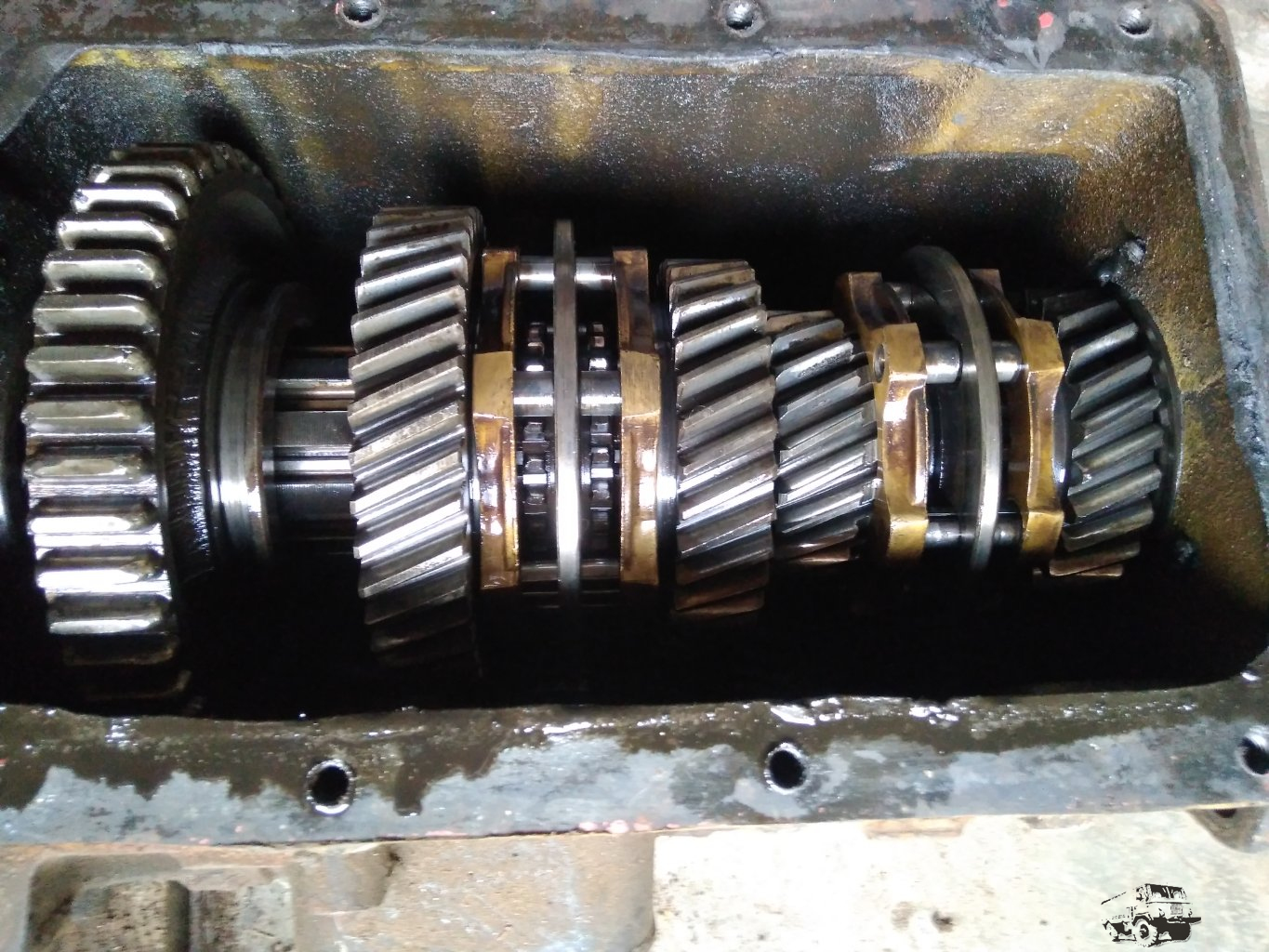

Вот скоростная КПП.На вид обычная зил 130.Следующая шестерня от первичного вала меньше первичного вала, имеет 21 зуб.

Скоросная кпп от зила или от ПАЗа (подозреваю что одно и то же) , 5 повышенная передача. 4 прямая. Я поставил от ПАЗа, номер один и тот же каталожный, отличаеться последними 2 цифрами от пониженной, обычной кпп. В гугле несложно найти. Т.е. 4 передача едешь как на 5 обычной кпп. Проверить как? Когда лежит на земле - вкл 5 передачу и на первичном и вторичном валу сделать отметку. Прокрутить 1 оборот - первичный вал делает один оборот, вторичный больше 1 оборота. По тех описанию 83 км/час дает. Так и есть, на 66 обычных шестернях в диффах. Поставить коробку несомноенно проще чем пары в мостах менять. Одну снял - вторую поставил. Токарь в знакомых непомешает. Скоросная кпп для д245 самое то. Если мало скорости и с тормозами в порядке то пары от садко входят без особого бдсм, старые откручиваешь, диффиктуешь мост и диф и от садки прикручиваешь. Если еще мало, то как минус сцепление надо научиться менять , в говнах уже надо принастраиваться, то от валдая самые скоросные пары, там надо покупать дифф в сборе, так проще , пары так просто невстают. Едет где то больше 100км асфальт, в говнах жжешь сцепление.

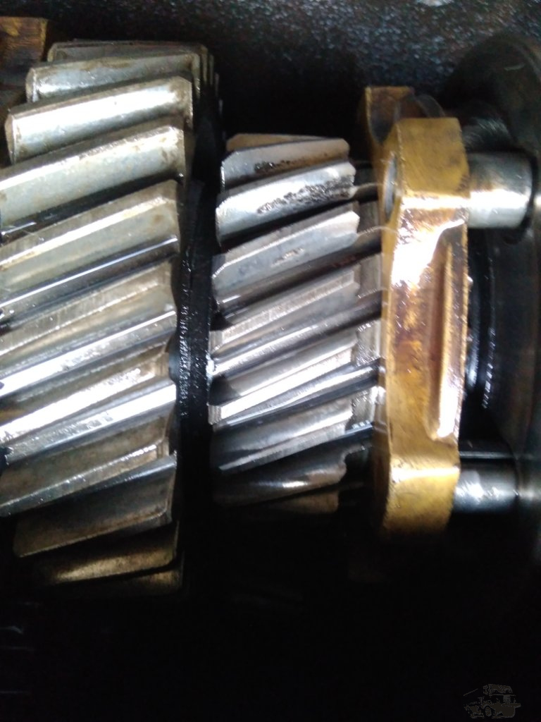

[ref]RAT[/ref], на скоростной КПП другой не только первичный вал. Там полностью свой промежуточный вал,на безшпоночной посадке шестерен. На вторичном валу своя шестерня пятой передачи. Про остальные шестерни не знаю,не заморачивался .
