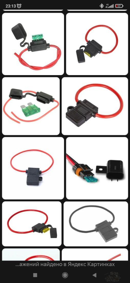

[ref]Mityai[/ref], на быстрый временный вариант можно такой предохранитель использоватьНа термовыключателе провода открутил,на предохранителе концы зачистил,сделал петли и по типу как на термовыключателе подключил. После ищи термовыключатель помощнее.

[ref]kolinz[/ref], такой даже где то валялся провод, вопрос к чему его к плюсу цеплять? Возле теплового рэле?

[ref]Mityai[/ref], предохранитель цеплять вместо теплового реле.Но судя по твоим вопросам,тебе лучше к специалисту.

[ref]kolinz[/ref], там на него зацеплен проводов 5 не меньше, суть работы этого предохранителя я понимаю, но не научился знать ещё, куда это цеплять

На термовыключателе два вывода,на предохранителе два вывода.На термопереключателе вывод отключил,к предохранителю подсоединил.Со вторым выводом аналогично.Все временная схема собрана,поехал работать.После,выбрал время,купил новый термовыключатель,большей мощности и всё собрал обратно.
