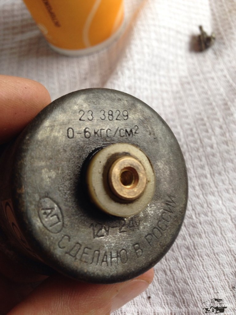

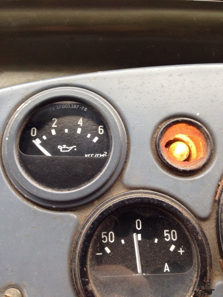

можно попробовать поменять местами провода на самих датчиках, при включении зажигания лампочка с масленкой горит?

[ref]Эдуард100[/ref], пробовал. Какая то чехарда. Завтра все пошагово. И местами поменяю. Сфотаю.

Надо исключить из схемы неисправность самих устройств, для этого эмитируем цепь , куда входят прибор, датчик ,источник питания и провода,
если собранная цепь покажет что приборы исправны, дальше прозваниваем провода по отдельности на предмет целостности и качества проводимости.
И еще для начала посмотри на приборе правильно ли он подключен в принципе, это на всякий случай как правило большинство проблем лежат на поверхности

Провода сделал. Сегодня подключал на прямую. АКБ, датчик, прибор. Прибор новый. Датчик новый. Грешу на то, что датчики из одного магазина. Скорее всего, из одной партии. Надо где-то перехватиться рабочим датчиком.
А вообще, завтра ещё раз проверю. Пошагово. Хотя, какие шаги!? Все новое и напрямую!

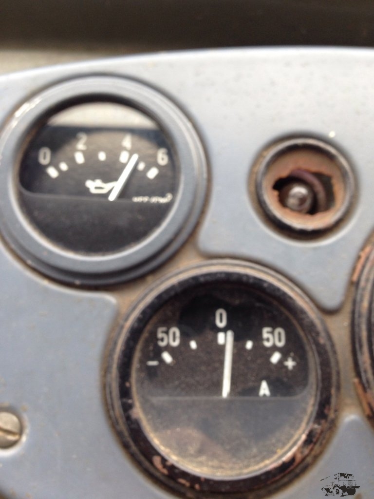

Всем добрый день!
Не починил, но победил!
Поехал на разборку. Взял бу датчик с газели. Не мой, не корректно работает. Но работает. Диагноз поставлен. Ура!

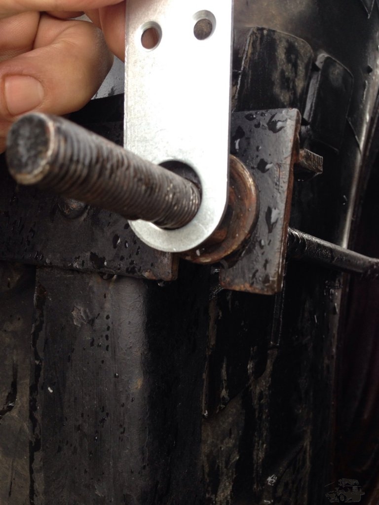

Сегодня немного повозился с приятными мелочами.
Починил подъемник запаски и установил загнутые контрольные шайбы на крепление запаски же. А то без них как то боязно...
