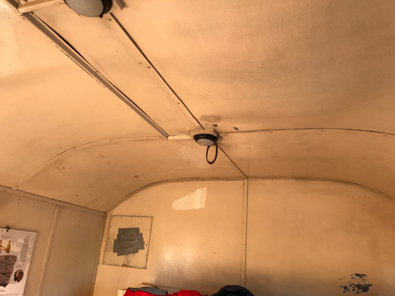

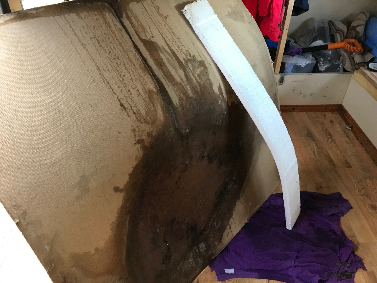

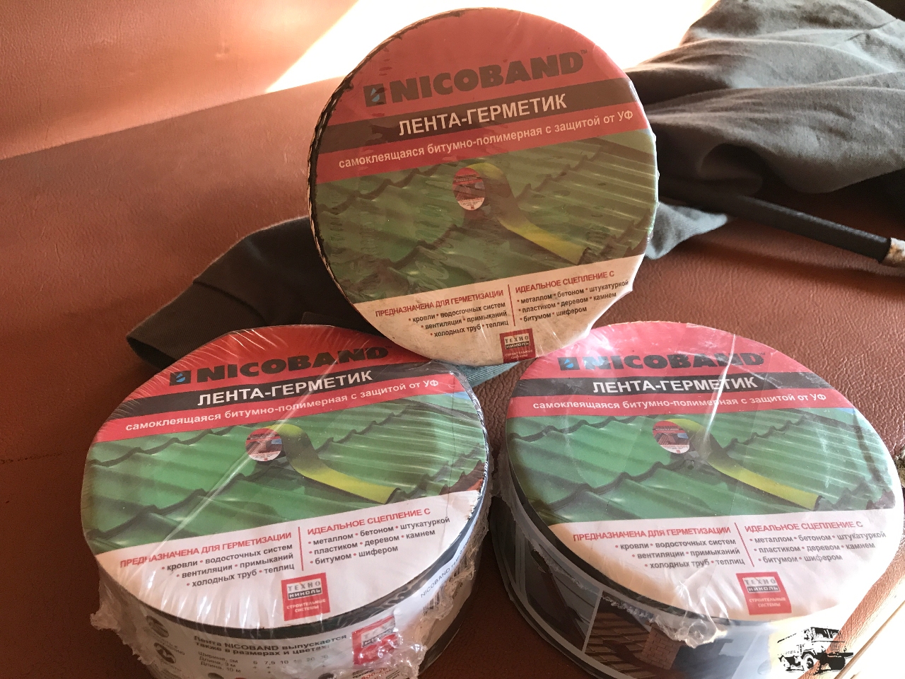

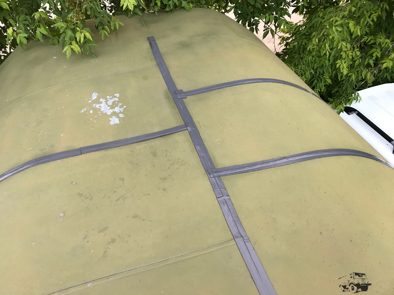

Ещё столкнулся с одной проблемой, крыша потекла, но не у меня, а шишиги
В общем капала на пол водица, из под третьего плафона, я понять не мог почему, пришлось произвести вскрытие, и я офигел, из под фанеры на меня вылилось почти ведро воды!!! Где оно там поместилось, не ведро, а такое количество воды
В общем понял сразу, вода проникает через стыки железа, сразу прогуглил, как можно их герметизировать, и нашёл такую вот армированную битумно-полимерную ленту, бывает разная, для разных наружных и внутренних работ, герметизирует почти все

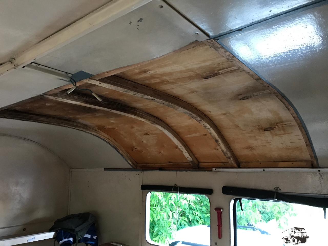

Далее пошёл демонтаж обшивки

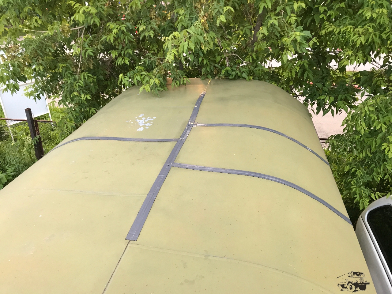

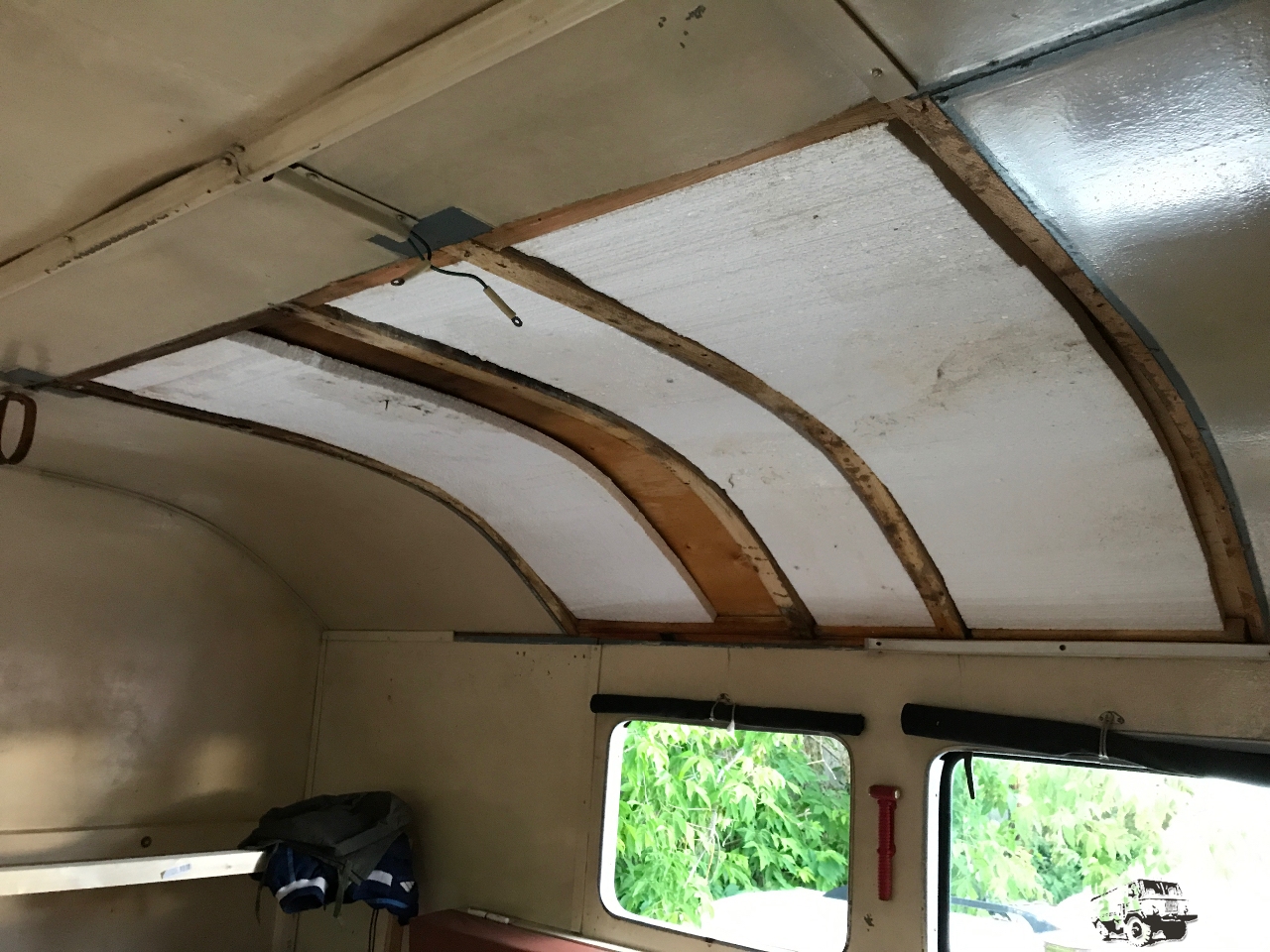

Там был полный ахтунг, испытал на себе дождь из под обшивки, место протечки разобрал для просушки.
В общем время покажет, как будет себя вести данный материал, из видео с ютуба, делаю вывод, что лента очень хороша, можно даже протечки на трубах заклеивать, и при чем не как временное действие. После дождей отпишусь о результате.
Пришёл ещё к мысли, поменять обшивку на панели под дерево, и утеплитель заменить на современный.
