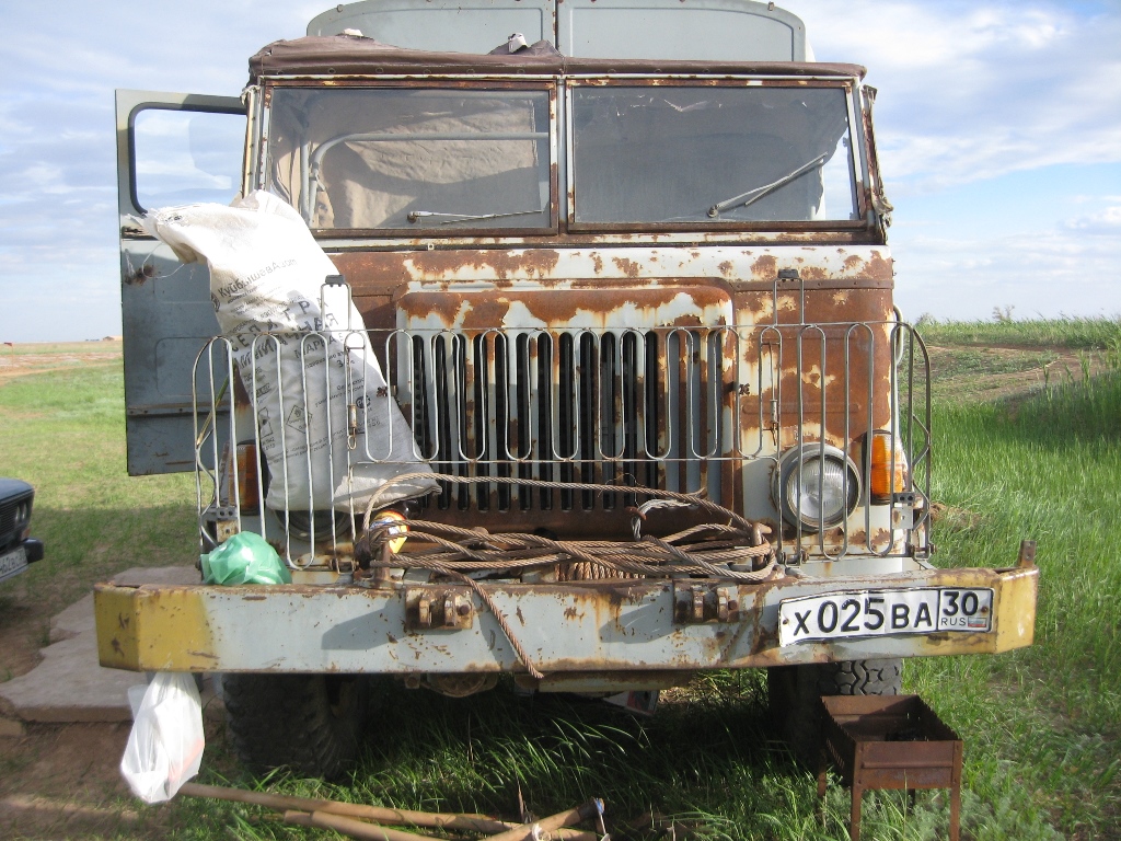

Re: STAR-66
https://www.avito.ru/stupino/remont_i_s ... _573197659 Нарли,извини что в тв.теме..мож кому надо.Вот в Ступино М.О.,кунг из под 266 продают недорого.Кстати..друзья ездили в Астрахань,по моей просьбе смотрели тот STAR-66(с брезентовым верхом).Не впечатлил,кабина больно гнилая и некоплектна,да и вообще..(сделали немного фото.)Если нужны-выложу.

Re: STAR-66
Mixa63 писал(а):.Кстати..друзья ездили в Астрахань,по моей просьбе смотрели тот STAR-66(с брезентовым верхом).Не впечатлил,кабина больно гнилая и некоплектна,да и вообще..(сделали немного фото.)Если нужны - выложу.
конечно выкладывай , я думаю всем будет интересно

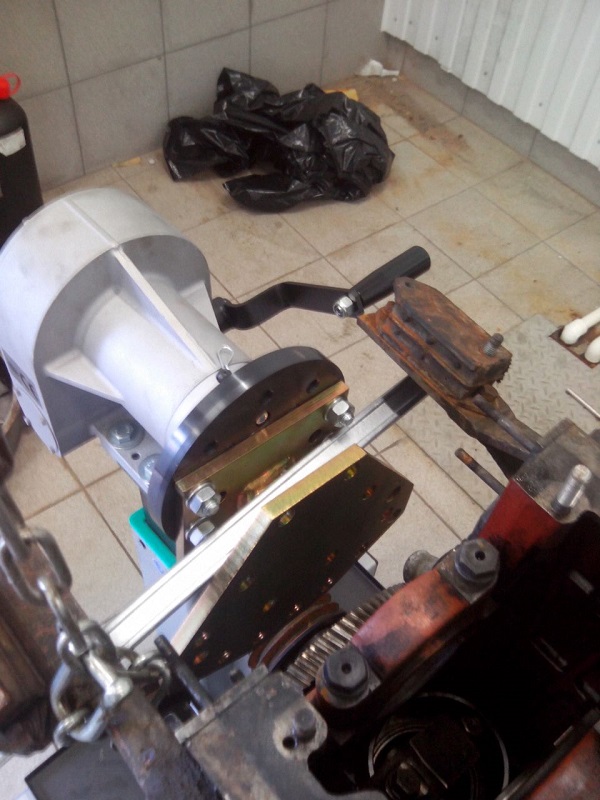

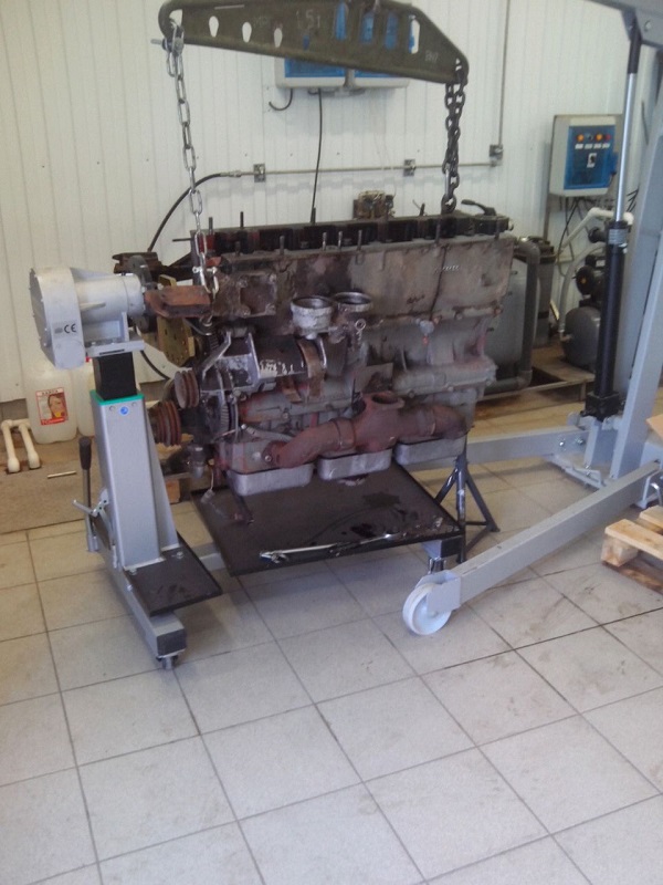

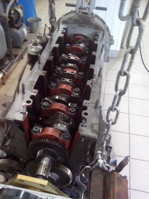

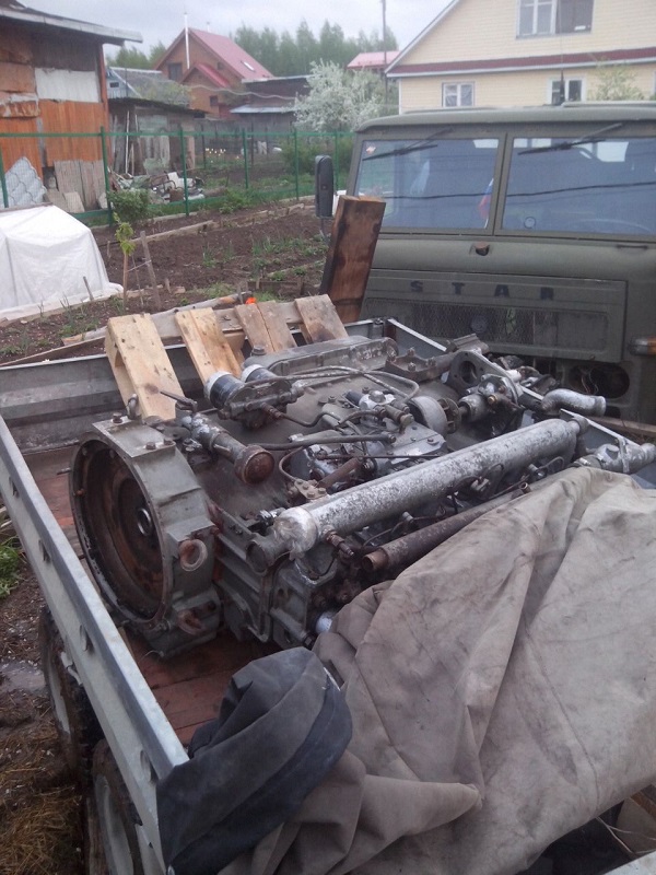

мотор успешно был собран и доставлен к автомобилю ,
для сборки мотора пришлось собрать импровизированный стенд , в дело пошли гусь для легковых моторов , стапель для легковых моторов и монтажка из набора инструмента одного из подчинённых.
при сборке мотора пострадала только монтажка , приобрела явно изогнутую форму
на удивление поляки прислали качественные вкладыши , которые чётка подошли к размеру перешлифованного колена , после сборки и протяжки моментом колено крутилось от руки с рекомендованным моментом 30 нъю.

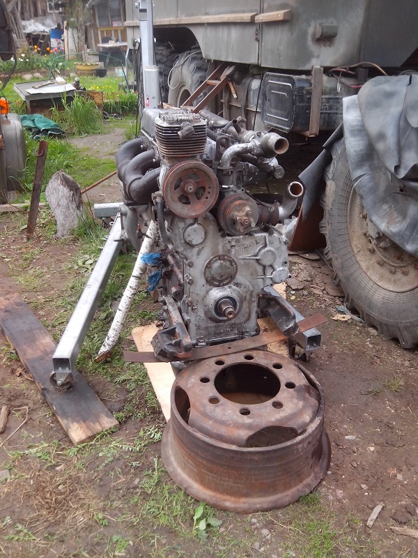

мотор разгружен , началась окончательная сборка

Re: STAR-66
polyglot писал(а):мотор рядная шестерка?
Все таки не зря поляки в ЕС живут - МАНы и ДАФы кругом...
а вот и не угадал ,
у данного мотора ближайший родственник , British Leyland Motor Corporation .
в давние времена польша купила потент у Leyland и построила свой моторный завод , от туда и вышла андория , а мотор STARa создавался на заводе STAR непосредственно под данный автомобиль ,

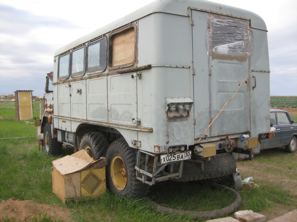

Re: STAR-66

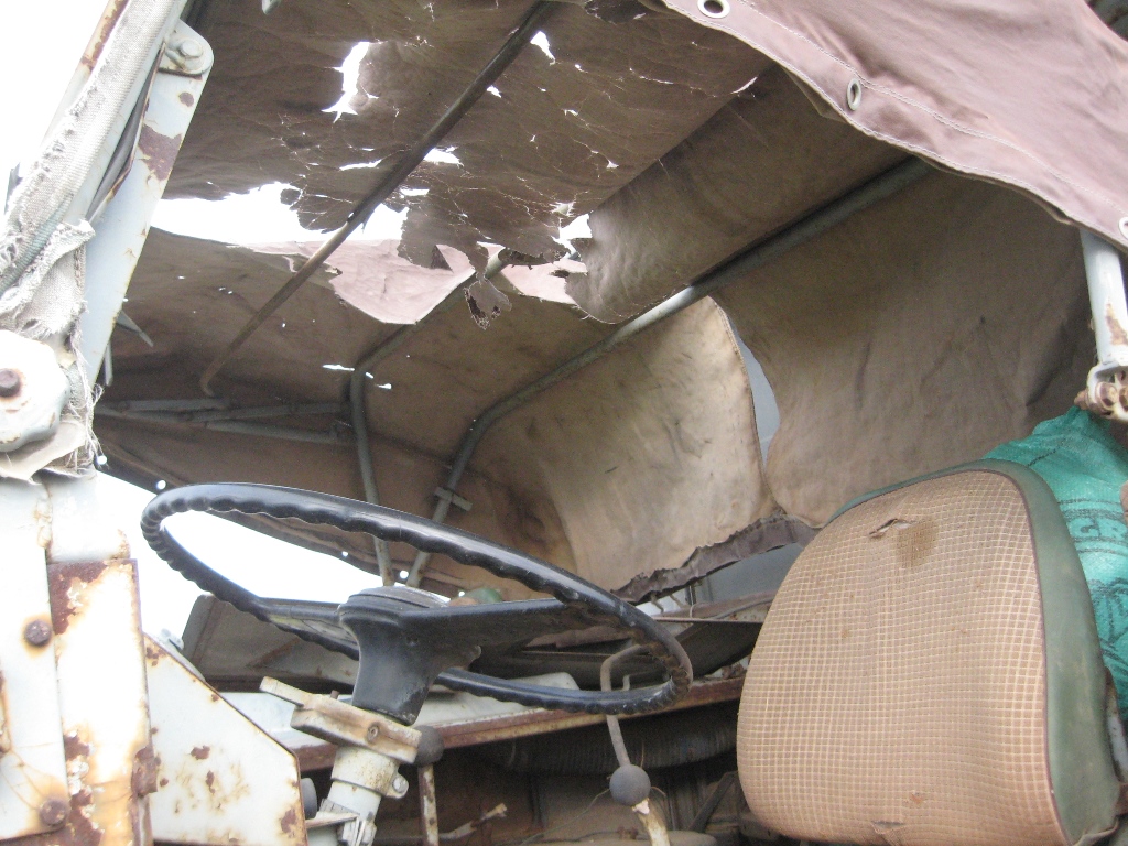

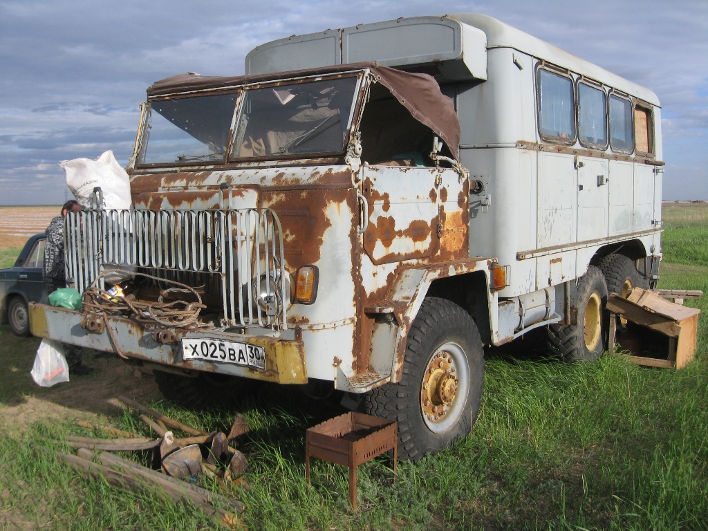

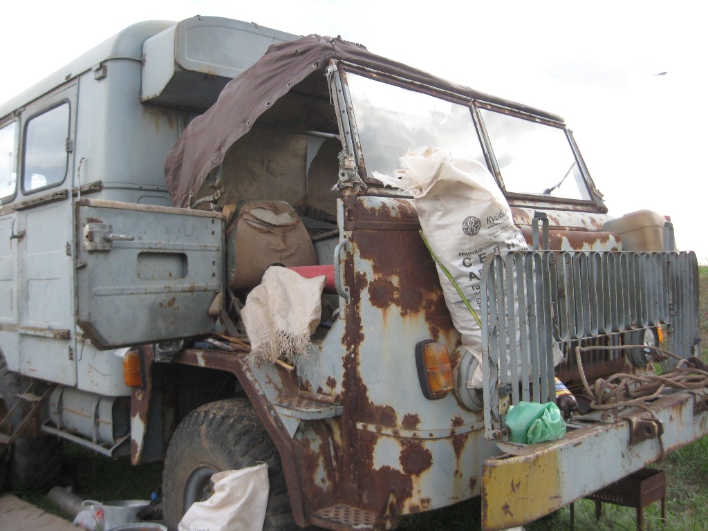

а вот и обещанные фото ,
я бы сказал не всё так плохо ,
ошкурить и покрасить , да тент новый пошить или заказать новый у поляков ,
скинуть будку , поставить борт ,и неплохой авто для покатушек
