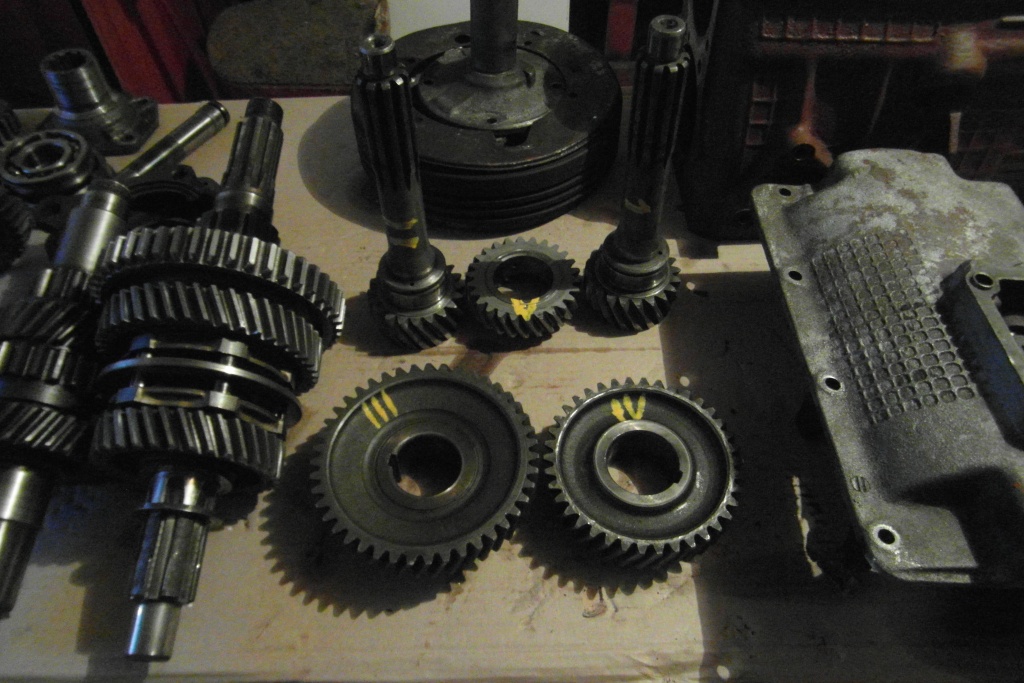

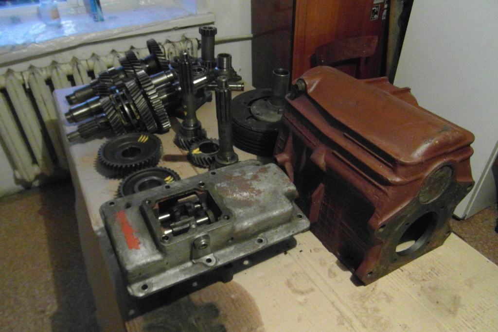

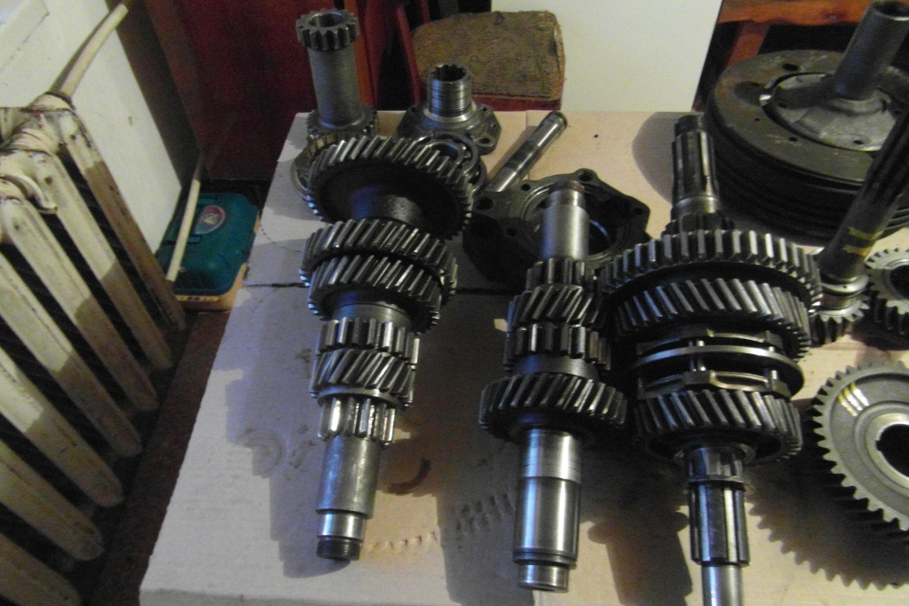

всем привет.ну вот собрал шестерни от двух кпп 130 зила,одна кпп была с самосвала,теперь буду ускорять коробку методом проточки,наплавки и напресовки... :D

pavel.p
Сообщения: 83
Зарегистрирован: 09 май 2010, 10:19
Откуда: Одинцово
Re: шишига 1967 года выпуска
Сообщение pavel.p »
Доброго здоровья уважаемый. Если я правильно понимаю то ускорение произойдёт посредством замены первичного, и собственно ускорение получат только 1.2.3 скорости, а 4 так и останется прямой? я правильно понимаю? если нет то объясните если не трудно, что и где ускорится.
WRANGLER
Сообщения: 1514
Сообщение WRANGLER »
pavel.p писал(а):Доброго здоровья уважаемый. Если я правильно понимаю то ускорение произойдёт посредством замены первичного, и собственно ускорение получат только 1.2.3 скорости, а 4 так и останется прямой? я правильно понимаю? если нет то объясните если не трудно, что и где ускорится.
привет,меняться будет первичник,шестерня постоянного зацепления промвала,шестерня 4 передачи вторвала и шестерня 4 передачи промвала.

[quote="AlexiS"]А я вообще ни*ера не понял О_о[/quot
на четвертом фото шестерни и первичники пронумерованные вот они и будут растачиваться,напресовываться,наплавляться...посмотри по каталогу :D
