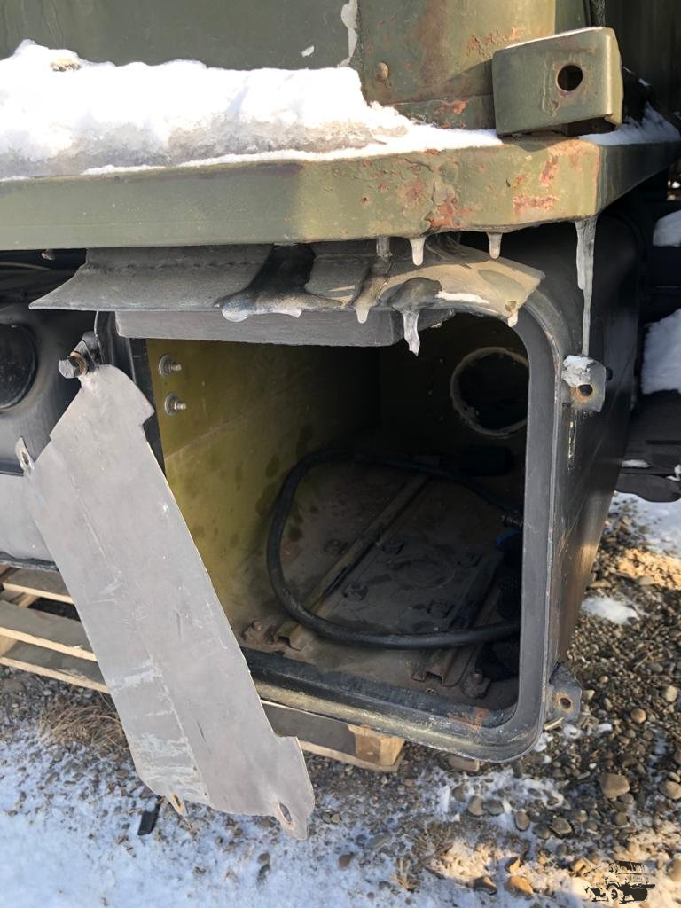

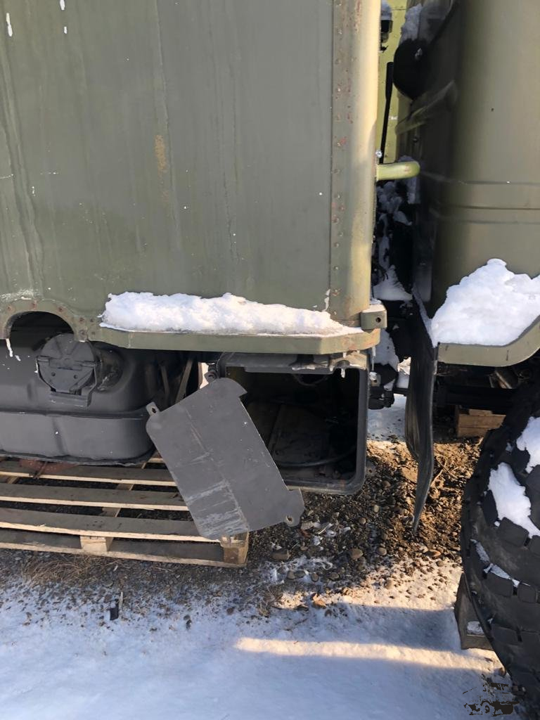

[ref]san[/ref], хотел спросить для Шеремета ящика нет как на фото ? В идеале переднего правого для ОВ - 30 :shock: :idea: :shock: :idea:

Посмотрю, только на фото крышка какая-то не родная, обычно она идёт на защёлках. А правый или левый не имеет значения, они одинаковые.
Сообщения: 4412
san писал(а):[post]414826[/post] только на фото крышка какая-то не родная, обычно она идёт на защёлках.
Да неродная . Лёха крышку потерял ну и приделал чем закрыть рундук :shock: :idea:

Vivanov76-SPB писал(а):[post]414834[/post] приделал
Нет, это не я потерял, это так было, я же не ездил ещё на машине, только восстанавливаю, машина пока как памятник :D

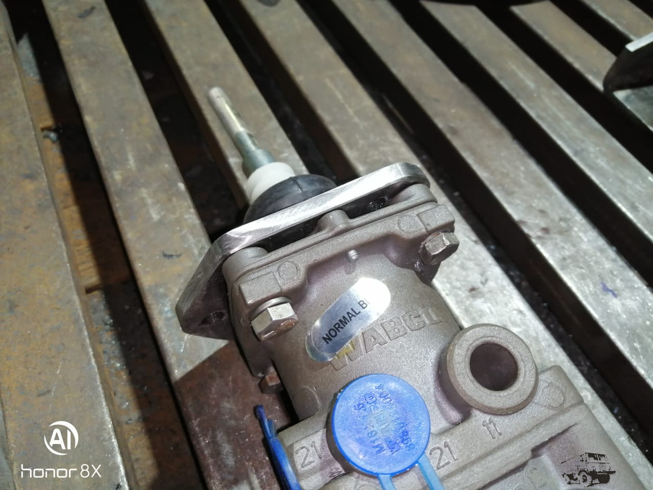

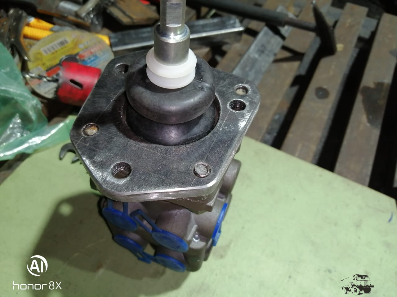

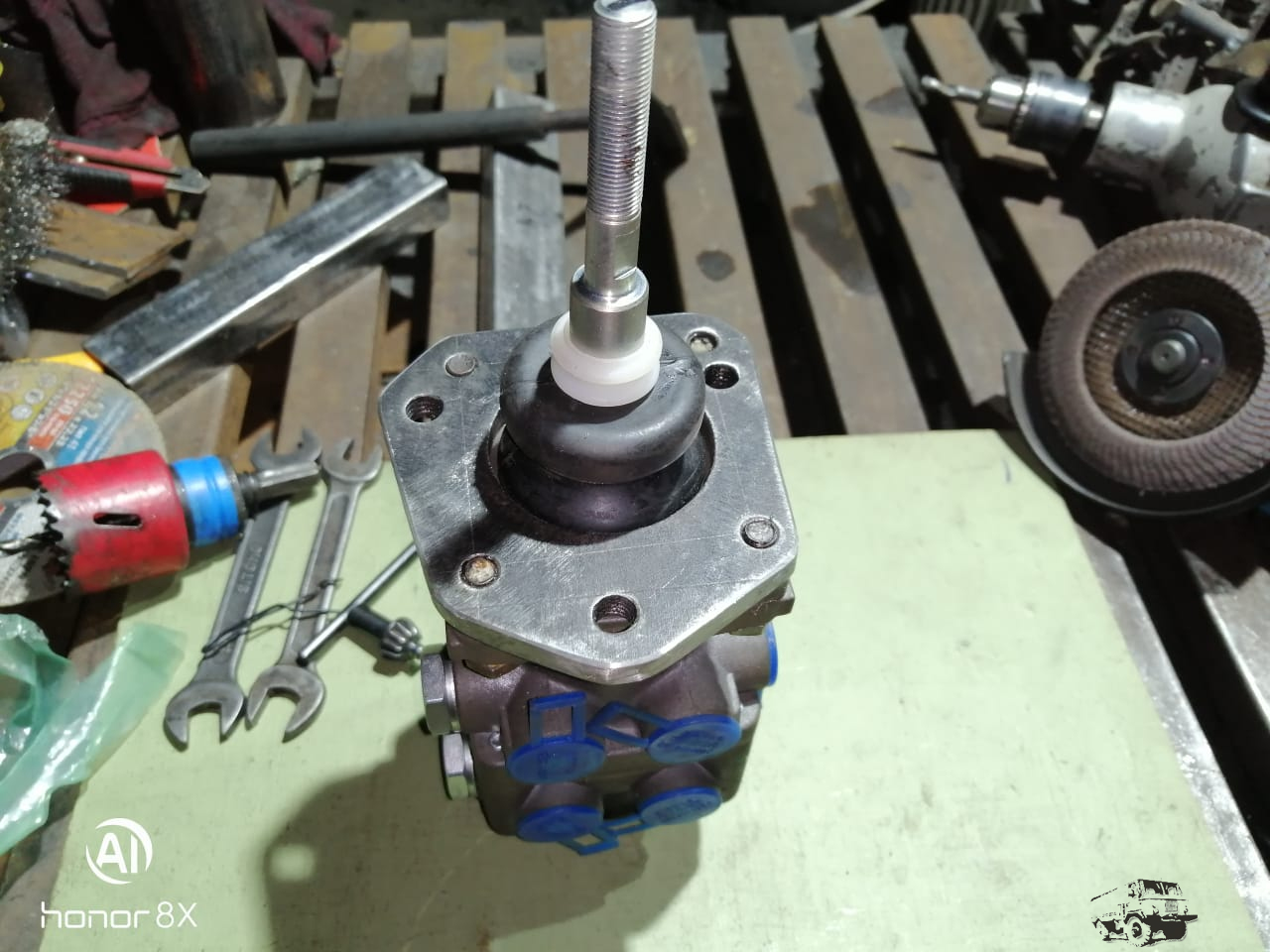

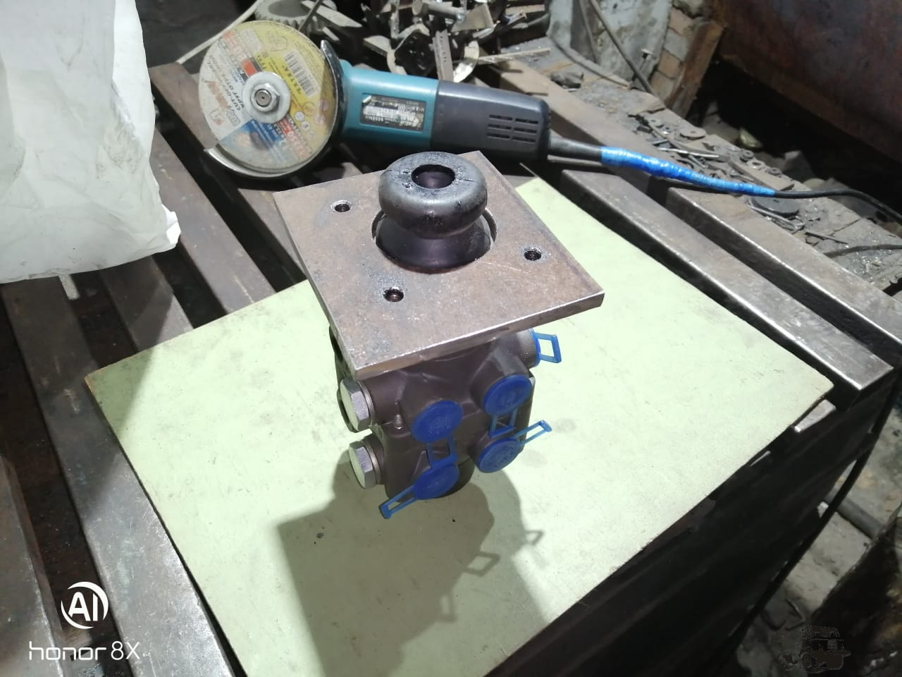

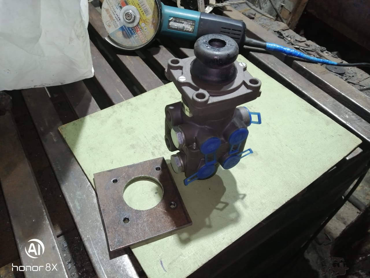

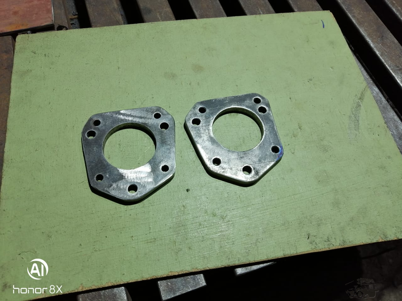

Прикинули толщину метала для переходника тормозного крана в педальный узел.. :shock: :idea: И вроде как получилось вывезти в изделие..

Ну ты как ювелир, прям натуральная огранка. ))
Сообщения: 4412
Славон писал(а):[post]415152[/post]Ну ты прям как ювелир
Да.. Как Карл Фаберже.. КолхозноШишиговодческого разлива 8) :lol:

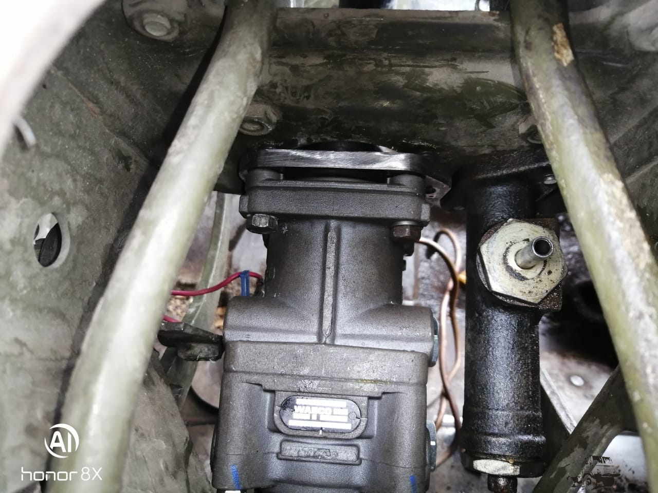

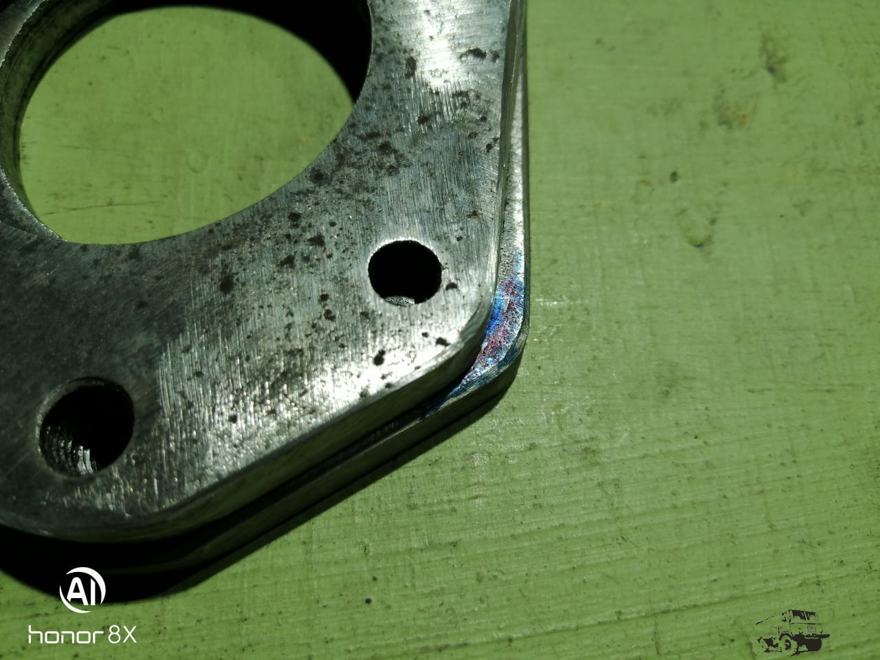

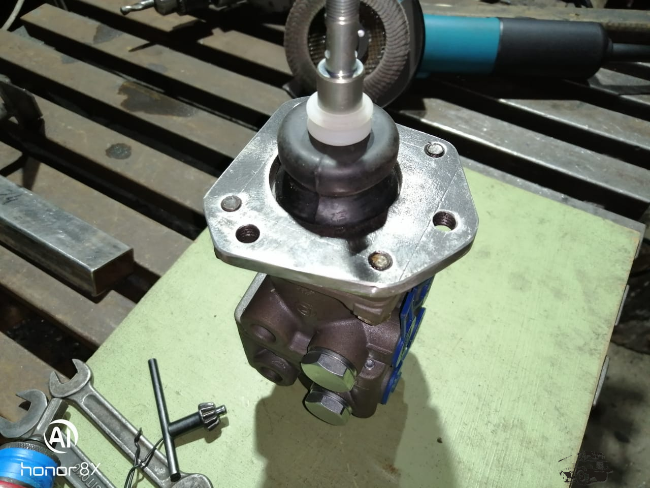

Переходник хорош, но маленькая неточность в сочленении с педальным узлом. На узле есть заводской штамп ребро жёсткости и в результате не плотное прилегание и соосность штока между краном и педалью непрямая. Ежели сместить чуть кран то будет хорошо. :shock: :idea: Вообщем колхозим новый переходник :shock:
Сообщения: 2433
поставь шайбу и выровняй.....
дешево и сердито...
Сообщения: 4412
Да примеряли шайбы.. Но психанули на новый вариант :lol: что бы не по легкому пути так сказать идти 8)

Ну вот сделали небольшое смещение и теперь ребро жёсткости нам не мешает :shock: :idea:

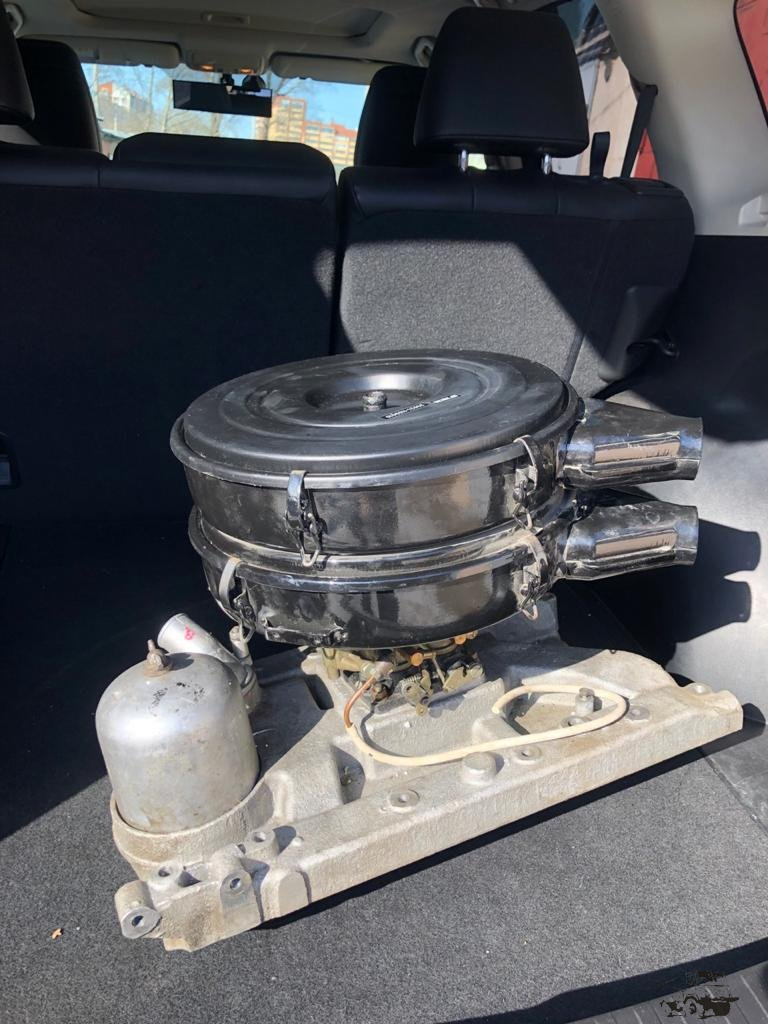

Леха Шеремет тут получил посылку с гаджетом превращающим мой бывший ЗМЗ-41 в Чайковский ну и конечно уже выложил фотки 8) :lol: Ну и я тоже выложу одну в память о моторчике..
Помню с Ромой собирали так за каждую штуковинку-запчастюшку приходилось сражатся в каком то смысле 8) Запчасти ехали со всей России за дорого за переплаты потому как хотелось то, что хотелось. Рома запарился тогда от моих пожеланий, что и как должно быть в моторе.. С другой стороны в последующие моторы Рома уже конвеерно включал некоторые ништяковые запчасти как на моем моторе..
Так или иначе, но все моторы разошедшиеся по всей России и за её пределы как часы Швейцарские 8)
