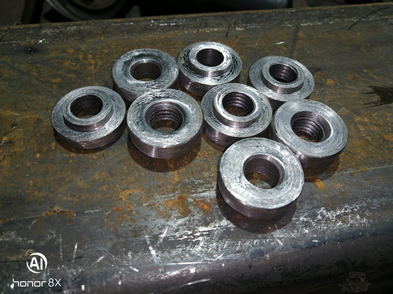

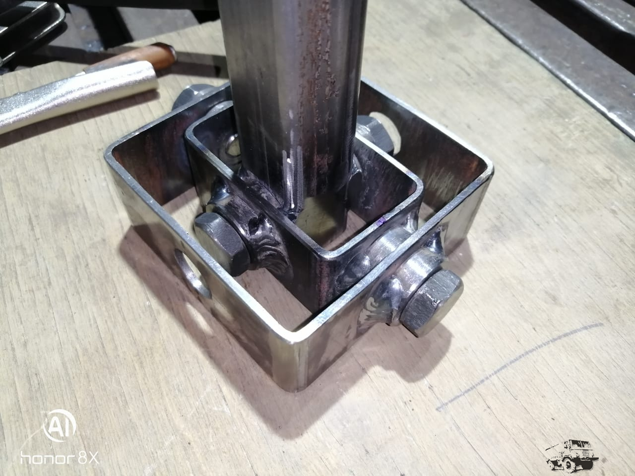

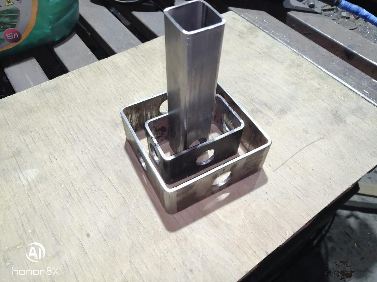

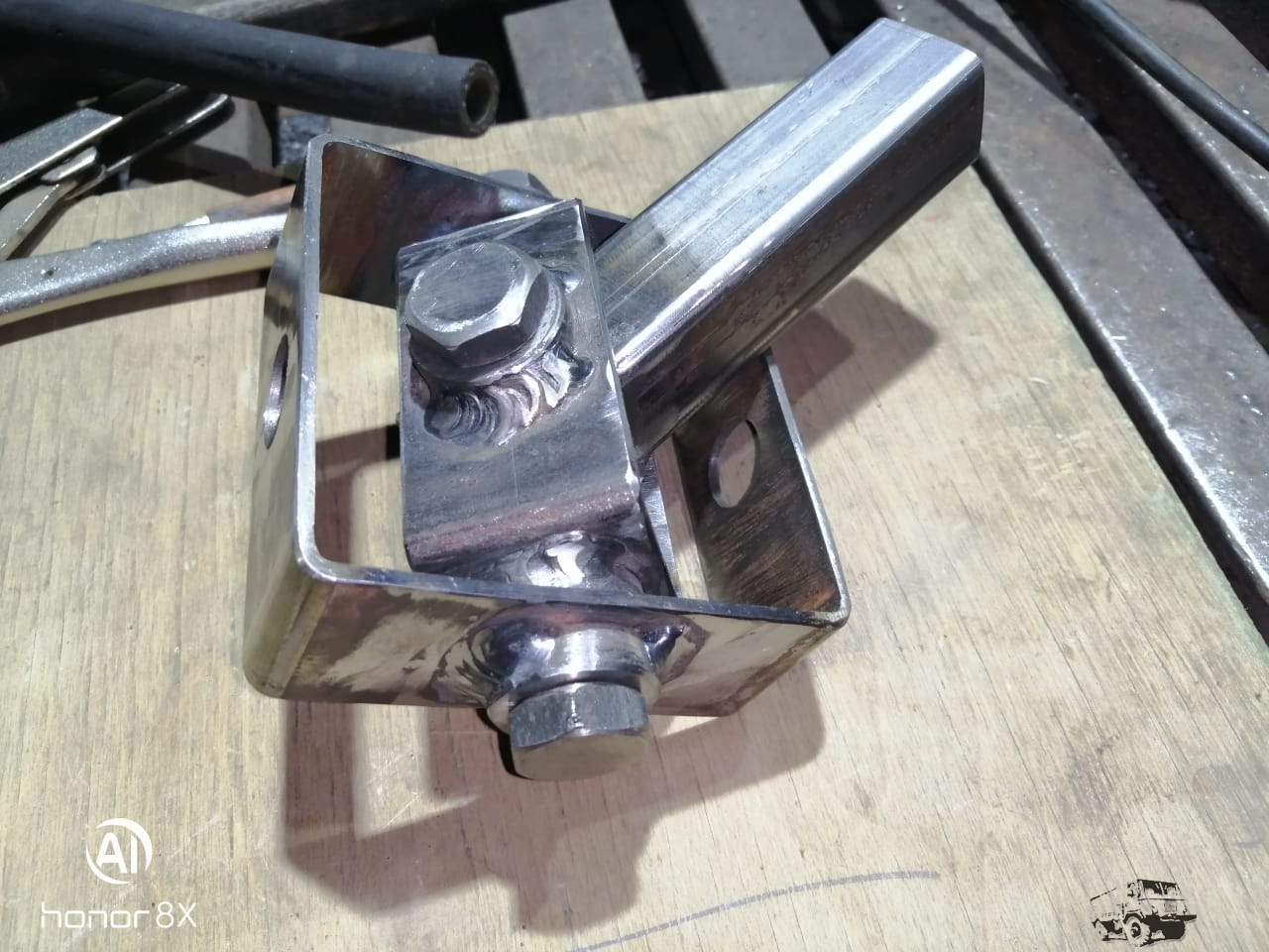

Тем временем супер турбо тринога шашлычно-жарительная, котелково - варительная на основе ГИРОСКОПИЧЕСКОЙ СТАБИЛИЗАЦИИ продолжает собиратся через ошибки и переделки :shock: 8) :lol: Начали сверлить отверстия под втулки и они по центрам чуть разбежались до момента когда всё выглядит косо и не соосно.. Пришлось переделывать и уже с железными втулками которые можно при смещении подвинуть и оцентровав приварить в точном положении.. Всё как всегда медленно :P

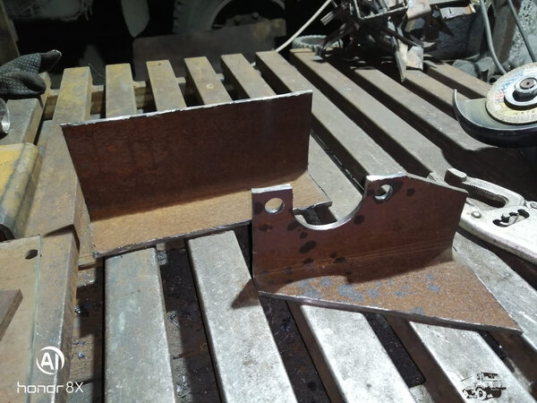

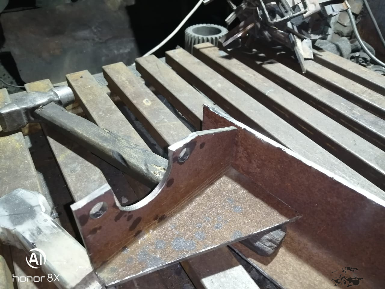

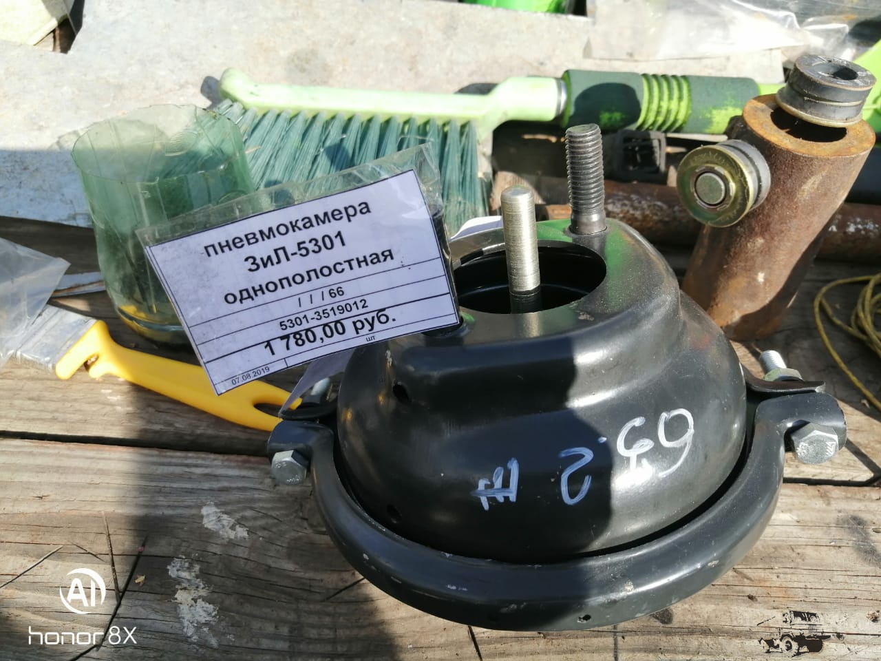

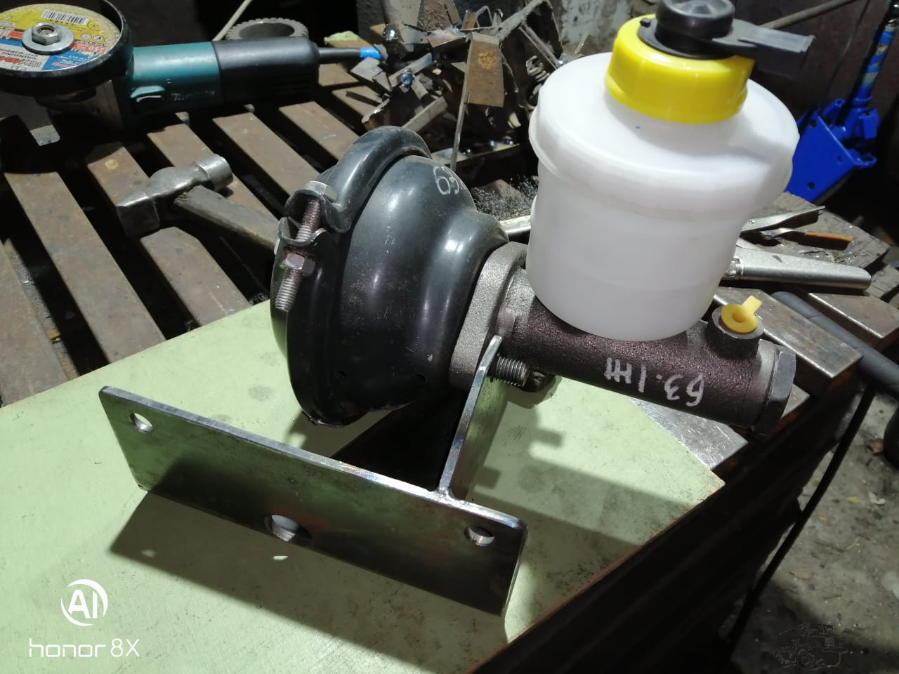

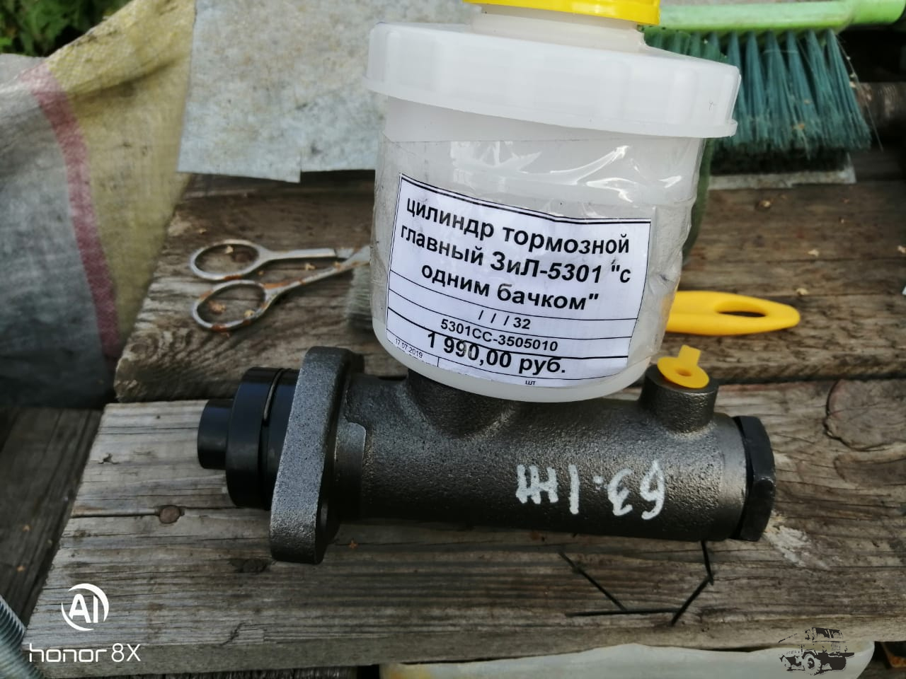

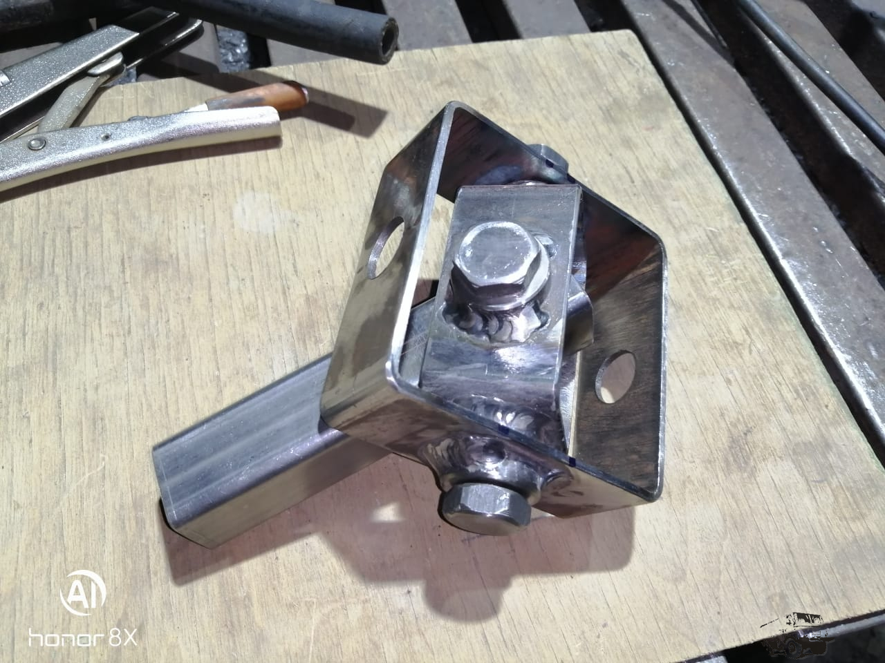

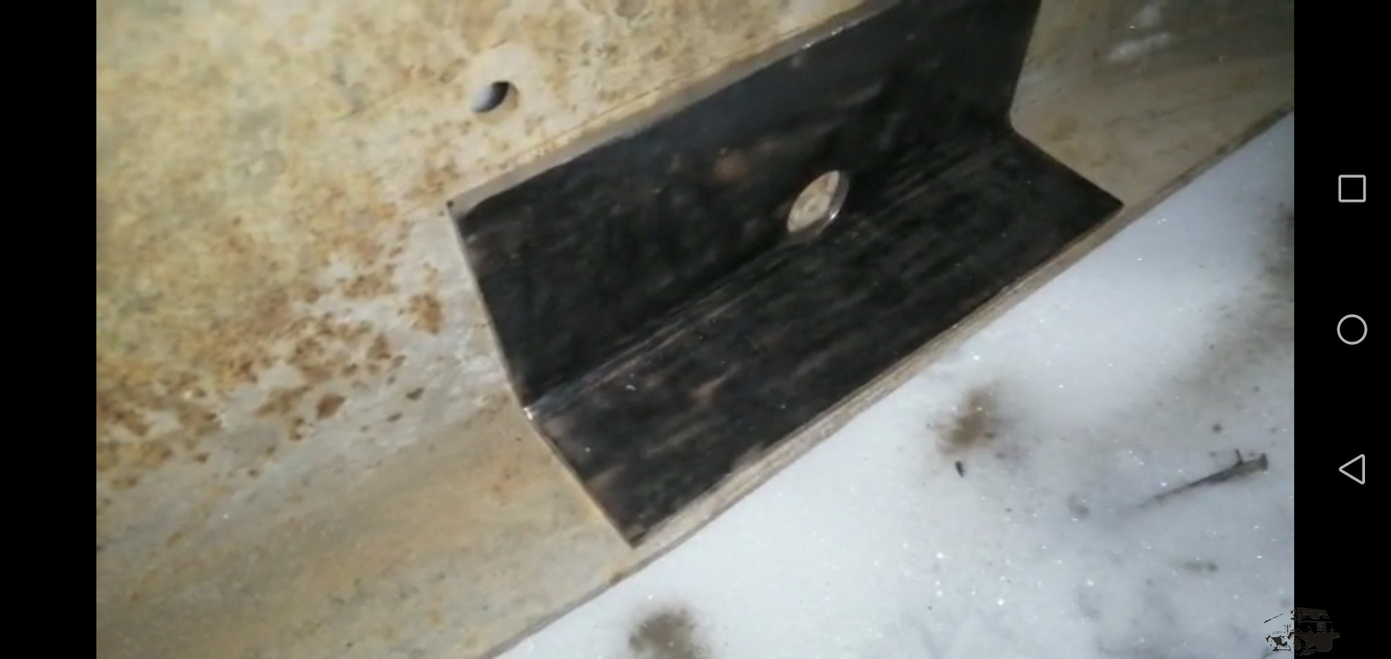

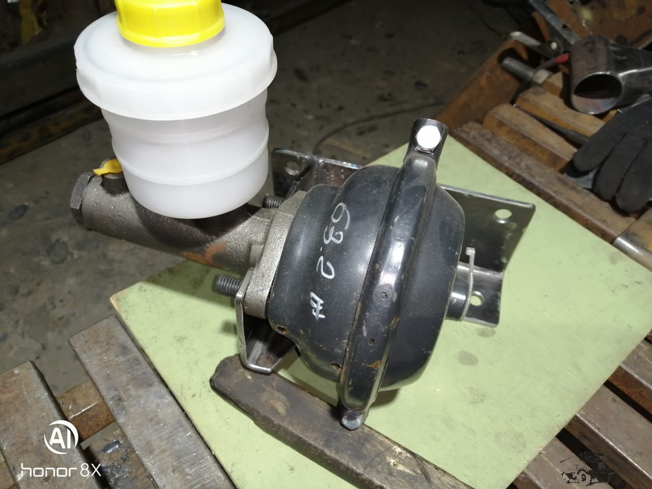

Продолжается моя внезапно-прозрённая "любофф" к воздушным системам в автомобильке, и чем больше где-то воздух чего-то делает тем лучше :shock: :idea: Вообем у всех свои мысли по поводу своей любимой игрушки 8) :lol:

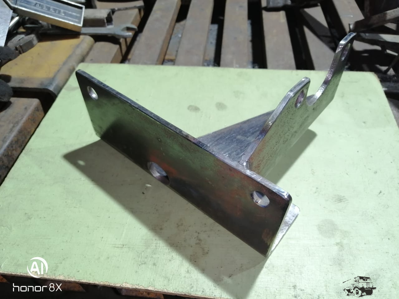

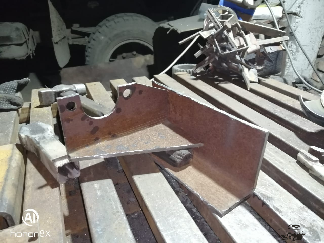

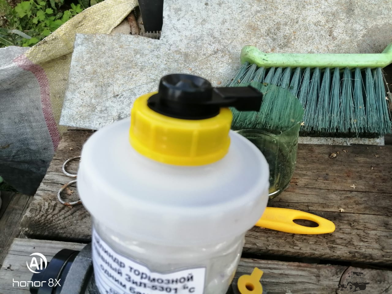

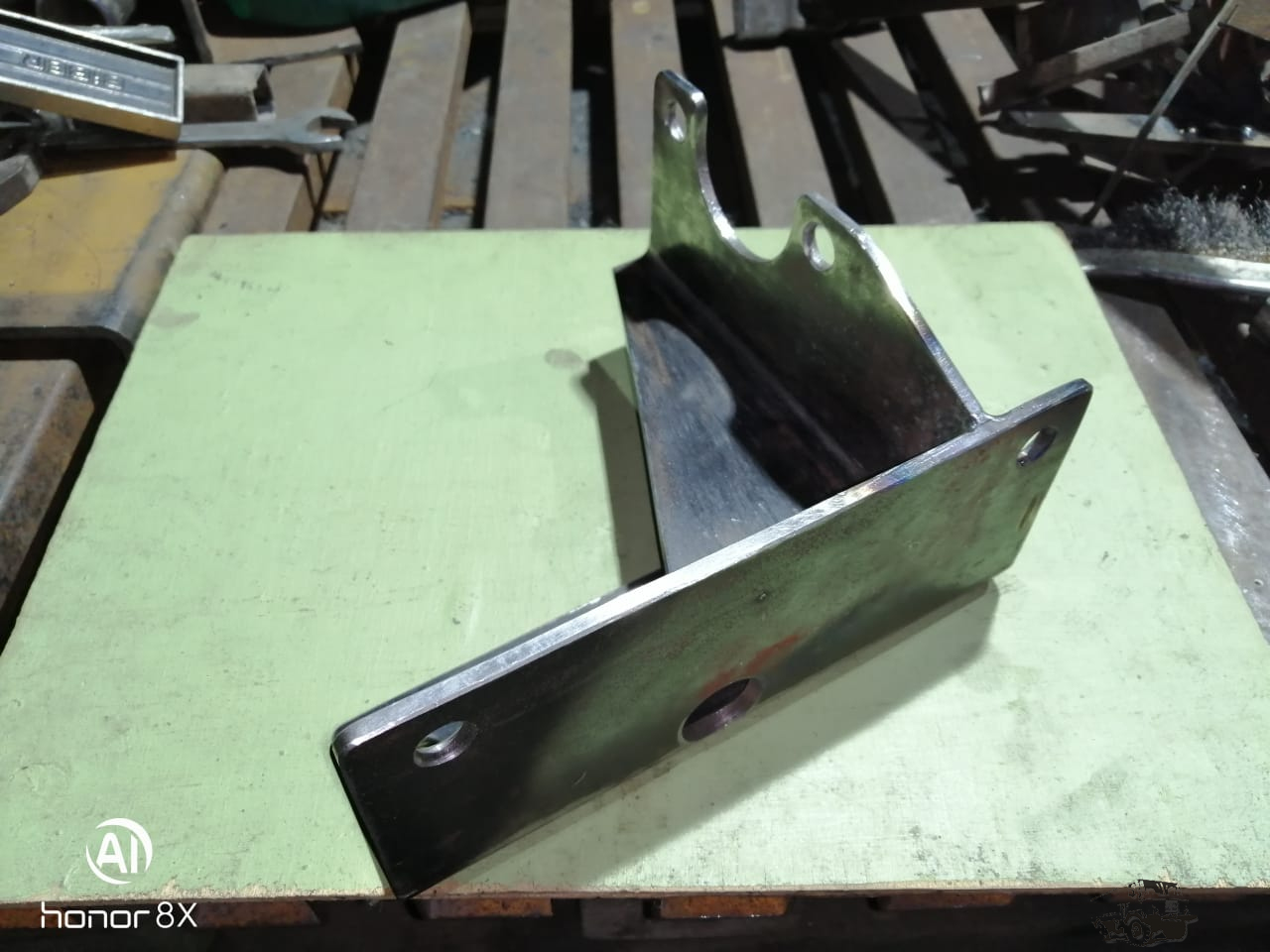

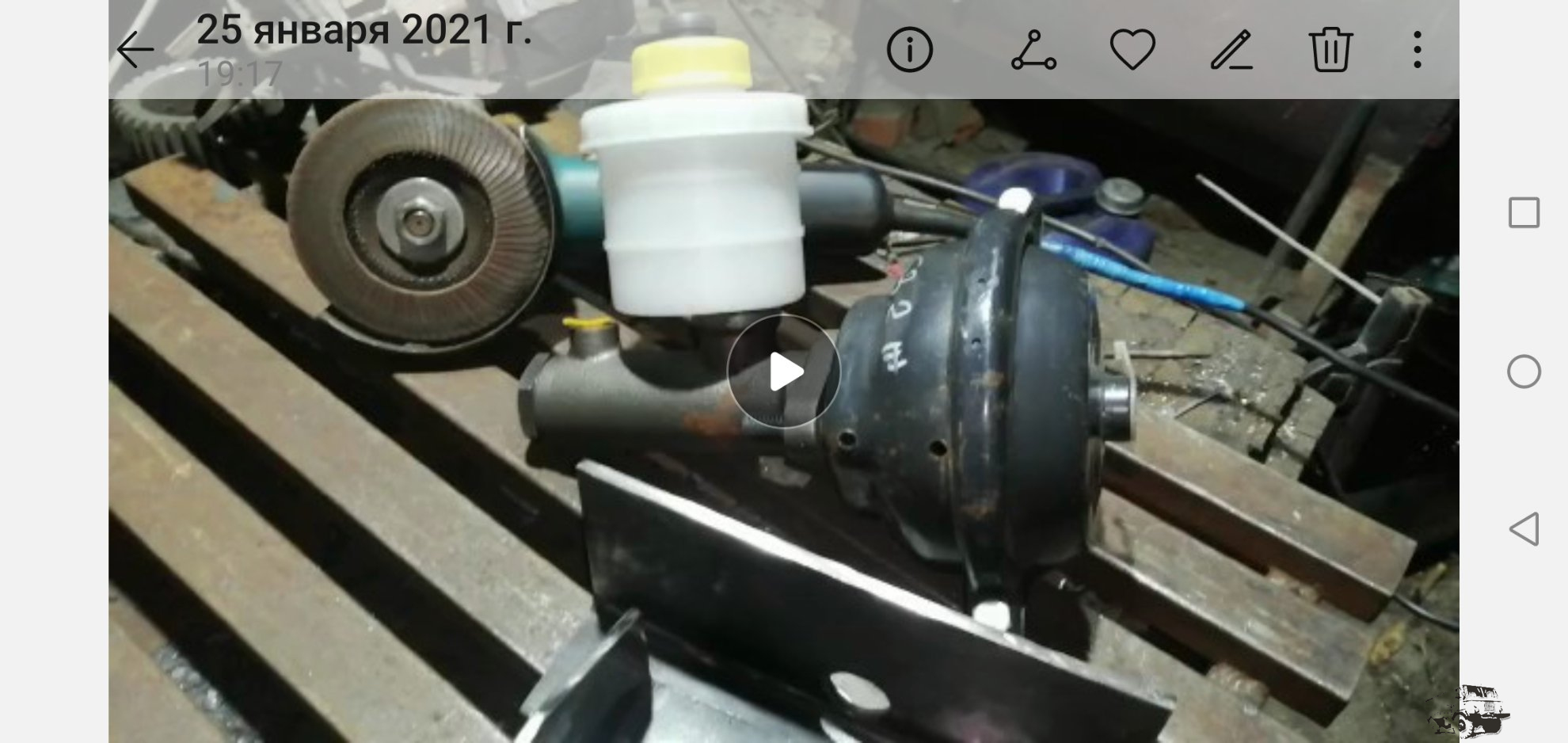

Начали всем "кружком шаловливых ручек" мастырить колхозные кронштейны для пневмогидравлических тормозных целиндров. Первые намётки . В дальнейшем конструктор если чего может изменится :shock: :idea: Идея такова, что если вообще поставлю пневму то если не понравится опять поменяю на штатную для этого штатную систему уберать не буду- просто заглушу. Делается таким образом,что бы всё перекручивалось в штатные места в новом конструкторе :shock: :idea:
"Баклуша" пневмокамера с целиндром диаметром поменьше штаного вакуумника, поэтому расположим её поближе к швеллеру рамы..
Последний раз редактировалось Vivanov76-SPB 27 янв 2021, 21:28, всего редактировалось 1 раз.
Сообщения: 4412

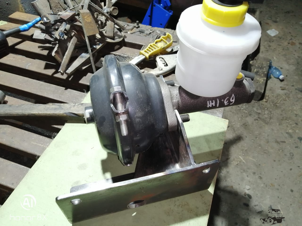

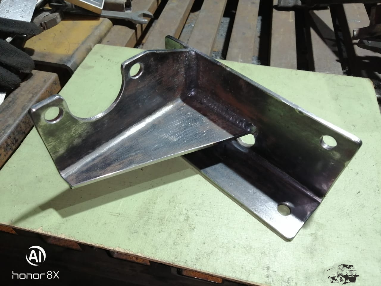

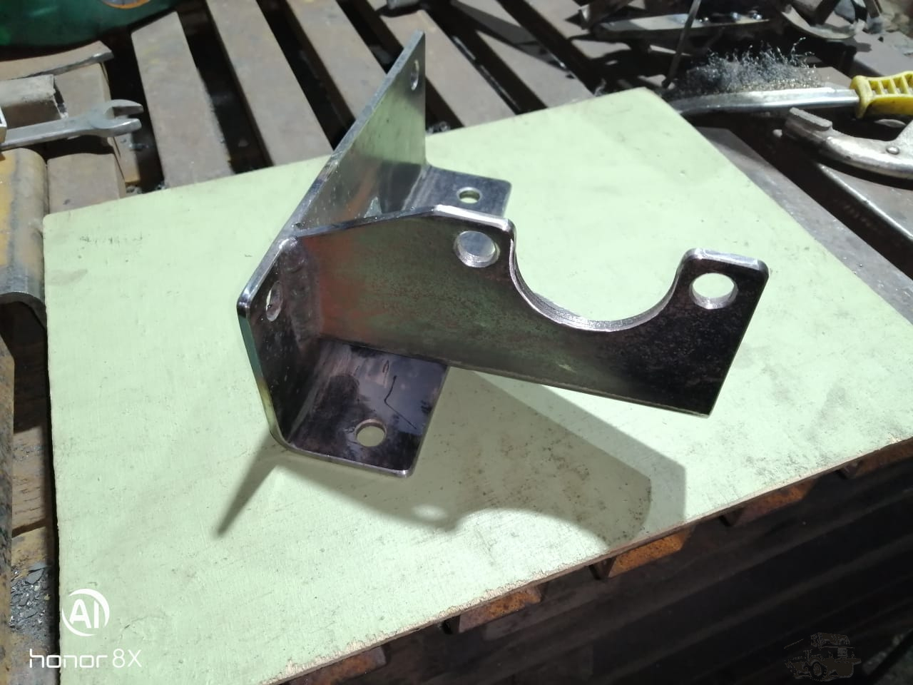

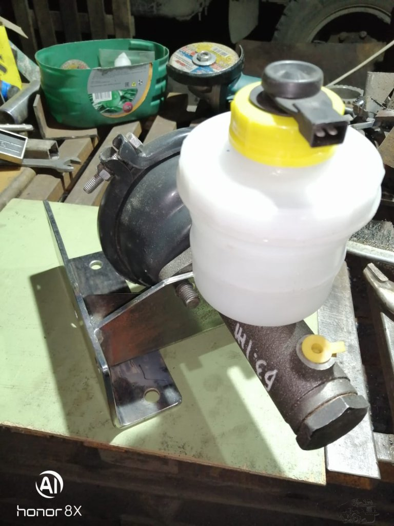

Получилось проварить, зачистить.. и прикинуть примерный вид всборе.. :shock: :idea:
Сообщения: 3923
Благодарил (а): 38 раз
Поблагодарили: 218 раз

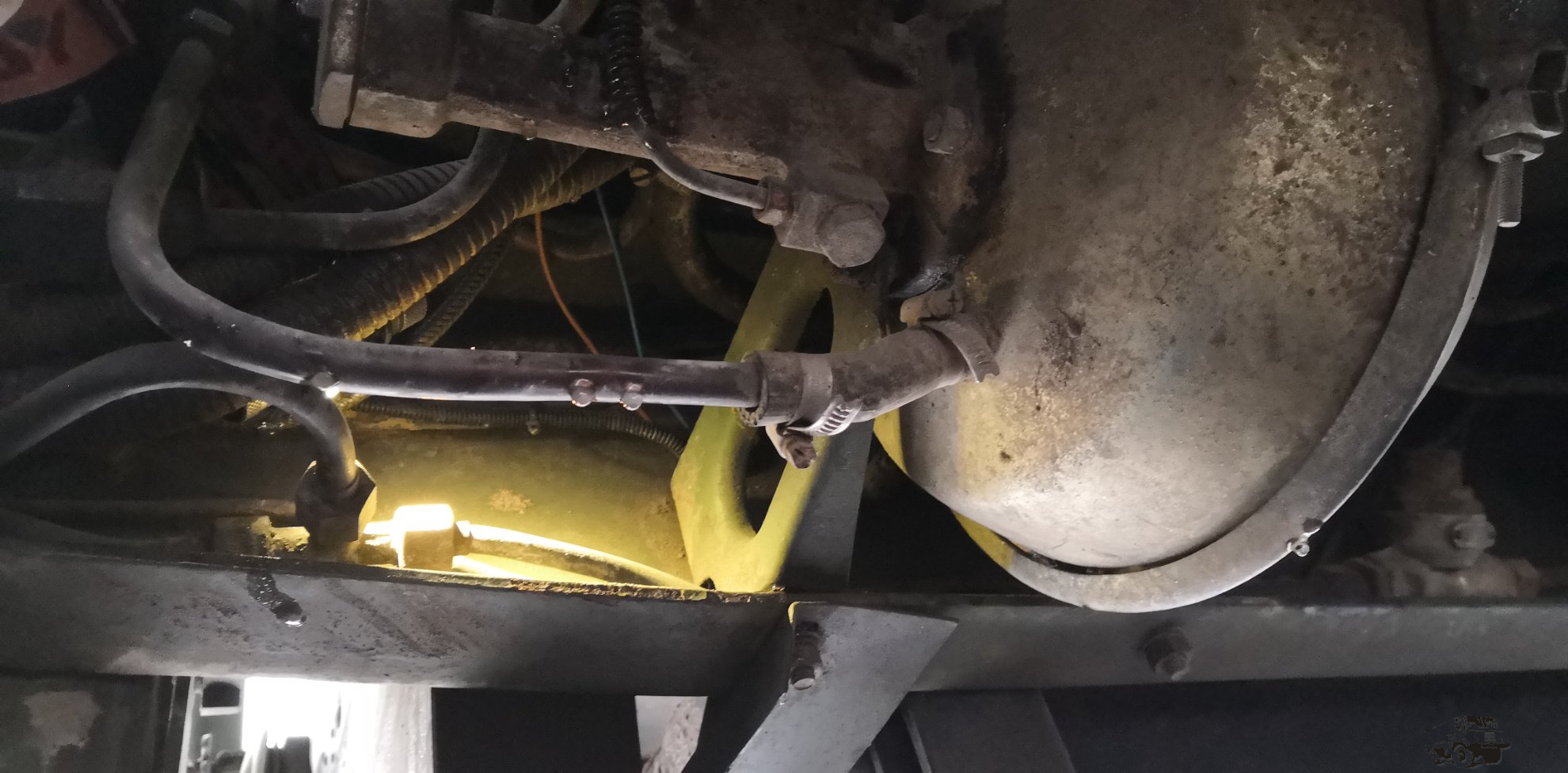

А от чего ВУТ ?
Сообщения: 4684
Поблагодарили: 204 раза
Похоже с бычка ,раздельный образец.
Сообщения: 4412
RAT писал(а):[post]413083[/post] А от чего ВУТ ?
Да от "Бычка". :shock: :idea:
Последний раз редактировалось Vivanov76-SPB 30 янв 2021, 05:03, всего редактировалось 3 раза.
Сообщения: 4412
Да парни от бычка.. Сразу оговорюсь в Бычке тормозную системы ругают из-за супортов неровно хватающих при торможении . У меня из позаимствованной системы ни чего такого не взято,но только то, что работает безупречно .. Ну я на это надеюсь 8) :lol:
Можно было бы поставить один скажем от Урала,но он слишком большой ,а контура 2. Поэтому прикинули "Баклуши" поменьше , но на каждый контур от подобной по весу машины. И мне всё хочется аварийный датчик иметь на уровень тормозной жидкости..
Последний раз редактировалось Vivanov76-SPB 27 янв 2021, 19:36, всего редактировалось 1 раз.
Сообщения: 4684
На бычке суппорта работают так же,как любые другие суппорта.Проблема там в маленькой колодке,хватает на 15-18 тысяч.
Сообщения: 4412
kolinz писал(а):[post]413087[/post] Проблема там в маленькой колодке,хватает на 15-18 тысяч.
В точку.
Сообщения: 3923
А там система как воздух от педали давит или как у нас жидкость а усилие пневмо а не вакуумом?
Сообщения: 4684
Система пневмогидравлика. Педаль тормоза работает в связке с пневмокраном.
Последний раз редактировалось Vivanov76-SPB 06 фев 2021, 02:26, всего редактировалось 1 раз.
Сообщения: 4412
Да
