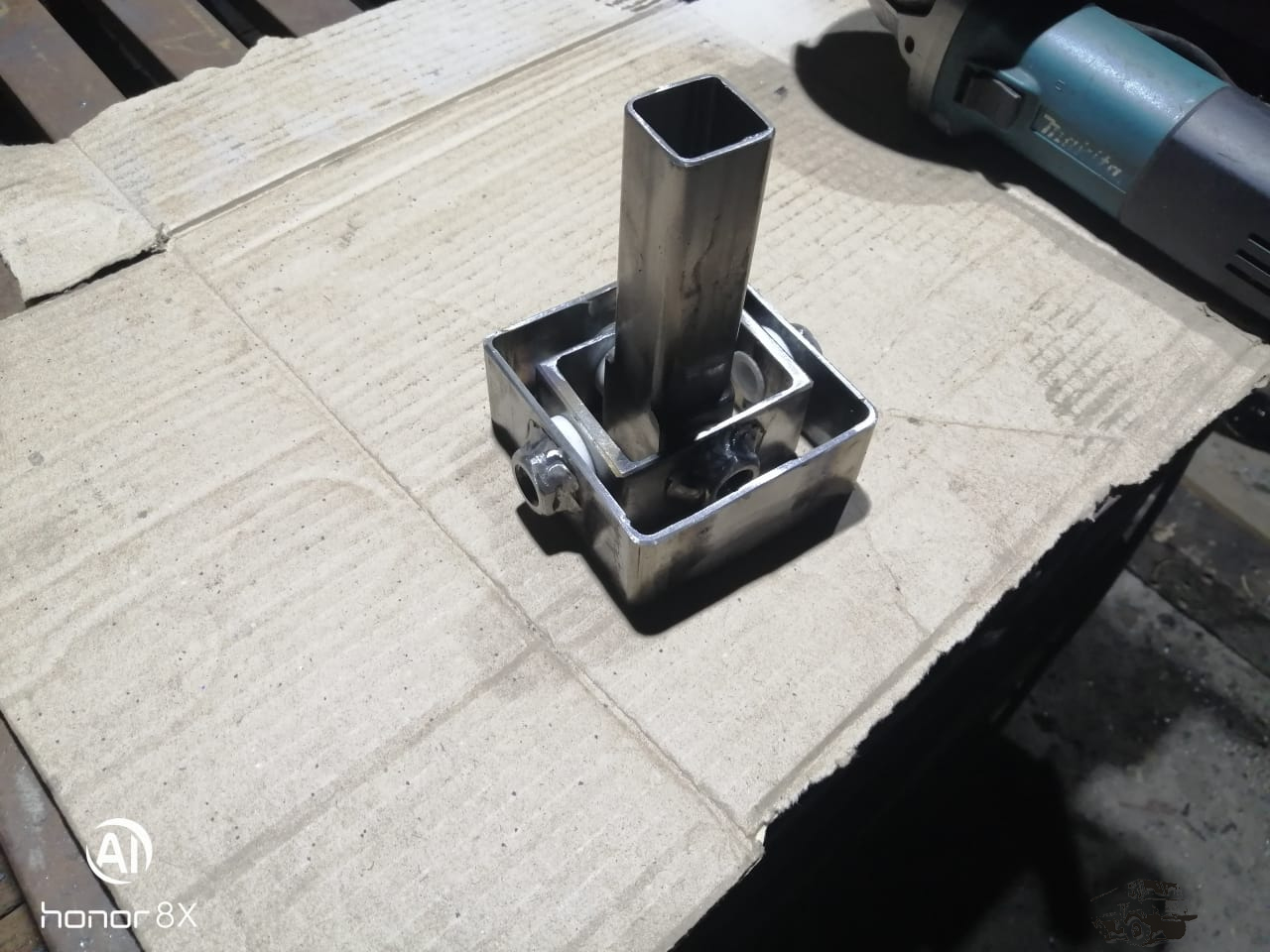

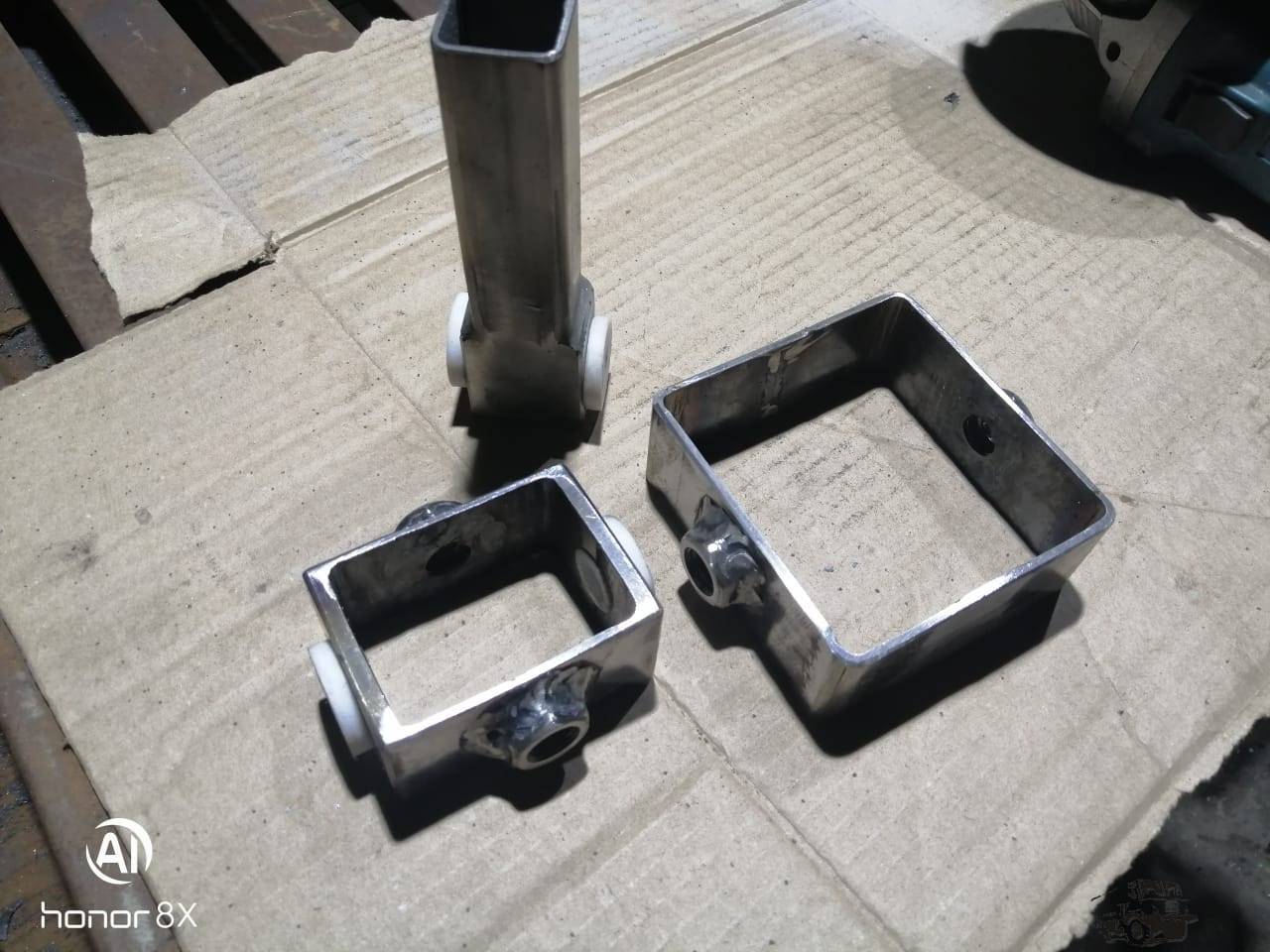

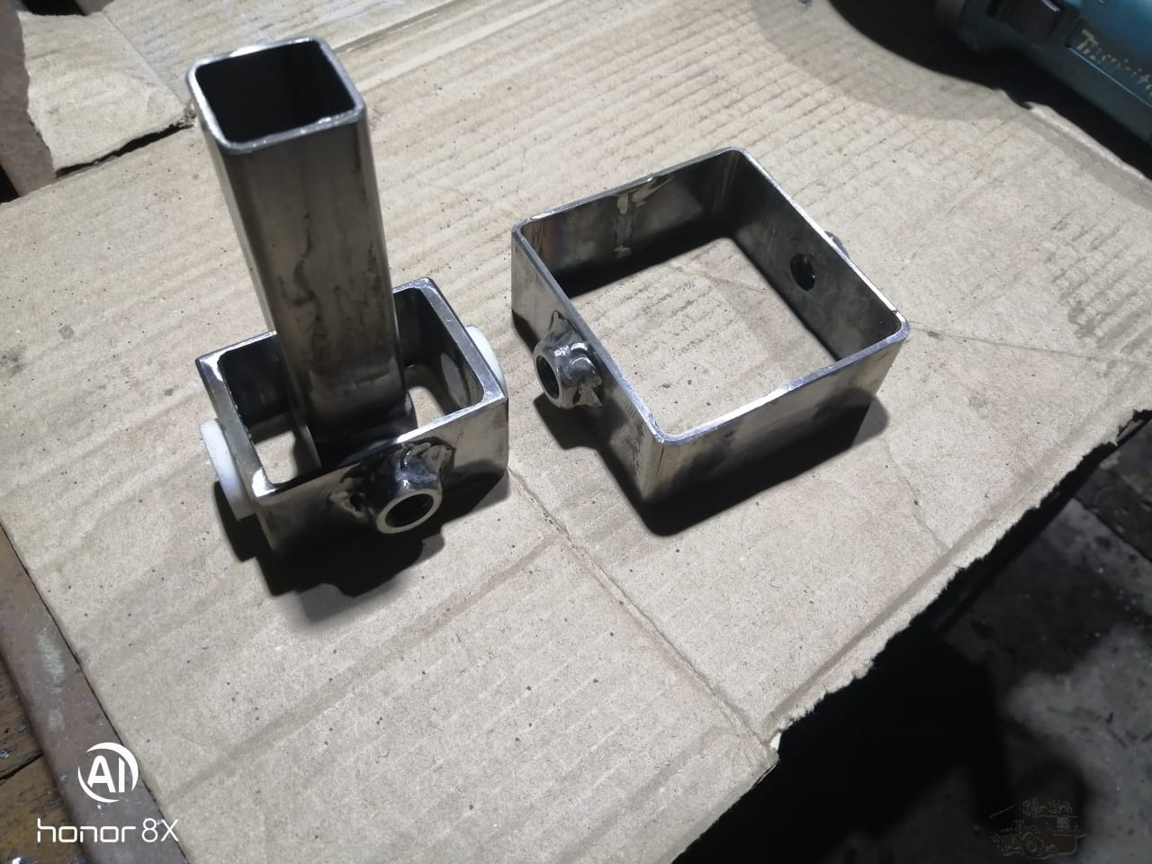

Сборка "Супер-пупер Турбо триноги" по чуть продолжается :shock: :idea: Не терпится на ней мяска поджарить душевно 8) :lol:

Кардан готовый взять ? Было бы быстрее )

rencom писал(а):[post]411637[/post] Кардан готовый взять ? Было бы быстрее )
Так то да, но тогда теряется главная фишка регуляровка по высоте..
:shock: :idea:

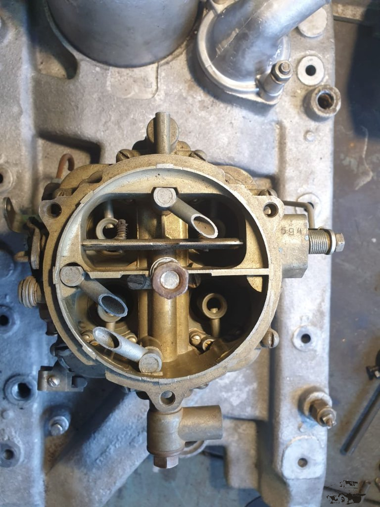

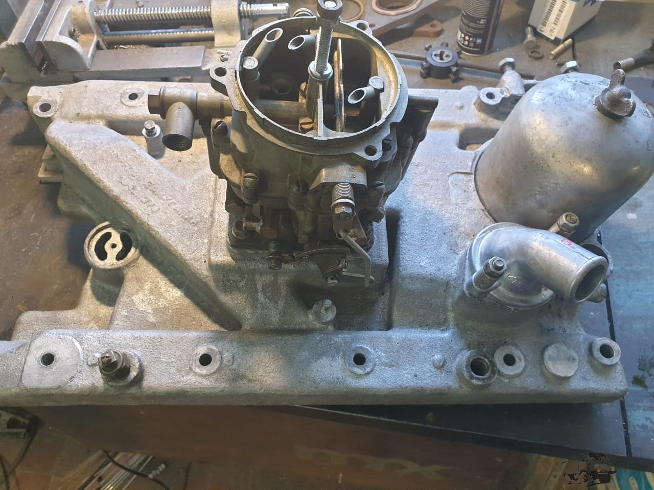

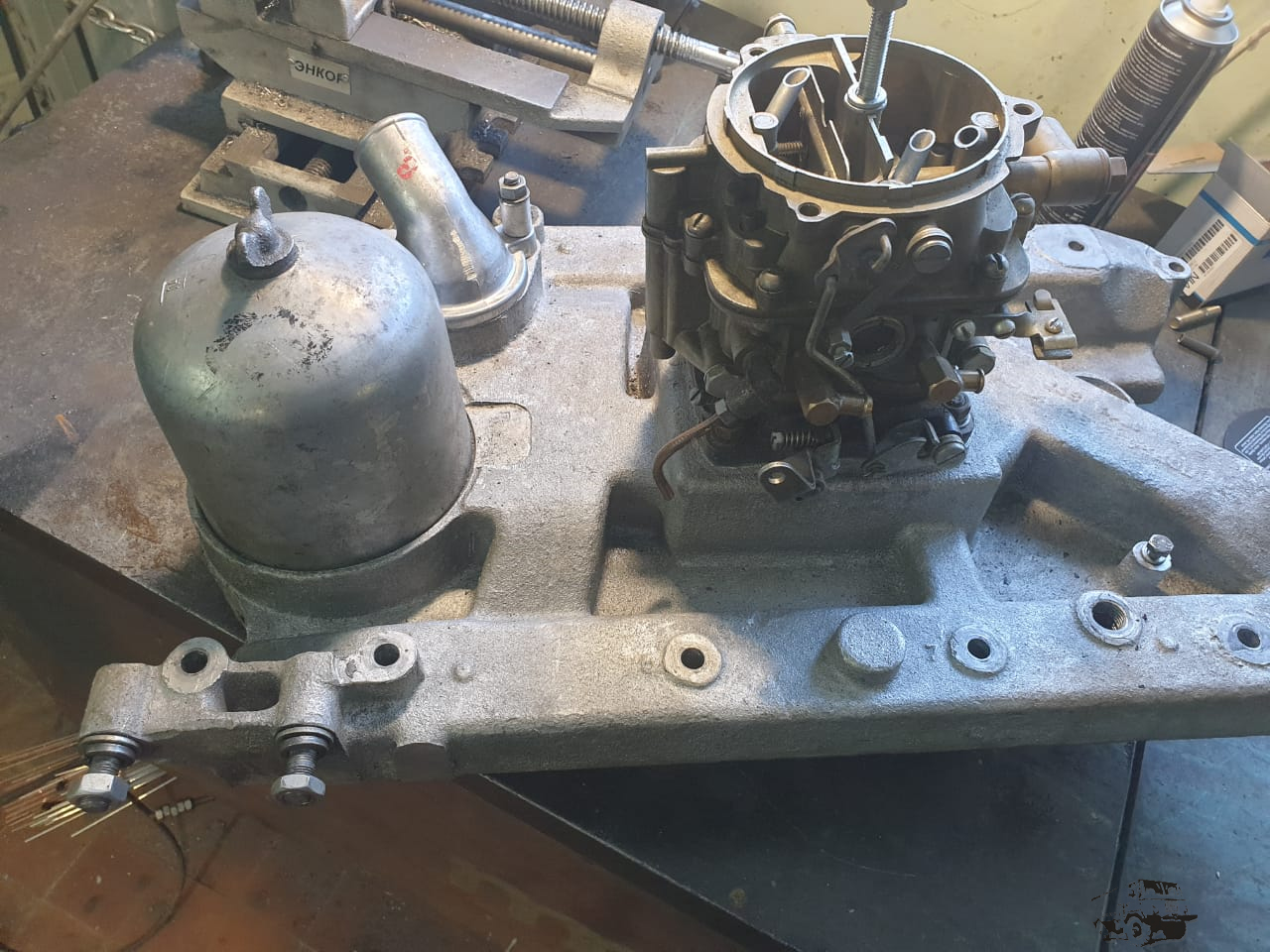

Ну вот последний штрих для своего бывшего ЗМЗ-41 достал из надёжного источника. Нашему, Алексею, из славного Благовещенска. Надеюсь ему опять подвезло с такой "кайфухой". Ранее себе год наверно искал такой скажем так "обвес" на мотор и найти не мог. Ежели Чайковский карбюратор в складском виде ещё можно найти на дощечке с формулярчиками на верёвочках и уже не за дёшего- то паук ранее на Авито бывало лежащий по гуманной цене - сейчас днем с огнем не найти и даже так себе с состоянием улетают как пирожки за дорого.
Теперь для этого мотора даже при наличие денег и желания более по большому счёту ни чего и не поставишь 8) :lol: Что радует .. Катайся , Лёха, на здоровье и летай как Чайка ! Этот карб тебе в этом поспособствует 8)
Как всегда спасибо, Роме, за правильные запчасти :shock: :idea:

Alex_Sheremet писал(а):[post]412770[/post] Эмоции зашкаливают

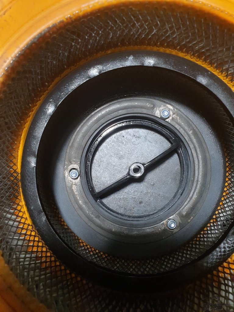

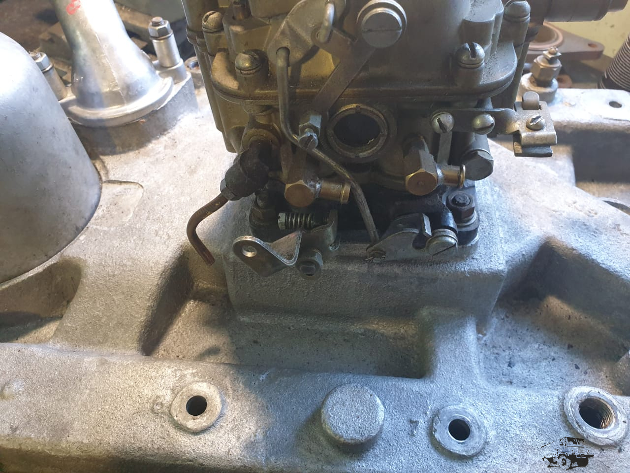

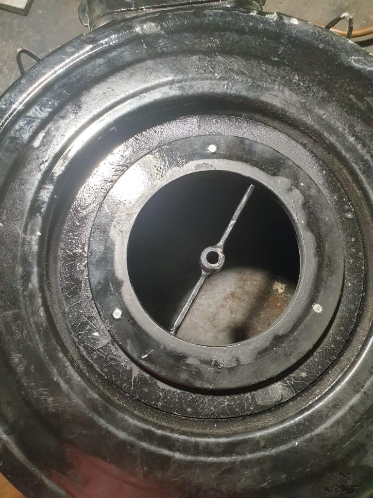

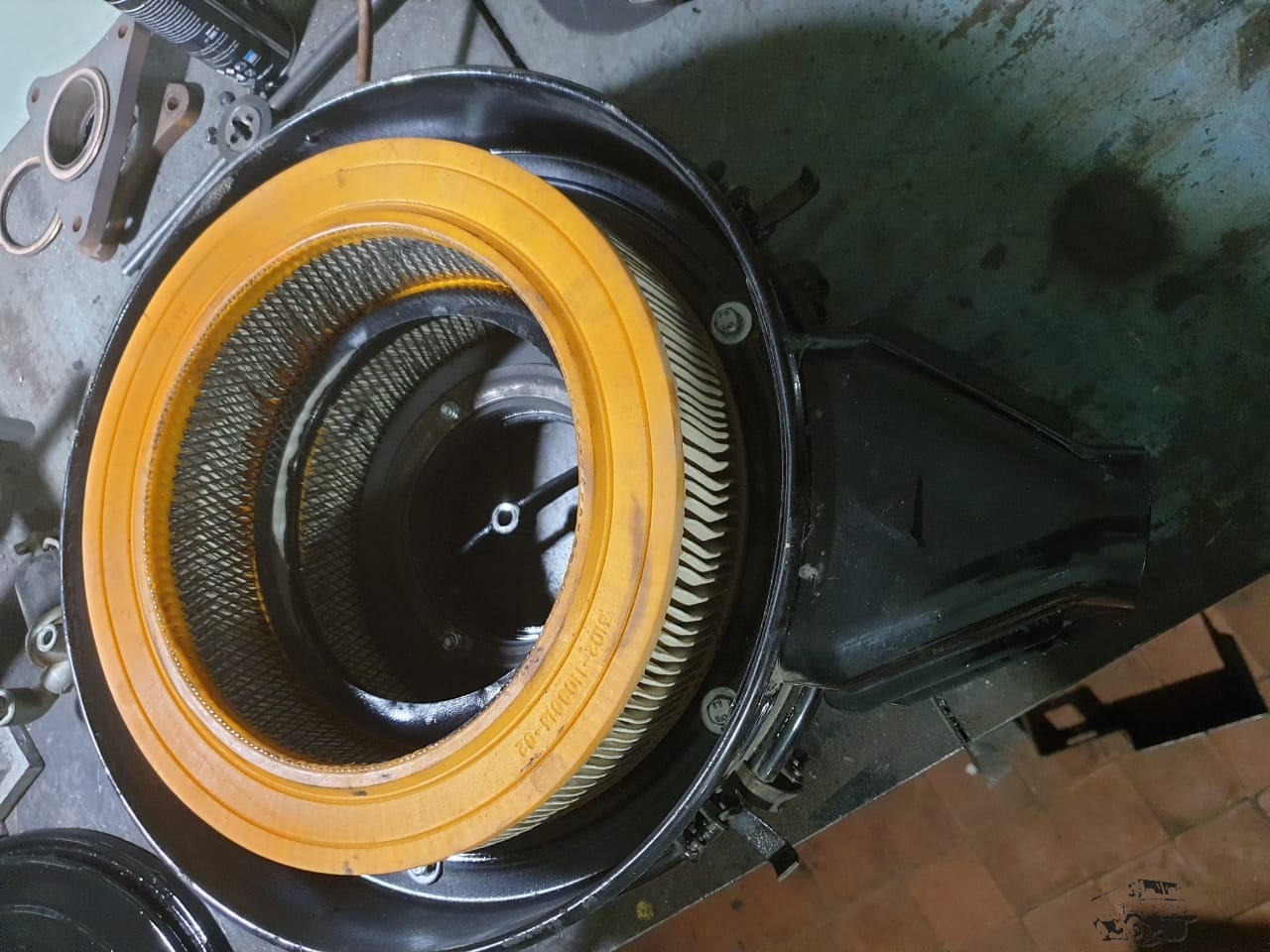

Для поддержания твоего эмоционального фона- вот тебе ещё двойная кастрюля "турбо" на карб с соответствующим прохождением воздушной массы на 4-е сопла так сказать 8) :lol: Классная штука.. Лучше и не придумать.. :shock: :idea: 8)

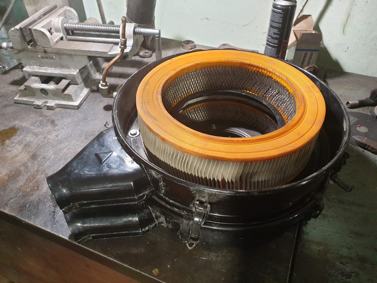

При установки двойной кастрюли пришлось выравнивать крышку моторного отсека в кабине.Кастрюля упиралась и кабина не закрывалась.

Чайковский карб меньше по высоте сантима на 2-3 примерно, чем родные газоновские. Может и станет. Если нет, можно в нижнем корпусе фильтра дно сделать вогнутым, чтобы фильтр на карб налезал :D

9037248076 писал(а):[post]412794[/post] Кастрюля упиралась и кабина не закрывалась
Привет , Сергей ! Вот я и подумал на эту тему :shock: :idea: Данная конструкция от ПАЗа где верхняя крышка наверно повыше.. Ну будем думать..

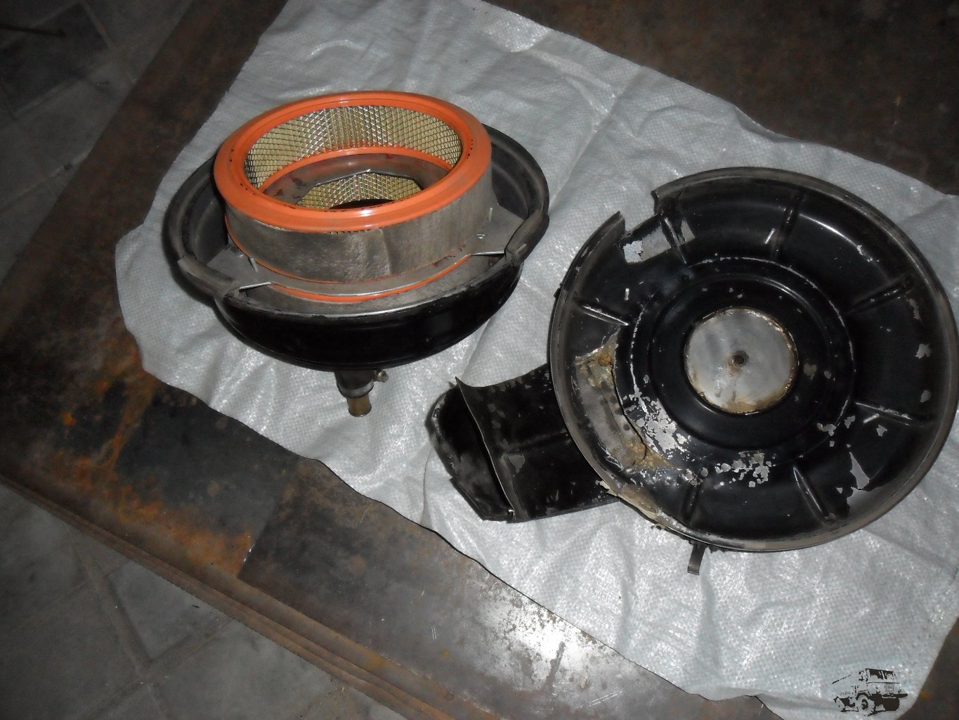

В штатную масляную кастрюлю поставить два жигулевских фильтра.
Сообщения: 4412
tuk писал(а):[post]412800[/post] В штатную масляную кастрюлю поставить два жигулевских фильтра.
Так то там как раз моя любимая масленая кастрюля. Интересная мысль.
Ты предпологаешь или пробовал так делать? Идея то хорошая..
Сообщения: 2899
Поблагодарили: 93 раза
Езжу уже так лет пятнадцать.

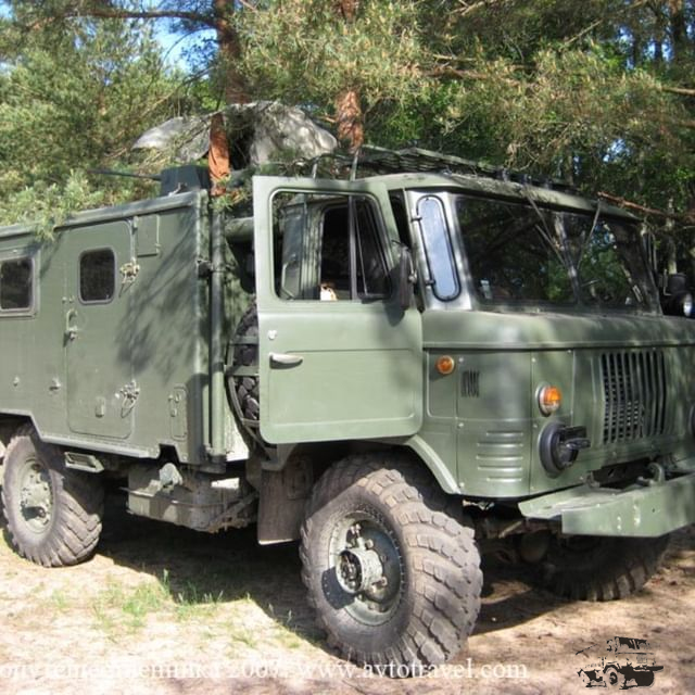

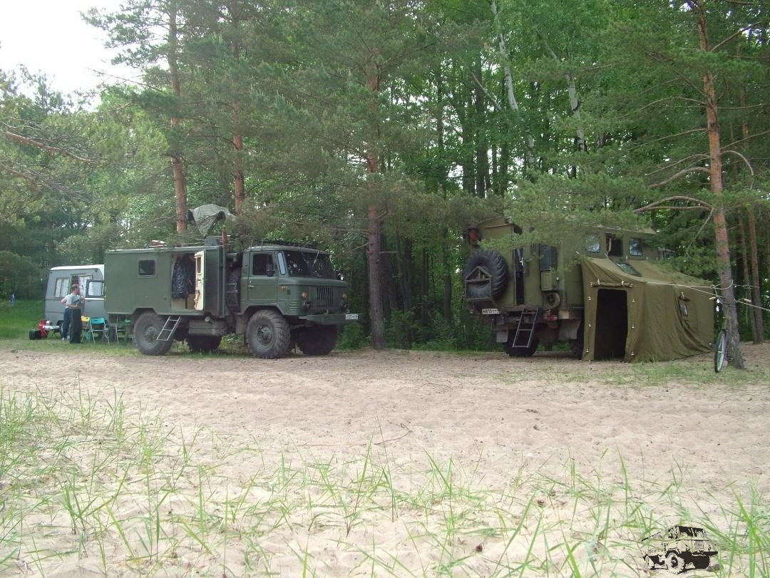

Сообщения: 4412

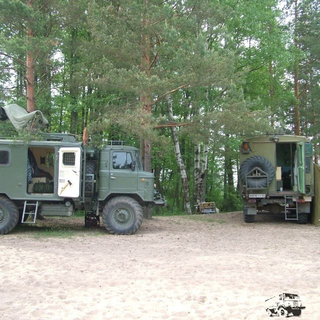

О как ! 8) :D Спасибо Илье Lisnik его фоткам от 2007 г. Где он с известными форумными Шишиговодами прошлых лет отдыхает в Карелии в компании прошлого владельца моей Шишиги Andrew Питерского Злодея.
Последний раз редактировалось Vivanov76-SPB 24 янв 2021, 00:23, всего редактировалось 9 раз.
andrey1920
Сообщения: 930
Откуда: Харьковская область
Сообщение andrey1920 »
Еще на родных мостах.
