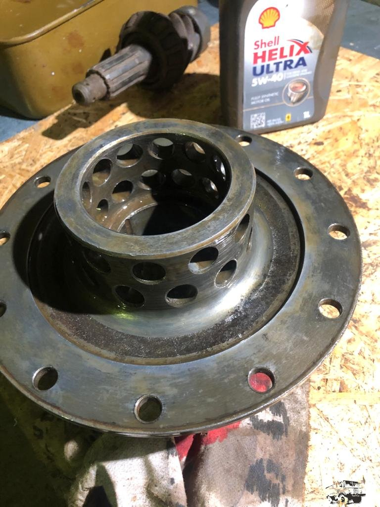

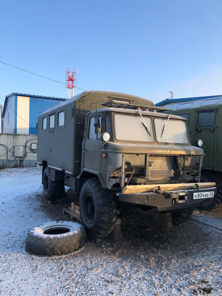

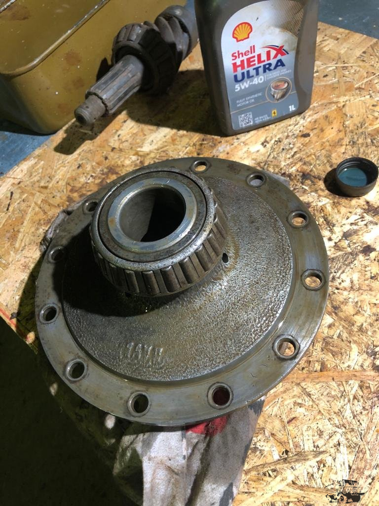

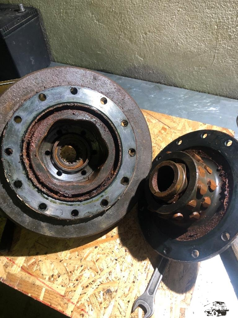

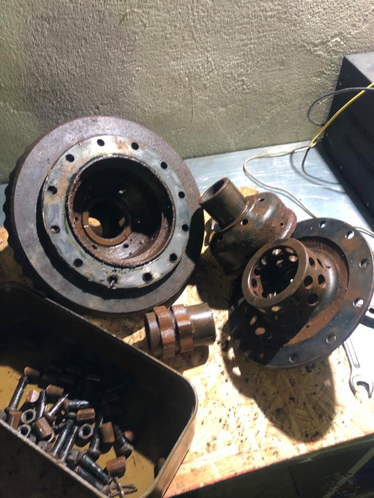

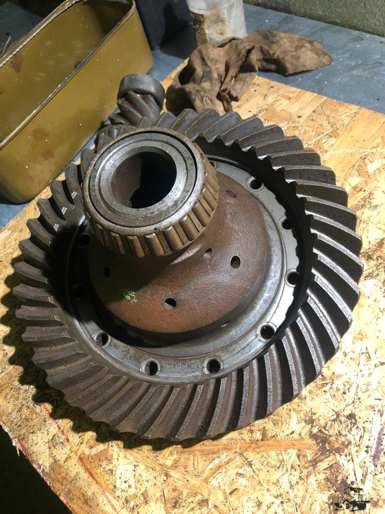

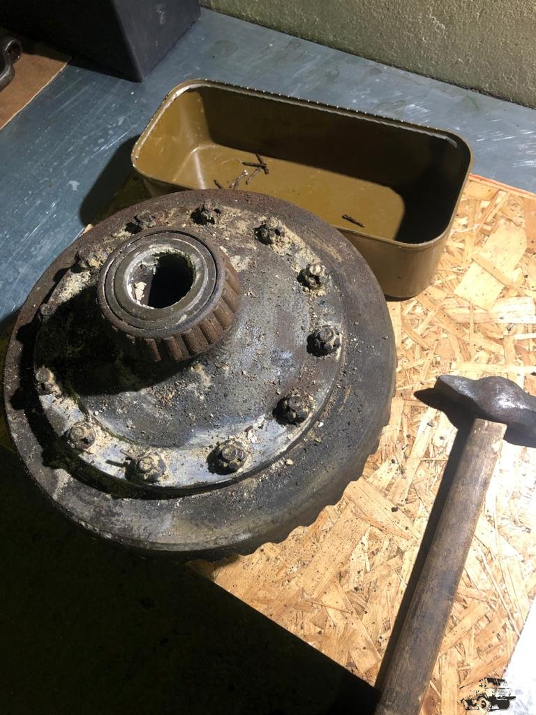

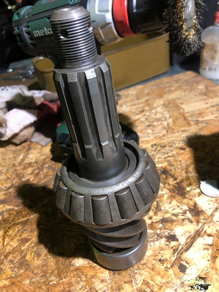

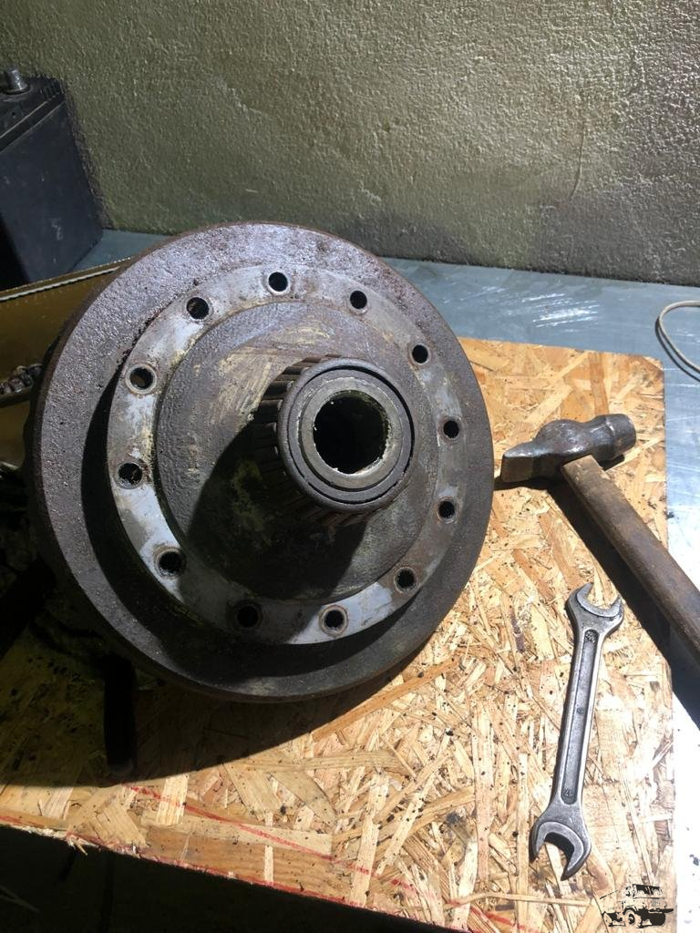

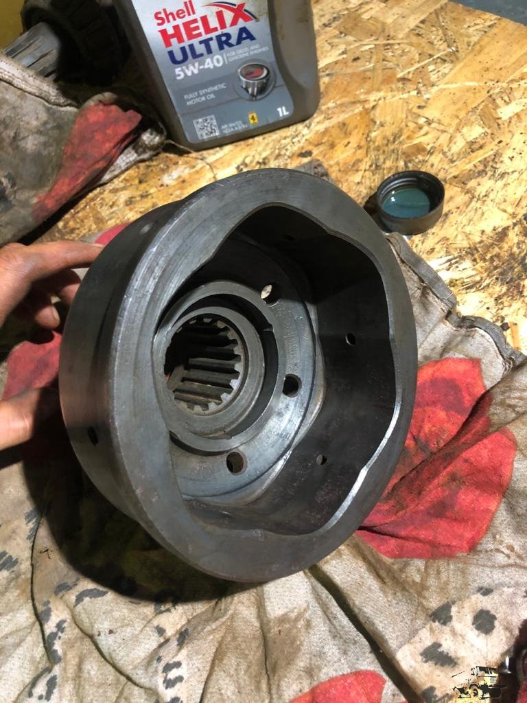

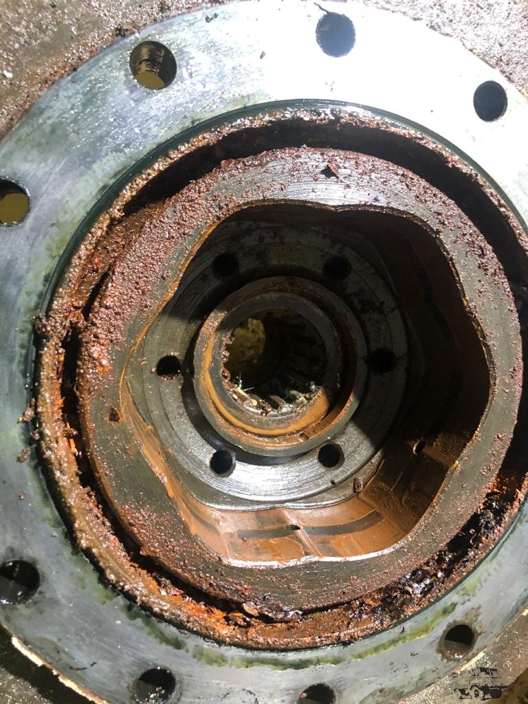

Пока зима и нашему Шишиговоду из Благовещенска делать нечего - занимается переборкой мостов БРДМ-2 недавно купленных с идеей поменять их или установить на Шишигу весной когда будет не так холодно и снежно :shock: :idea:
Посоветовал ему обязательно все перебрать и как видно не зря.. В итоге с химией ржавчина ушла, кипятком хорошо всё промылось. Сальники все под замену которые по состоянию были ни чего, а вот пружинки были совсем не годные.
Вроде как говорю ему все подшипники тоже под замену на какие нибудь хорошие современные бренды, но вроде как старые ещё с СССР тоже хороши вращаются без перекатов, заседаний.. Алексей, хочет их оставить.. Ну как вариант..

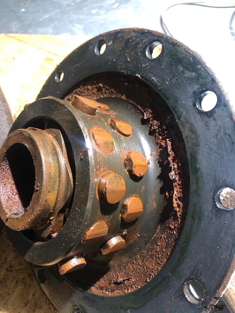

Отмылись чуть зелезячки :shock: :idea:

судя по фото к подшипникам пришла арктическая лиса под замену

Однозначно под замену!

виталян писал(а):[post]411460[/post] к подшипникам пришла арктическая лиса
8) :lol:
Сообщения: 4412
zheny.v писал(а):[post]411461[/post] Однозначно под замену!
Может какие нибудь новые фирмы SKF будут хороши :shock: :idea:

ну или тойо

Настоящий skf,сейчас найти трудно. Оооочень много подделки! Проще найти nsk,оригинальный! И дешевле будет!
Сообщения: 4412
[ref]виталян[/ref], [ref]zheny.v[/ref], да передам , Алексею.. Он уже согласен ,что конечно нужно всё делать правильно коли уже влезли.. Причём передний редуктор как с завода новый , тогда как задний хватанул водички .. :shock: :idea:

Vivanov76-SPB писал(а):[post]411457[/post] Пока зима и нашему Шишиговоду из Благовещенска делать нечего - занимается переборкой мостов БРДМ-2 недавно купленных с идеей поменять их или установить на Шишигу весной когда будет не так холодно и снежно
Они этот БРДМ из реки вытащили ? по регламенту перед каждыми ученьями как минимум проверка всех жидкостей это раз в полгода , тут масла просто не было так как масло всплывает и как минимум сам редуктор должен быть живым.
Сообщения: 2433
чем отмывал редуктор..

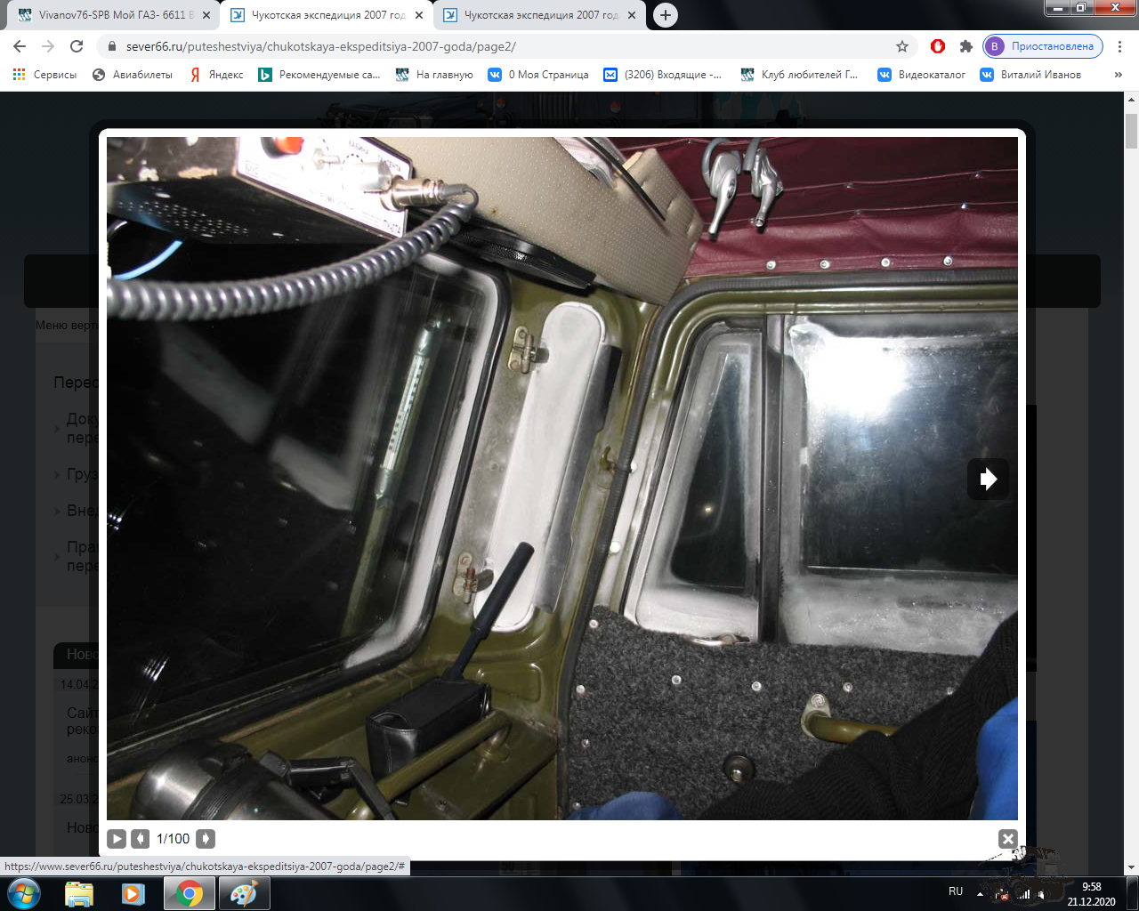

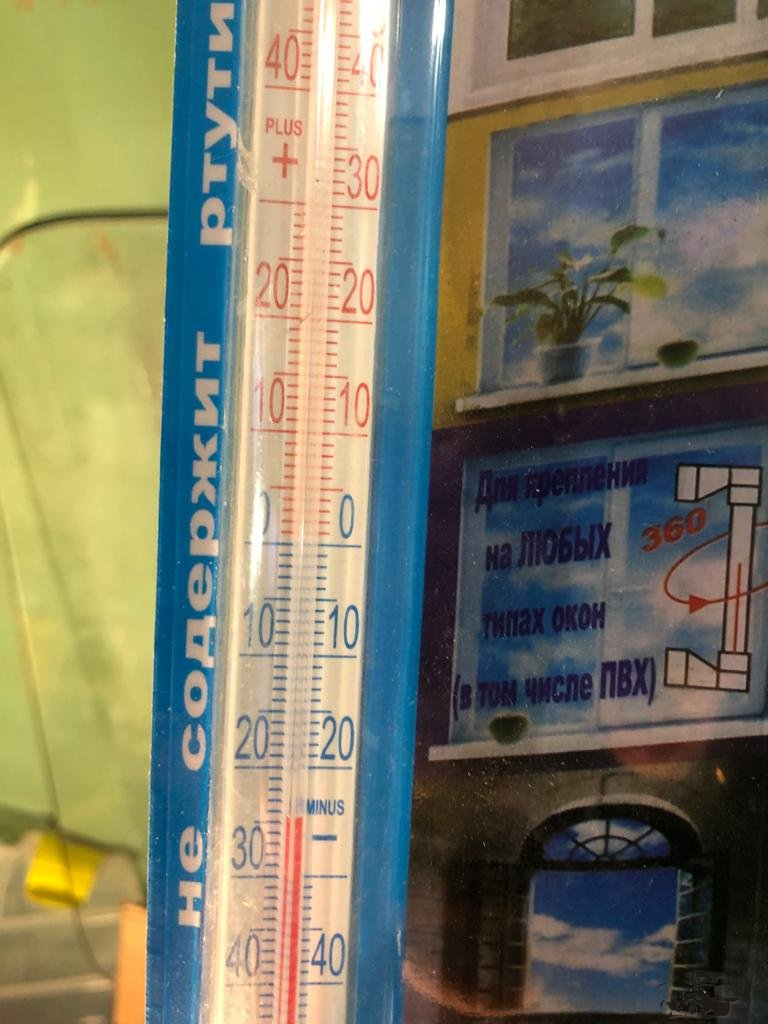

Кратко о морозе в Благовещенске :shock: :idea: Тем сильнее ощущается кайф от тёплого гаража 8) в котором можно комфортно крутить гайки.. Жаль Шишига целиком в него не помещается..

Пархат писал(а):[post]411477[/post] чем отмывал редуктор..
Б-52 для ржавчины и в доступе обычный кипяток , которым полегче промыть деталь..

На градуснике заботливо подписано минус и плюс . Вдруг перепутаешь )

rencom писал(а):[post]411480[/post] На градуснике заботливо подписано минус и плюс . Вдруг перепутаешь )
Ну .. Тут дело такое - народ то разный бывает 8) :lol:

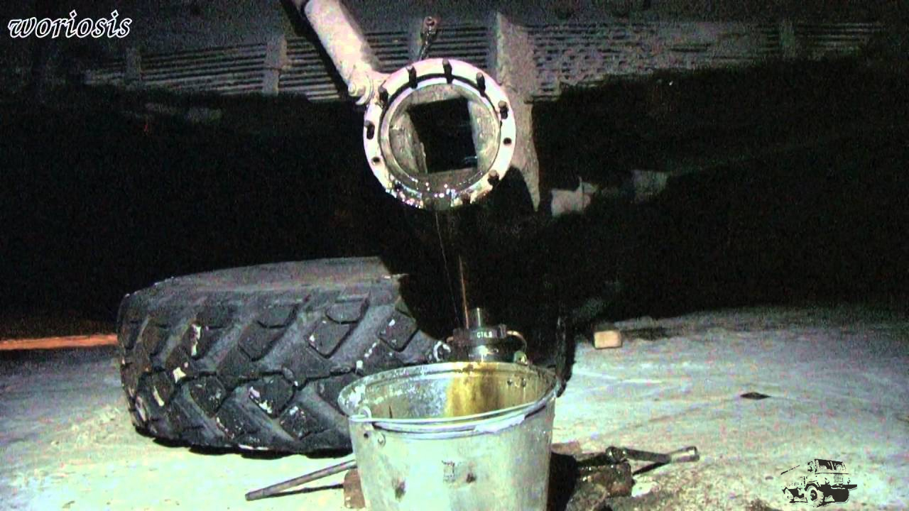

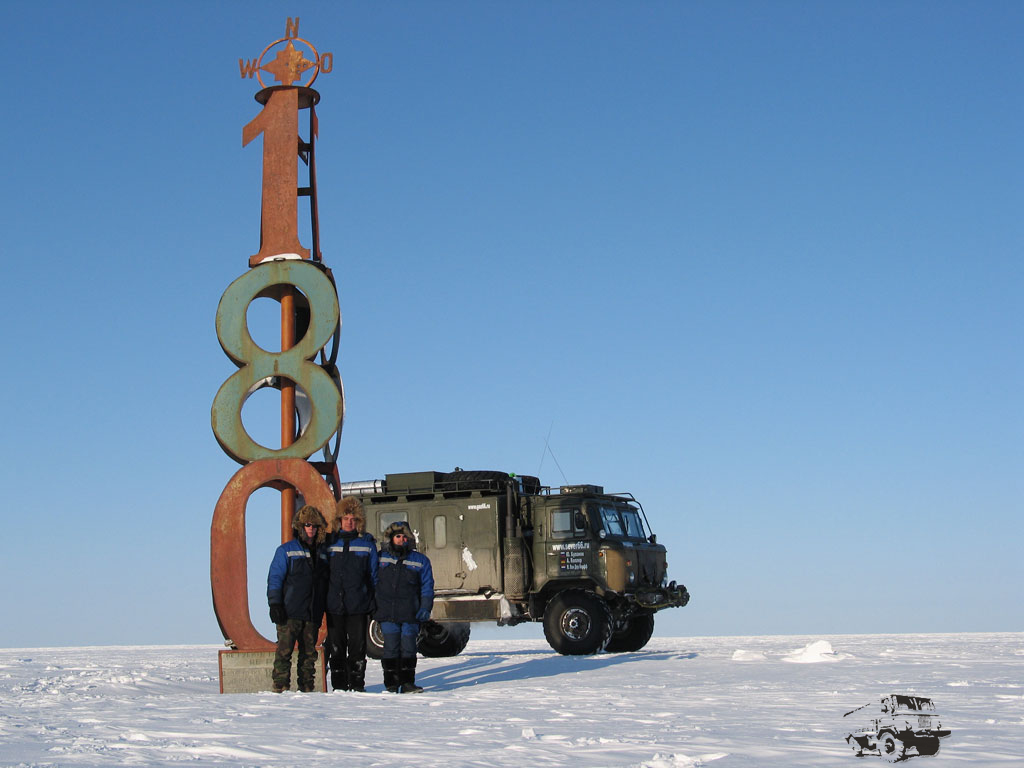

Кстати такой градусник висел за окном в шишиге Comandor в поездке к 180-му меридиану. И неплохо справлялся , показывая такой минус, что аж дух захватывает с одной стороны, а с другой испытываешь некую гордость за Шишигу которая в такой мороз обсалютно нормально себя чувствовала и без особых напрягов ехала себе . У Юры есть замечательное фото где у него в дороге выехала задняя полуось и он на обочине её меняет точнее разлетевшийся подшипник..
Я посмотрел бы на какую нибудь иномарку в таких условиях 8) :lol:

RAT писал(а):[post]411472[/post] Они этот БРДМ из реки вытащили ?
Ну об этом история умалчивает :lol:
RAT писал(а):[post]411472[/post] тут масла просто не было так как масло всплывает и как минимум сам редуктор должен быть живым.
я думаю,что это уже после распила Бардака было уличное хранение мостов на улице без масла и скорей всего под открытым небом ..небрежно и наплевательски. Поэтому одни мост хлебнул водички , а другой как ты и говоришь в идеале.. Хорошо хоть так то .. :shock: :idea:
Сообщения: 4684
Поблагодарили: 204 раза
Детали нельзя чистить преобразователем ржавчины,он уничтожает шлифованные поверхности.В частности подшипники по тому так плохо и выглядят.Мыть надо было соляркой или маслом со щеткой. Командор менял подшипник в районе Екатеринбурга,вроде не особо суровые места,чтоб считать это чем то экстраординарным,тем более при наличии кунга.Не понятно,как готовилась машина,что подшипник накрылся при пробеге 2500км.

подшипники такие (

Не правильный пример с полуосью привел -увели не в том направлении .. Продолжим про градусник на Шишиге .. 8) :lol:
