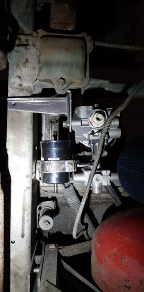

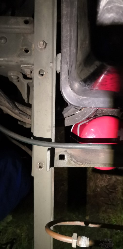

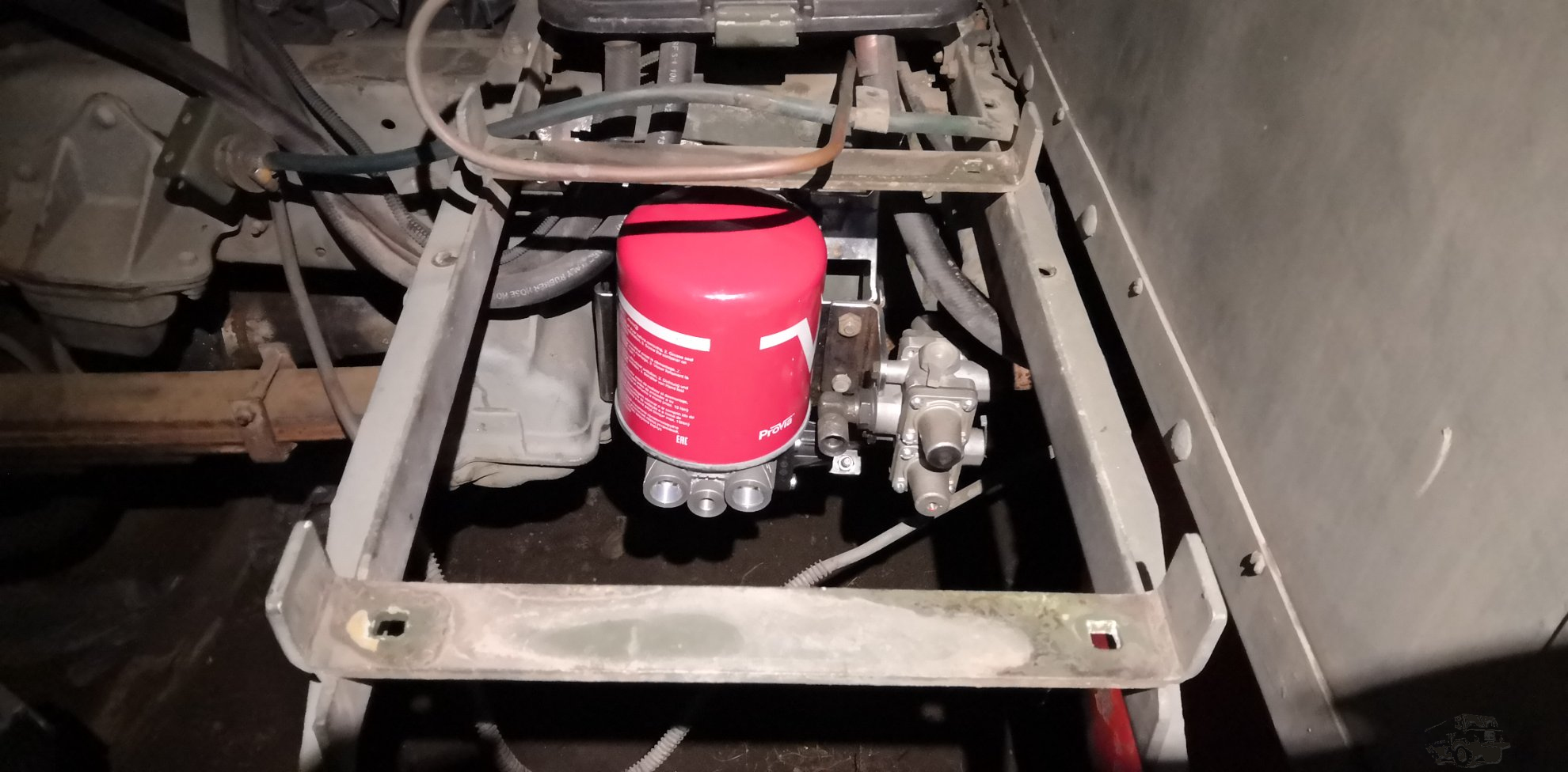

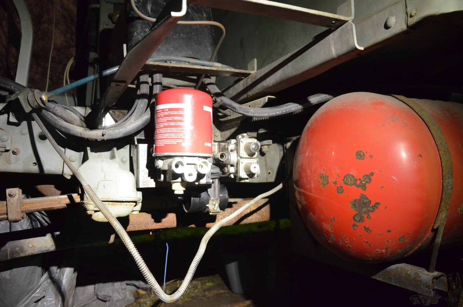

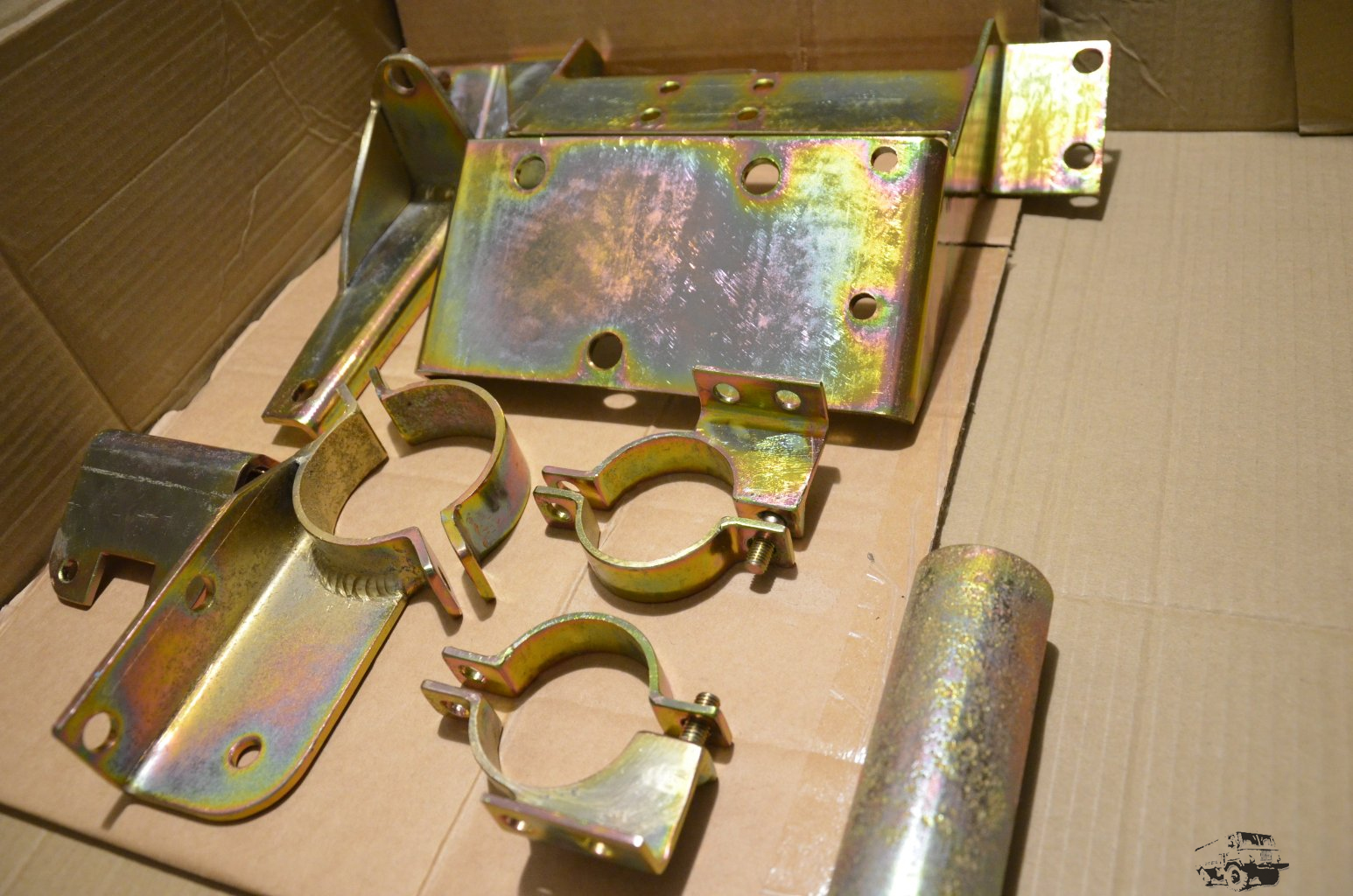

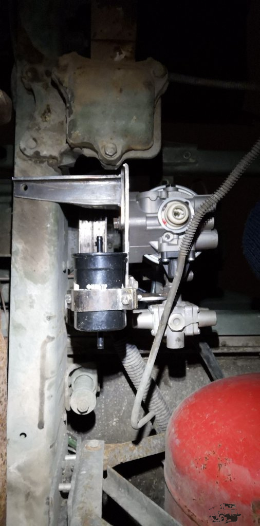

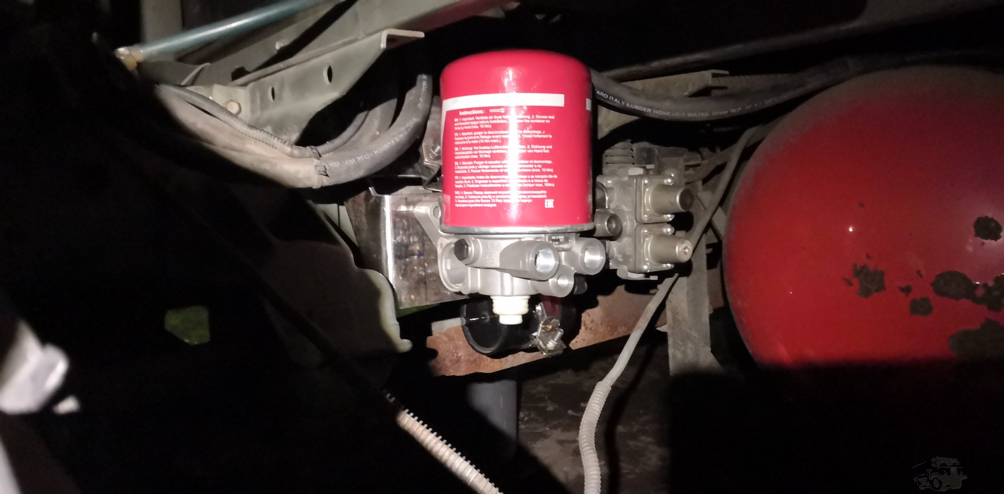

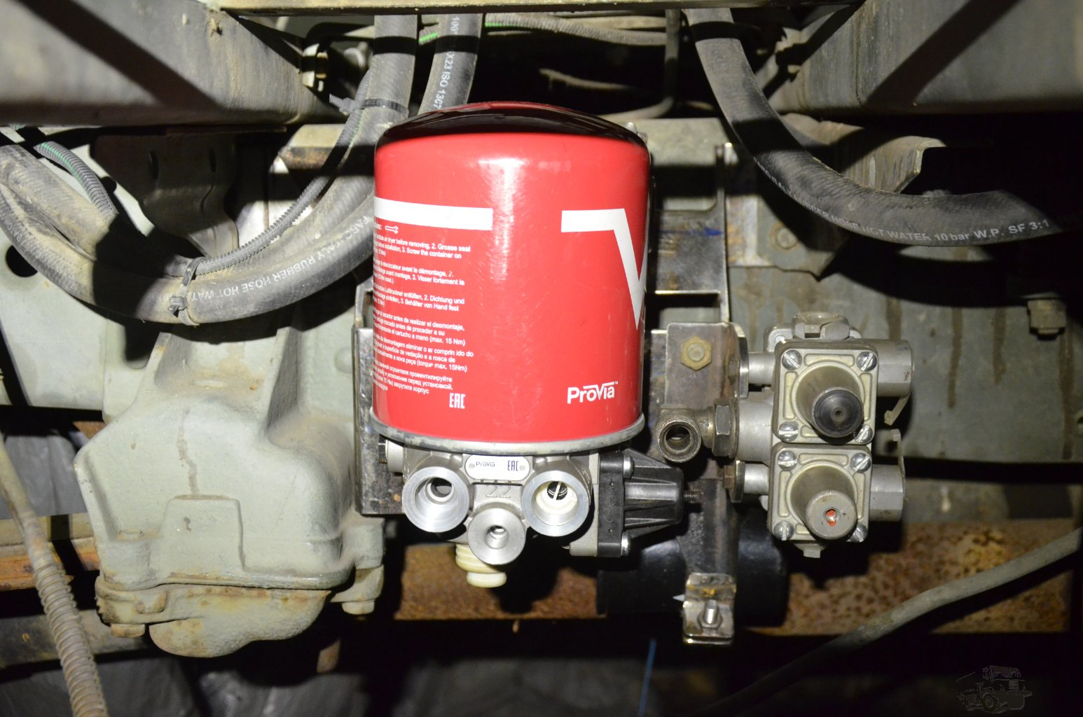

А в моём коммунистическом застое получилось перебиться первой посылочкой с кронштейном для Вабко , и наконец то смог уже примерить на своей раме. Могу сказать ,что заводской штапм точно одинаков до милиметров ,что радует .. Подошло как родное :shock: :idea:
Специально не стал красить .. Для начала как и прошлый хозяин Шишиги Andrew Питерский Злодей всё носил сначала на пескоструй затем в гальваническую ванну , а только потом в окрасочную камеру .. Я наверно тоже :shock: :idea:

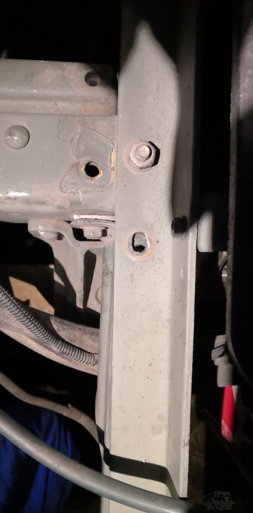

Ну понятно,что в некоторых кронштейнах из-за дополнения ещё одного кронштейна некоторые отверстия смещены .. Доработаю напильником и можно будет прикрутить .. :shock: :idea:

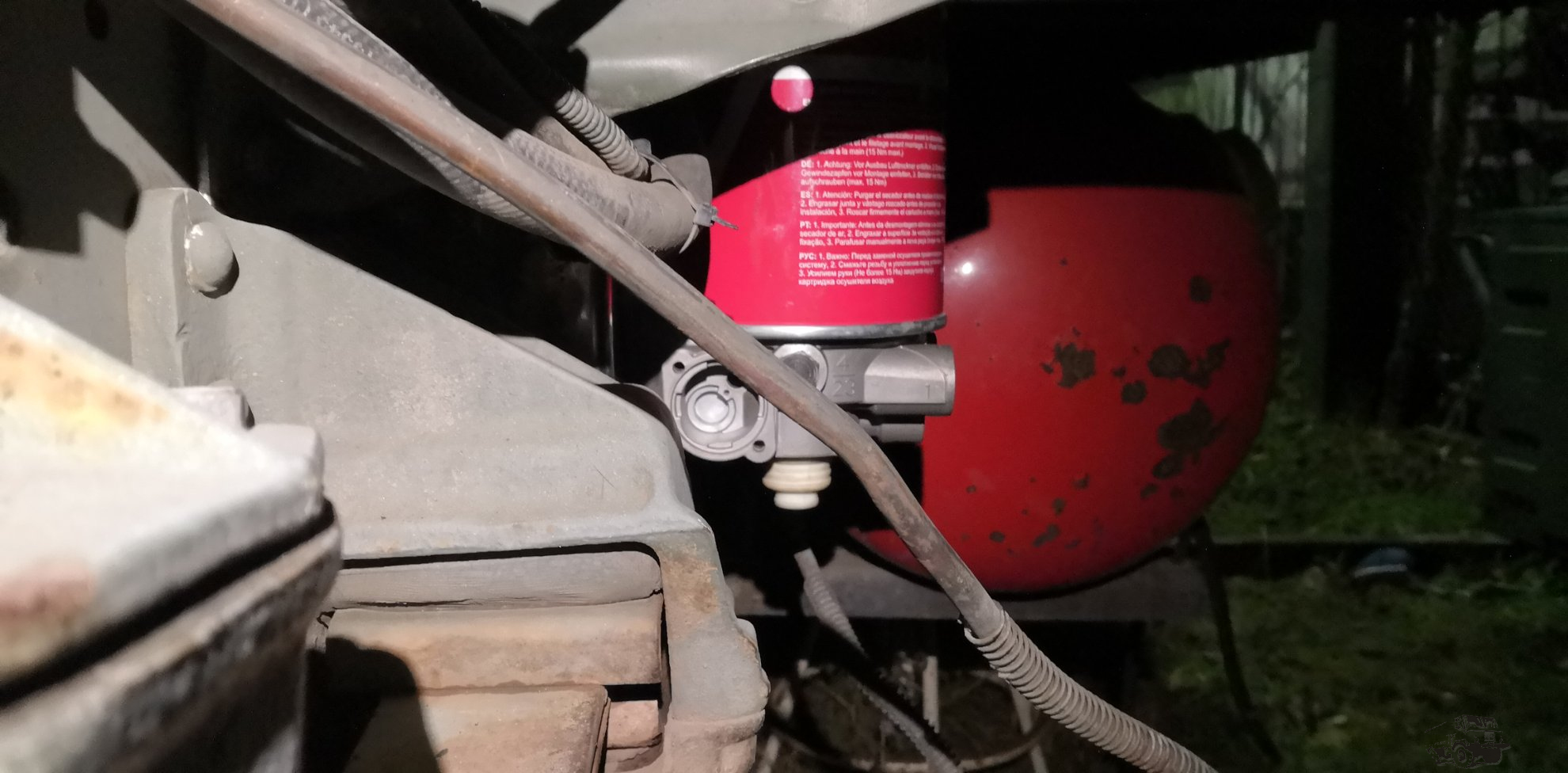

[ref]zheny.v[/ref], ну вот наконец-то наша эпопея помощи в другом городе увенчалась успехом 8) :lol: Пришлось конечно товарища повыциплять , то ему некогда то лень из-за мелочей самому куда-то бегать :D Вообщем завтра закину в СДЭК. Освежи свои данные в личку :shock: :idea:
Черненький фильтр не зацепишь где нибудь в глубокой колее? И завязывай как хомячок тащить все в машину ,машина в гору не поедет , а до Рыбачьего их хватает... :D
Сообщения: 4412
Кочегар НЛО писал(а):[post]410881[/post] Черненький фильтр не зацепишь где нибудь в глубокой колее?
Да думали на эту тему м Пархат тоже ранее обращал внимание.. это место может быть вторичным ,взависимости как уложится конструктор- оно может быть запасным.. как пойдём .Важно на будущее продумать ,что бы в итоге везде был выход укладки конструктора.
Кочегар НЛО писал(а):[post]410881[/post] И завязывай как хомячок тащить все в машину ,машина в гору не поедет
Ты у меня гораздо легче машина весит чем у большинства на этом форуме 8) :lol: Мне в этом плане так сказать ещё рости и рости :D
Кочегар НЛО писал(а):[post]410881[/post] а до Рыбачьего их хватает...
блин очень хочу в эти колеи на Рыбачем или на пути до Рыбачего.. Готов руками толкать ,лишь бы там оказатся 8) :lol:

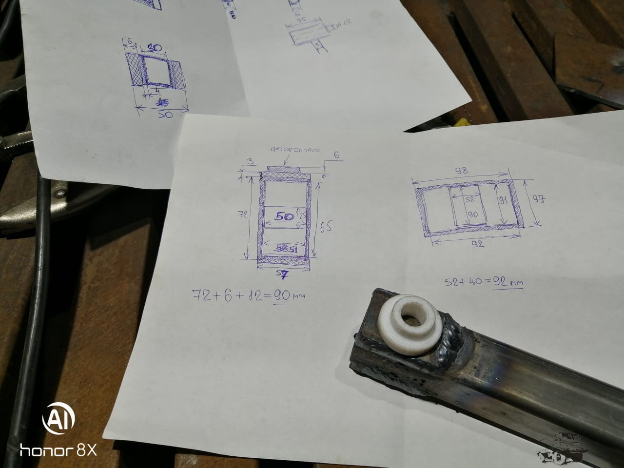

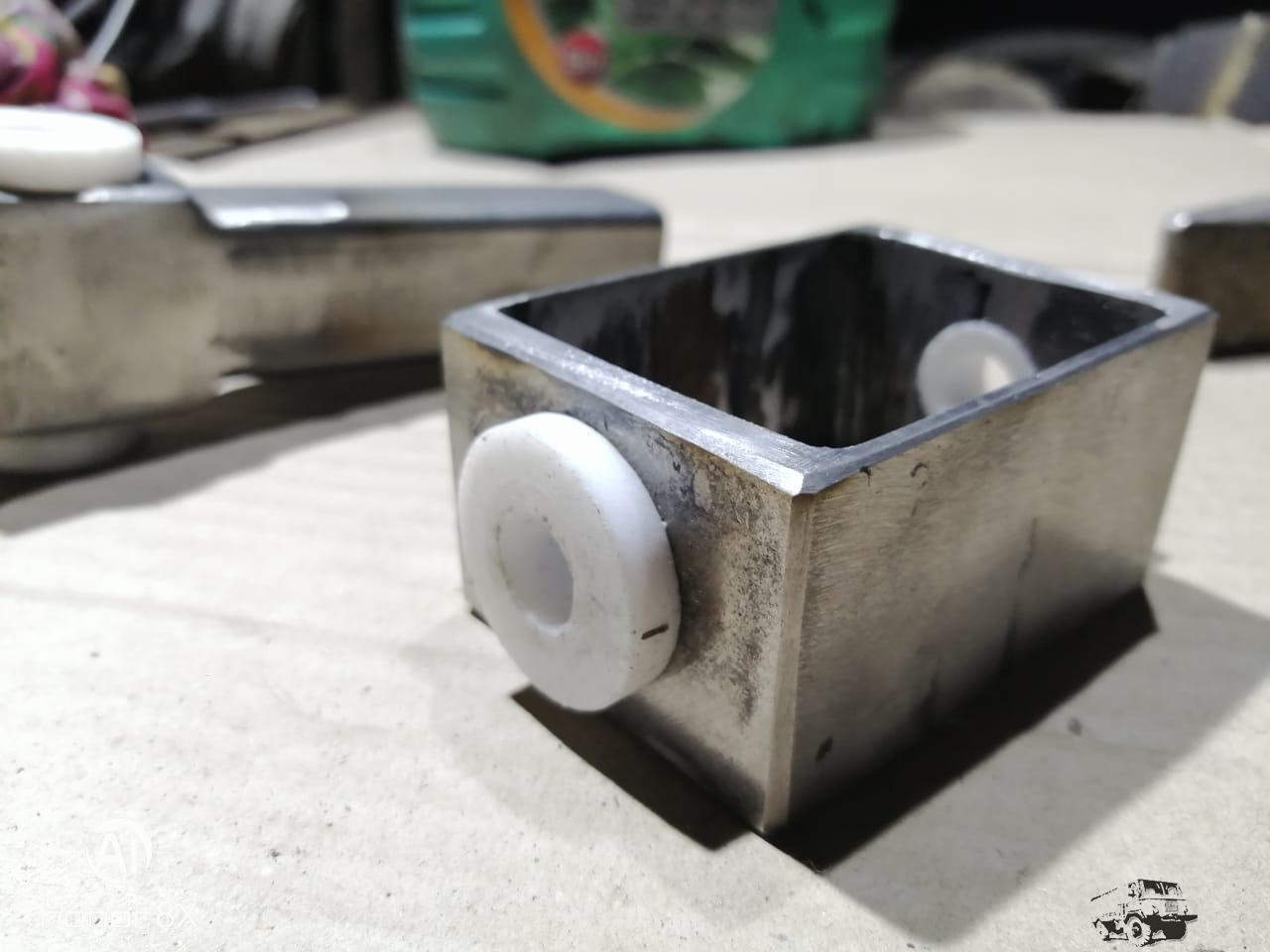

Всегда хотелось ,что то вроде туристической штучки, что-бы приехав на природу- на Шишиге конечно потому как просто в поход такую штуковину не потащишь, что-то вроде триноги над костром походной и какой то многофункциональной, что-бы на обычном костре и казан и котелок и много котелков с казаном и даже шашлык приготовить было можно на тех же углях в конце прогорания костра. И в отсутствии монгала не корячить камни или ещё какую нибудь шляпу. Таким образом, что-бы на минимуме дров приготовить максимум еды не то ,что-бы дрова экономить, а на все случаи может в режиме экономии - ситуации бывают разные, а кушать хочется всегда.. :shock: :idea:
Засел за инет и ни чего хорошего кроме "жидких" залипух ни чего не увидел. И как-то захотелось сделать самому, что-бы конструкция имела много назначений в одном флаконе.
Прежде всего подумал я конструкция должна быть;
1. универсальная для любого в нормальном понимании костра для этого наверно нужно сделать конструктор в котором условный котелок бы мог подниматься достаточно высоко над большим костром и опускаться практически до земли,что бы на остатках костра углях приготовить шашлык или просто разогреть пищу.
2. на местности бывает разный по наклону рельеф и нужно что-бы это как-то компенсировать.
[media]https://www.youtube.com/watch?v=rUh2UpiXu2I&ab_channel=Somethingnew[/media]
Для этого примерно как на танке ствол всегда стабилен как бы корпус ни менял траекторию. Придумали механизм на подобии, как триногу не наклоняй , а котелок всегда в самом низу.
3. конструкция должна быть устойчивой, что-бы условно пьяный товарищ как бы не падал в костёр супчик не пролился бы :lol: для этого наверно нужно что-бы ноги конструктора имели некие пики, конуса легко втыкаемые в землю таким образом,что-бы если задеть ногой проходя мимо все оставалось не движимым.
4. тренога должна быть достаточно крепкая "антивандамная", что бы выдержала условно говоря драку пьяного друга с условным противником и ни какой ущерб при этом не получила. Поэтому нужно взять условный металл достаточной прочности во всех узлах, что-бы любое на него механическое воздействие не причинило бы конструктору какой либо ущерб. Поэтому решил делать всё из профелей разных диаметров помещающихся в друг друге по возможности без люфтов.
5. сразу готовить не в одной посуде,но равномерно навешивая много котелков одновременно готовить сразу всё и на всех ,что-бы ни кто не ждал. Для этого наверно нужно что-бы помимо крюка на который цеплялся бы котелок были ещё какие нибудь штуки на которые можно повесить всё сразу и двигать это таким образом над костром,что бы висело это над непосредственно самым жарким местом.
6. наверно всё должно быть раскладным и собранным в походном варианте компактным. Поэтому конструктор будет сдвижным, складывающимся и возможно упакованным в чехол. Что-то вроде штатива для видео камеры..
Что касается казана то тут вопрос пойдет он для триноги или нет потому как для него оптимально конечно отдельную печку для казана , но в определенных условиях может и на триноге можно будет готовить чего-нибудь в нём. :shock: :idea:
Наверно заморочено, но зато творчески 8) :lol:

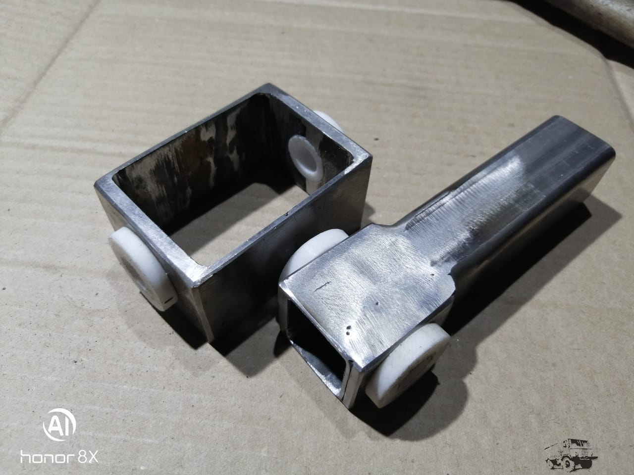

Пока начали и первые фото 8) :lol: Общее фото просто отдалённый пример из инета..

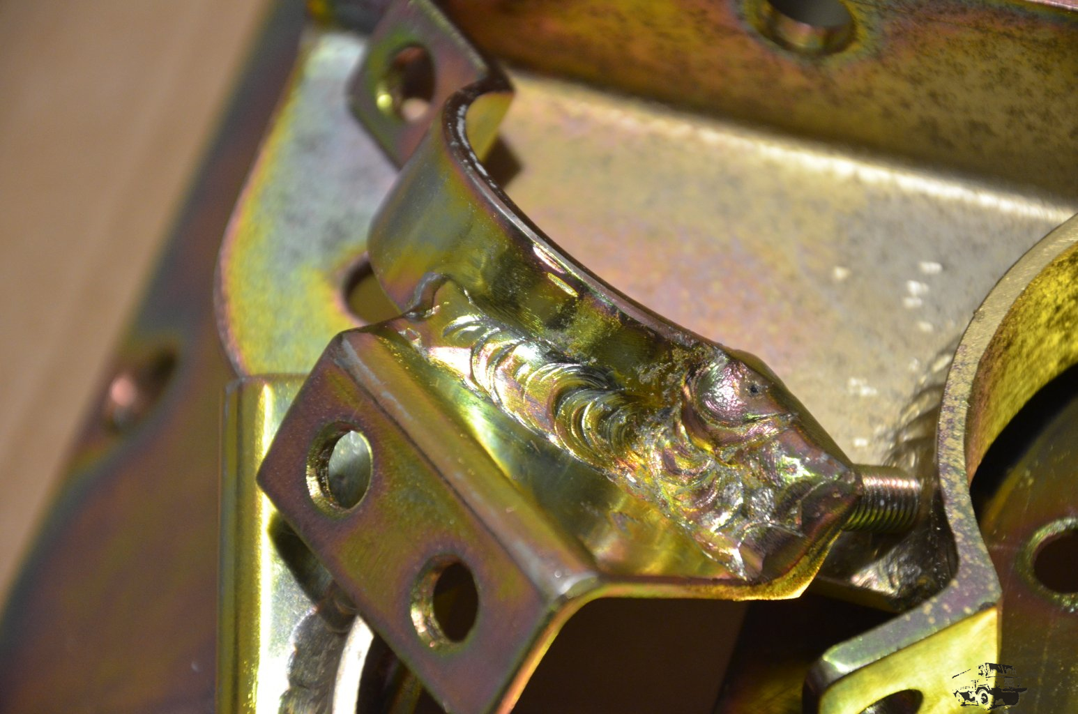

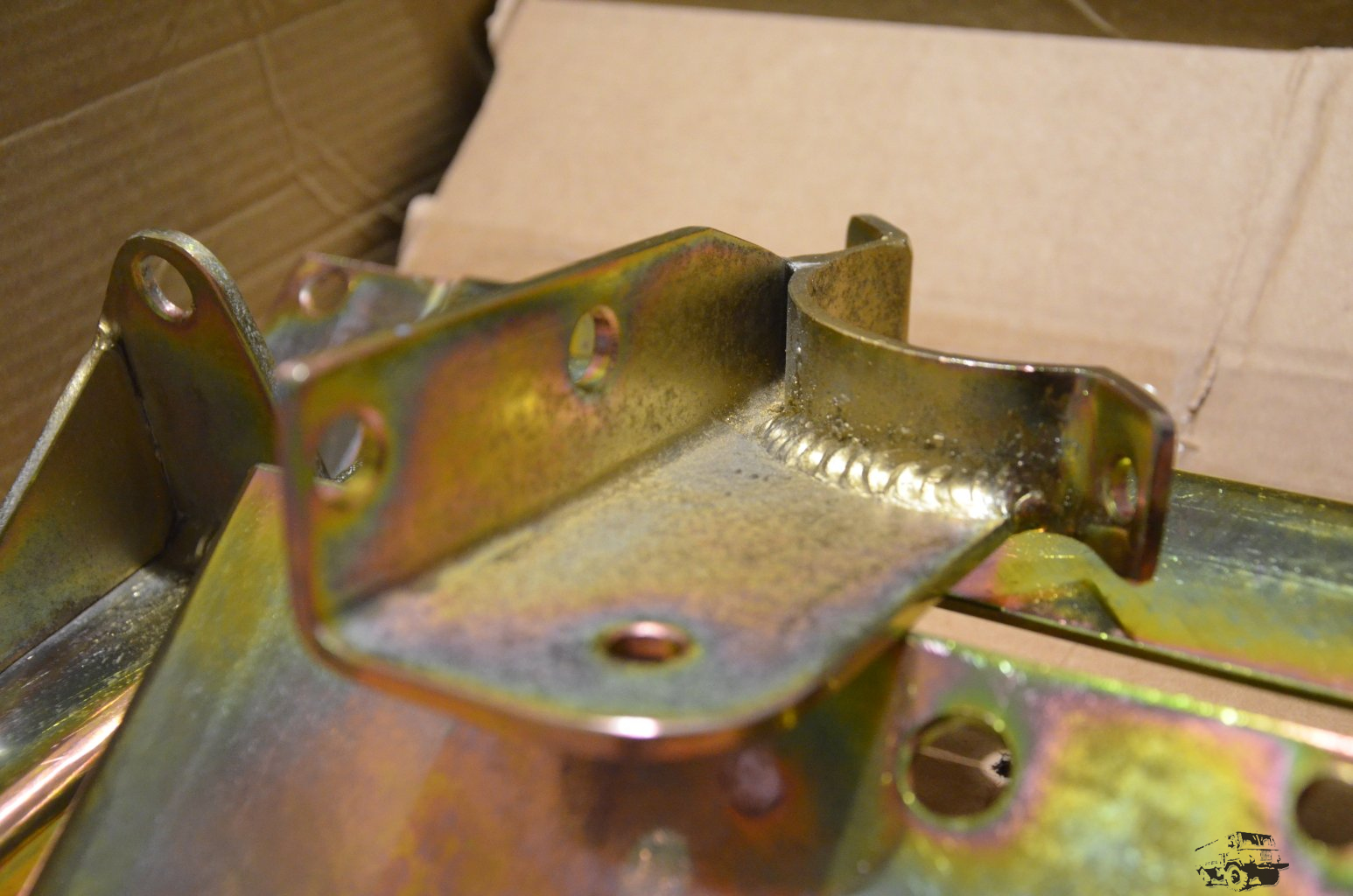

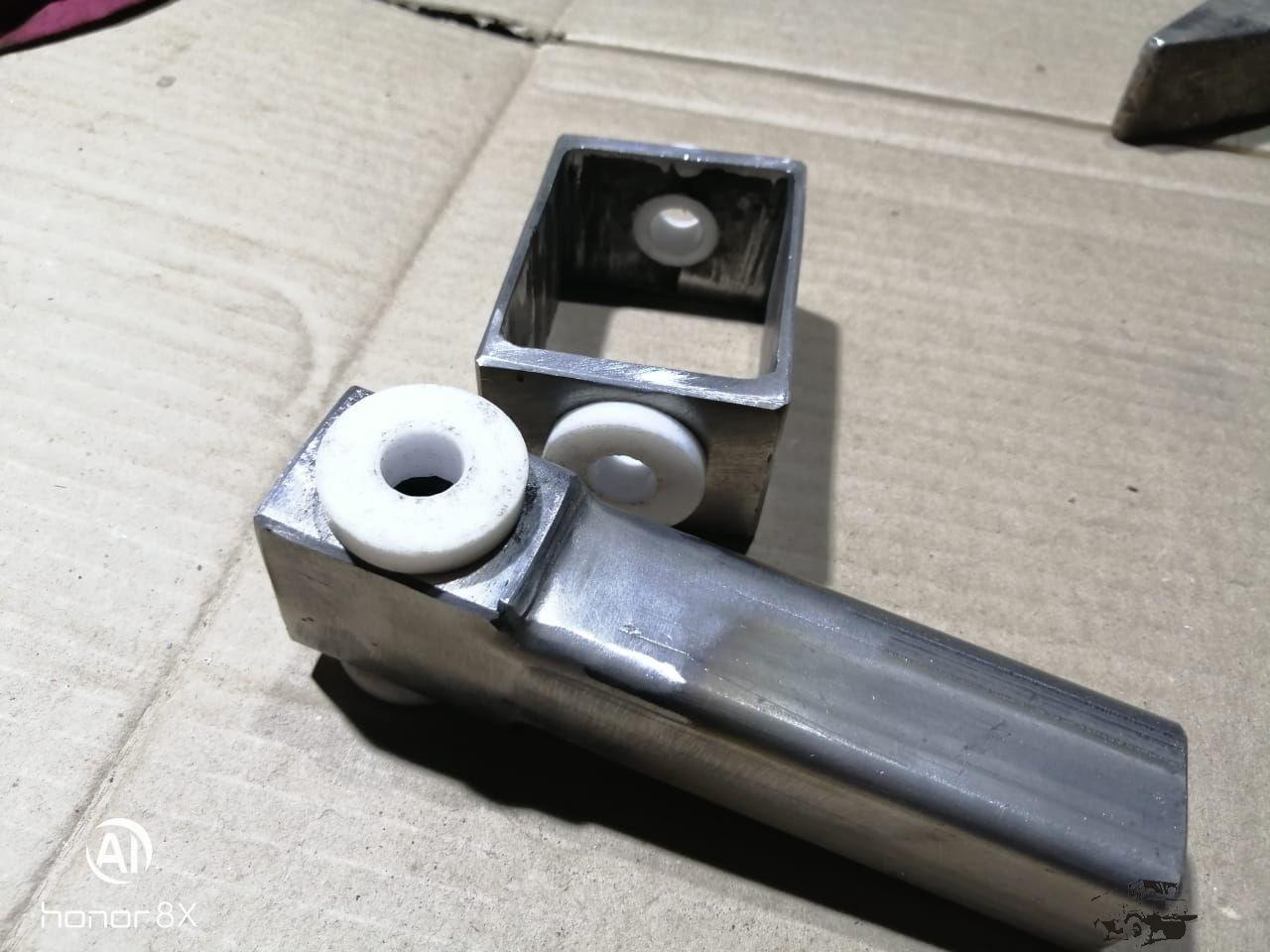

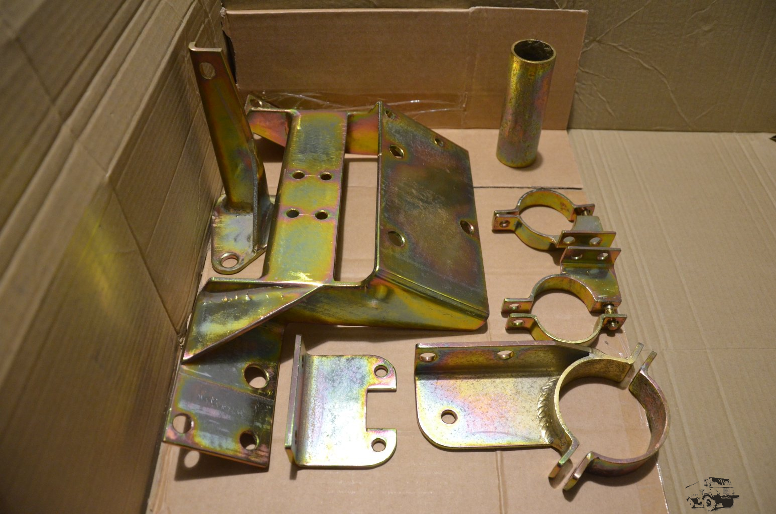

Ну вот.. Сегодня порадовала гальваника вроде как неплохим качеством :shock: :idea:

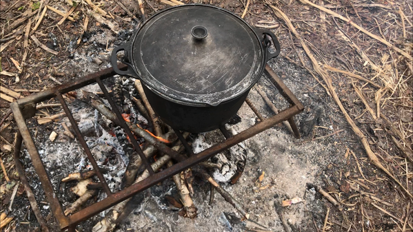

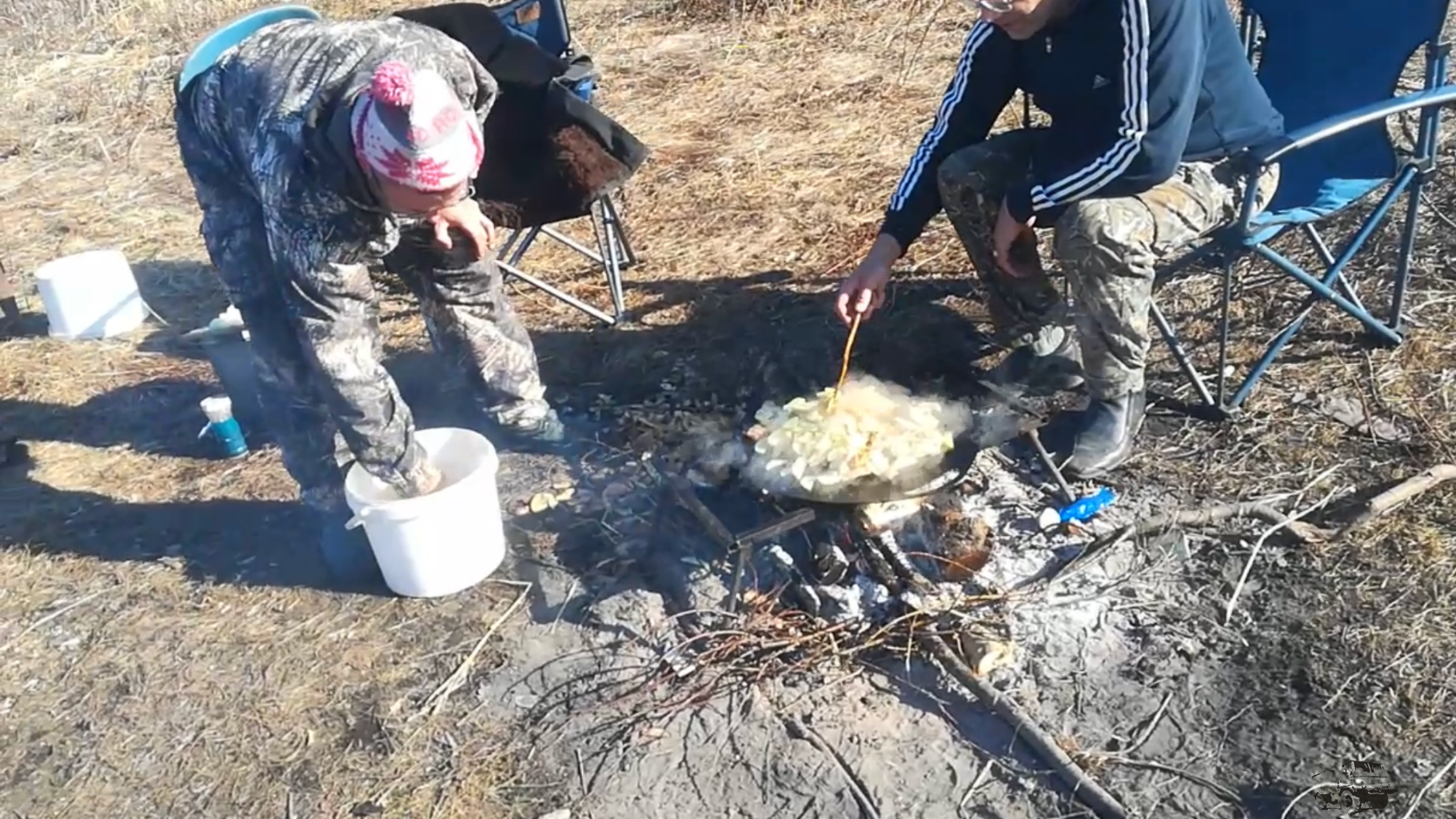

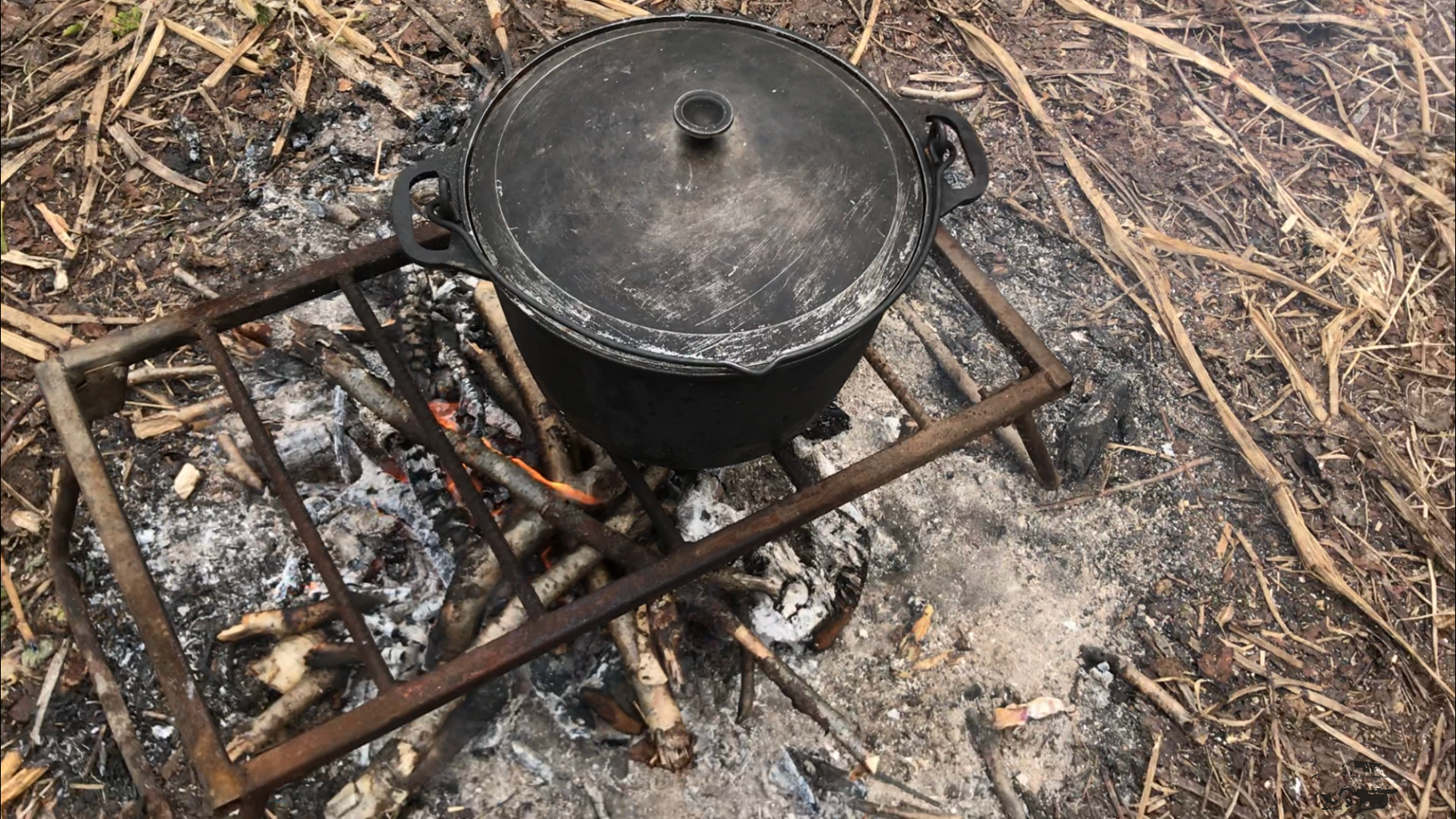

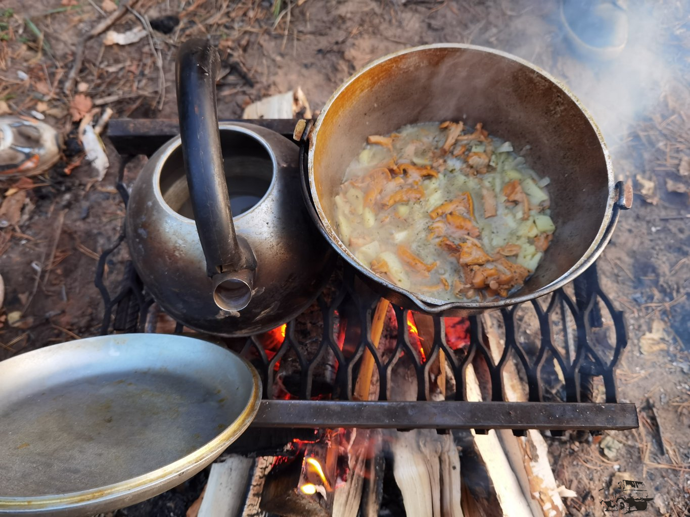

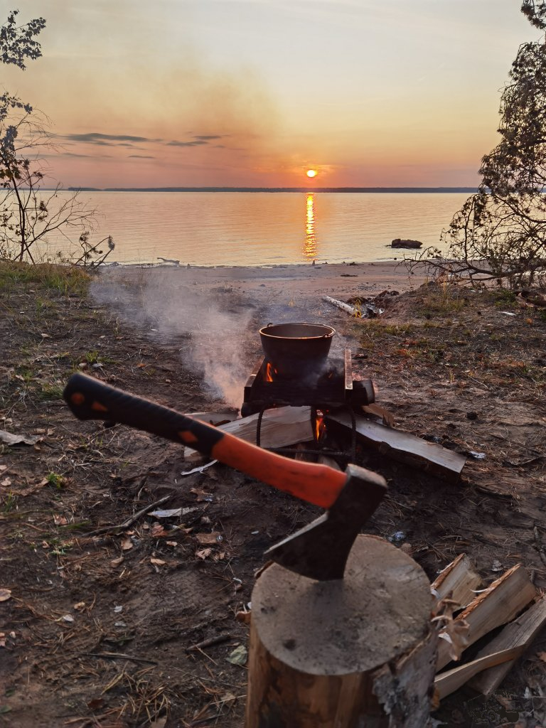

От треноги отказался в пользу подставки типа плиты. На треноге казан раскачивается при смешивании ингридиентов того же плова или лагмана. Из остатков в гараже сварил подставку со складывающимися ножками. Высота в сложенном состоянии 8см, ширина 30, длинна 50см. Вес порядка 5кг. Казан с плоским дном чугунный стоит отлично, рядом место под чайник или сковороду. Мясо большими кусками жарим прямо на просечке предварительно проколив. Тест драйв пройден на отлично.

у меня уже все пруточки прогнулись и прогарели,сварил с профиля ,и прутками рифленкой,
очень вкатывает ,можно поставить и казан и чайник,можно поставить садж,возим выварку (кастрюлю на 40 литров эмалированную)с собой,в ней когда народу много варим и супы,и уху и при сборке грибов-и грибы,иногда ставлю выварку для нагрева воды ...для душа,. ,возится она под кунгом,на одном барашке притянута,и грязи нет в кунге от неё,и не болтается :wink: ...

Заводило писал(а):[post]411075[/post] Из остатков в гараже сварил подставку со складывающимися ножками. Высота в сложенном состоянии 8см, ширина 30, длинна 50см. Вес порядка 5кг.
отличная решётка получилась и рядом с костром и жёсткая ,миниатюрная, и решётка для мяса - очень удобно ..Вот и я чего хочу униаерсальность,что бы так или иначе всё можно было готовить.
Заводило писал(а):[post]411075[/post] Тест драйв пройден на отлично.
Спасибо за фото тестдрайва- очень душево .. Эх.. Сейчас бы такой тестдрайв провести 8) :lol:
Классные фото .. и пенёк "лафет" под беленькую особенно настраивает на позитивный лад :)

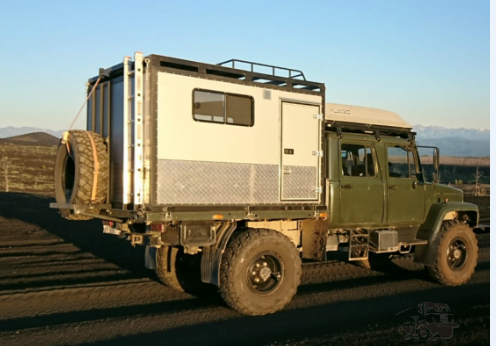

Vivanov76-SPB писал(а):[post]411082[/post] Срочно начинай заниматся этим без вариантов Обязательно всё это дело подогревать планаром обязательно в автоматическом режиме
Это всё есть. Найду время, всё тут опишу и фото покажу. Просто мне нравится что вид авто штатный с кузовом низким. А под тентом у меня однушка.
