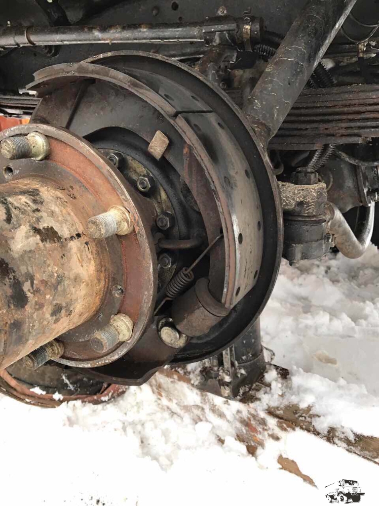

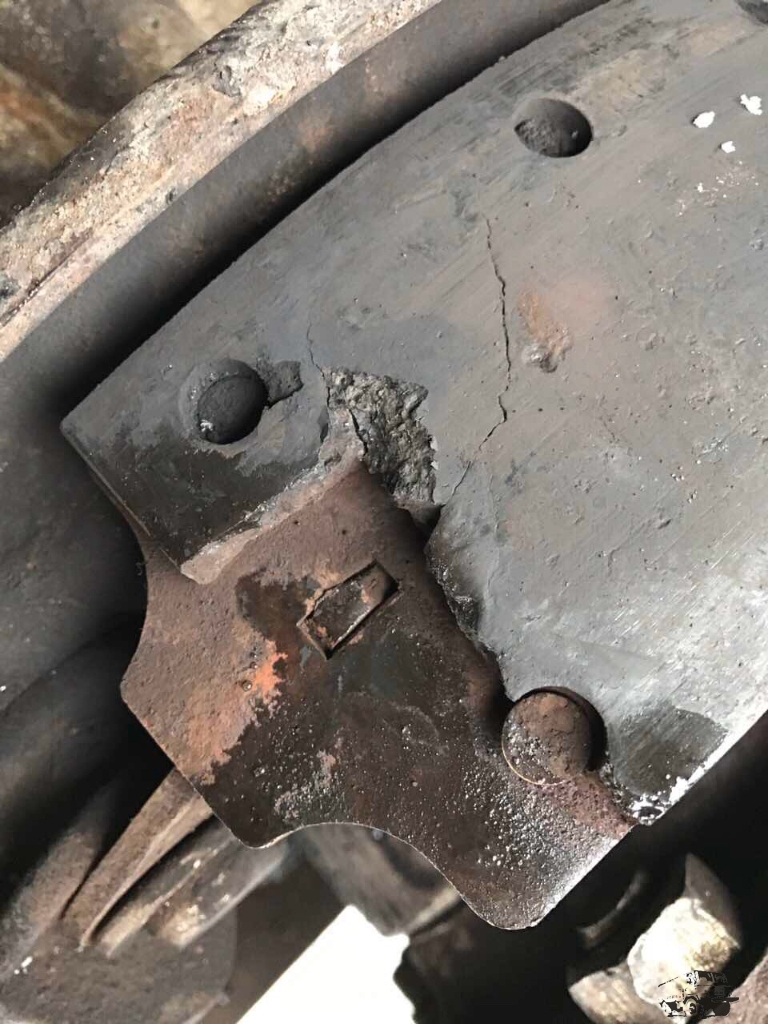

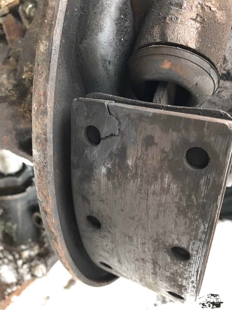

Снял ВУТ переднего контура и повесил новый. Как то DOTTORE спрашивал не почернела ли тормозная жидкость в системе. Так вот, из трубок тормозная течёт как берёзовый сок, чистая и прозрачная. А вот когда ВУТ переворачивал туда сюда, то из него потекла чёрная жижа. Потом очередь дошла до колодок. Правое переднее. Все было сведено в минимум, точнее развода совсем нет. Барабан слез при помощи кувалдочки, постукивал но нему. Обратно повесить не могу. И жидкость выпускал из цилиндров. Ни как!! Взял "болгарку" и подрезал места у колодок, которые входят в прорези цилиндра. Все собрал, барабан сел на место. То же самое с передним левым. Задний левый закисший. На фото видно, что на переднем правом колесе на колодке отломан кусочек, пока поезжу так. Потом сниму с запасного моста колодки и поставлю (когда снег сойдёт). И ещё посмотрите, пожалуйста, у меня колодки на всех 4 колёсах " разрезанные". Так и должно быть или это не родные стоят???

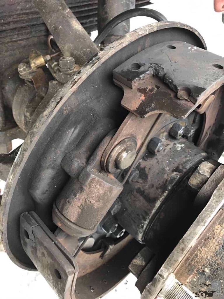

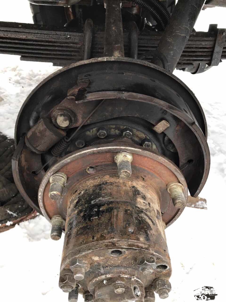

Сняли с Лёвой левый задний цилиндрик, починили и поставили на место. Все заработало. Стал настраивать колодки. Качаю колесо влево в право я развожу колодки. Э-э-э!!! Так не пойдёт-говорит Лев!!! Давай лезь под авто , крути эксцентрики, а я буду вращать колесо. И для наглядности показал мне, как себя будет вести колесо во время движения. Покачивая в лево в право колесо все вроде нормально, но если дать пол оборота или полный оборот колеса, то чувствуется (слышно), что оно задевает и трёт колодки. Поэтому Лев крутил колеса по полному кругу, давая несколько оборотов, а я подводил и разводил эксцентрики. Прокачали ВУТЫ и тормоза!!! Лева т к он более чистый и опрятный, чем я , то я его посадил за баранку и попросил поездить. Разгонялся он и тормозил. Все колёса одновременно идут на "ЮЗ"!!! Едет и Резко нажимает на тормоз, метр юзом и авто стоит как вкопанный. Поездив не много по ГСК, вылез из машины, он говорит, что не работает г/усилитель. То есть усилеие на нем, то нет!!!
