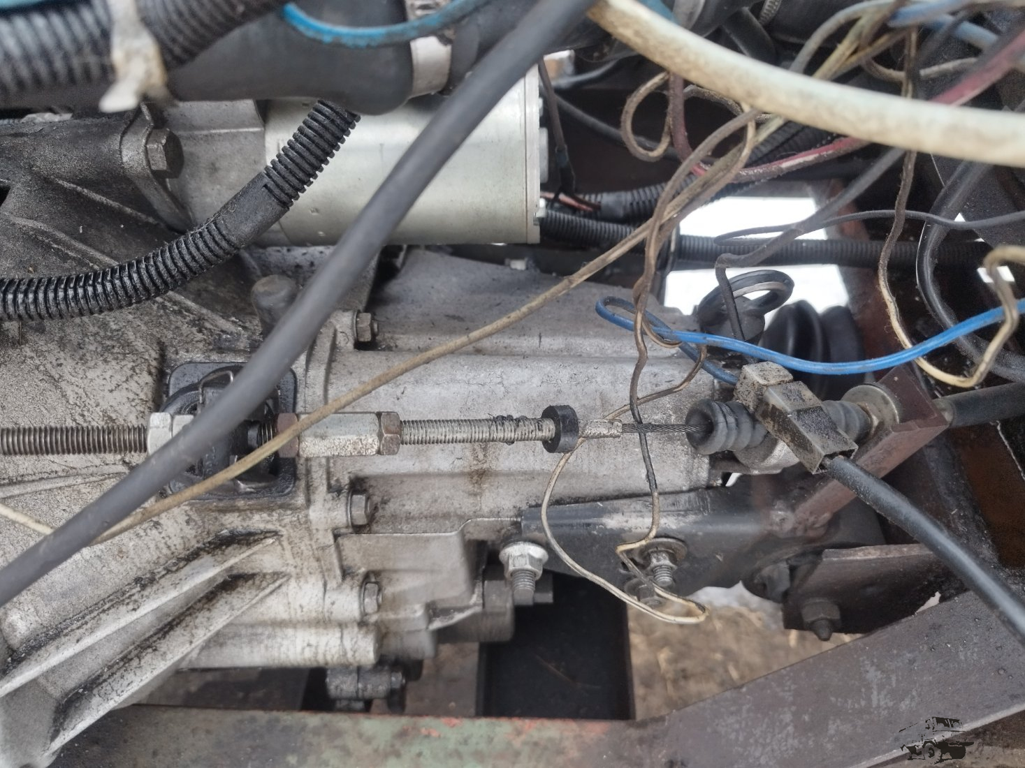

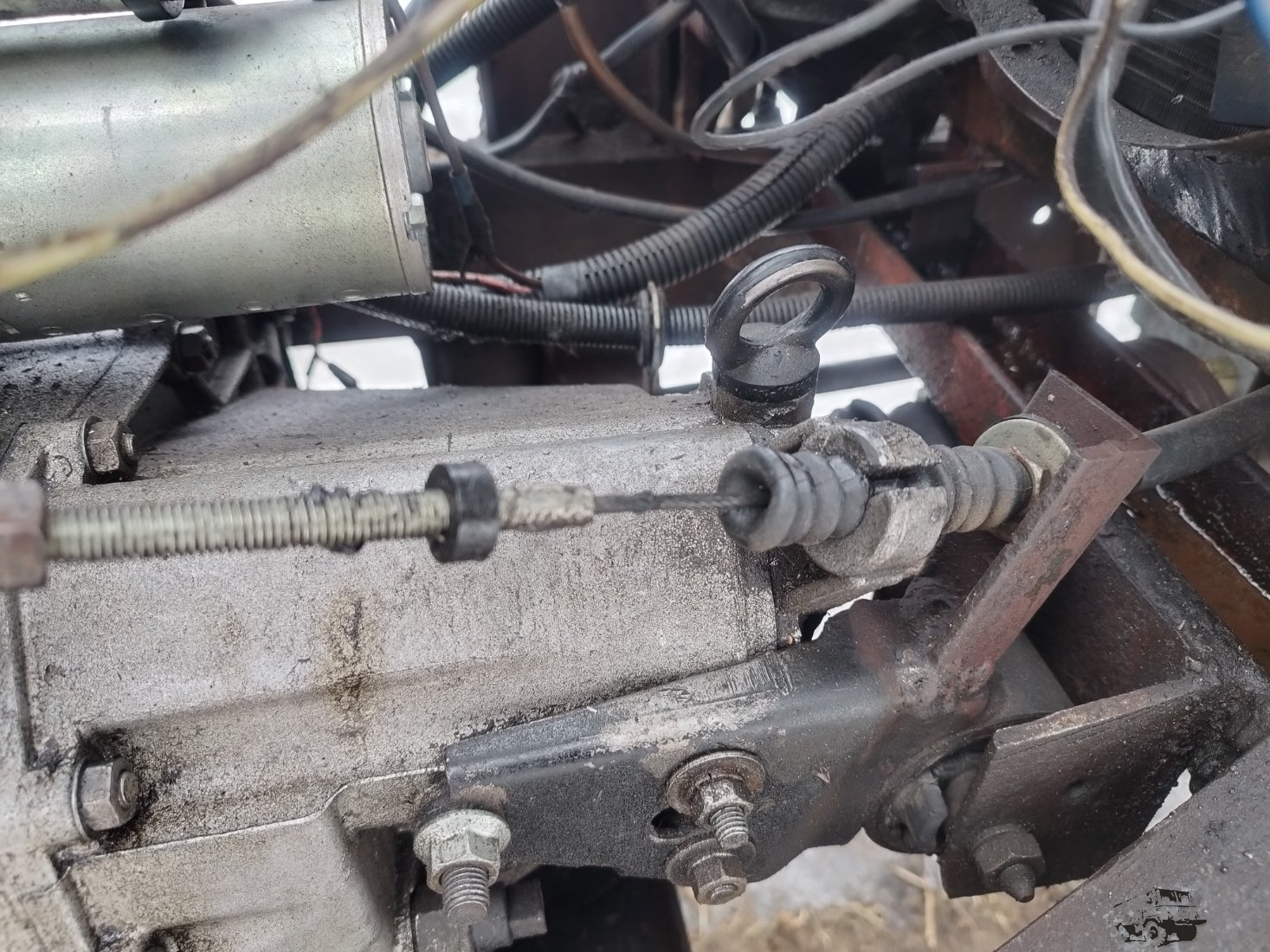

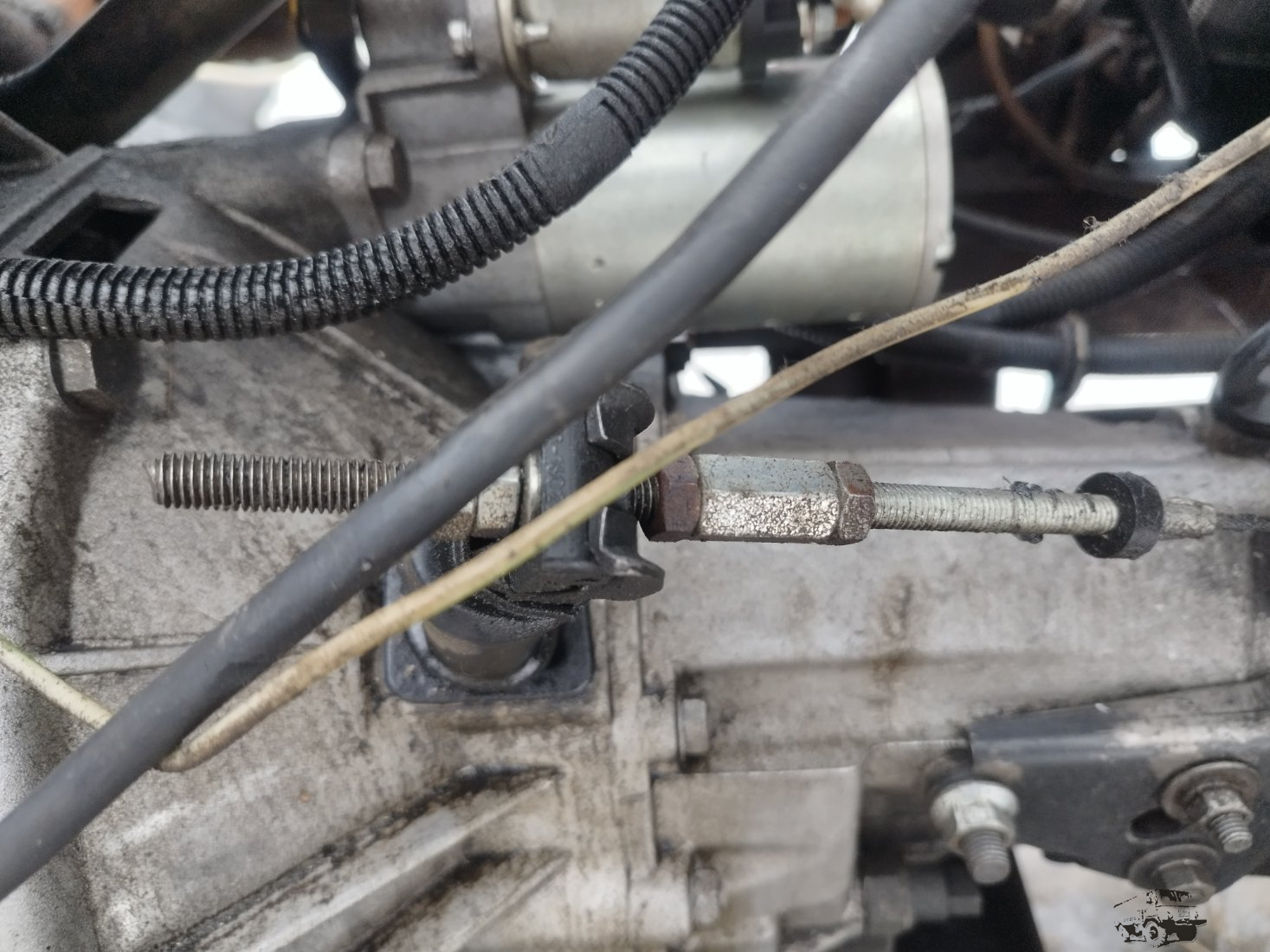

Получается нужен ещё кулак от Оки что ли и ступица с ним в ступицу наружная граната втыкается за кулак это подвешивается на траверсе.
Трос сцепления нужен от Оки. Еще как то вентилятор на радиатор.

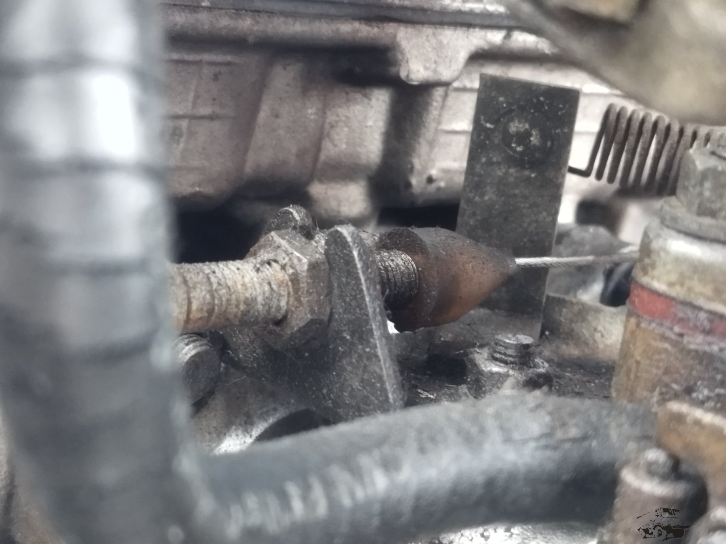

Ещё и тросик газа, и расширительный бачок.

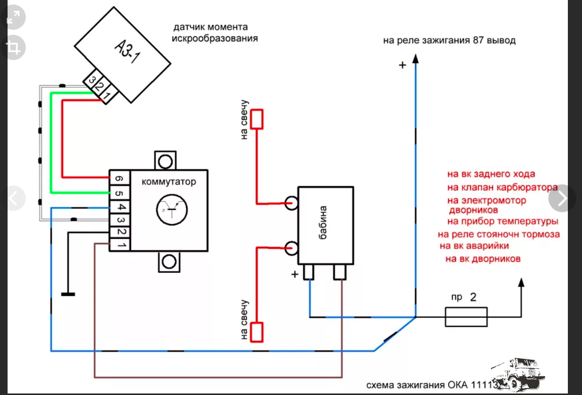

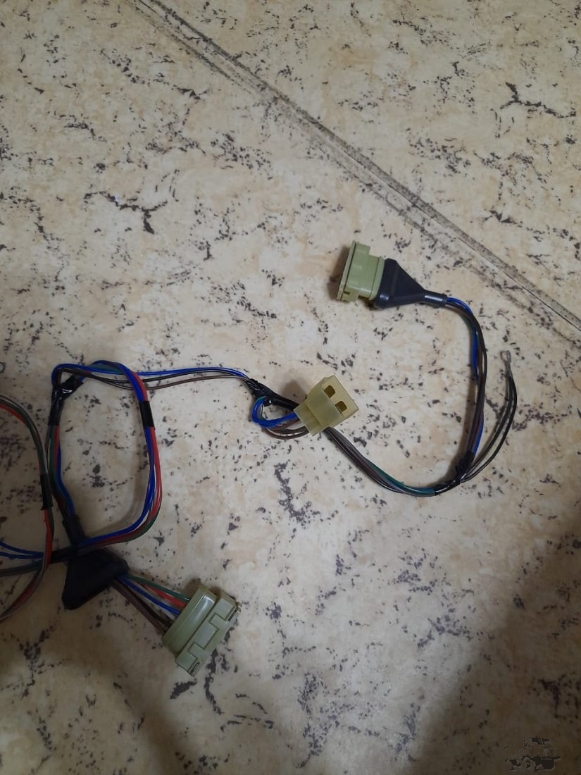

Уважаемый Тюлень купил проводку 2108 как ее совместить с окой что бы двигатель запустить?
Провод коричневвй и синий катушка,нужно будет менять клемы,провод черный масса,фишка на 3 бело серый,оранжевый зеленый к трамблеру.Надеюсь подойдет.разьем на 7 к .Зеленвй,оранжевый,синий,белый,черный,2 коричневых к коммутатору.2 й большой разьем на 7 с 5 проводами ЭПХХ,нам вообщем не нужен.Самое интересное Разьем на 4 ,2 синих думаю + зажигания,2 коричневых не знаю,один зеленый не знаю,серый с красн полосой не знаю.
- DESOTO
- Сообщения: 1029
- Благодарил (а): 5 раз
Вот так соединяй, а лишние провода удали. Да, конечно, что бы было как у Сабли , надо сильно постараться, но ничего , как получится так и получится , хоть и не шедевр , главное что бы пахал

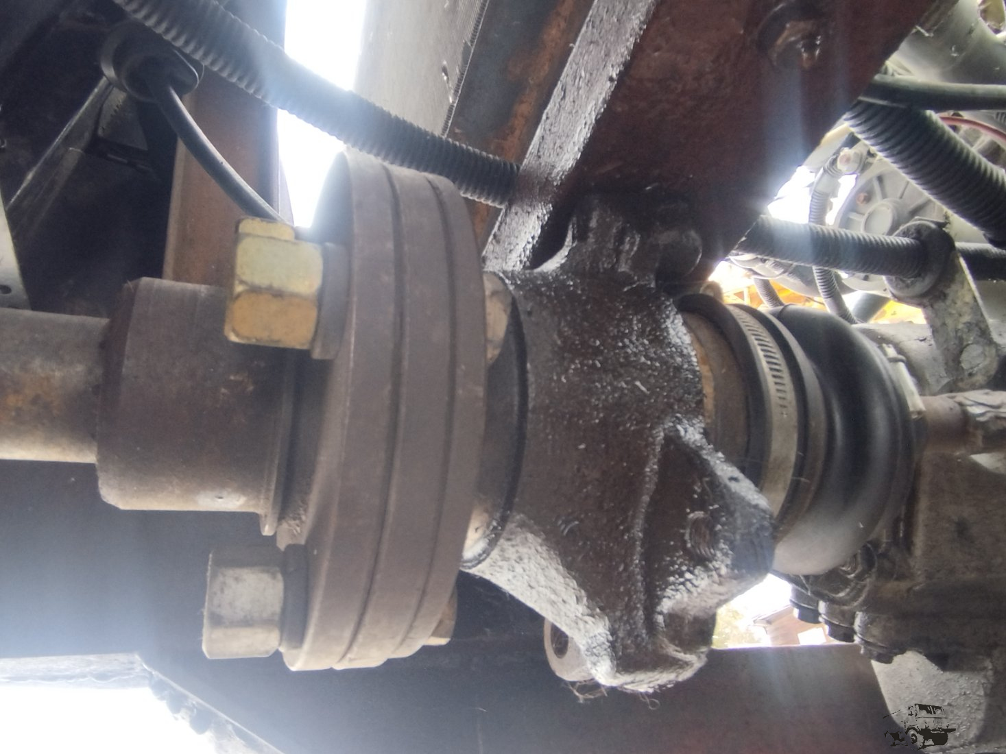

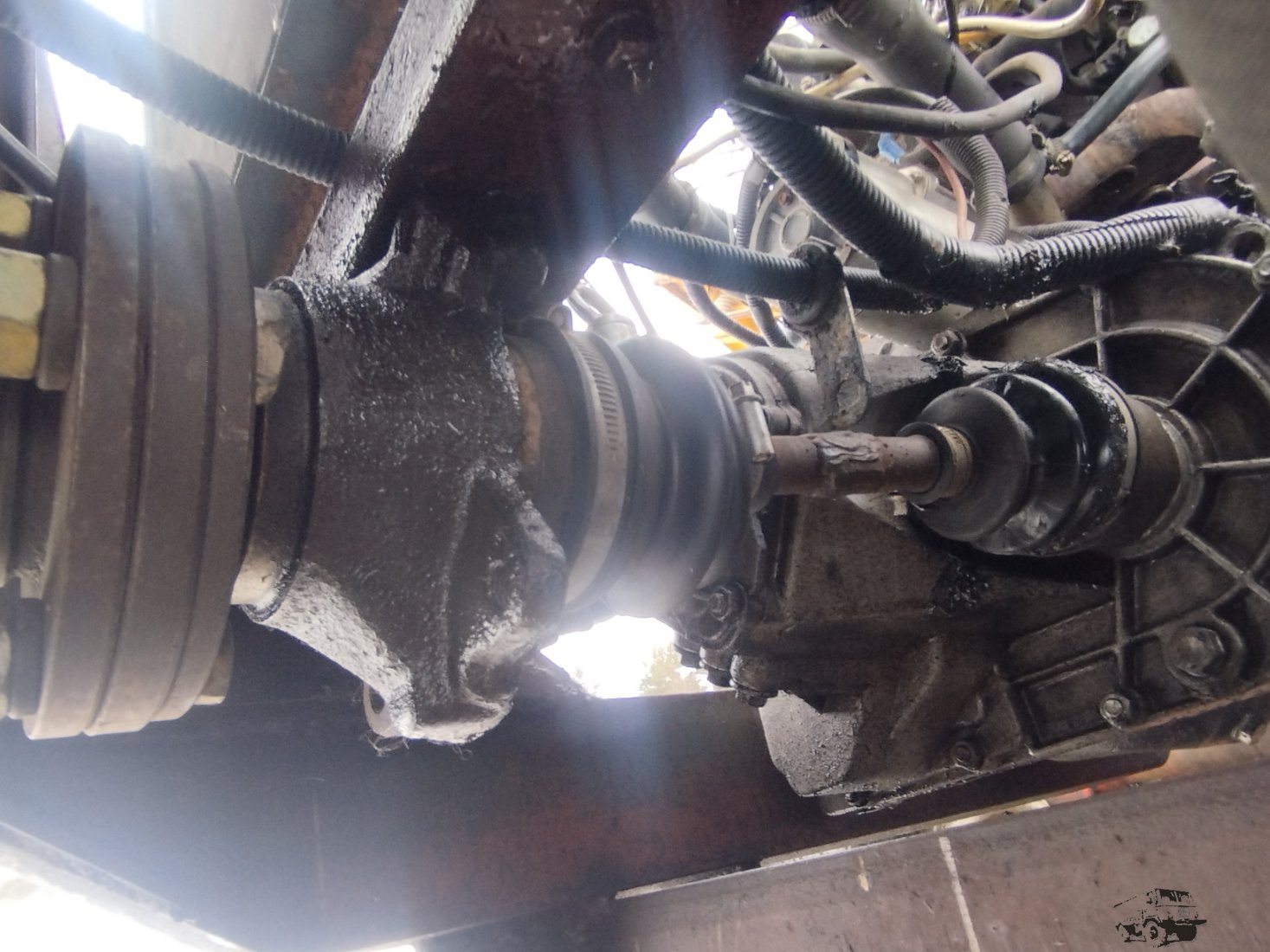

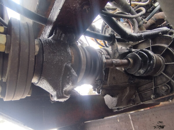

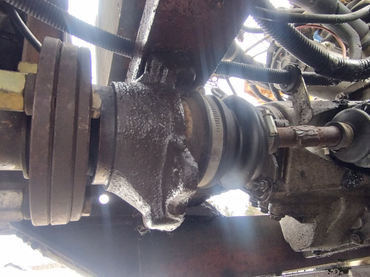

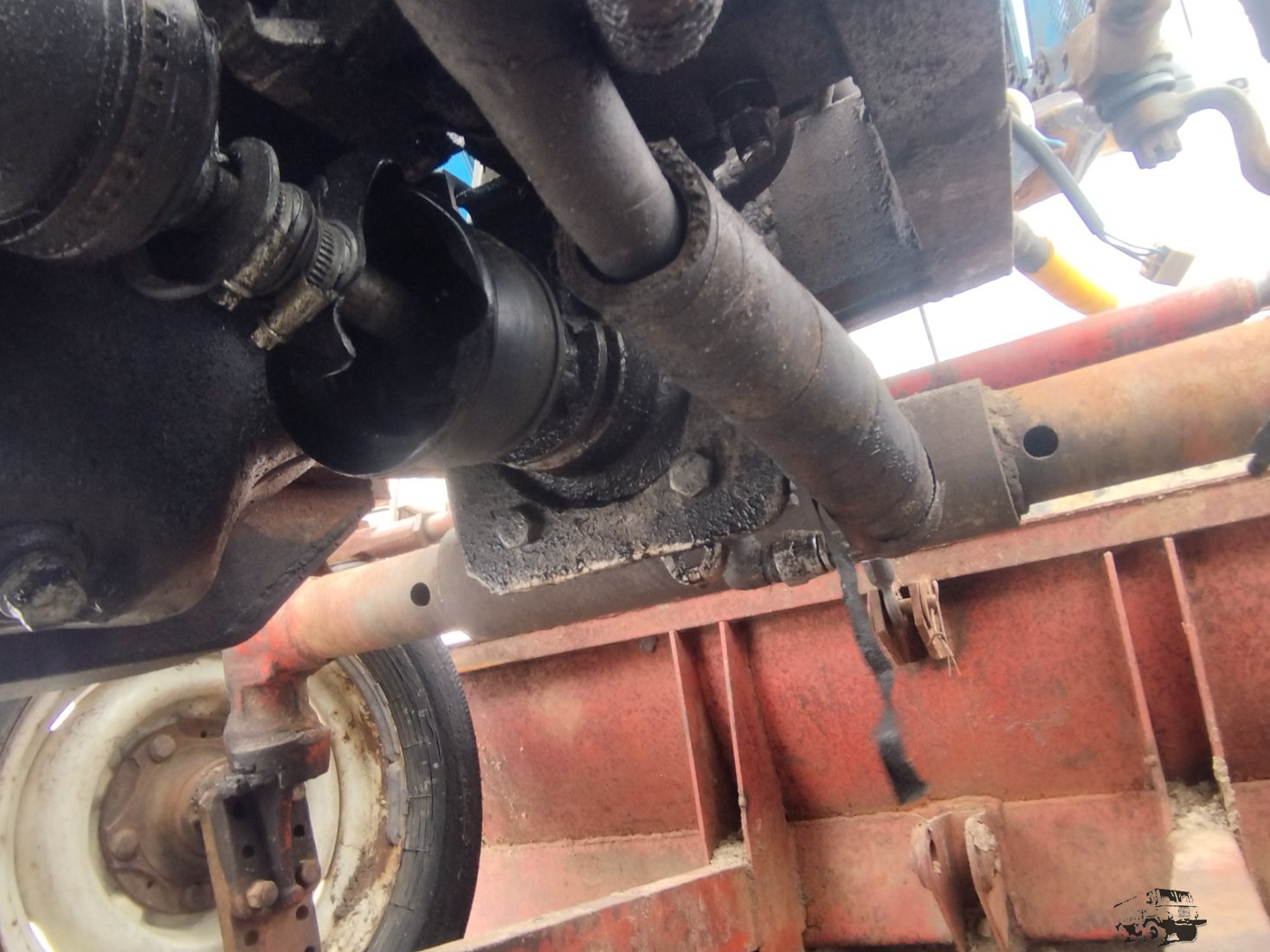

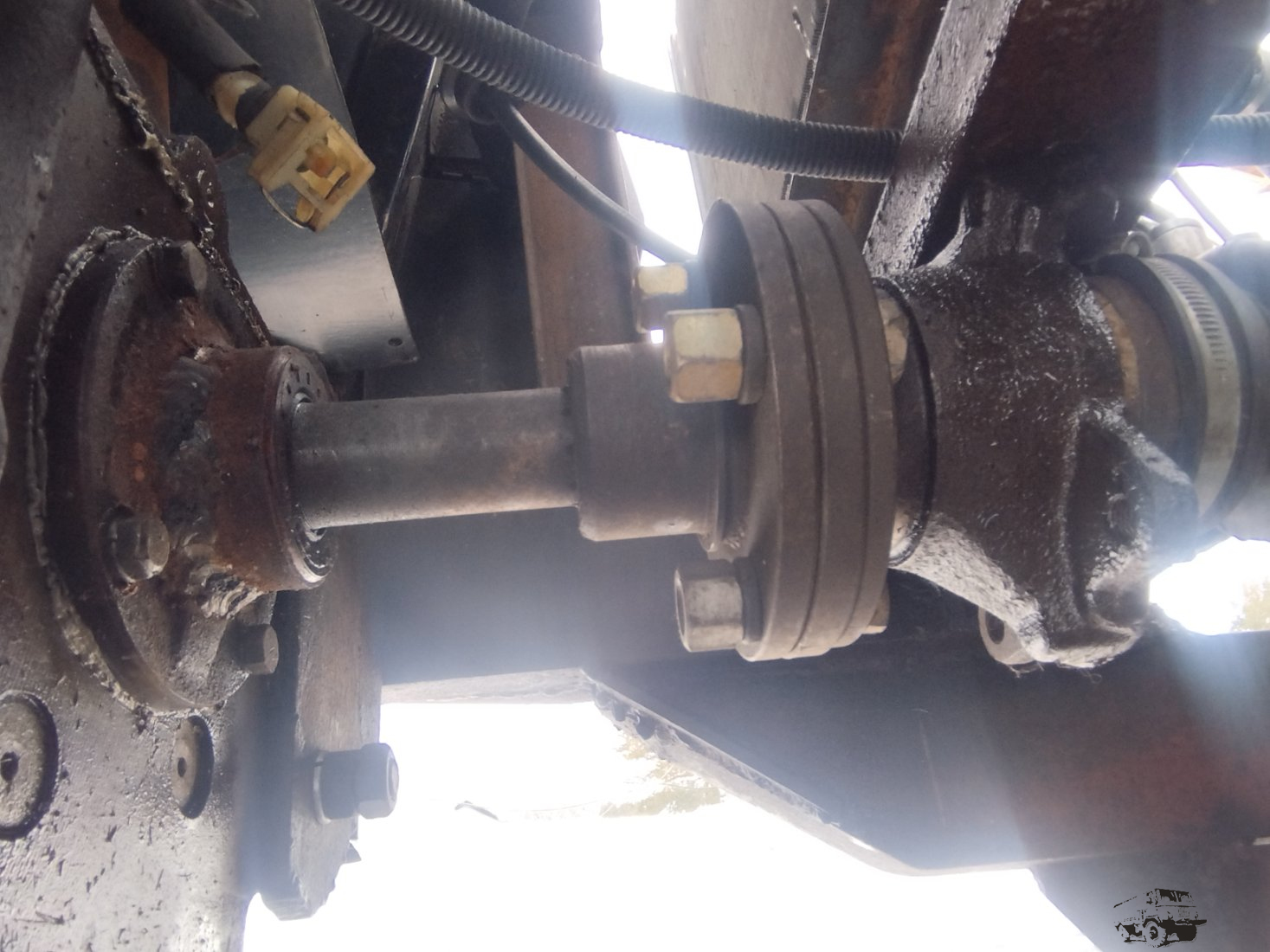

По соединению КПП ГАЗ с коробкой ОКА. Подвесной из каких деталей собран ?
Привод рабочий короткий ? Противоположная сторона КПП ОКА, просто заткнут внутренней гранатой от ОКи ?
По жгуту коммутатора.4 пиновый разьем подачи питания.Верх сдвоенный сине красный подаем + зажигания, Рядом сдвоенный коричневый , приходит на катушку ничего не подаем выход на тахометр ? Внизу зеленый и серый с красным ничего не подаем провода ЭПХХ ?
Черный под болт масса, синий сдвоенный провод Б на катушку, коричневый под болт 2 провод на катушку К. Как определить на катушке ОКА , где клема Б ,где К.Они подписаны ?

тюлень писал(а):[post]451971[/post] . Как определить на катушке ОКА , где клема Б ,где К.Они подписаны ?
Надо наверное как на схеме сопоставить катушку и подсоединить, а может это и не важно, по любому можно соединить. Толком нигде не могу ответ найти.

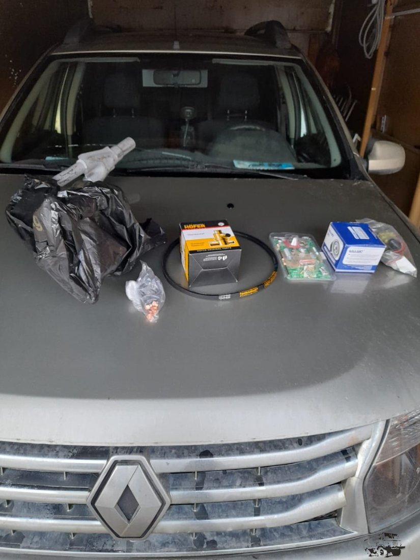

Уважаемый Тюлень поехал в Южный порт и приобрел для тракторенка штаны +прокладки+4 медных гайки 1220р,термостат 08 550 р,рем комплект карба Ока 300р,жгут проводо 08 коммутатор 300р,фильтр масляный Ваз малый 300р,ремень 820х10 ,150 р

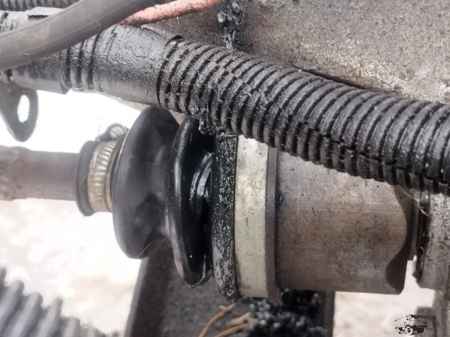

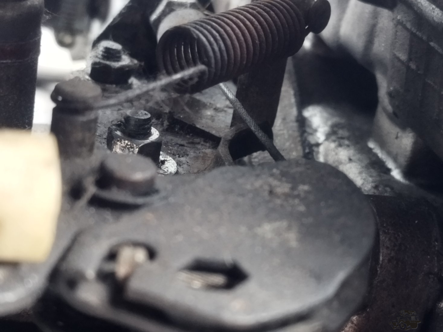

тюлень писал(а):[post]451971[/post] По соединению КПП ГАЗ с коробкой ОКА. Подвесной из каких деталей собран ?
ПОДВЕСНОЙ ПОЛностью ступица Ока с наружней гранатой, привод(Палка, обрезана по нужному размеру и сварена на месте), обе гранаты на привод к коробке Газ, вставлены чтоб уменьшить вибрацию от привода, варили на глаз( старались чтоб ровно было, и уходили от токарки.) Флянец на первичном валу коробки Газ , стоит задний от коробки газ( удивительно , но по шлицам один в один.) На первичном валу срезали болгаркой кончик( посадочное под подшибник в каленвале, чисто до шлицов. У меня в первичном варианте, на первичном вале стояла направляйка под выжимной подшибник, а потом поставили реверс перед коробкой( задняя получается очень медленная, на большие перегоны)пришлось ступицу с флянца направляйки отрезать и приварить стакан под сальник. И так: 1) флянец с коробки Газ, 2) шайба между флянцами( можно выточить из флянца коробки Газ,3)Флянец ступицы Ока. Всё вместе сверлится под карданные болты Газ.( специально близко фото сделал.
sablia
- Сообщения: 399
- Поблагодарили: 8 раз

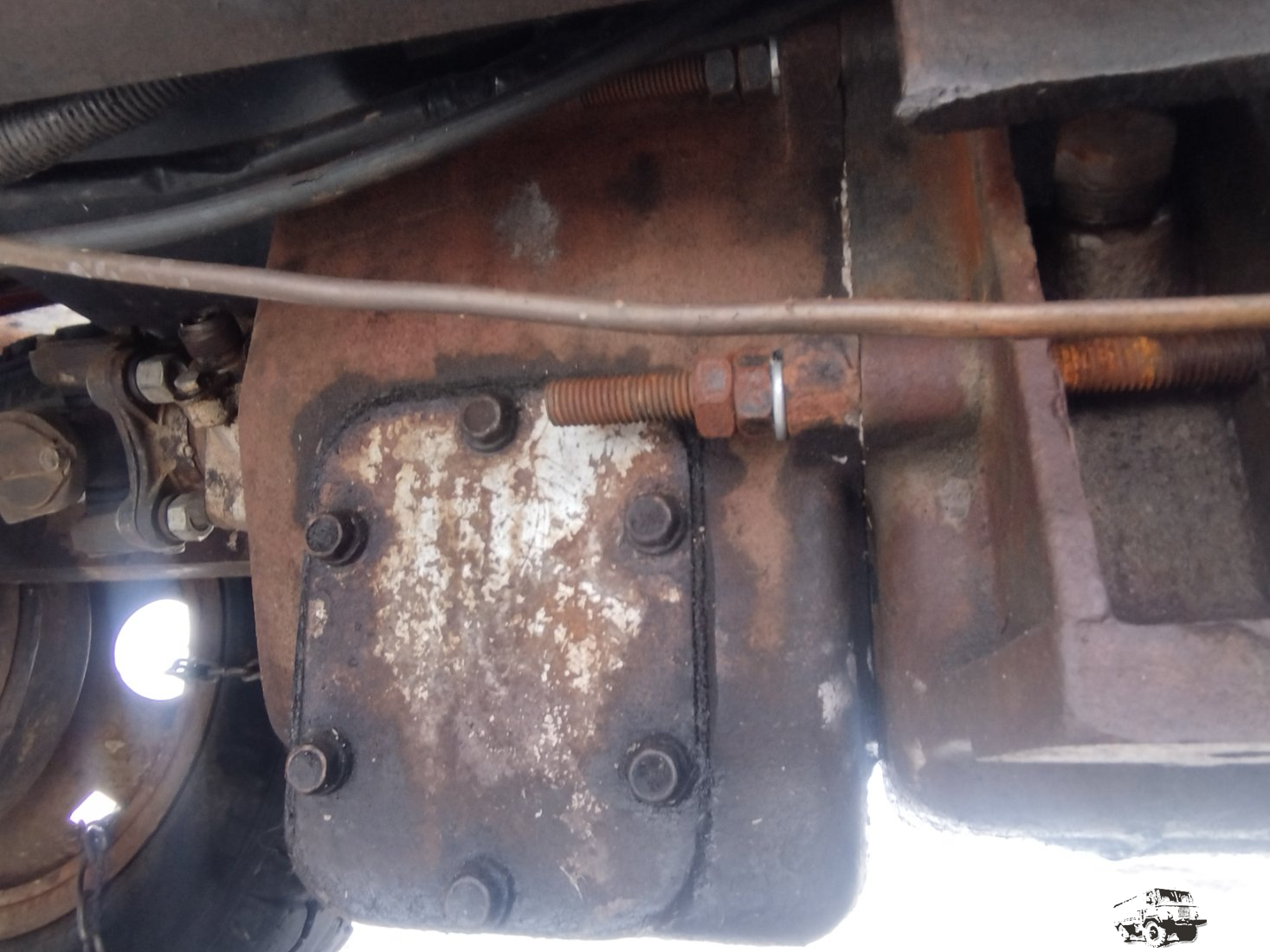

Второй выход с коробки Ока стоит привод, а за ним насос нш 32 на гидравлику, привод с рулевого Маз. Это если клиент дойдет до гидравлики. Хотя я не понимаю как можно нормально пахать без плавающего режима, принем плуг повторяет рельеф почвы. Если второй выход не нужен, мы ( с сыном) глушили крышкой с расширительного бачка, ставили на герметик, встает один в один.

На катушке Ока( газель) нет разницы в какое гнездо вставлять два провода, работает и так и так. так же на разборках смотрите минимум приборов, ВАЗ 2106( прибор давления масла, и температура охлаждающей жидкости) Ваз 2105-04-07 (вроде) Прибор вольтметр. Остальное я считаю лишним. Замок зажигания тоже лишнее, Тумблер и Кнопка Массы (С Маз,Камаз) на стартер, ну и минимальная колодка с предохранителями, лучше нового образца.

Уважаемый Sablia, у меня есть от газона датчик температуры и приборка от газона. Тумблер зажигания как вы пишите есть и даже замок зажигания старый от нивы. Скажите пожалуйста а как у Вас соединён первичный вал коробки газ с приводом Оки? Спрашивает Уважаемый Тюлень. Мне показалось это вы кулак от Оки со ступицей прикрутили к некоему фланцу который оделся на шлицы первичного валамкоробки газ. У меня коробка газ 51 на нее шлицы подходят от диска сцепления УАЗ а не газ 53. Я диск разобрал и прикрутил к нему шкив пока и ремнями с уд 2 приводил. А у вас прямо вместо подшипника нам гнев первичного валамкоробки что в маховике надет некий флянец со шлицами не знаю от чего он даже. А скажется кулак привернут к траверсе и в него вставлена ступица Оки что ли вскоторую вставлен привод от Оки?
