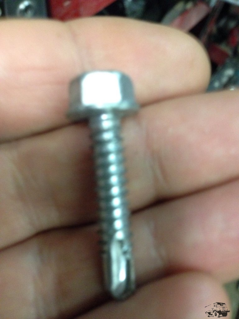

Из плана, датчик давления, панель, поворотник, выполнены два. Панель, там где болты поломались, закрутил на саморезы. Поворотник заколхозил один из трёх. Был отломан Папа.

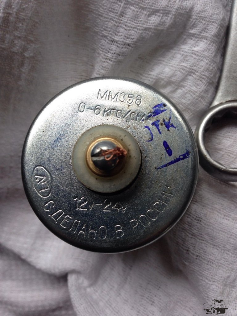

Давление. Вчера купленый датчик оказался идентичным предыдущему.

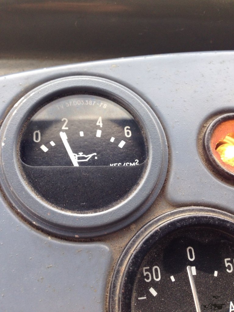

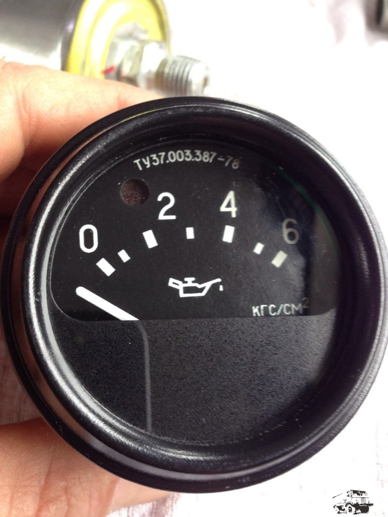

После замены симптомы те же. Вот это при включении зажигания.

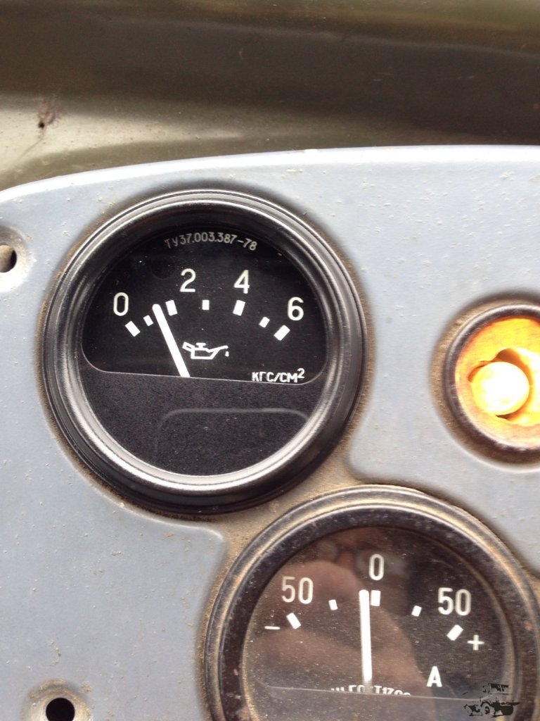

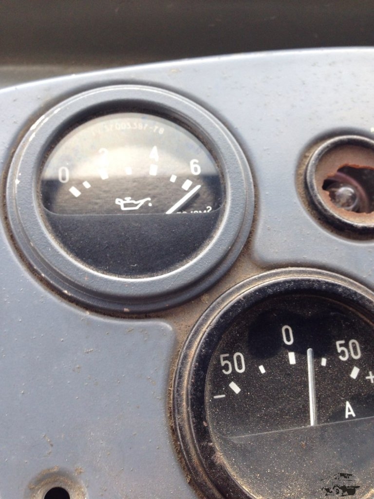

А на заведеном, то шкалит, то падает в О! Помогайте, друзья! Кто что думает!

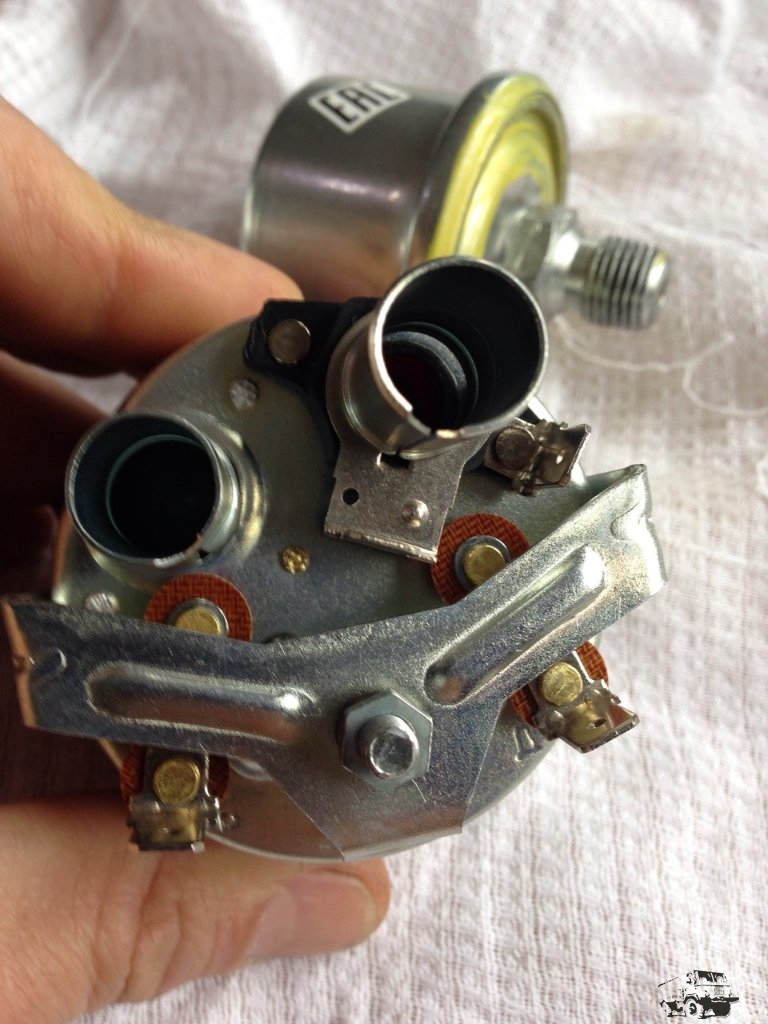

Купил прибор УАЗ нового образца.

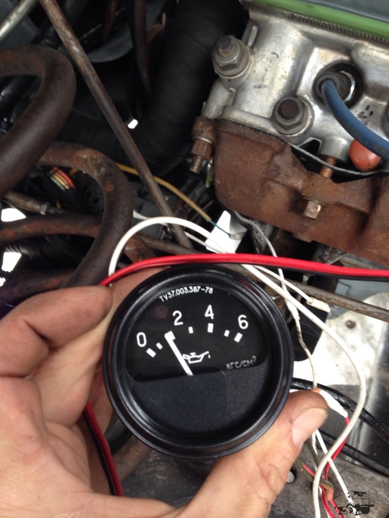

Сообщение Jakov Arshuk »

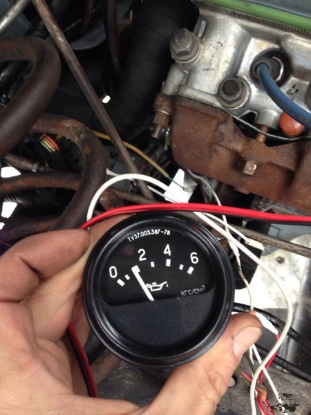

Пошёл дальше. Взял плюс и минус с аккумулятора. С датчика напрямую отдельным проводом. Более того, массу с прибора перебросил на датчик! Прибор со стрелкой, датчик на моторе. История та же! Может партия датчиков в этом магазине бракованная....

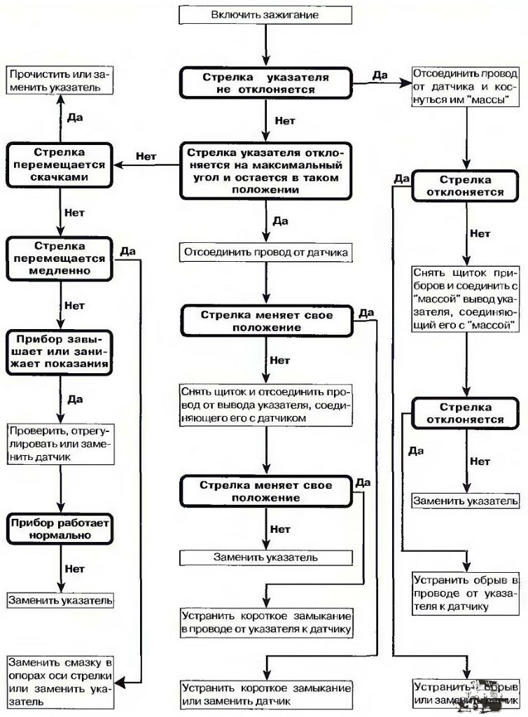

Сообщения: 7104
Для души и для работы
А вот схема поиска диагностики
[ref=#aa0000]rencom[/ref], спасибо. Завтра пойду пошагово. Но мне кажется, что я перепрыгнул все шаги и поменял датчик и прибор. В добавок, подключил на прямую.

Сообщение Moryx »
Контакт "Б" прибора цепляй к +12в. Контакт "Д" прибора, напрямую к датчику. Корпус и прибора и датчика - к массе. Убедись, что масса есть на корпусах и датчика и прибора. Все должно работать.
[ref]Moryx[/ref], я так и сделал. На фото видно. На колесе.
Взял плюс и минус с АКБ. И с датчика напрямую. Плюс на Б, минус на массу на прибор и далее на датчик. С датчика на Д!
