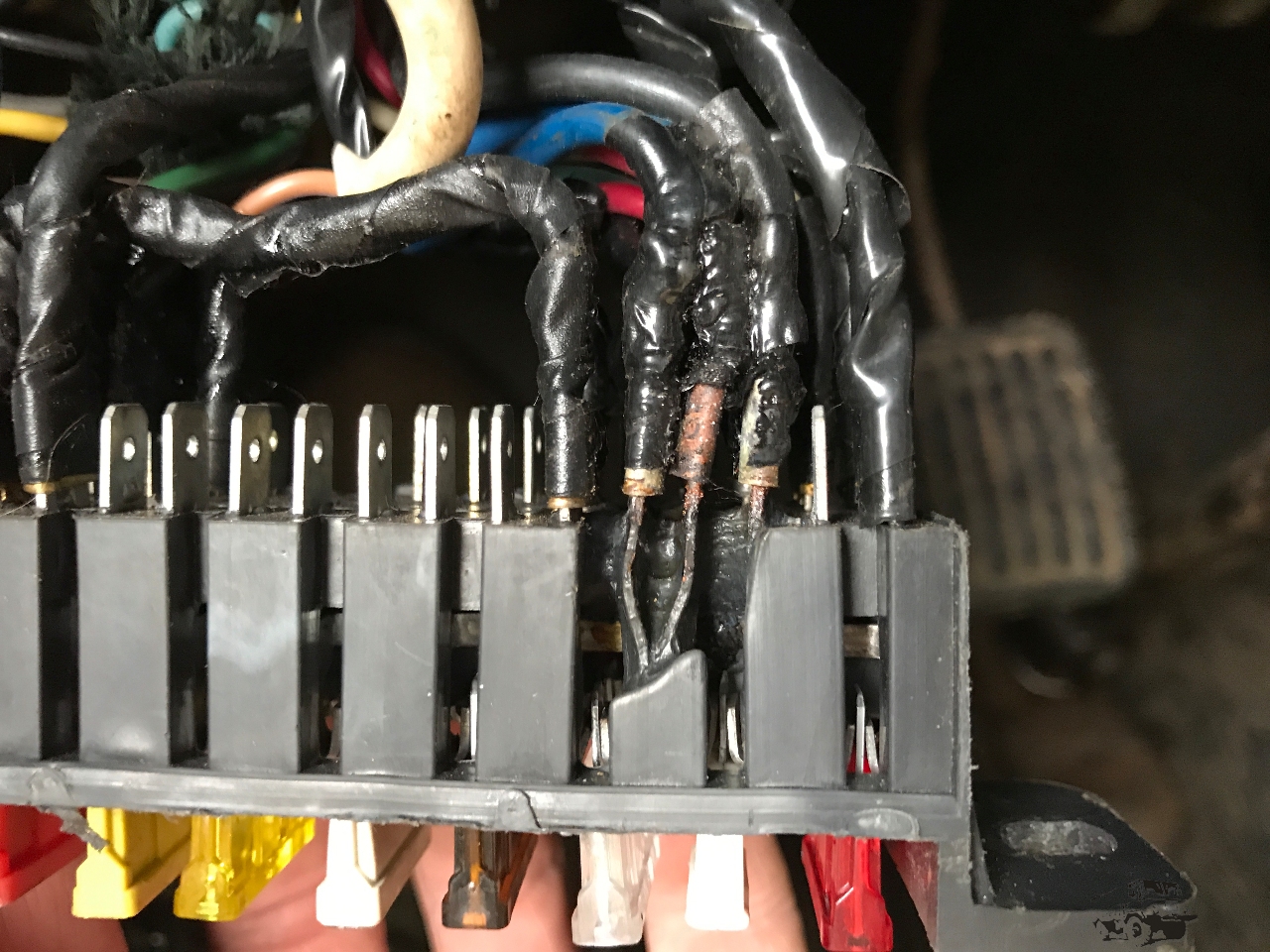

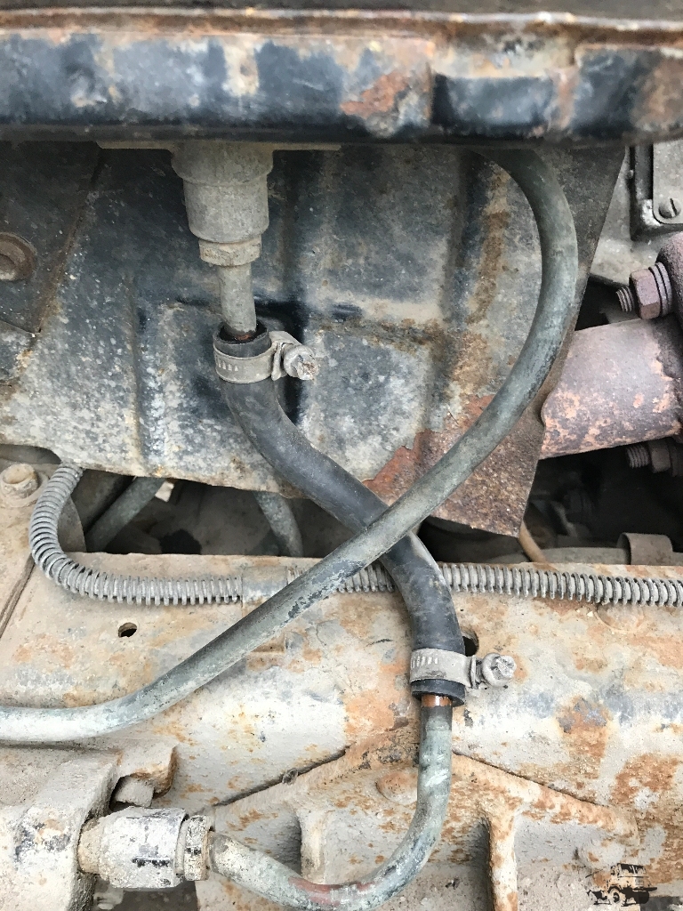

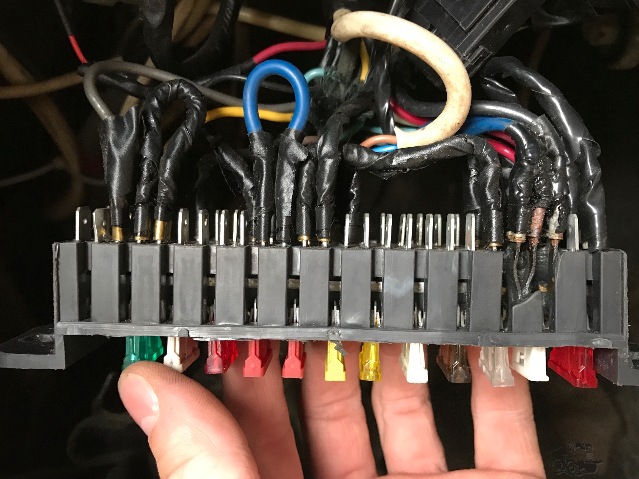

Погода у нас ёмоё, ни чего толком не дает делать, ни машиной заниматься, ни просто прогуливаться по городу, мать её ити! Толи осень, толи весна, толи вообще не понятное время года. Попытался вчера позаниматься шишигой, получилось совсем чуть-чуть, заменил бензошланги, от крана до фильтра грубой очистки, и от фильтра тонкой до карба, оказывается они все растрескались и подсасывали воздух. Также пытался с электропроводкой разобраться, но так ни чего и не сделал, сложновато это для меня, ну не электрик я

Новенький топливный шланг

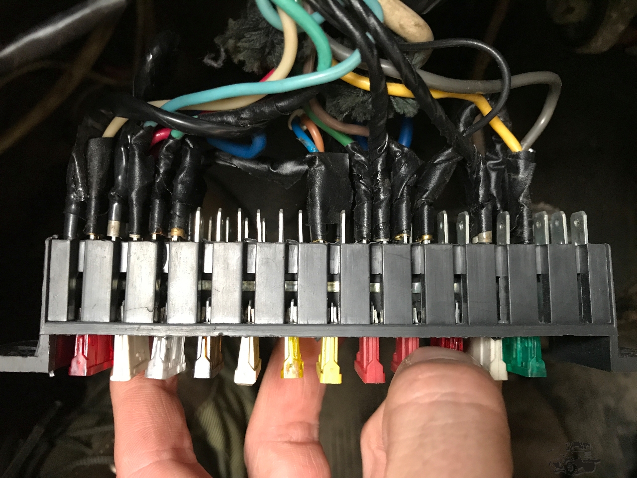

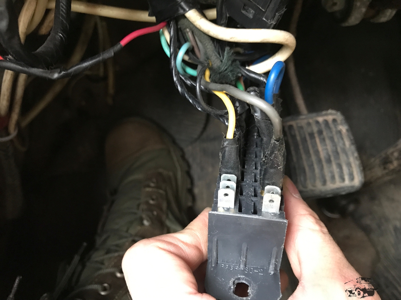

И ужасная ситуация с электрикой
Надо бы все переделать по уму, а то нагрузил часть колодок так, что они сплавились!

Заводило писал(а):[post]355737[/post] СРОЧНО переделывай пердохранители!
Это срочно может затянутся, я ж не силён особо в электрике!

Patrick писал(а):[post]355740[/post] Это срочно может затянутся, я ж не силён особо в электрике!
После пожара машину восстанавливать дольше!
я вон тоже не считал себя автоэлектриком, а по факту переделал проводку на 5301, выкинув штатную и собрав с ноля новую на базе 2111

Заводило писал(а):[post]355737[/post] Да уж, СРОЧНО переделывай пердохранители!
Думаю, на предохранителях нужно оставить положенные для них цепи. Естественно, вернуть все в "новое" состояние. А для всяких допов завести под панель мощную плюсовую колодку. И уже от нее вести необходимые цепи, размещая либо отдельные предохранители в удобном месте, либо новую линейку предохранителей поставить.

ГАЗ 66-04. Кина не будит...
Такая картина в разьемах случается по большей части из за не прожатых мам . Если мама достаточно свободно оделась на папу , жди нагрева . Маму надо плоскогубцами поджимать так , чтобы она туго заходила на папу . Тогда при превышении нагрузки тупо сгорает предохранитель и все , ничего не плавится . Попадались мне обмедненные мамы просто из слабого металла , как не поджимай , все равно слабовато втыкается . А понравились мне стальные , иногда луженые они попадаются , мамы , хороший упругий у них металл . С погодой мы братья по несчастью , такая же беда и у нас . Вынял окна внутри кунга , покрасил на улице и тут же получил заряд дождя ! Все на смарку , пришлось зачищать и все сначала . Топливных шлангов мне вообще хватает на год только . Нынче купил синие силиконовые , привезли в нашу "Газ Деталь" ,надеюсь подольше постоят .

rebizov1 писал(а):[post]355741[/post] машину восстанавливать дольше!
Согласен с Вами на все 100%.
До этого я конечно же не буду тянуть, поэтому пока что все отключил, АКБ отсоединил, все проблемные места разъединил.
Теперь дело за малым, прикупить нормального материала ("папу", "маму", клемники, колодки и т.п.) и все это собрать уже в нормальном работоспособном виде)))

Евгений_НСК писал(а):[post]355756[/post] Думаю, на предохранителях нужно оставить положенные для них цепи. Естественно, вернуть все в "новое" состояние. А для всяких допов завести под панель мощную плюсовую колодку. И уже от нее вести необходимые цепи, размещая либо отдельные предохранители в удобном месте, либо новую линейку предохранителей поставить.
Спасибо за совет Евгений, буду думать, прикидывать, наброски делать, как все правильно развести))).
Ох и тяжко мне придется, как я ранее говорил, электрик их меня еще тот, я даже толком не знаю, как все эти запчасти-то называются, например "+" колодка, как она хоть выглядит, гугл много всякого-разного показывает, а какая именно мне нужна, ХЗ, печаль, зато правда
Такие колодки , сами по себе хреновые .
Выход . Идти на разборку , брать блок предохранителей от иномарки .
Навскидку от матиза ничего такой .
Все провода отдельные , компактный .

gjlrblsi писал(а):[post]355759[/post] Такая картина в разъемах случается по большей части из за не прожатых мам . Если мама достаточно свободно оделась на папу , жди нагрева . Маму надо плоскогубцами поджимать так , чтобы она туго заходила на папу . Тогда при превышении нагрузки тупо сгорает предохранитель и все , ничего не плавится . Попадались мне обмедненные мамы просто из слабого металла , как не поджимай , все равно слабовато втыкается . А понравились мне стальные , иногда луженые они попадаются , мамы , хороший упругий у них металл
Поеду завтра прикуплю все новое, предохранительную колодку пару штук, разведу штатное оборудование на нее, и все допы на другую, прикуплю клеммы (или каких их там "папа, мама") новые, которые не надо изолировать (надеюсь они надежные), и попробую определить место под это все дело))). Если погода позволит, начну делать, а то чтобы делать проводку, надо попой вверх их кабины торчать

rencom писал(а):[post]355764[/post] Выход. Идти на разборку, брать блок предохранителей от иномарки.
Навскидку от матиза ничего такой.
Все провода отдельные, компактный.
Дельный совет, спасибо, у меня как раз у авторынка есть стоянка-разборка, там всяких иномарок полно-полно, можно посмотреть и подобрать. А если от японского грузовика взять, или там 24 V? А то их там куча целая побитых стоит на разбор

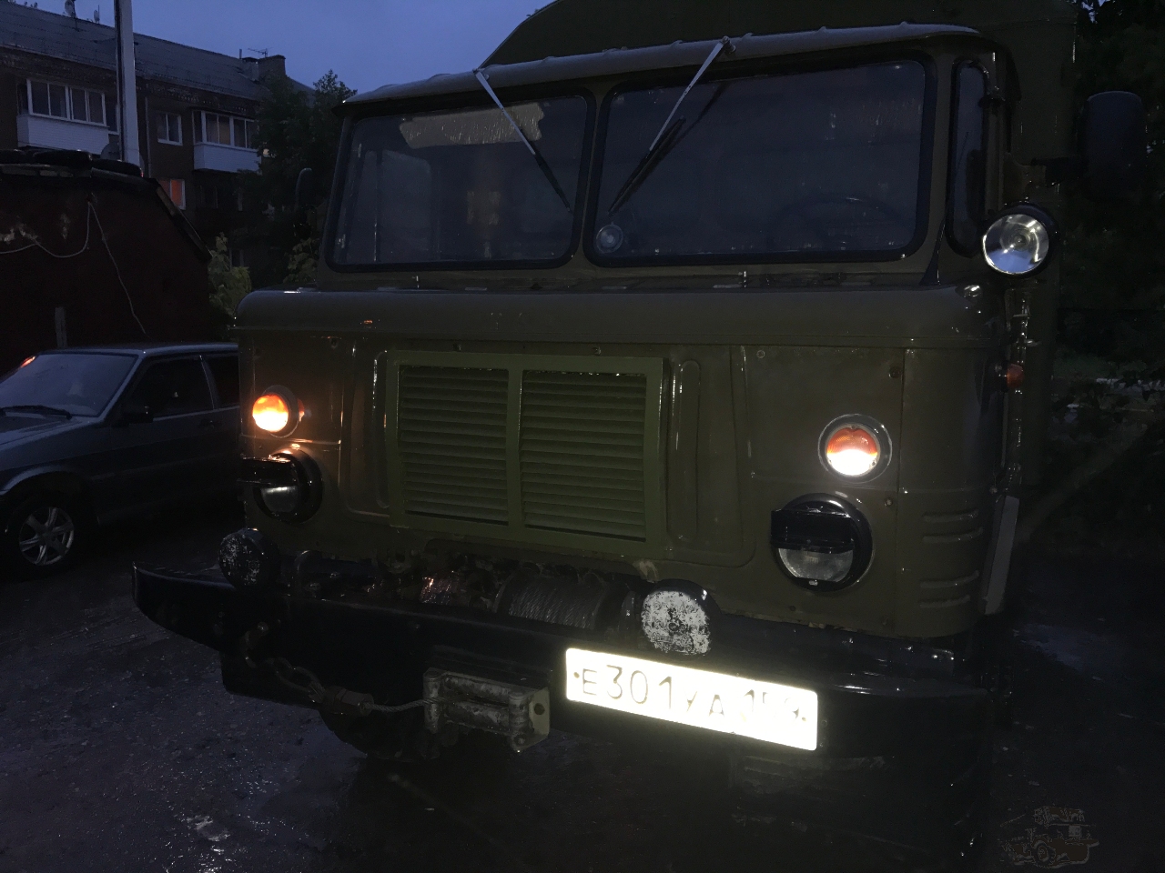

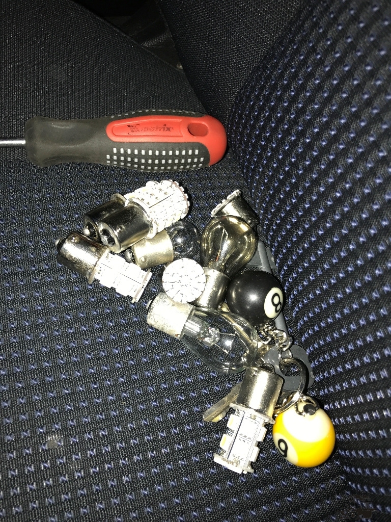

Вчера я еще заменил кое-какие лампочки на шишиге, взял светодиодные с очень маленьким потреблением.
Заменил пока что габариты, освещение кабины и кунга, штатные лампы потребляли по 21W, новые потребляют всего по 1W!!!
Светят очень не плохо, проведу программу снижения электронагрузки на энергосистему авто, путем замены всех потребителей на энергосберегающие
Они, эти лампочки, вроде как влажности не боятся, что тоже в плюс
Правая для примера заменена, через снимок плохо видно отличие в яркости, но отличие заметное
Patrick писал(а):[post]355768[/post] видно отличие в яркости
Если быть более точным, не в яркости а в спектре светового излучения.
Более холодный спектр всегда выглядит более ярким.
Извините.....
