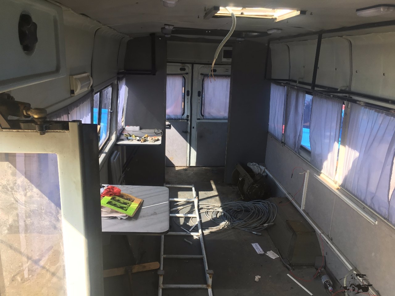

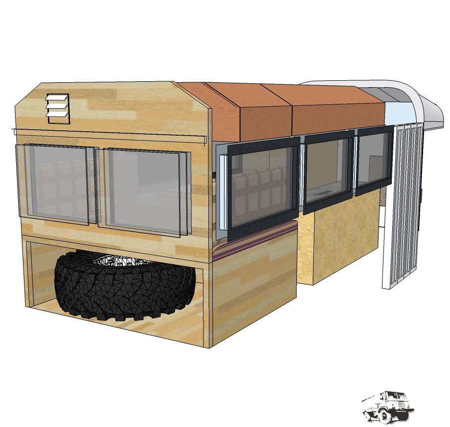

Концептуально принимаю за рабочий вариант салон с запаской сзади под диваном. По совету harli - отделю задние двери фальшстенкой.
Пока что на бусике подраздербанен салон, вчерную залатан рваный борт.

rebizov1 писал(а):[post]357272[/post] Пока что на бусике подраздербанен салон
Высота потолка точно 1800мм???

harli писал(а):[post]357273[/post] Высота потолка точно 1800мм???
усреднённо :) По центру -1950 (без учёта плафонов и прочей бижутерии), ближе к крутому спуску у окон- 1750

rebizov1 писал(а):[post]357277[/post] По центру -1950
Вот это уже интересней и похоже на правду

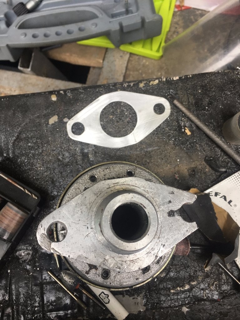

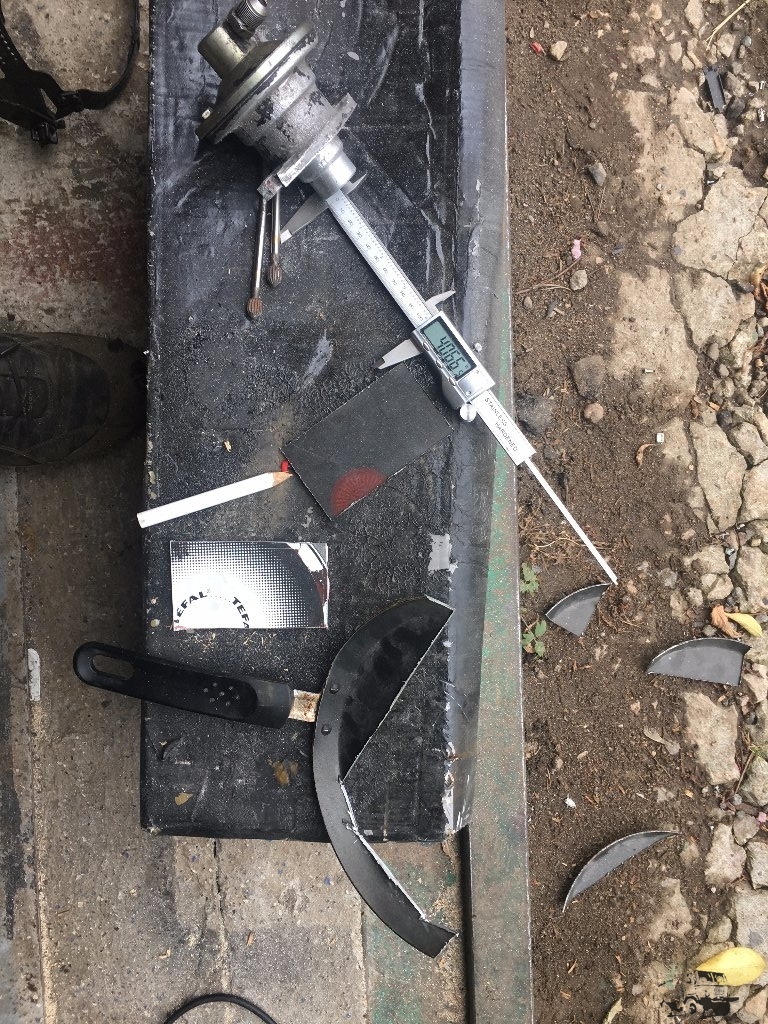

В первом приближении закончил с раздаткой на шасси.
После переборки раздатки КОМ недовыключался. Не хватало нескольких мм хода. В родне раздатка была собрана на прокладках.Для того, чтобы КОМ выключался, можно было либо отсверлить вал пневмокамеры, либо сместить её. Из принципа минимизации необратимых вмешательств решил сделать проставку, для чего аннексировал у супруги сковородку, из которой сделал алюминиевые прокладки.

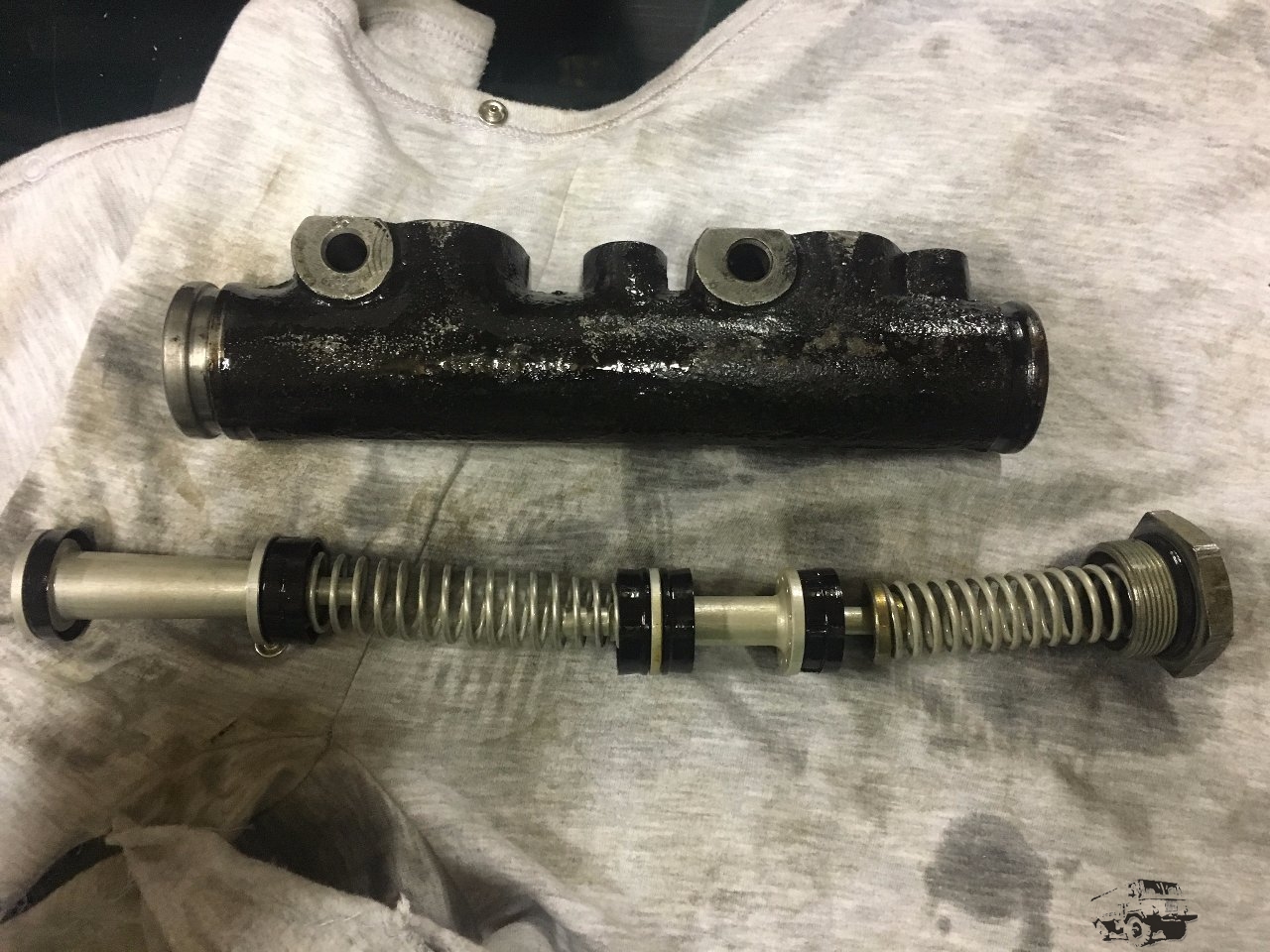

Теперь перебрать ГТЦ.
Тормоза тут хитрые, работают без усилителя, в качестве тормозной жидкости используется гидравилическое масло ВМГЗ. Пытаюсь найти/заказать резинки

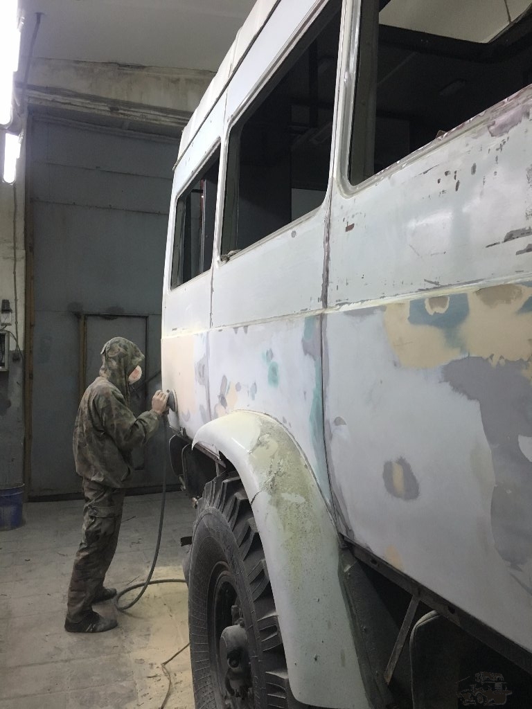

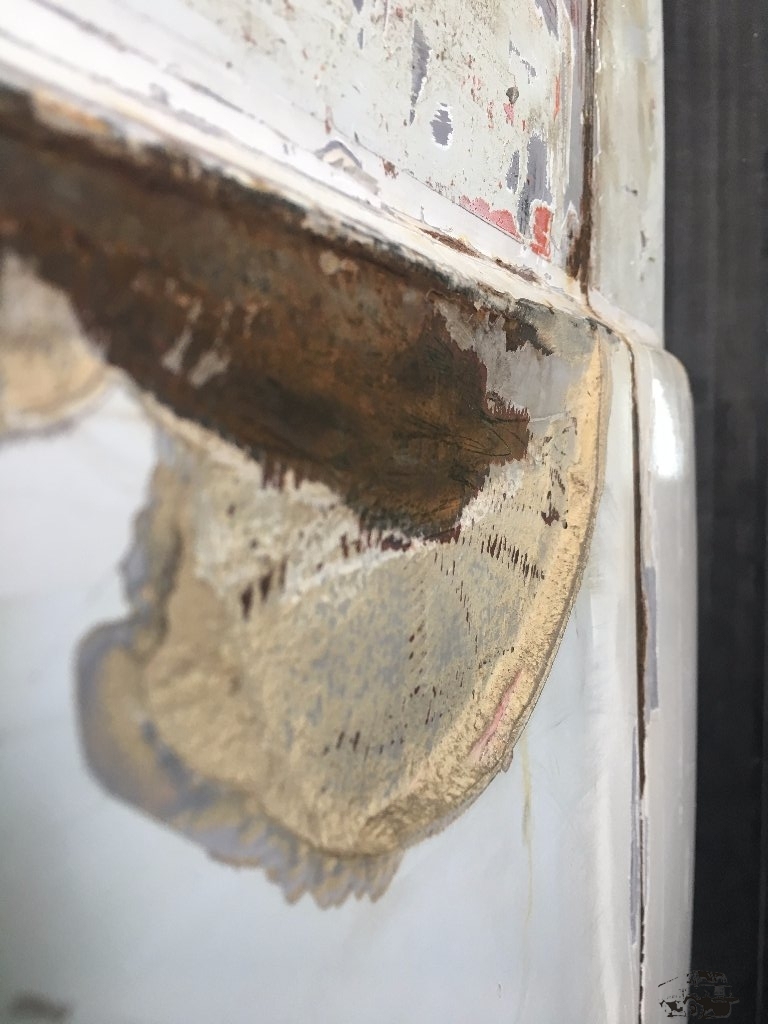

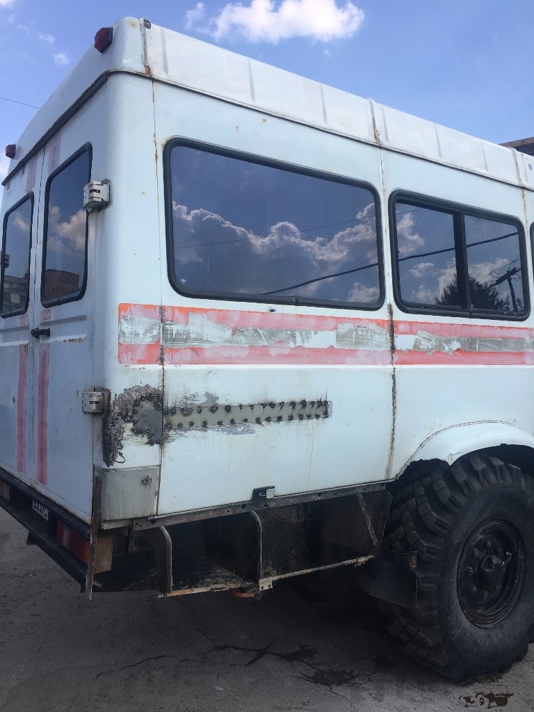

И немного новостей от автобуса: потихоньку обдирается в рамках подготовки к малярке.
Отдельная история - сдирание виниловых (?) самоклеющихся оранжевых лент, которые сходят только под напором небольшого шпателя с одновременным прогревом феном. Болгаркой не вариант - моментально забьётся. Ну и кузовной герметик тоже не очень охотно сходит.
Из сюрпризов - на правом борту увидел рекордный (из тех что видел сам) слой шпаклёвки. Миллиметров 7-8, наверное. Видать, у бусика была насыщенная жизнь за 9000 км пробега.

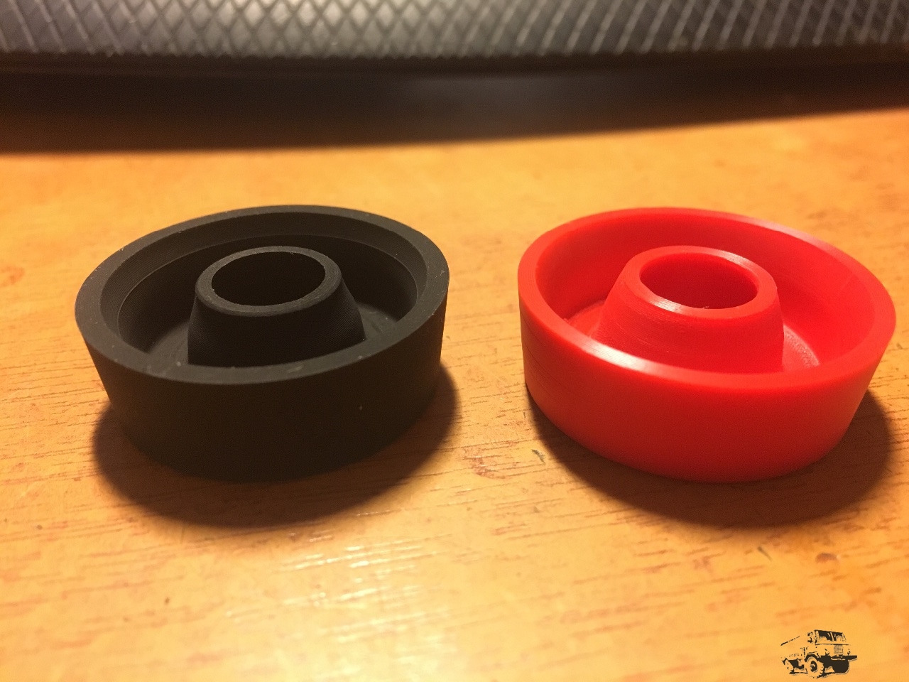

Манжеты, я так понимаю, вообще эксклюзив. Осталось понять, смогут ли полиуретанщики сделать все канавки-изгибы и пр...
rebizov
Сообщения: 472
Вундервафля, или авто на базе шасси ГВА-3848.51
Сообщение rebizov »
Мои опасения опрвдываются: из двух десятков контор, в которые направил запрос с чертежами, пришёл десяток ответов в стиле "К сожалению по манжетам нет данных размеров", "Манжеты не сделаем" "Манжеты такие не делаем, нет пресс-форм".
Вот так у нас работают конторы которые во всю коломенскую заявляют: изготовление любых нестандартных резино-технических изделий!
Видимо, как обычно, придётся всё делать самому: заказывать у токарей формы для отливки, закупаться литьевым полиуретаном и лить.
Впрочем, если кто посоветует контору, которая действительно может делать любые РТИ, то буду признателен.

МЧСные ленты даже после обдирки преподнесли сюрприз: оставшийся клей категорически не стирается. Точнее стирается, но долго, муторно и непродуктивно. Бензин , растворитель почти не берут, тряпки моментально забиваются.
Насчёт покраски мне предложили такой вариант: задуть всё в один цвет, а камуфляж организовать наклейками. В принципе, такой вариант имеет свои преимущества: в случае мелкого ремонта с покраской можно не заморачиваться, в любое время можно изменить форму/цвет.
Что скажете?

Сообщение rebizov »
Надеюсь, что решил вопрос с манжетами для ГТЦ.
Из множества контор откликнулась только компания Кверс (http://quers.ru/). Точат на ЧПУ из резины и полиуретана.

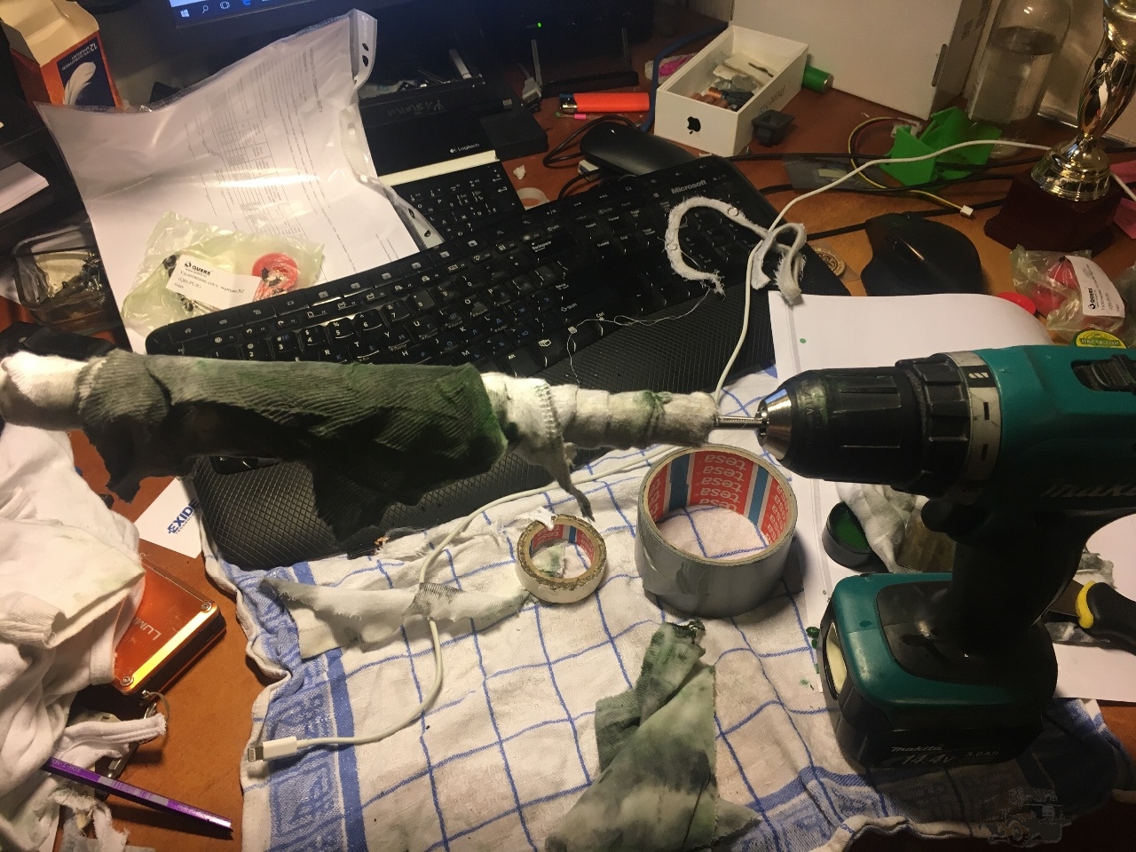

Сам картер ГТЦ немного огорчил: т.к. рабочая жидкость не этиленгликоль, а ВМГЗ, то влага, попавшая внутрь , скопилась снизу, соответственно, сам картер немного корродировал . Пришлось прибегнуть к проверенной технологии шуруповёрта, тряпки и пасты ГОИ.
Осталось выточить шайбу и можно собирать

rebizov1 писал(а):[post]359017[/post] Пришлось прибегнуть к проверенной технологии шуруповёрта, тряпки и пасты ГОИ.
Я вместо тряпки войлок использую. На мой взгляд, удобнее.

С каждым днём всё ближе момент окраски.
Вовсю идёт процесс зачистки и подготовки. "Матрёшковую" крышу, которая по факту держится только на герметике, будем снимать и чистить, после чего устанавливать обратно.

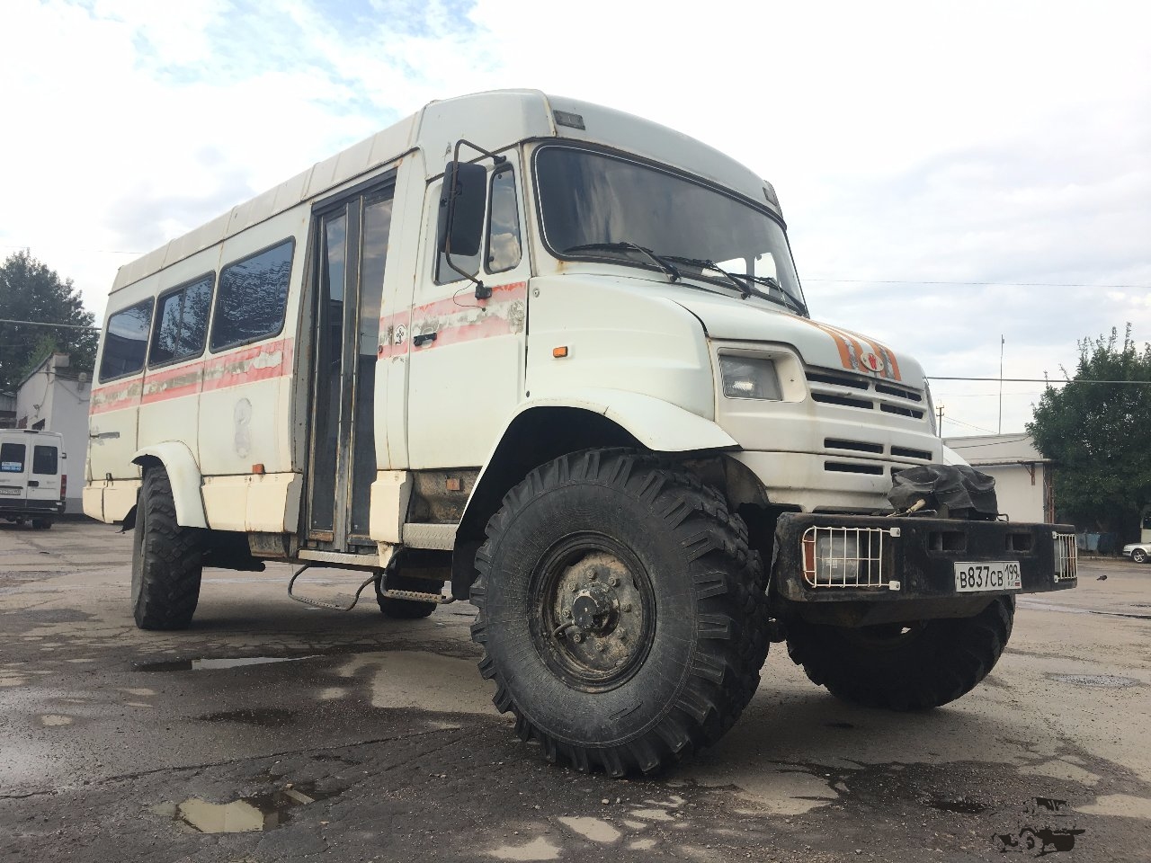

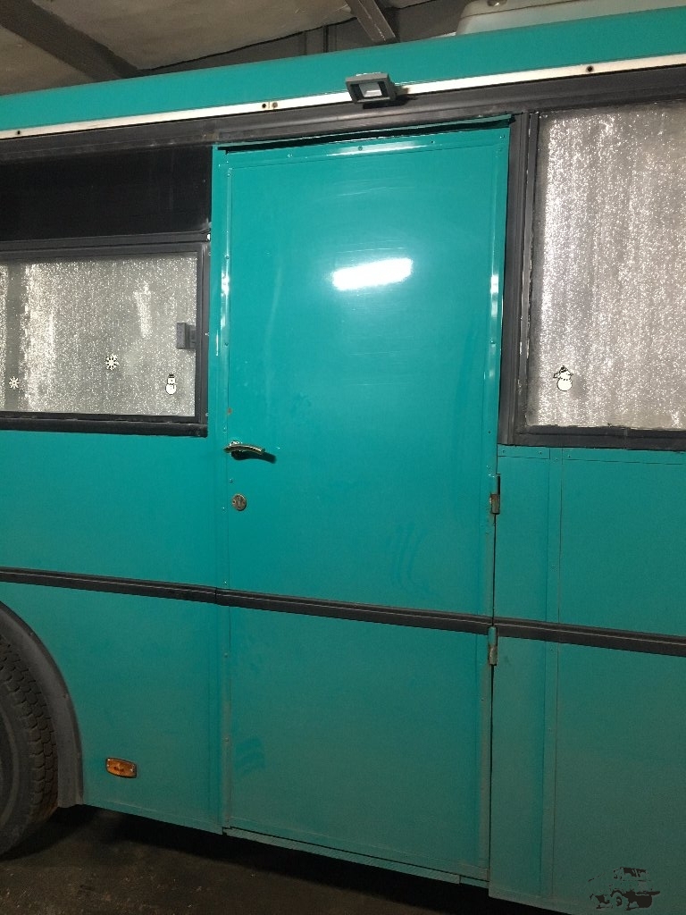

2) Дверь. Напомню, сейчас стоят "заводские" пневмо-двери, вот такие?
Есть два варианта: а) оставить как есть, и б) поставить цельную дверь.
Сегодня вот видел фургон киношников. Ребятушки почти не заморачивались, и вставили обычную дверь, правда, задав ей кривизну. В моём случае можно просто ставить железную дверь. Только ручку надо ставить не порнушно торчащую, а из фургонной фурнитуры.
Что скажете по обоим пунктам?
Дверь сплошную, ее проще утеплить. И ручку утопить.

Сплошную дверь только из-за потери тепла планируешь?
Так то можно подумать (понакидать варианты) без больших переделок...
Ну например на время ночевки закрывать дверь плотной тканью (войлок или т.п.) типа как занавеску, а уплотнять хотябы и липучкой....
Ну так, что первое в голову приходит....
