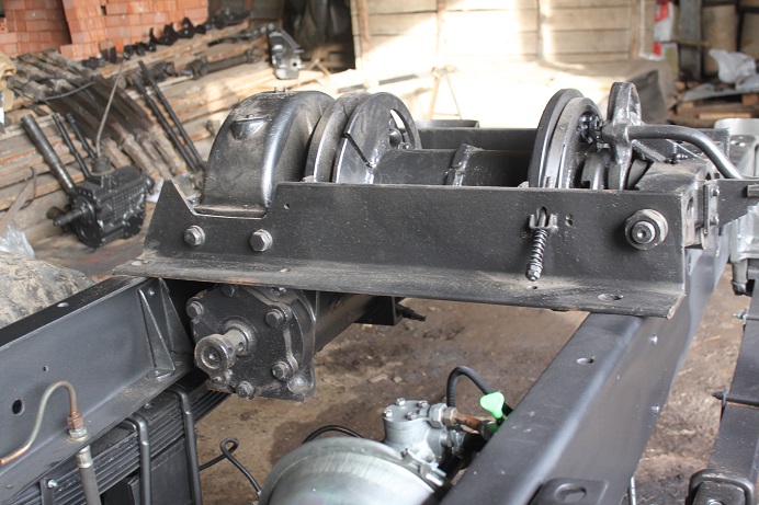

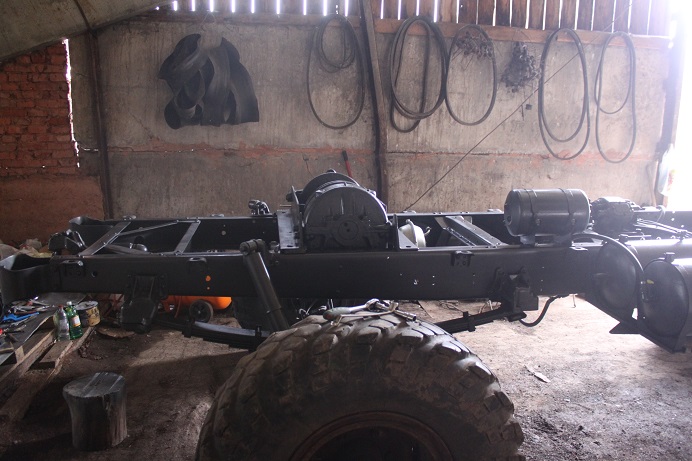

Сегодня закинул лебедку краз на зад.вес лебедки под 300 кг,почти как бортовой кузов :mrgreen: было два варинта установки,остановился на варианте где лебедка ближе к раздатке.если ставить ближе к жопе то конштейн аммортизатора мешается :? Теперь придется выеживаться с приводом лебедки

Столько переделок, а для удобства перенести кронштейн амморта побоялся )

Вариант где кронштейны на родном месте,больше понравился :wink:

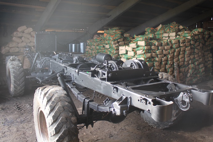

Даже голая рама с проставками смотрится борзо :twisted:

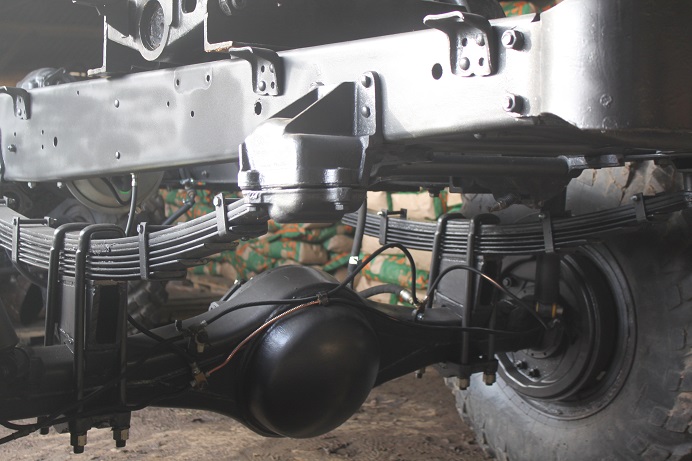

Кстати... военные подогнали стремянки, от чего незнаю, но на мой пакет с проставкой встают тютя в тютю.
Стремянка до половины овальная

Увидел наконец твоё произведение. Я так понимаю на задний кардан поросёнка ищешь,хотя у тебя мост подвёрнут нормально.Ходил на одну разборку грузовиков ничего похожего нет.буду дальше посмотреть.

После установки лебедки,рама приопустилась см на 3+еще рессоры с одной стороны не сели в кронштейны на раме.а так примерял кардан,должно быть все ок :roll:
