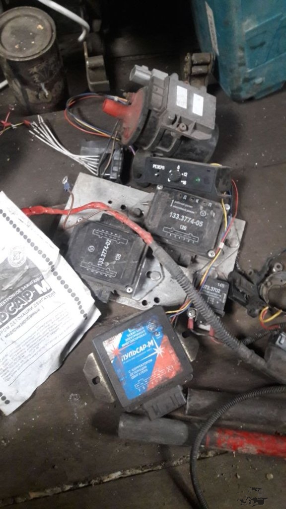

Отдам за так коммутаторы под дх,выносной регулятор напряжения,датчик холла джапанский,катушка от него джапанская.Всё проверено рабочее.Вдруг кто созреет трамблёр переделать. с вас только оплата пересылки.

[ref]Sakhalinec[/ref], Коммутаторы нужны (буржуйские надежней наших), буду делать себе экранированный на датчике холла, но датчик который купить в магазине можно :)

Один на катушке буржуйский,остальные раша.а дх надо обязательно вражеский - я за одну поездку два!! менял жиговских.

foks44 писал(а):[post]363660[/post] комплект приобрел бы...
Читаем и смотрим картинку внимательно!! это не комплект - это набор для рукоблудства.Если надо я во владик в январе приеду.

Sakhalinec писал(а):[post] это не комплект
Я понял, слово комплект применил из за набора деталек. Я насколько понял, Пульсар М , в этом деле, вроде лишний, он же для улучшения контактного зажигания вроде?

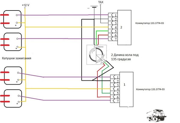

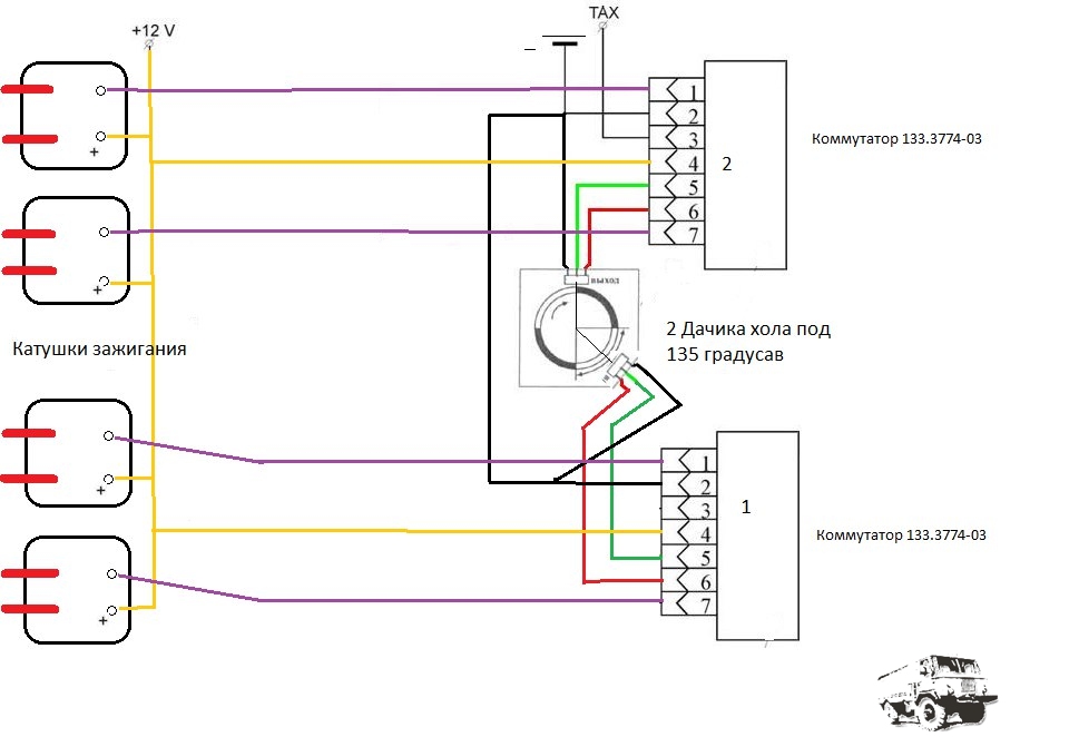

Трамблер с датчиком Холла на ГАЗ 66
А чем не нравится система на двух датчиках хола , 2 комутатора по катушке на цилиндр , у меня на УАЗе была , вода ей до лампочки лишь бы трамблер ее держал .

foks44 писал(а):[post]363683[/post] Я насколько понял, Пульсар М , в этом деле, вроде лишний
почему лишний? это тот-же 133Й ком только с выносным резюком типа угол крутить.

Sakhalinec писал(а):[post]363713[/post] почему лишний?
У меня стоял когда то давно, такого типа коммутатор, с октан-корректором, но он работал только с контактным прерывателем. Пульсар ведь, датчиком холла не управляется, или я ошибаюсь? К контактным трамблерам, я больше ни ногой...

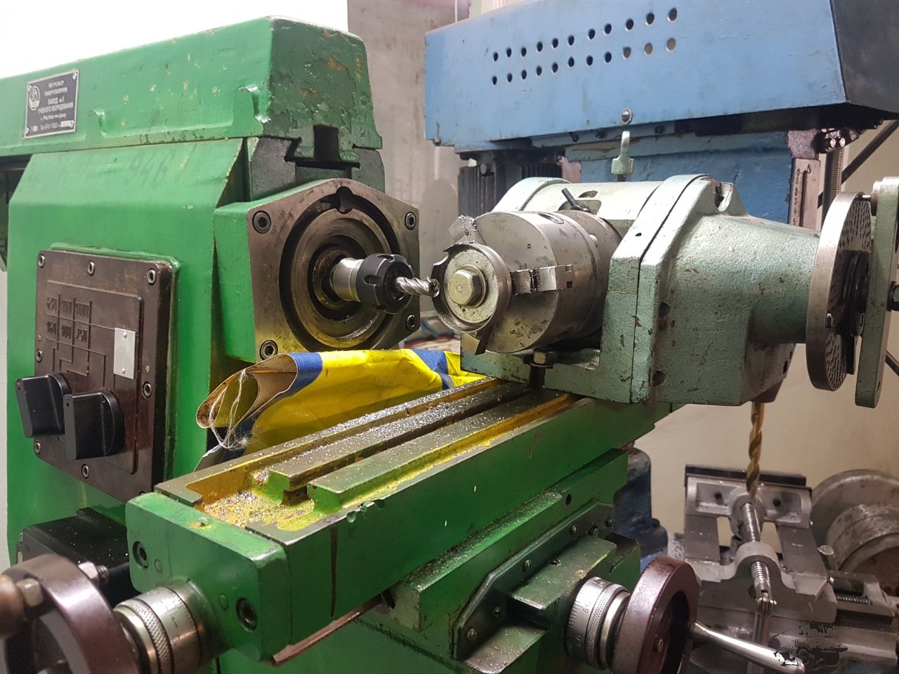

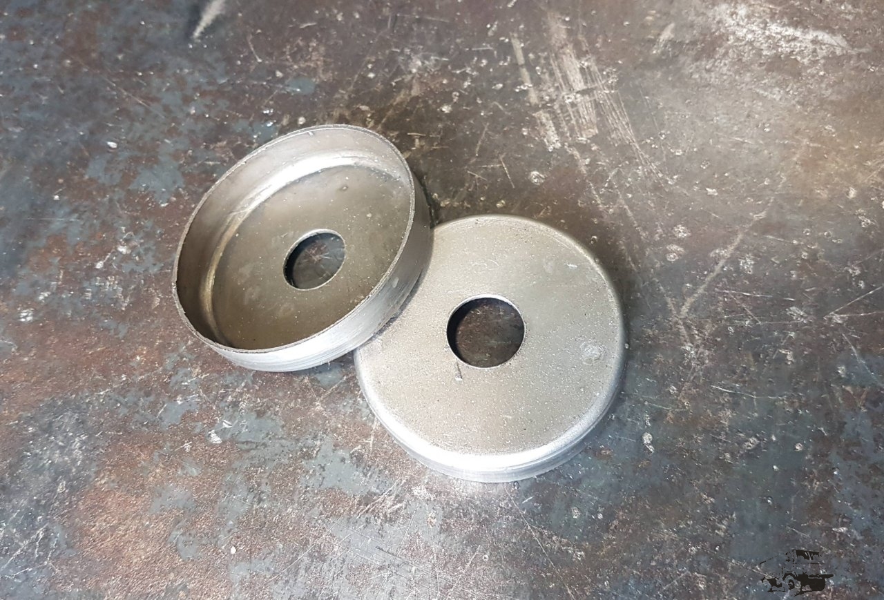

Выкладываю свой отчет о переделке обычного контактного трамблера на датчик холла. Вообще то, ставил эти датчики в трамблеры я уже не один раз и все хорошо работает, но, в этот раз была цель сделать это максимально точно и качественно. И самое главное, когда все припаивают/приваривают шторку к валу трамблера, он становится практически не разборным. В этой же версии, трамблер разбирается как заводской, имеется доступ к пружинам центробежного регулятора и подшипнику вакуумного регулятора.
Шторка делается методом холодной штамповки по подобию заводских шторок 2108, только не с 4 окнами, а с 8.
Вот полуфабрикаты шторок
Далее, на фрезерном станке, с помощью УДГ с высокой точностью делаются 8 окон.
