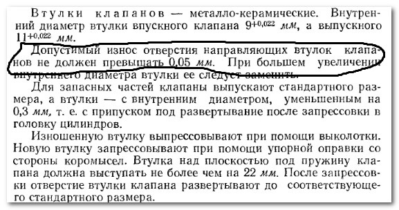

Что это значит!?
Насколько я знаю то 5 соток это минимальный допустимый зазор между направляющей и клапаном а тут написано что максимальный! Что опять я не так понял? :(

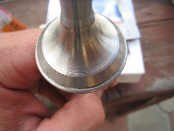

Яж умудрился взять клапана от 402. Ну а раз не подходят то в токарку, токоря мигом все снесли на 36 размер, вот теперь думаю ставить сточинные 402 клапана или ехать в и покупать новый стандартный комплект 9*36. Никто не сталкивался с подрезкой чашки клапана под седло? Что может вылезти?
Лично я не рискнул срезать тарелку клапана.Хотя 4шт. новые были в наличии.Сравнил их с родными и отказался от этой идеи.
Попробуйте притереть хоть один клапан.И Вы увидите где будет находится фаска.

Режутся на раз два и нихера страшного

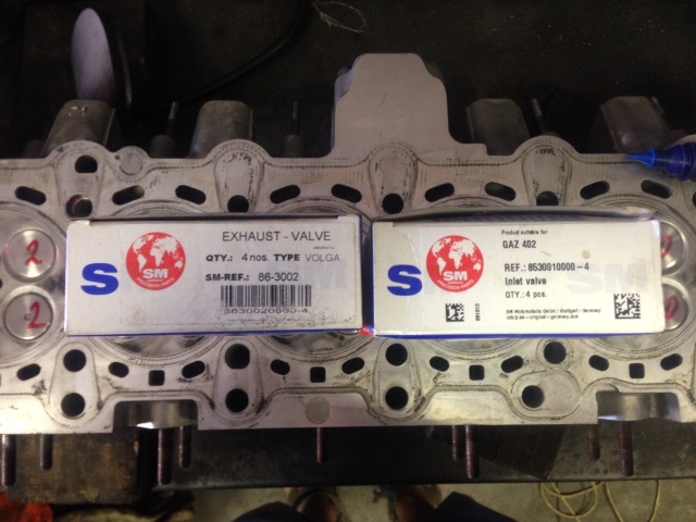

Эдуард,что насчёт девяточных клапанов ? Так и не дождался от Вас отчёта.Купил втулки SM,клапана-вп.родные,выпускные-24Д.Но на будущее интересен Ваш вариант.

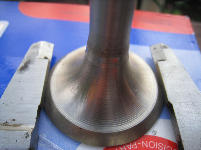

Вот фото клапанов(упаковка) ,что до девяточных клапанов имелось в виду 9 мм толщина ножки клапана,сам клапан подрезается те сама тарелка она чуть шире нашего, но одинаковая толщина ножек и ставим сальники клапанов а не маслосъемные колпачки

А смысл покупать большего диаметра(39.2)клапана, можно купить и без доработки на 36 мм-Челябинск например.Или SM по качеству получше будут ?

Во первых качество однозначно выше и геометрия, а смысл в том что диаметр ножки одинаковый и можно поставить сальники клапанов,я на доработанных клапанах езжу уже три с лишним года всем доволен
