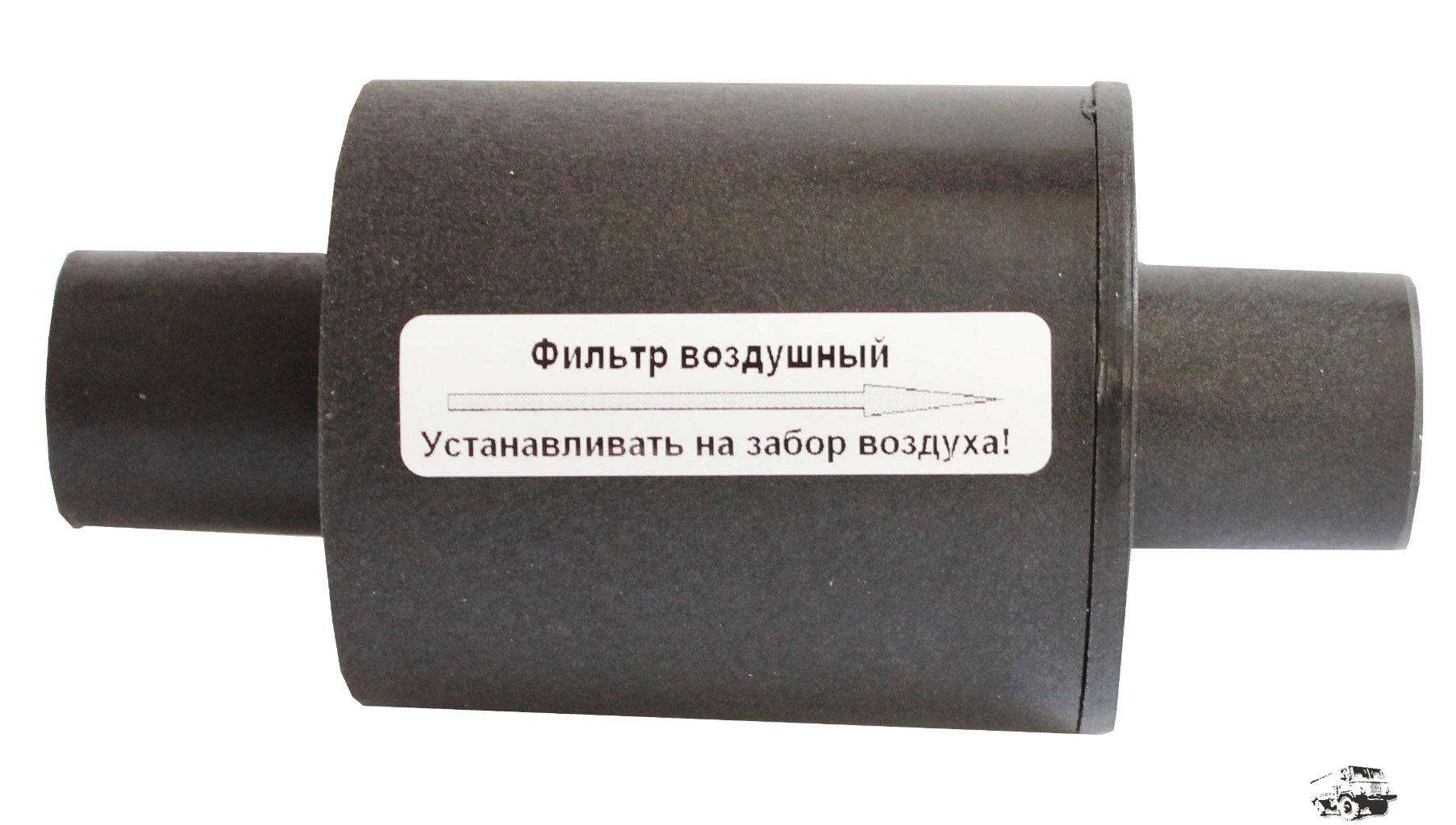

Таймыр писал(а):[post]400487[/post] А зачем его продают в комплекте с автономкой и даже на схеме нарисовано куда его ставить?
Как уже написали выше - это глушитель. Выглядит по разному. А фильтр на видео - ярая самодеятельность )))
Такой продается в любом магазине тюнинга, но явно не для отопителей/подогревателей. У меня, например, стоит на компрессоре.

Таймыр писал(а):[post]400487[/post] Чё правда? А зачем его продают в комплекте с автономкой и даже на схеме нарисовано куда его ставить?
Уже давно в пользовании два планара и один эбер, нигде нет фильтра на трубе подачи воздуха для горелки. Там по сути внутри что то типа паяльной лампы которая греет корпус, нафига чистить воздух не понятно

Sergey56 писал(а):[post]400508[/post] Там по сути внутри что то типа паяльной лампы которая греет корпус
я в курсе как они устроены
Sergey56 писал(а):[post]400508[/post] нигде нет фильтра на трубе подачи воздуха для горелки
у меня на отопителе есть, вот такой.... внутри паралон как у компрессоров электрических....

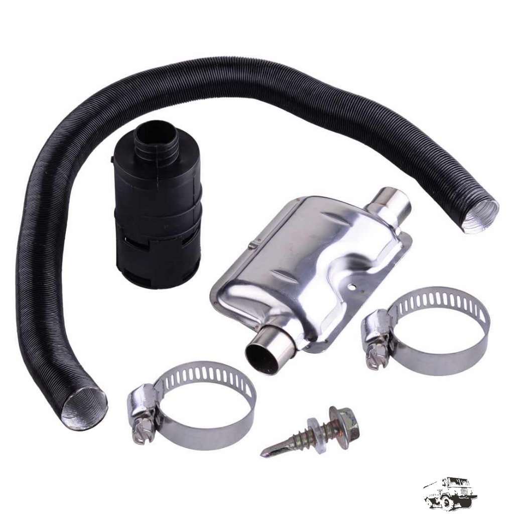

у той же WEBASTO это выглядит вот так
https://yandex.ru/images/search?text=%D ... source=wiz
Планары, извини не терплю.... :lol: :lol: :lol:
А вот тут в комплекте ещё и глушитель для выхлопа WEBASTO, на планары не ставится точно, себе думал на Прамотроник поставить но что-то руки не дошли, да и так не шумно вроде...

У Вебасто точно нет никакого поролона. Условно там лабиринт. Глушитель на выхлоп тоже без всяких препятствий. Его назначение приглушать звук выхлопа и концентрировать на себе температуру. После него труба теплая.
Фото "глушителя" с поролоном - непонятно...

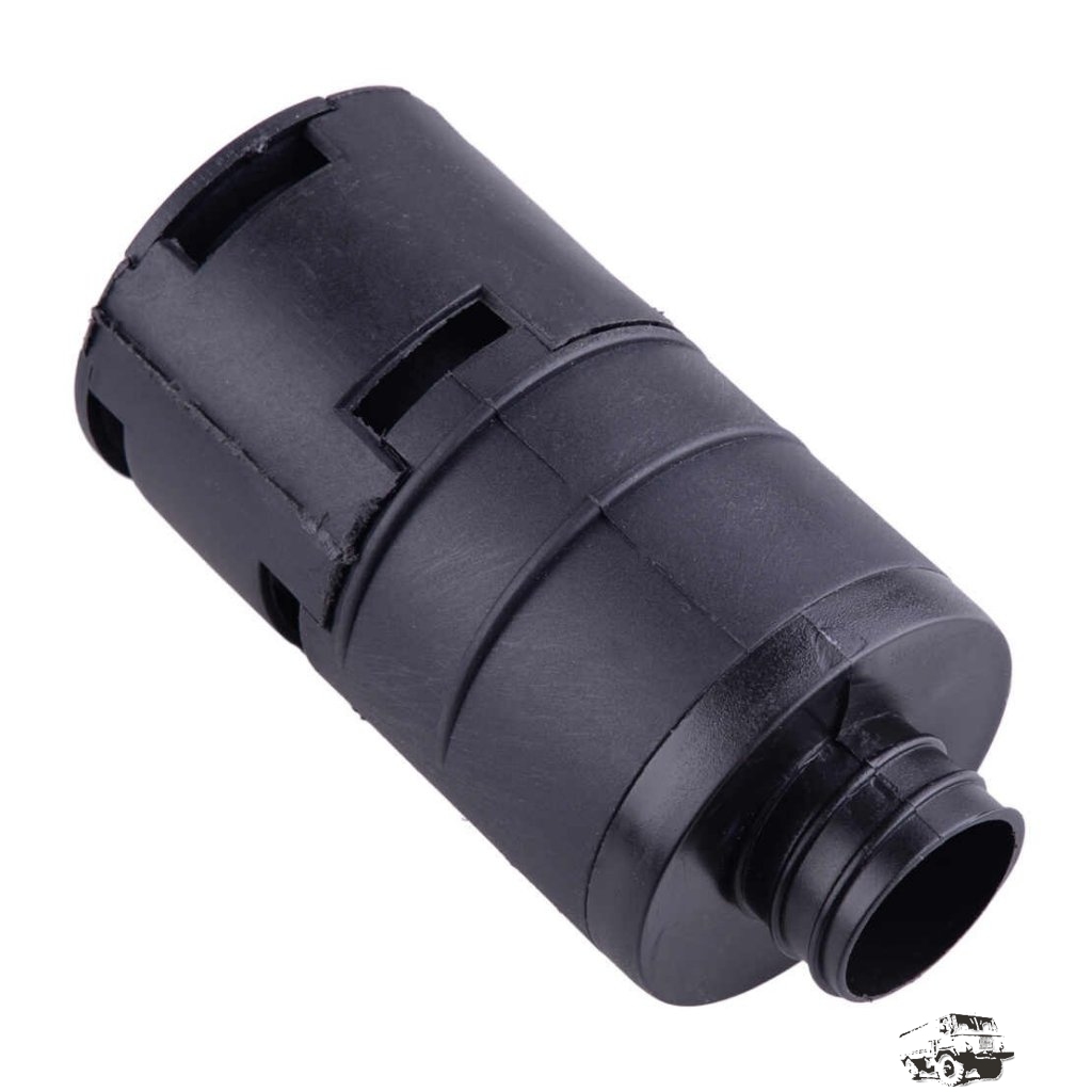

Евгений_НСК писал(а):[post]400513[/post] Фото "глушителя" с поролоном - непонятно...
В смысле непонятно?
У меня стоит в машине мокрая WEBASTO и фен Прамотроник...
На входе у WEBASTO фильтр - глушитель если угодно как на 2 картинке, там мелкая сетка, смотри ссылку...
На входе в Прамотронике фильтр с картинки 1 и там внутри кольцо тонкого паралона, сфоткать не могу но если когда ещё буду разбирать и чистить то обязательно сфоткаю...
Глшушитель на выхлопе у WEBASTO стандартный для мокрой и сухой, наши автономки им не комплектуются...

У меня на DAFe стоит эбеншпрехер никакого фильтра и глушителя нет,уже сколько лет полёт нормальный,на шишигу купил Планар 4квт., буду устанавливать, родной продал.На Планаре тоже никаких фильтров и глушителей не видел,да и зачем они нужны,только препятствия для горения котла создавать,там что трение какое?Таймыр пишет что Планар не уважает,ну и зря,у ребят дальнобойщиков кого я знаю, половине фур стоят Планары,работают хорошо и в обслуживании дешевле в разы, да автоматики на них нет как в импортных, но чем проще тем надёжнее.Любые котлы что наши или забугорные,любят большие обороты,меньше закоксовываются,сейчас ночи не такие холодные они работают на малых оборотах,перед тем как их глушить нужно прожарить на максимальных оборотах минут 15-20,чтоб из котла весь нагар выскочил,тогда работать будут долго,поверте не один год пользуюсь

Евгений_НСК писал(а):[post]400502[/post] Выглядит по разному. А фильтр на видео - ярая самодеятельность )))
в одном из периодов выпуска Бинар-Компакт, стали комплектовать таким фильтром, для исключения заклинивания нагнетателя воздуха, но в реальной эксплуатации очень быстро выяснилось, что зарастает пылью\инеем быстро и уверенно, после чего вначале всё зарастает сажей, потом перестают запускаться вовсе, а в запущенных случаях еще и греет хуже после этого тк сажа замечательный теплоизолятор.
по этому от фильтра отказались.
сейчас только гаситель шума на впуске и глушитель для Бинар-5S
