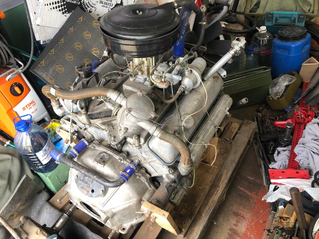

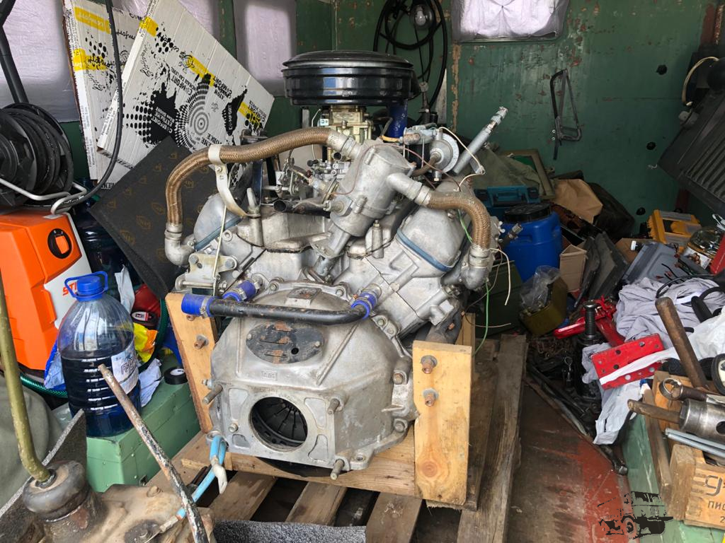

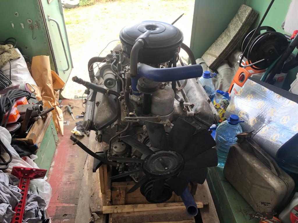

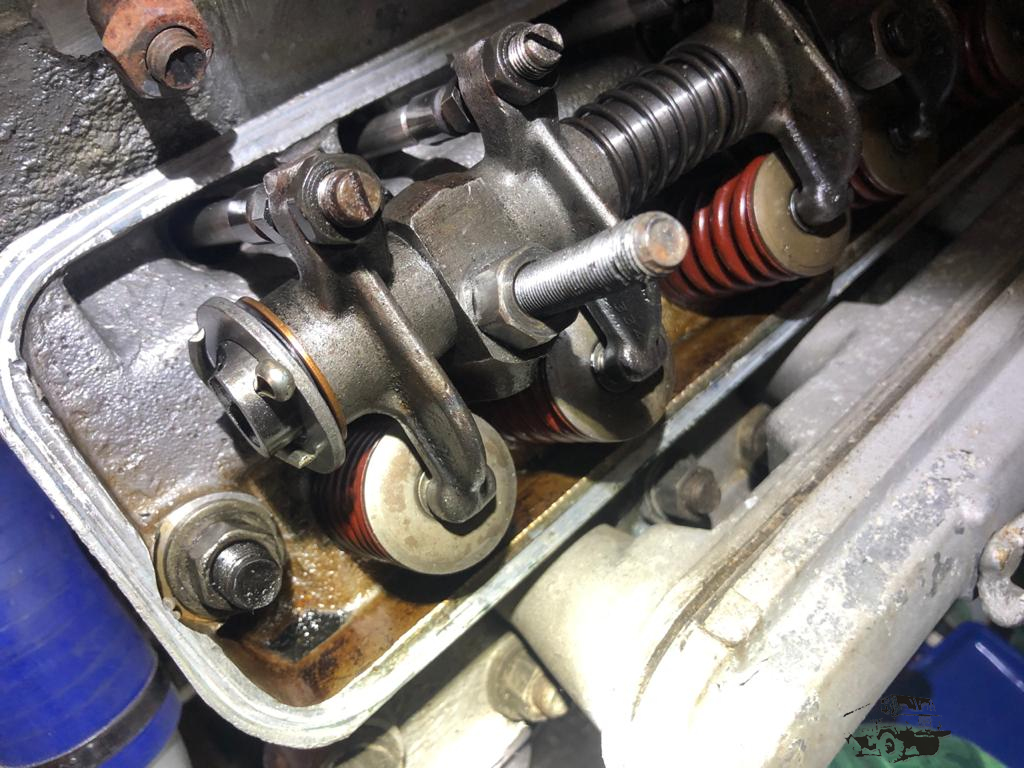

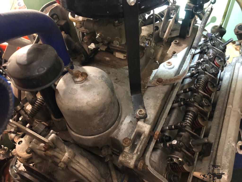

Было волнение по поводу простоя мотора на улице долгое время .. Хотя в Шишиге он как бы тоже считай стоит на улице :shock: :idea:

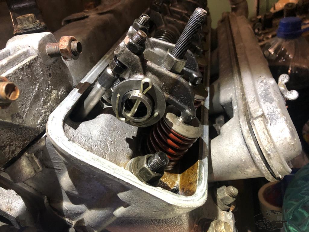

Попросил нового владельца снять клапанные крышки, глянуть внутри- вроде всё хорошо :shock:
Ну теперь бы ешё и завести его и не плохо поехать ..было бы вообще хорошо..

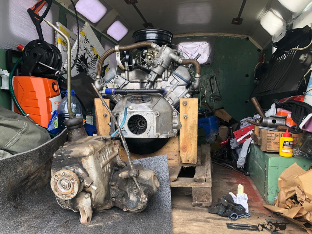

Сообщения: 2433
Перед заводкой обязательно прогнат масло по системе
Я открутил свечи, снял ВВ провода, снял клапанную крышку
и прокрутил стартером пока масло со всех каналов не пошла
Кстати машина простояла зиму после сборки двигателя
Так простой стартер не смог прокрутить, а редукторный играючи крутил
Сообщения: 4412
Пархат писал(а):[post]408131[/post] Перед заводкой обязательно прогнат масло по системе
Да всё правильно, я уже ему об этом сказал и прежде снять трамблёр и покрутить маслонасос до всяких кручений поднять масло по всем трущимся поверхностям..
Пархат писал(а):[post]408131[/post] Кстати машина простояла зиму после сборки двигателя
Вот этого боюсь.. "гоняю" по этому поводу как и по тому не случилось ли с гильзами чего нехорошего пока мотор стоял и долго не работал.. :shock: :idea:

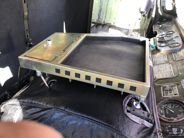

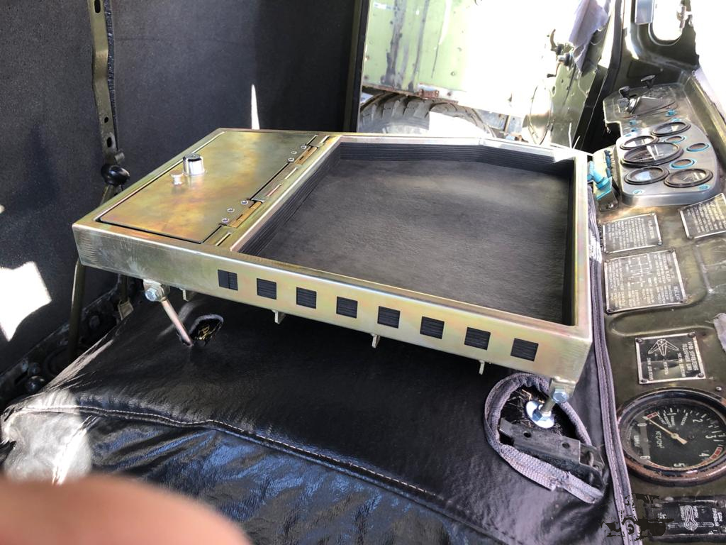

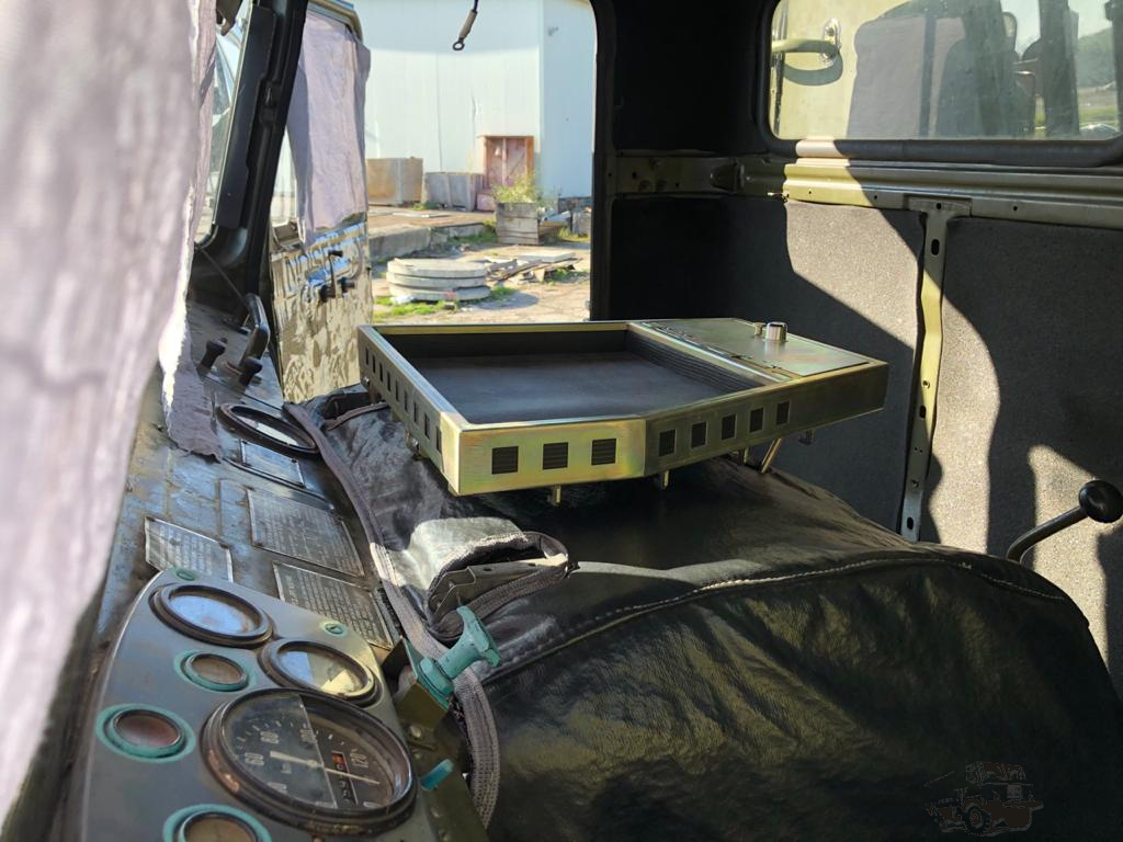

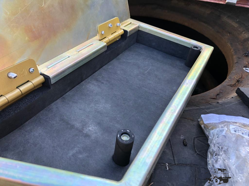

Алексей из Благовещенска купивший у меня кучу всякого "чудного" Шишиго-хабара теперь надолго обеспечен работой на ближайшее время точно .. Это приятное чувство когда есть фронт работы так сказать к чему идти к чему стремится 8) :lol: Начал с кабинного стола собрав его в первую очередь.. :shock: :idea:
Сообщения: 4412
Ну вот стол на месте , хозяин в счастье 8) :lol: Пользуйся на здоровье, Лёха :D

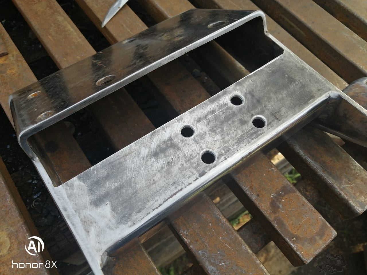

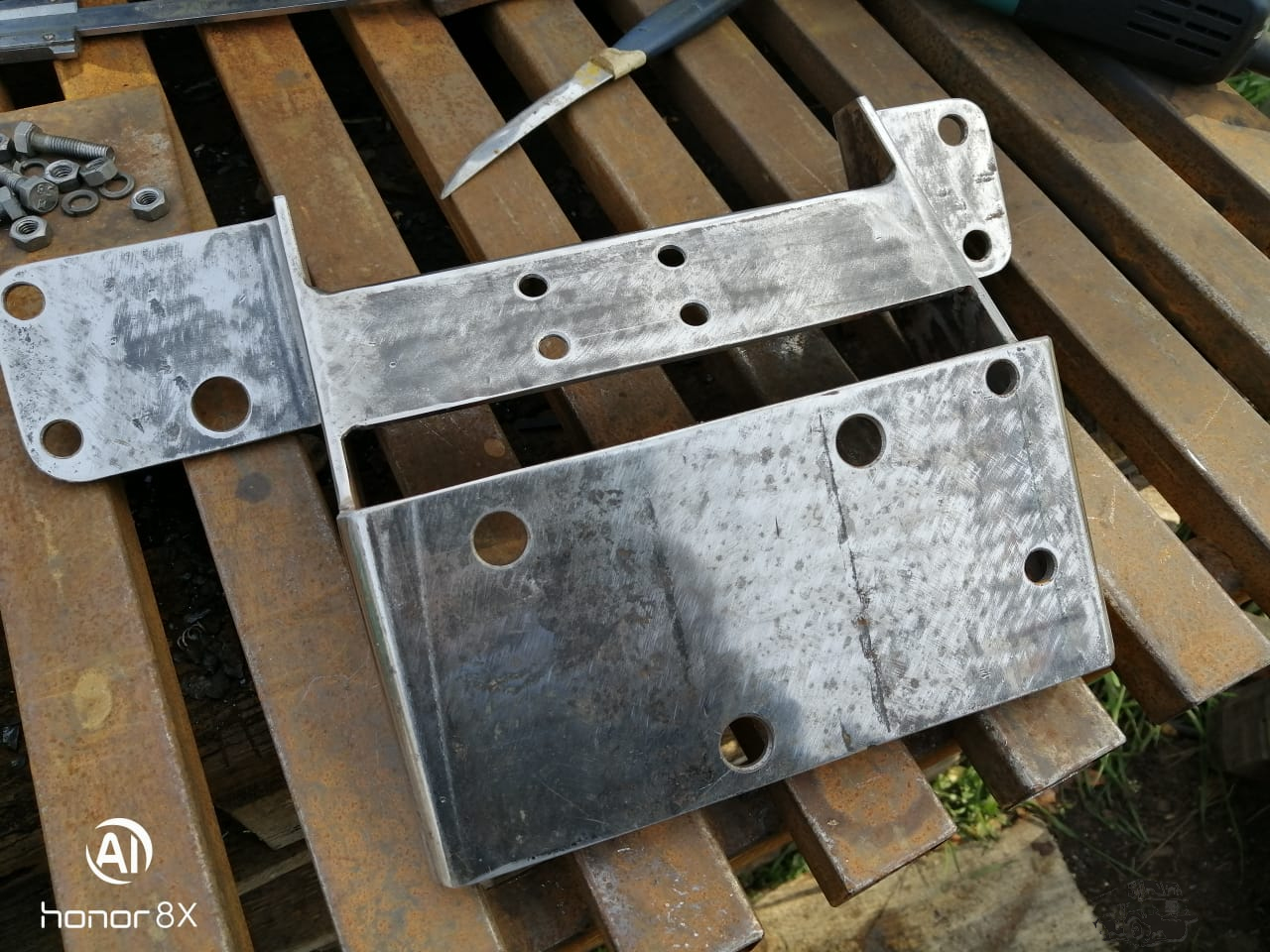

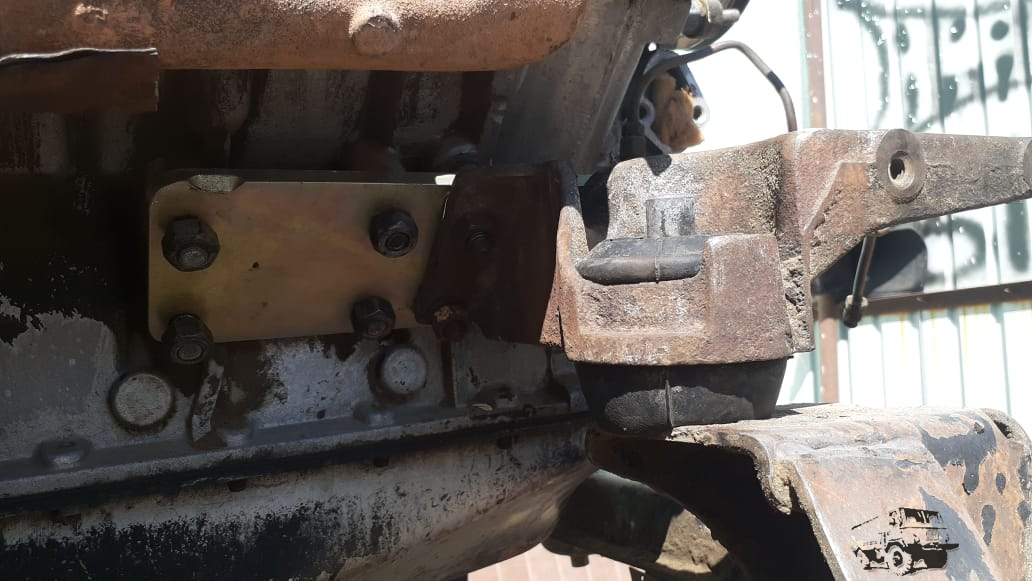

Очередной комплект кронштейнов для ЗМЗ-41 уехал в Казахстан и поразительно точно встал с 41-вым мотором , но на ПАЗ. Отдавал без гарантии совпадения- оказалось всё в точку.. 8) :D
