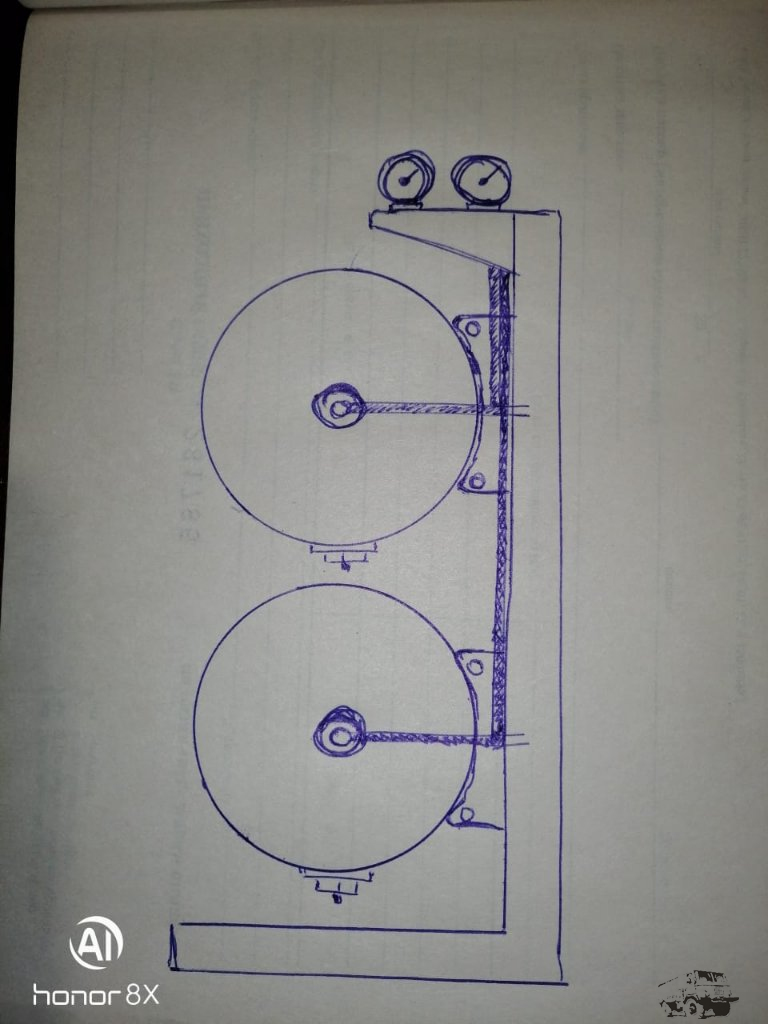

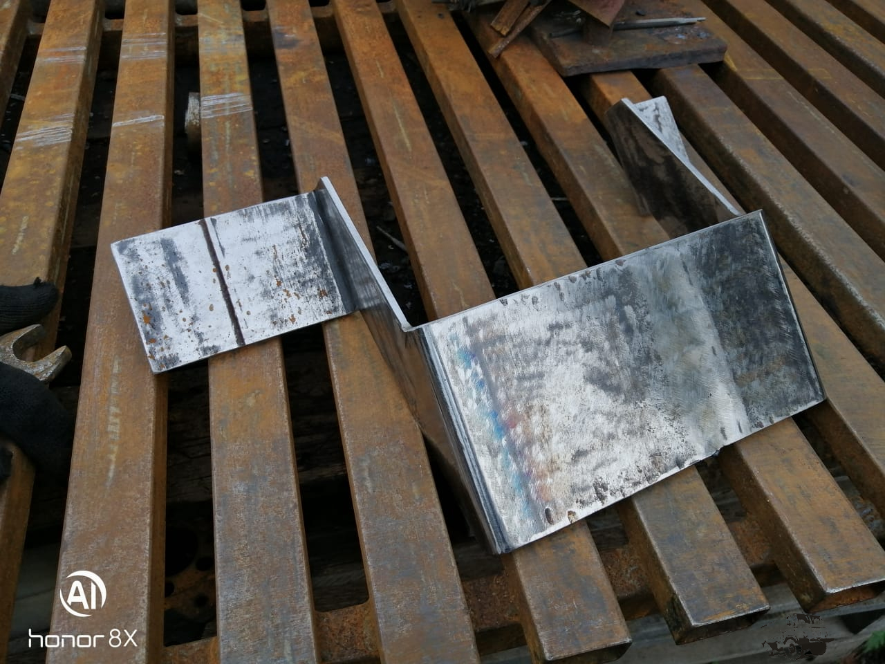

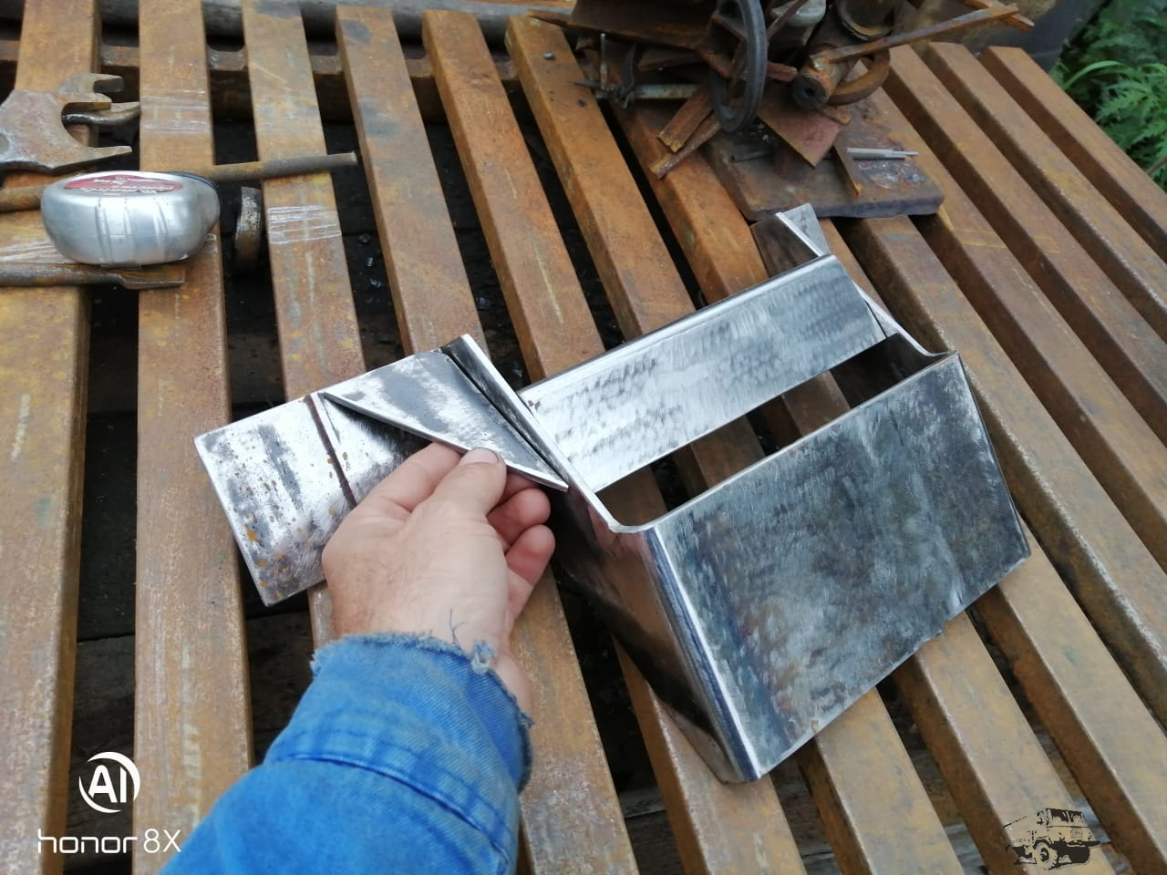

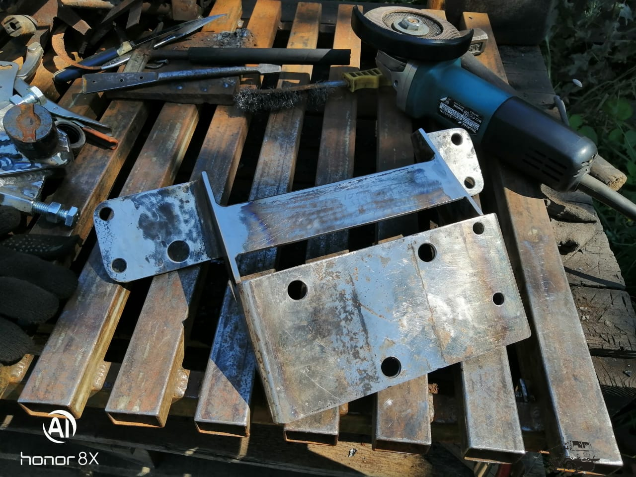

Как и раньше говорил, что если на нашей великолепной машинке есть ,что то колхозно-эксклюзивное родившееся из недр творческого сознания Шишиговода. То, что в случае поломки просто в магазине не купить и ещё пуще когда это, что-то является жизнеобеспечивающим ход машины- это нужно иметь в двойном объёме.. На бездоре из под переднего колеса хороший пенёк отлично мнёт топливный бак, рундуки и т.д.
По этому я подумал нужно сделать два одинаковых кронштейна- поменял поехал дальше.. :shock: :idea: 8)
Последний раз редактировалось Vivanov76-SPB 27 авг 2020, 13:09, всего редактировалось 1 раз.
Сообщения: 4412
[ref]Пархат[/ref], ещё много лет назад видел твоё это фото с ресиверами.. да по итогу как ни крути, а мой вечно пустой инструментальный ящик нужно снимать в угоду паре ресиверов.. И где-то рядом ставить дополнительные или остальные ресивера наверно под рамой в районе РК с другой стороны Wabco. При условии, что кронштейн должён быть в двух положениях либо как у тебя .. Либо если мне для ГАИ и вообще придётся поставить свой Вахтовый документально прописанный "курятник" то придется кронштейн с ресиверами укладывать внутри на пол под сидение (как временный конструктор без которого не поехать). Поэтому с какими-то ушками под 4-е условные точки крепления к полу.. :shock: :idea:
Изобрели начальный эскиз.. Ну это ещё вилами по воде 8) :lol:

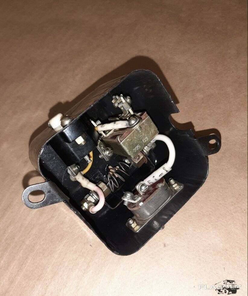

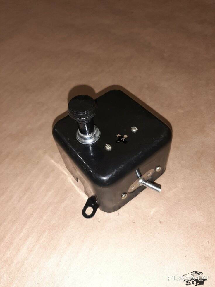

Уважаемые друзья Шишиговоды ! Нет ли у кого штатного пульта пускового котла с проводкой ненужного 8) :shock: :idea: Я бы купил..
Сообщения: 2433
не надо боковой усилитель городит
ты их друг на друга уложи и сразу на место инстр.ящика установи.
эти вставки они для этого и предназначены
на кунг не монтируй там ходы большие на бездорожье
а датчики с контрольными лампами все равно в кабине будешь ставить
датчики ДК дороговаты но в Москве имеются на продаже и они 2 в 1
то есть давление и аварийное (минимальное) давление вместе
если будешь брать бери датчики со стандартной резьбой 12х1,5
или 14х1,5 на рессиверах есть заводские переходники под эту резьбу
а то с конусной резьбой сунут еще.

Пархат писал(а):[post]407405[/post] на кунг не монтируй там ходы большие на бездорожье
на КУНГ ни чего крепить не планировалось..

Пархат писал(а):[post]407405[/post] не надо боковой усилитель городит
он нужен малоли на пол в Вахтовку положить.. чтоб это одной запчастью было :shock: :idea:

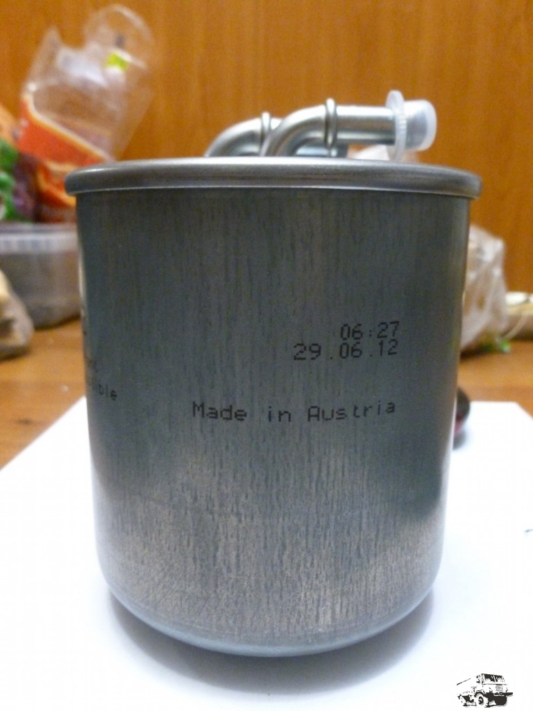

[ref]Пархат[/ref], какая то дискриминация топлевных фильтров на бензин :shock: :idea: На дизель смотрю есть на любой вкус и тебе колбы с касетами с отстойниками с подогревом и т.д. А главное нужный разворот входов и выходов в фильтр магистралей, тогда как бензиновый только на 180 градусов.
А мне бы такой , чтоб вход и выход были рядом типа как на фото .. не подскажешь ?

А чё дизельный фильтр не сможет отфильтровать бензин?
Сообщения: 4412
танкист 204 писал(а):[post]407451[/post] А чё дизельный фильтр не сможет отфильтровать бензин?
да вроде как у дизельного крупновата сетка для бензина будет некачественно фильтровать.. :shock: :idea:

Как бы не наоборот,в бензиновом фильтре хуже фильтрация.
Сообщения: 4412
kolinz писал(а):[post]407455[/post] Как бы не наоборот,в бензиновом фильтре хуже фильтрация.
ну мне то только за ,что то понавёрнутее поставить -повторюсь там и колба с правильными вход/выход и отстойник и подогрев для бензина неактуальный ..
Ну тут вроде консультировался нерекомендуют и так вроде ни кто ни делает..

Я тоже думаю что дизельный лучше фильтрует, лишь бы насос справился.
Сообщения: 4684
Поблагодарили: 204 раза
Не делают,по тому,что фильтры дорогие. Подобные тому,что на фото,стоят больше 1500 руб. Он под завязку набит бумагой. Проще взять корпус фильтра от д 245 и применить накручивающиеся элементы,при чем не самые тонкие,какие существуют в этом стандарте.
