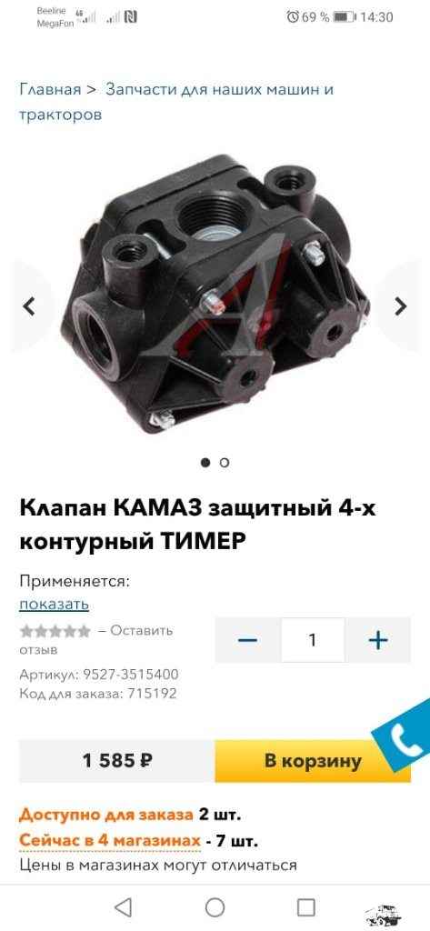

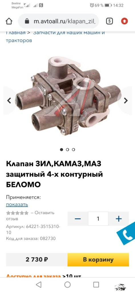

Пархат писал(а):[post]406000[/post] У тебя на снимке двухконтурный кран и ещё такую же одну
да ..нужно ставить такой же четырёх контурный клапан.. Тут на фото старого и нового образца, где казалось бы нового образца и посовременней и красивее, но почему то относительно старого на 1000р дешевле ..Чего думаешь ? :shock: :idea:
Я бы взял серенький :D

Vivanov76-SPB писал(а):[post]406098[/post] .. Тут на фото старого и нового образца,
Бери старого образца, намного надёжней работают. Не знаю конечно кокого качества сейчас на них РТИ идёт, но у нового образца точно разбухали и е@али мозги :D по полной. Такой клапан очень хорошо взять с машины с хранения примерно до 92-го года выпуска.
Сообщения: 4412
TIGER 74 писал(а):[post]406107[/post] Бери старого образца, намного надёжней работают
который серый ? :shock: :idea:
Сообщения: 1145
Откуда: Иркутская область
Благодарил (а): 252 раза
Сообщение TIGER 74 »
Vivanov76-SPB писал(а):[post]406108[/post] который серый ?
На котором цена стоит 2730р.
