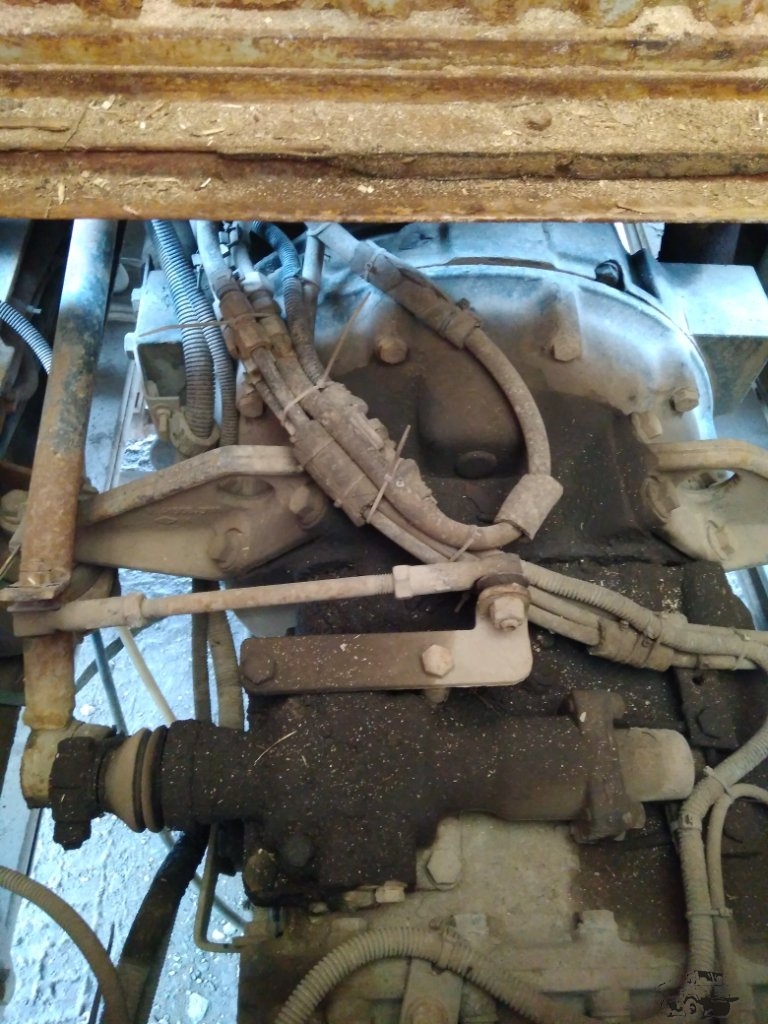

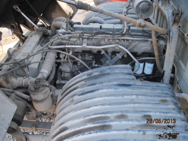

На зубре 0826 так выглядит.Как стоял 245 у себя в архиве не нашел.

Плотнячком , еабы на 66 не пришлось кабину резать или площадку рычагов демонтировать

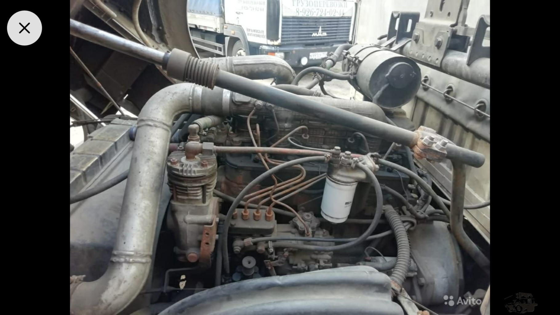

Фото 245 из интернета спёр

kolinz писал(а):[post]398699[/post] расстояние между опорами 0826 950 мм.Задние опоры .
на фото что за коробка, ?

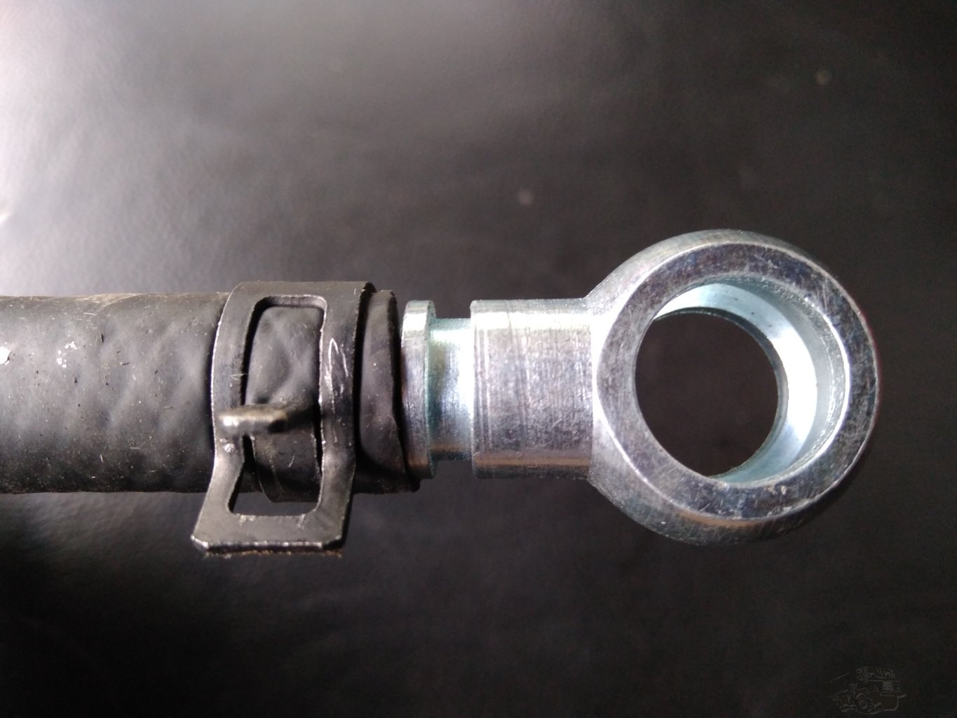

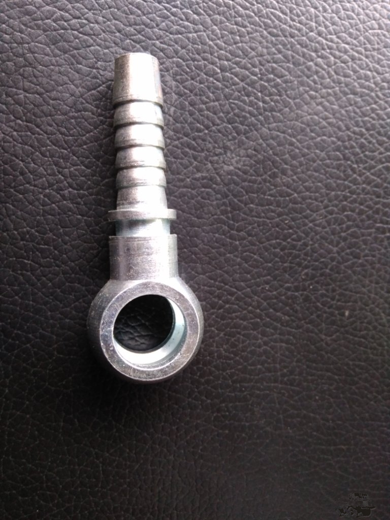

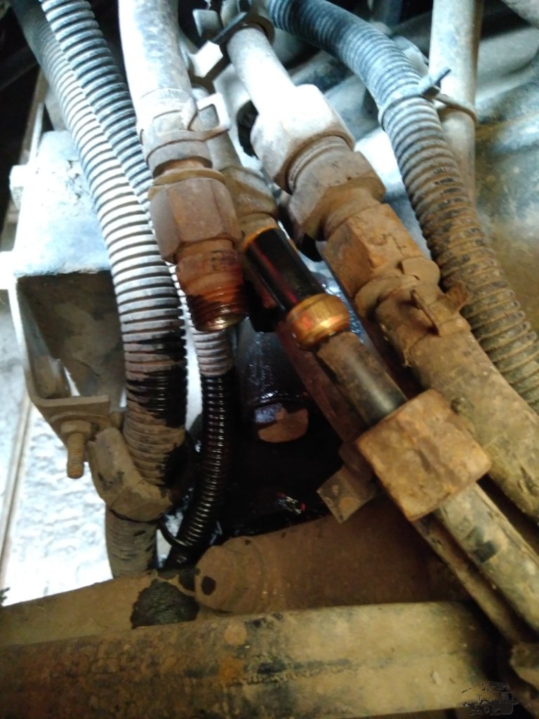

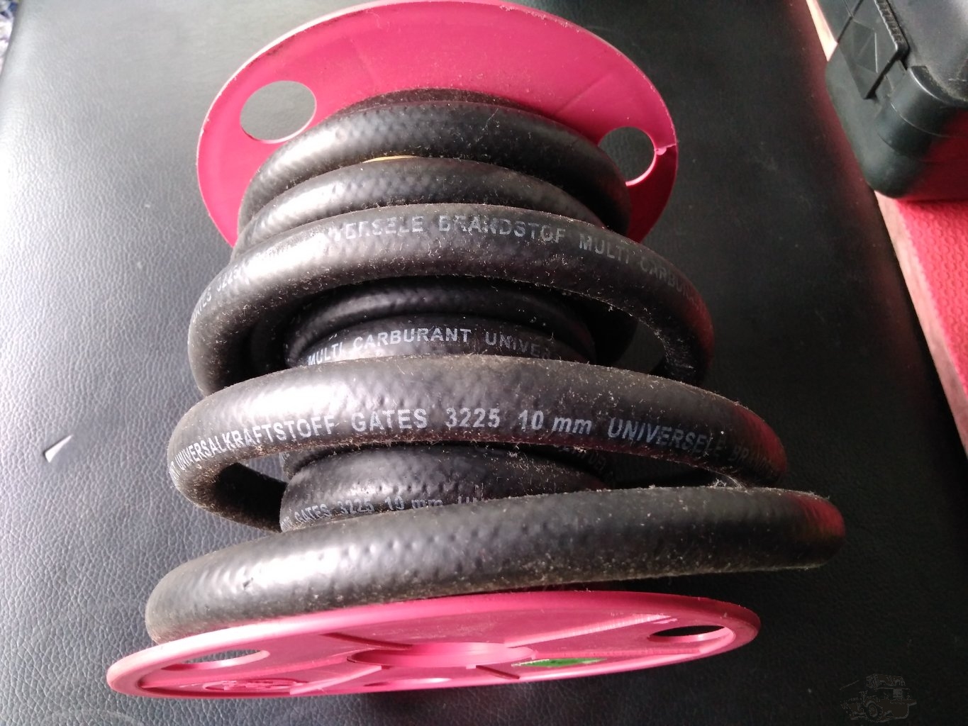

Насосы обычно наоборот масло в соляру мешают,но это когда очень изношенные.Воду в солярке обычный отстойник отсекает, всё,что не отсечет отстойник,удержит фильтр тонкой очистки.Топливную магистраль надо собирать на пнвматическую фурнитуру:гайка,боченок,гильза.Такое соединение разъемное и надёжное.Где соединение на металлических трубках ,надо использовать резиновые шланги,с пружинными хомутами,тоже надёжная система.
- Сообщения: 4705
- Модель: МАЗ
- Откуда: Пермь.
- Благодарил (а): 55 раз
- Поблагодарили: 207 раз
Ускорение дизельного 66го посредством замены пар в редуктора
Вот несколько примеров топливных соединений.
