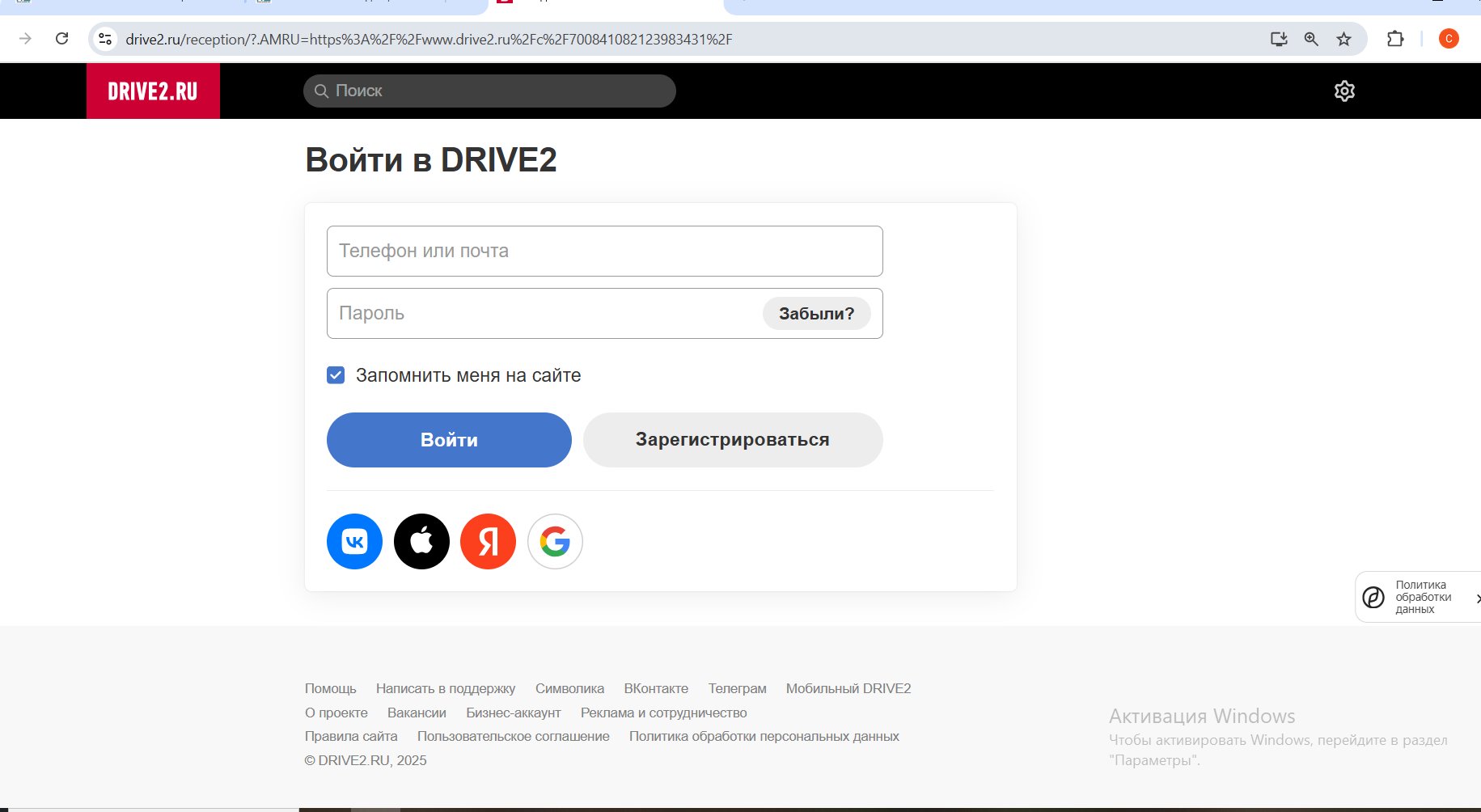

Begemot писал(а): 30 мар 2025, 05:06 https://www.drive2.ru/c/700841082123983431/
Тут ответы на вопросы про тахограф, границы, категорию и др.
Рассказывай сам, что там не так с тахографом.У Вас нет доступа к блогу этого сообщества.

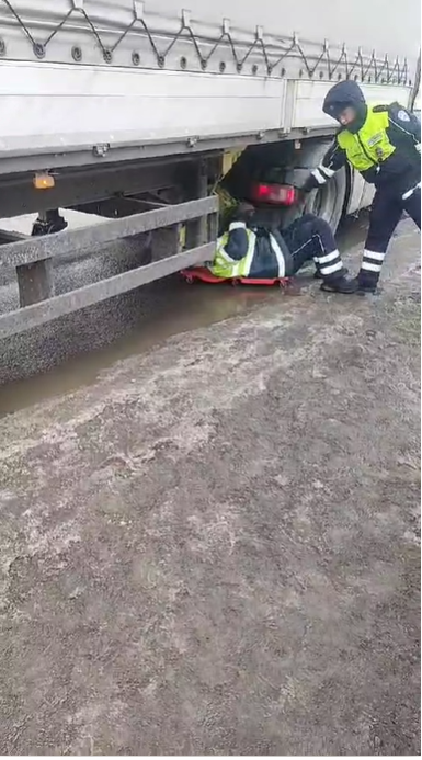

зы. тут с материковских грузовых группах,видяхи скидывают как дальнобоя тормознули ,и инспектор лежак на колёсиках ,кидает и прокатывается под прицепом,что ищет?
а ты говоришь ...я да я,да без тахо.
