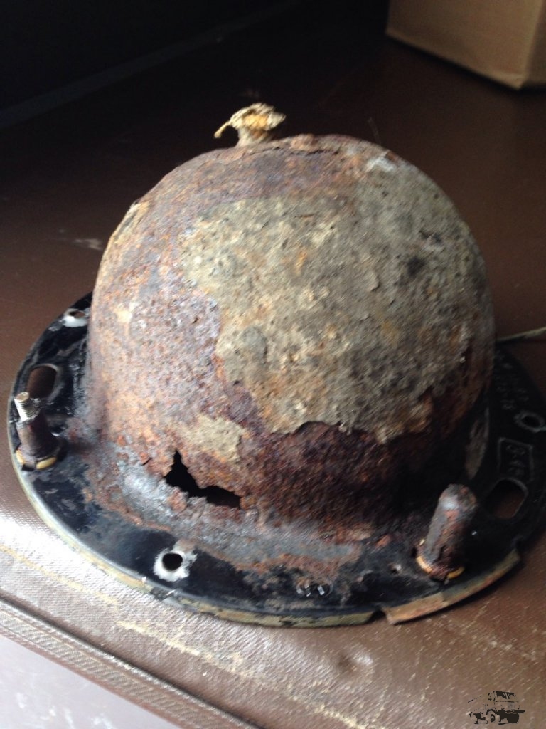

Начал переставлять горшки и... опаньки! Дырочки! Короче. В магазин за новыми!

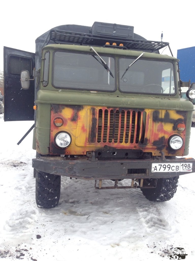

Завтра соберу облицовку и опробую на ходу. Надо будет подрепитировать зажигание и карбюратор.

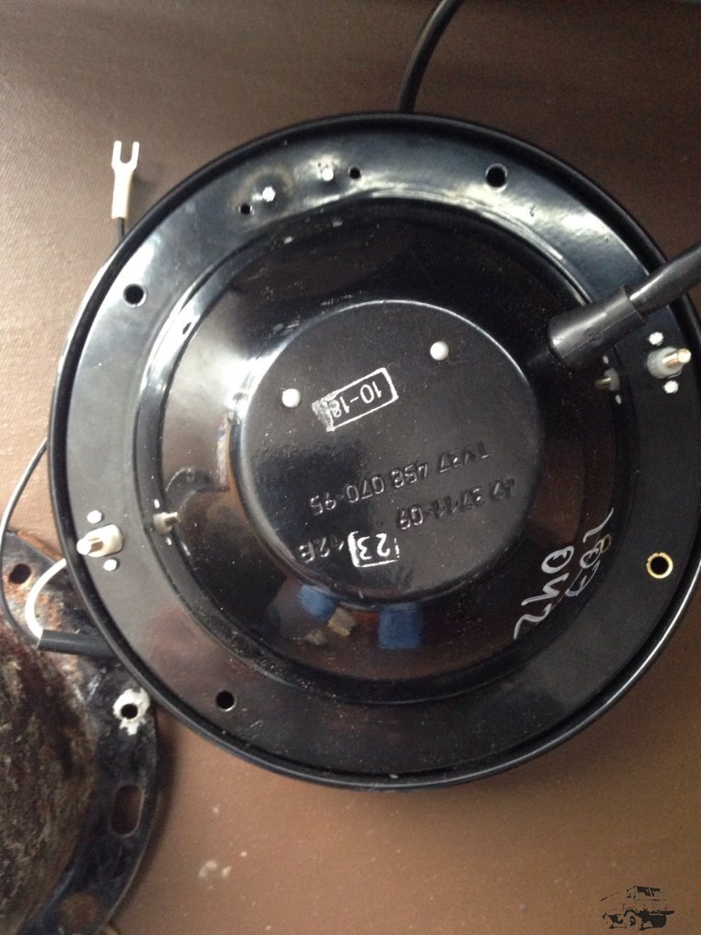

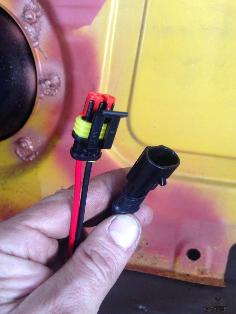

Собрал панель. Веселенькая расцветочка получилась. Резьбы помазал медной смазкой. На кабели фар установил герметичные разъемы. СМУ на фары новодел не подошли. И не надо. Проверил свет. Не работает только правый передний поворотник. Завтра разберусь.
+79218896028

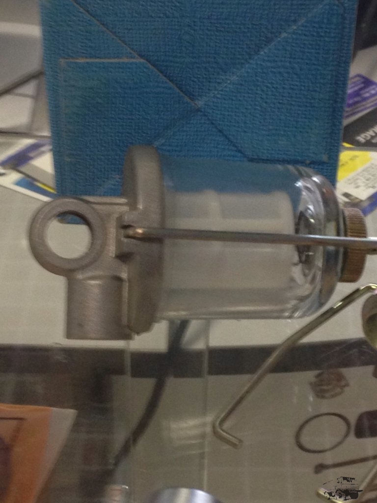

Сегодня был на рынке. Увидел отстойник итальянский. Понравился очень! 1300 р. Зажал! Подбогатею куплю!

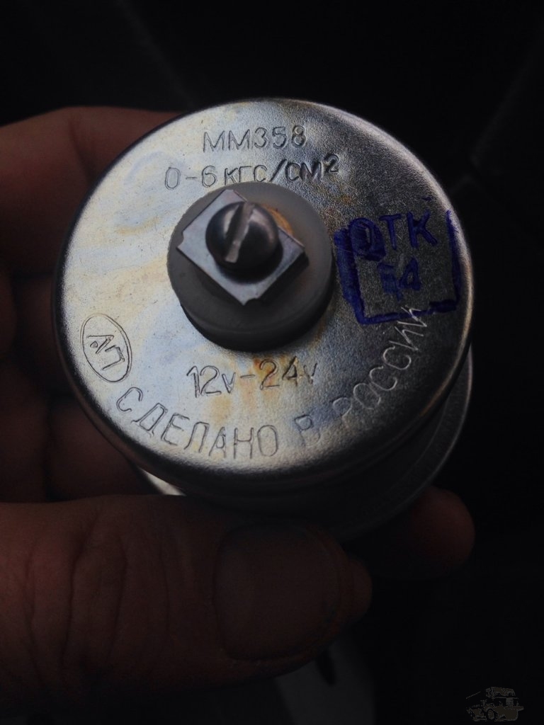

Ещё занимался давлением масла. При включении зажигания кажет 2. Завел, зашкаливает. При откидывании провода датчика, идет в О. Прокинул напрямую провод от датчика на прибор. Такая же история. Приехал в Детали машин, говорю, что продали мне бракованный датчик. Они в ответ, Ой, перепутали! Продали другой, надеюсь не перепутали...
+79218896028

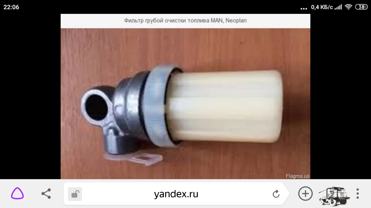

Похоже подобный этому.Не самый удобный фильтр,сильно специфичен в монтаже.

Jakov Arshuk писал(а):[post]384030[/post] Увидел отстойник итальянский. Понравился очень!
Лучше наверное такого плана (картинка кликабельна)
Хотя я считаю это избыточный вариант, я думаю будет достаточно следующих вариантов:
Последние стоят в районе 100 р и легко базируются в районе бака...
Ремонт ТНВД....

Димac писал(а):[post]384038[/post] Последние стоят в районе 100 р и легко базируются в районе бака...
Это вроде как для дизеля. Для бензинки внутри бумага.
