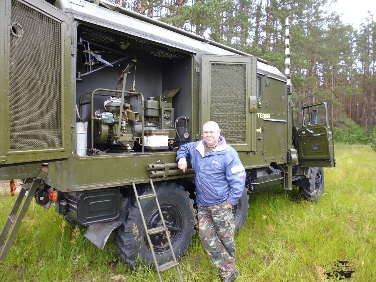

Стационарный генератор на борту наверно вещь удобная , но нужна вибро шумо изоляция. Лично у меня генератор дает такую вибрацию, что ну нафиг это утреннее кофе, хотя стоит на родных резинках. Может кто откроет свою тайну борьбы с шумом и вибрацией. Полет фантазии ограничивается отсутствием запаса по высоте и ширине...
Сообщения: 6051
Поблагодарили: 22 раза
Кочегар НЛО писал(а):Может кто откроет свою тайну борьбы с шумом и вибрацией.
Я подскажу!
Несмотря на то, что у меня генератор инверторный и даже в метре от кунга он не беспокоит,
я стараюсь отнести его на 5 - 10 метров в сторону и разместить за естественным шумовым забором.
Иногда приходится пользоваться и рамными генераторами, то принцип такой же, только отнести его подальше :wink:

Кочегар НЛО писал(а):[post]338419[/post] Стационарный генератор на борту наверно вещь удобная , но нужна вибро шумо изоляция.
Имею ввиду, что "генер" стоит под елкой, а ты кнопкой его включаешь и готовишь кофе на эл. плитке или ещё чего-нибудь )
Что касается вибрации то на стационарную площадку установить через дополнительные резиновые подушки не смотря на то, что в его раме такие подушки амортизаторные уже стоят..

vivanov76 писал(а):Что касается вибрации то на стационарную площадку установить через дополнительные резиновые подушки
Да, я видел у ребят, тоже ставили дополнительные резиновые подушки, а внутренность отсека обклеивали антишумкой в несколько слоев.

Нет , я принципиально не хочу таскать генератор , он стоит в своем отсеке на выдвижных салазках СТАЦИОНАРНО . Надо сделать так , что бы он не прыгал вместе скунгом и не шумел.
