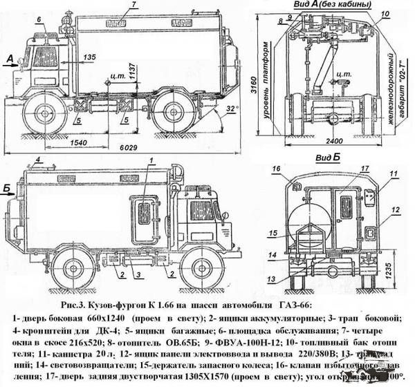

RAT писал(а):[post]391874[/post]
сколько он весит у меня алюминий на стальном каркасе сомневаюсь что тяжелее 500 кг
Погуглил))) вот что нашел:
Тип кузова унифицированный, герметизированный, из панелей армированного пенопласта
Базовое шасси ГАЗ 66
Полезная грузоподъемность, кг 1480
Масса снаряженного кузова-фургона, кг 1020
Габаритные размеры автомобиля с кузовом, мм
длина 5950
ширина 2400
высота 2975
Внутренние размеры, мм
длина 3380
ширина 2250
высота 1430
высота по боковой стене 1340
Площадь пола, м 2 7,6
Объем кузова, м 3 10,2
Авиатранспортабельность Ан-22, ИЛ-76

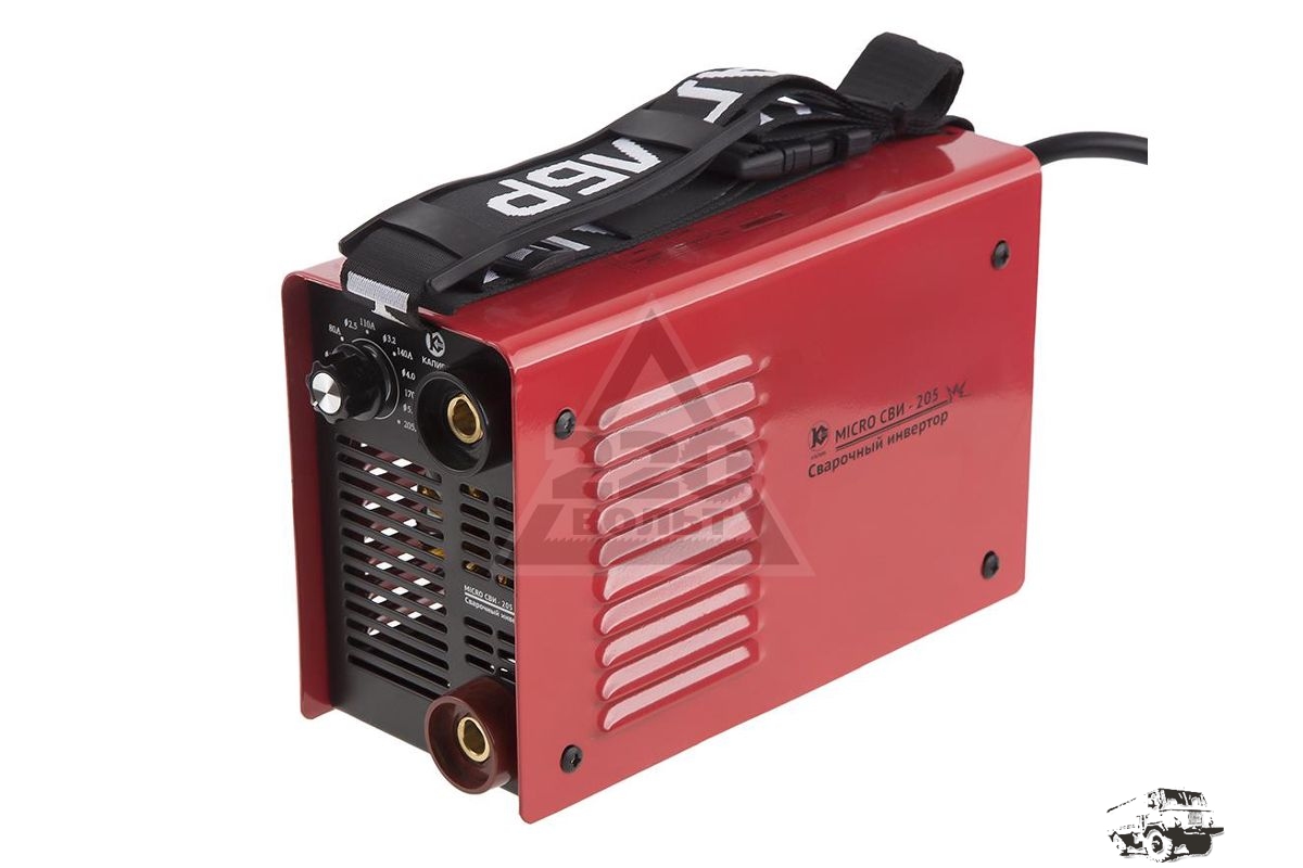

По поводу маленького сварочного инвертора - у меня МИКРО СВИ - 205. Я его не покупал, мне его сдали в ремонт. Спалили его капитально
и цена за ремонт владельца не устроила, и он его мне оставил на запчасти. Сварочник я восстановил, купил новые сварочные провода.
В общем, он теперь как новый. Весит совсем ничего, размером примерно с FT-897, но легче. Замечательный аппарат. Обрати внимание!
От инверторного бензогенератора KIPOR 3000Tc (2,8 Квт) работает на ура. Если инвертор реально будет держать 2,5 Квт, то этот
сварочник должен потянуть. Цена в районе пятёрки.

Такой сварочник должен аргоновую горелку поддерживать постоянного тока ей и киловата хватит для работы , если уж реально чтото толстое варить ну паяльной лампой прогреть
По весу кунга , что подразумевается снаряженный Вариантов оборудования гора , от простенькой КШМ до какой нибудь газоанализаторной лаборатории или АРМ с верстаками и станками внутри , даже системы обеспечения в кунгах разные

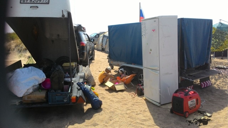

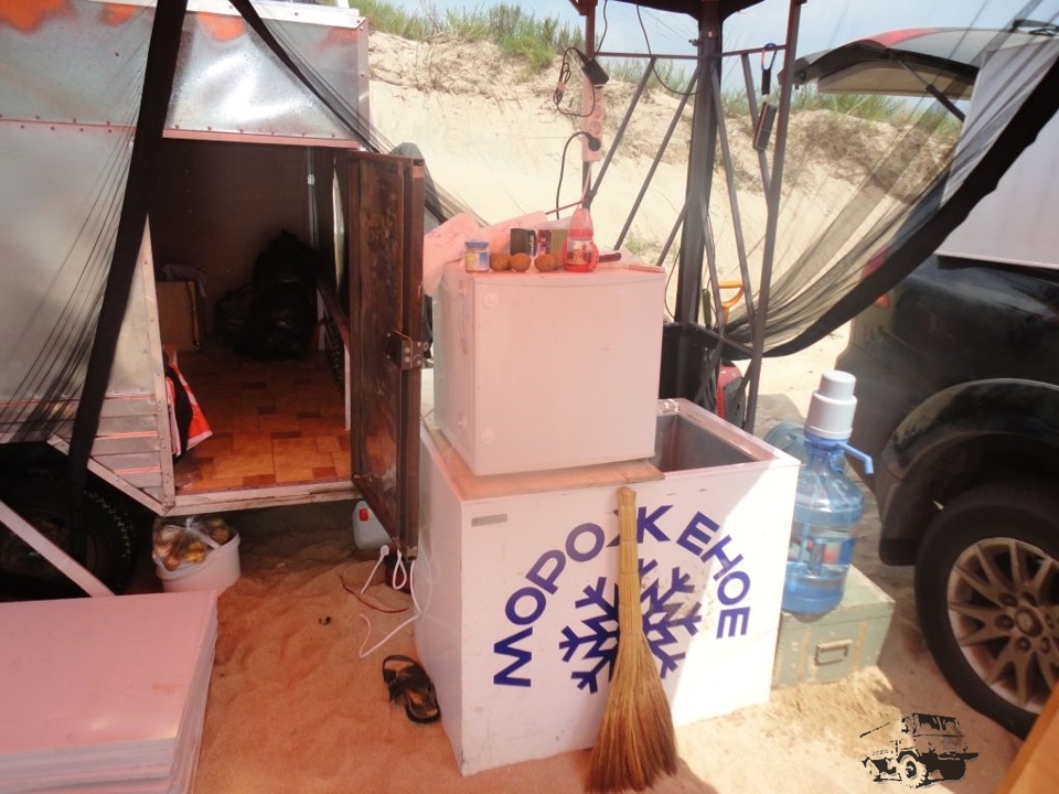

e2-e4 писал(а):[post]391873[/post] По большому счёту он не нужен. Просто у меня в кунге стоит компрессорный холодильник.
Вот ему и нужен чистый синус :D асинхронные двигатели в меандре не работают.
У меня спокойно и хорошо работает от "Чистого синуса" компрессорные холодильники. Ночью питается все через инвертор, а с утра запускаю генератор, и инвертор заряжает аккумы. Хочешь давай посмотрим у него синус на НГ встрече... Кста будет она?

MrBullyDouzer писал(а):У меня спокойно и хорошо работает от "Чистого синуса" компрессорные холодильники.
Про твои холодильники на берегу Чёрного моря я давно наслышан :D
И, насколько я знаю, не все компрессорные холодильники оборудованы асинхронными двигателями. "Чистый синус" - название компании,
но это совсем не означает, что вся линейка выпускаемых ими инверторов имеют на выходе чистый синус.
Для зарядки аккумуляторов чистый синус не нужен. Хоть пила будет, всё равно в выпрямителе всё превратится в постоянный ток.
Давай! Я с удовольствием и ты будешь знать, чем пользуешься.
Тем более что с некоторых времён постоянно вожу в кунге осциллограф :D

e2-e4 писал(а):[post]391926[/post] Для зарядки аккумуляторов чистый синус не нужен. Хоть пила будет, всё равно в выпрямителе всё превратится в постоянный ток.
я к тому что не надо плясок с бубном и переключении сотки проводов... Воткнул холодильник в инвертор в начале отпуска, через 1,5 недели выключил... с утра завел генератор воткнул в него провод что на инвертор идет и все. инвертор и заряжает аккум и пускает мимо на холодильник 220в с генератора.

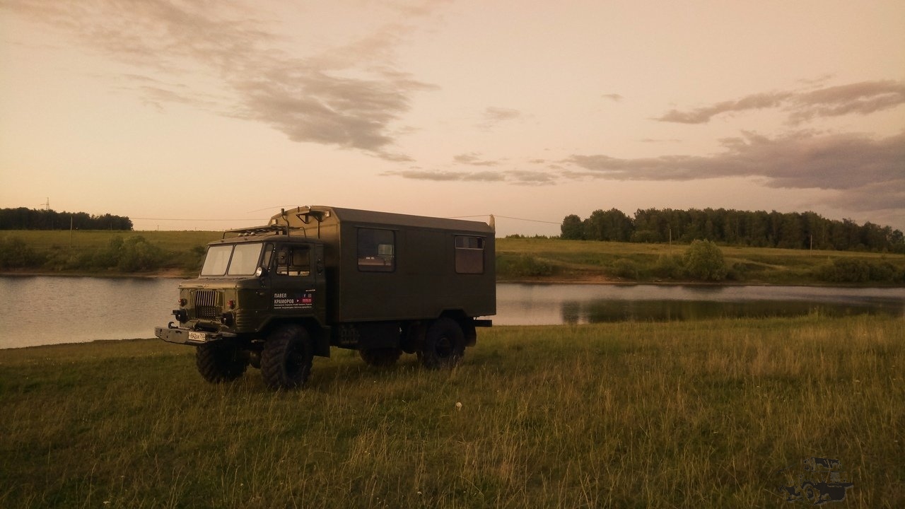

Однажды вечером))))

ru2dx писал(а):Однажды вечером))))
А вот это где? Если не секрет.

e2-e4 писал(а):[post]391951[/post] А вот это где? Если не секрет.
Большое Грызлово
Сообщения: 6054
Поблагодарили: 22 раза
ГАЗ-66 RU2DX
ru2dx писал(а):Большое Грызлово
А водоём - Ескинский пруд?
