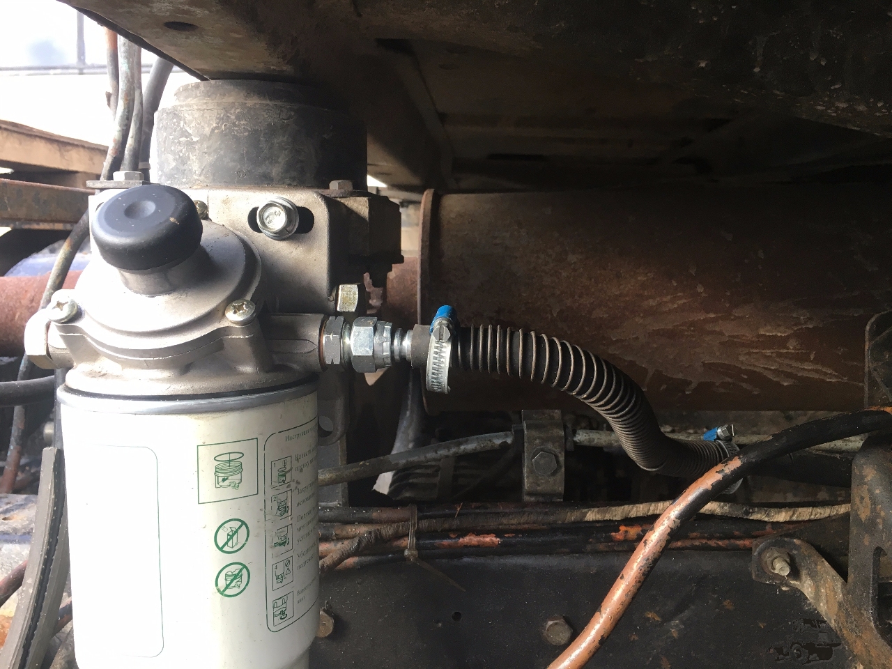

Доделал фильтр. Из-за постоянного завоздушивания магистрали не получилось приехать в Бронницы, хотя, судя по трассе, это даже к лучшему.
Завоздушивание было из-за того, что не получалось соединить выход фильтра (М16*1,5) со стальной трубкой на 10 мм. Перепробовал все технологичные варианты, в итоге остановился на банальном шланге. В фильтр - установил переходник папа-папа (чтобы нормально загерметизировать медным колечком), на него штуцер ДК.
Немного ещё раздатку подразмяли. Теперь вроде всё должно быть ОК.
А ещё наконец-то внедрил манометр: во впускной коллектор вкрутил фитинг, от него через ПВХ трубку подключил манометр.
Покатался. Если верить манометру, то турбина давит максимум до 0,8...0,9 , в то время как по мурзилке должна дуть 0,8 ... 1,4 кгс/см 2. Скорее всего, просела пружина в вестгейте, но надо смотреть.

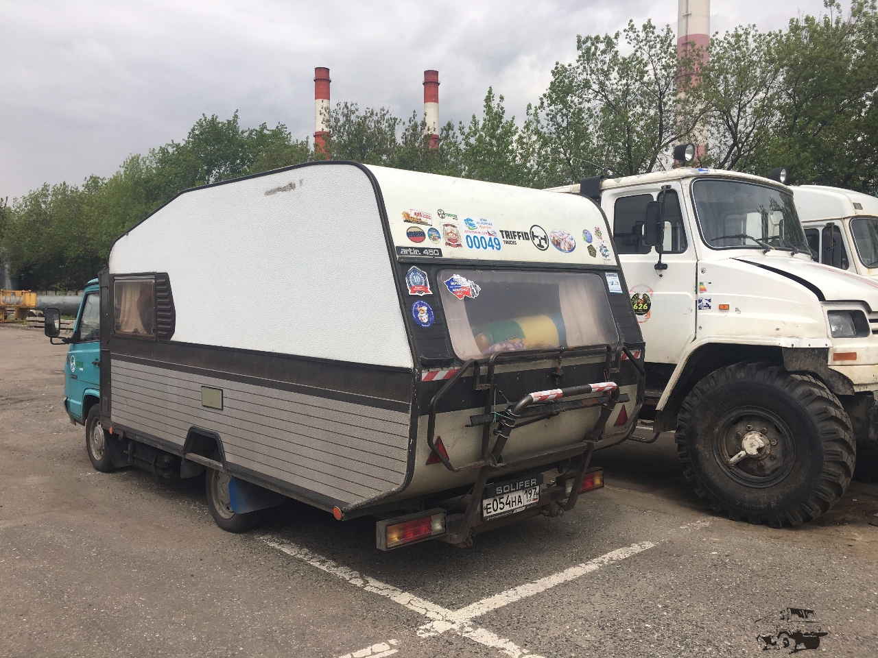

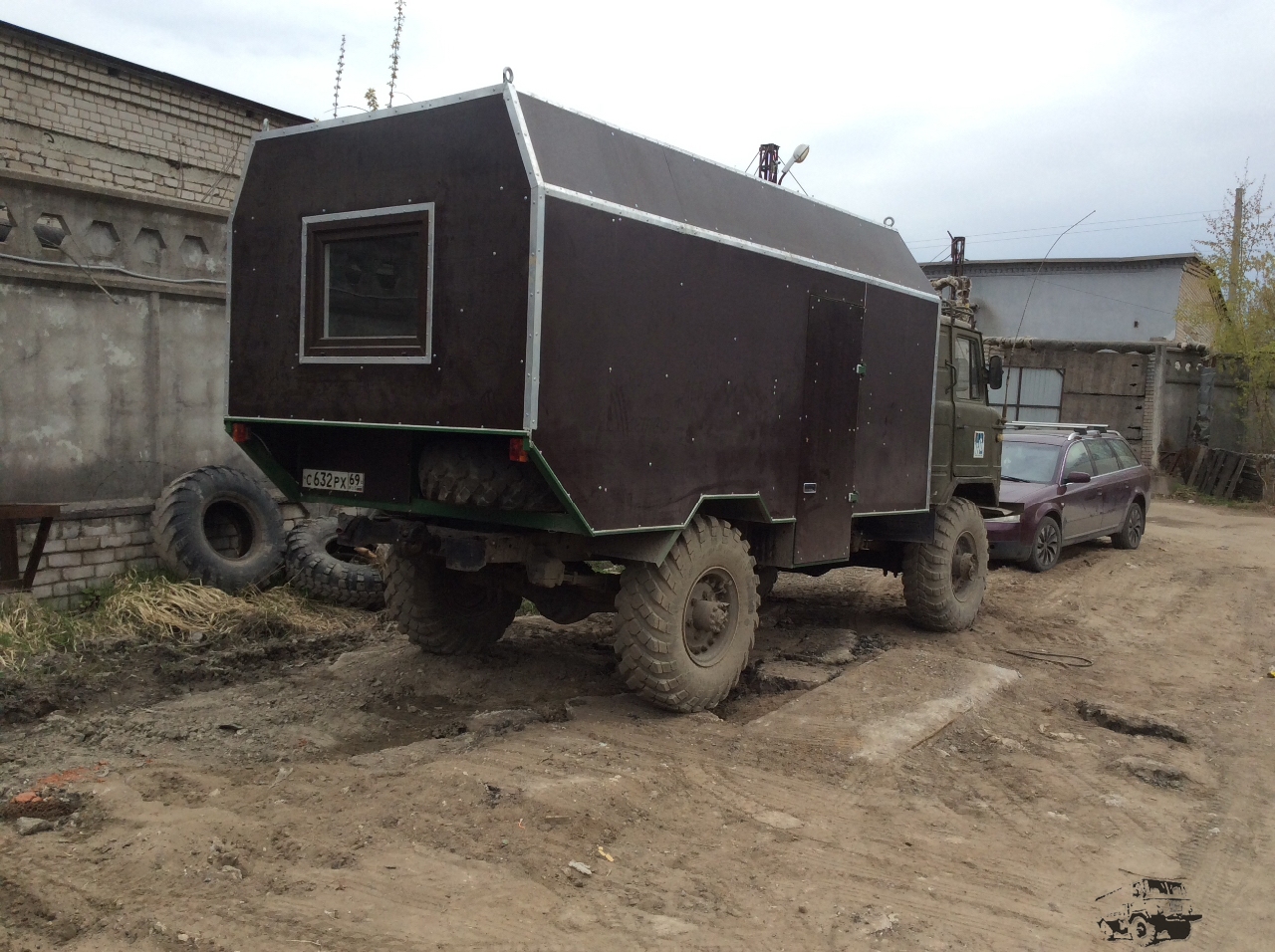

На днях рядом с шасси появился вот такой вот кемпер.
Его владелец - Юрий - КОТ с автотревела.
Мир всё-таки удивительно тесен ....

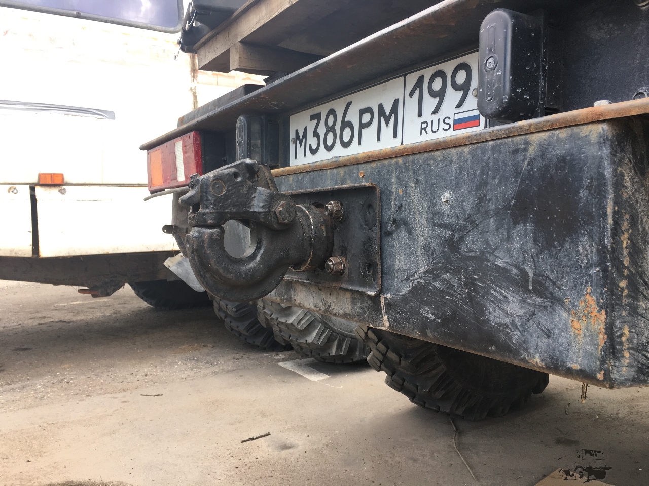

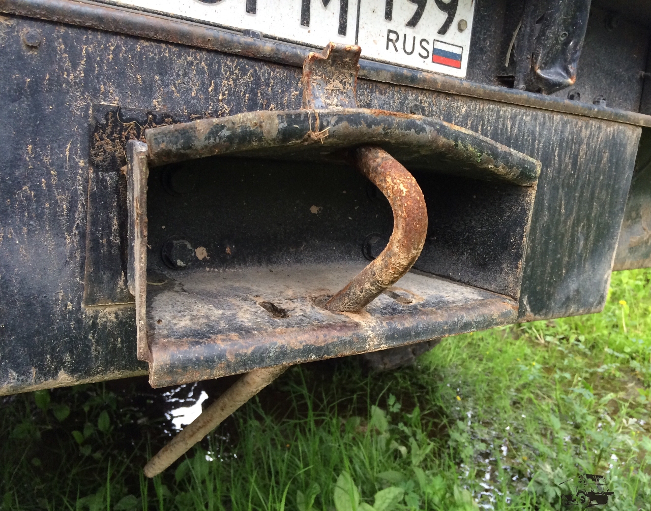

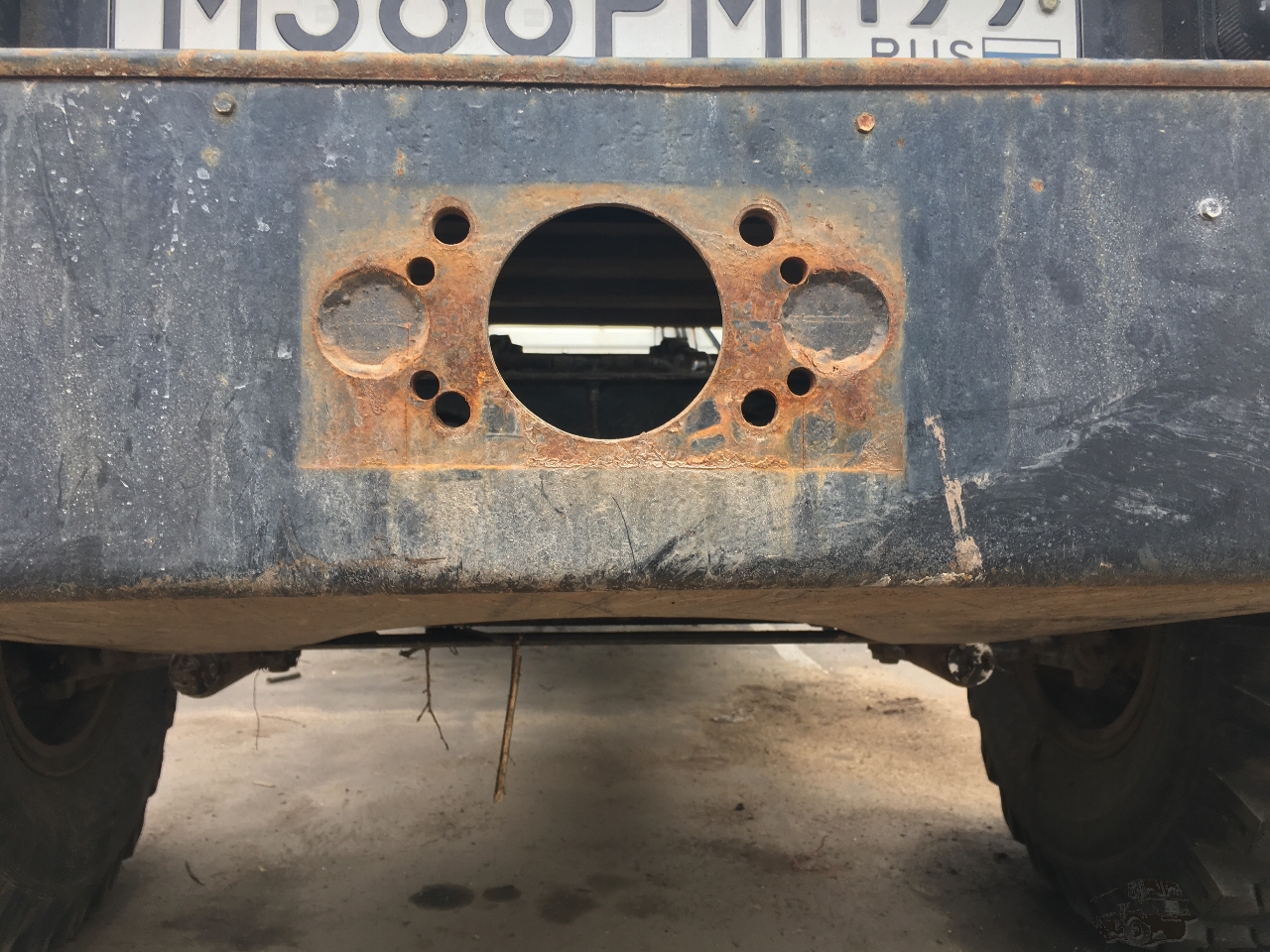

Заменил фаркоп.
Известное многим ухо с креплением типа "монтажа" демонтировано
Под ним обнаружено крепление под фаркоп ЗИЛ
Берём ТСУ ЗИЛ-131 от SAN, и внедряем
Выдвигаемся на ДР Балашиха 4*4

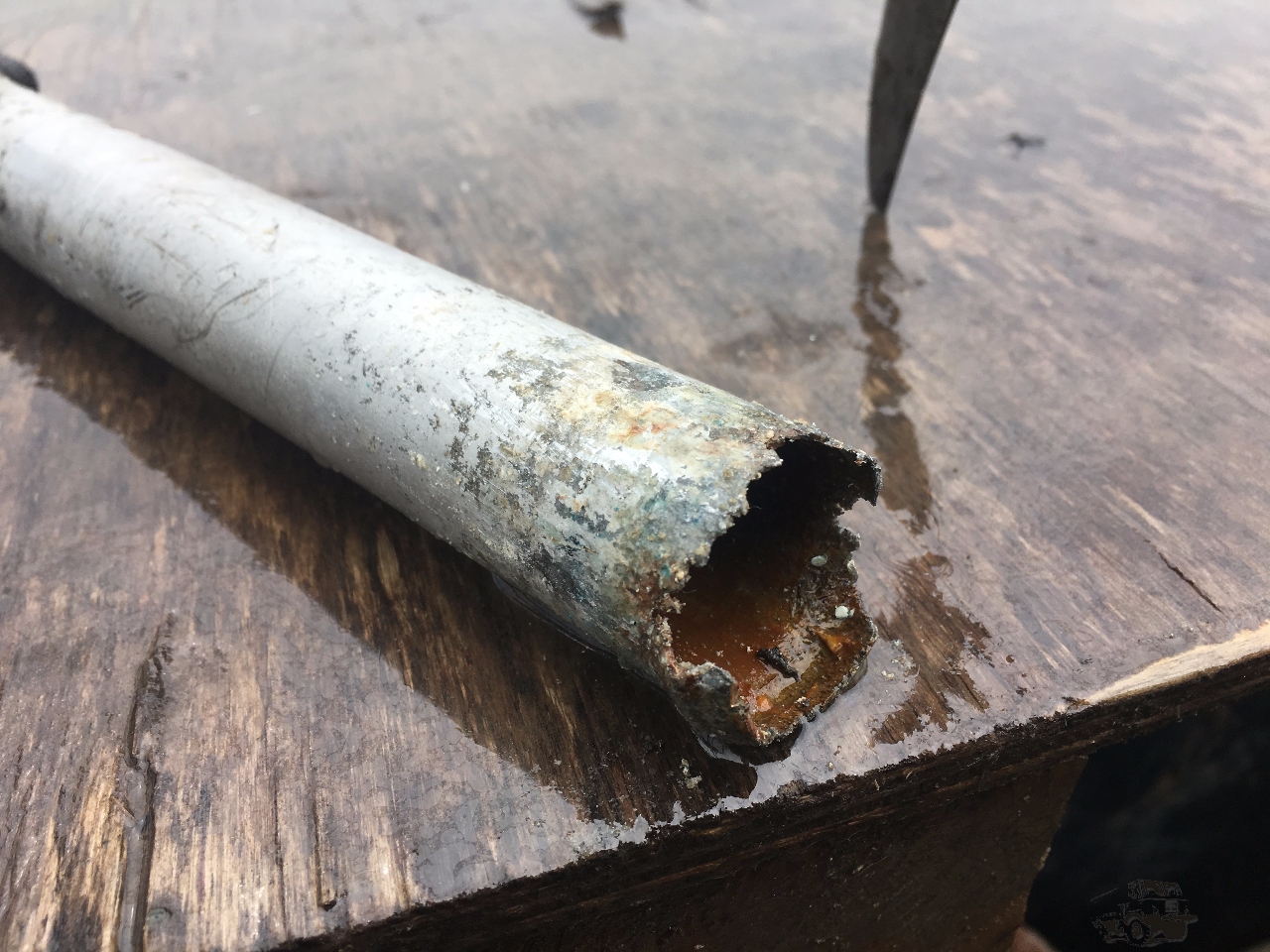

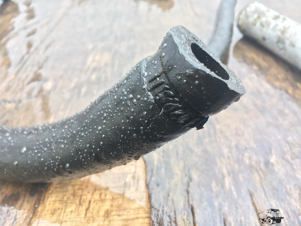

На днях случился казус: заведя шасси для того, чтобы прошприцевать узлы пневмо-шприцом, через некоторое время из расширительного бачка погнало холодный ТОСОЛ. По мнению harry2000 причиной скорее всего являяется воздушная пробка, которая образовалась из-за подсоса воздуха в систему.
В приципе, подозрительные пятна в районе печки находились и ранее, но решил проверить по максимуму.
Результат дефектовки:
1. Умерла трубка, которая ставится в рарзыв шлангов от радиатора до бачка
2. Околели угловой патрубок и соединительная трубка в печке.
3. Соединительная трубка патрубков, идущих к печке поверх блока, в месте сварки дала течь.
Из неприятного - окромя 90-градусных патрубков - всё остальное фиг найдёшь в магазинах.
Трубки на 32 и 18 представляют собой определённый дефицит. Оно понятно - кому интересно продавать трубку за 30 рублей, когда можно продать печку за 10 тыр? Копроэкономика в действии....

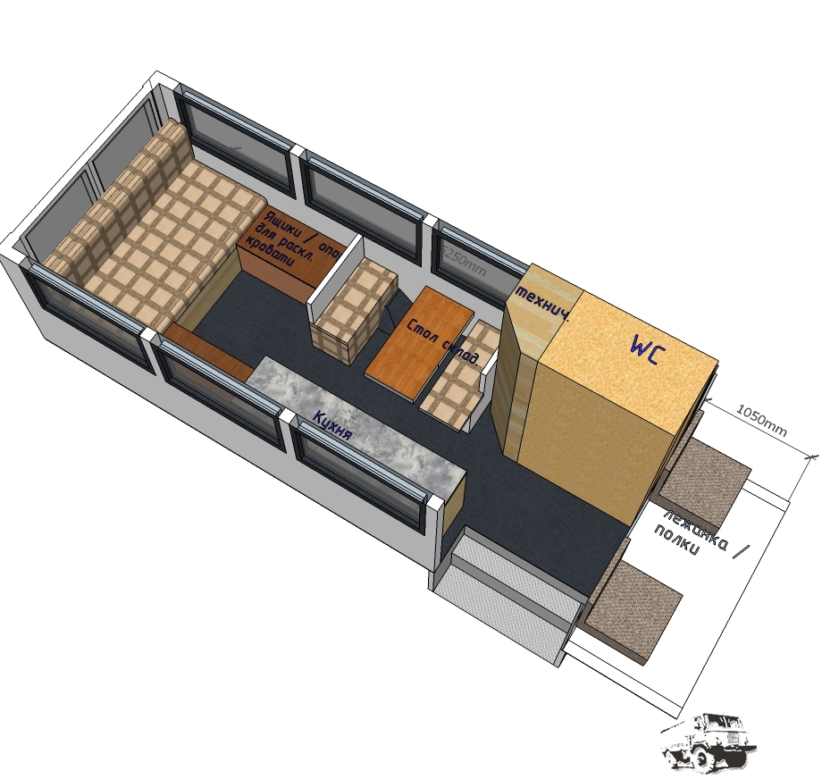

Шасси стоит и терпеливо ждёт регулировки сцепления и установки лебёдки. Выезд на ДР Балашиха 4х4 в очередной раз показал, что без оной водиночку никуда.

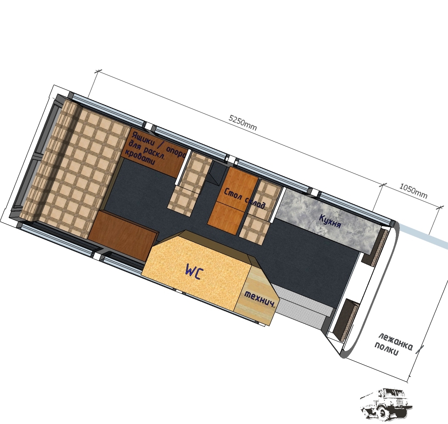

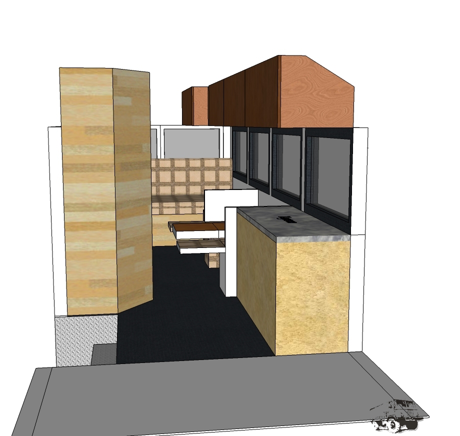

Тем временем, возвращаюсь к автобусу.
Мыслей две:
1) При перекраске - оставаться в белом цвете или поменять (например, на хаки) ?
2) Планировка внутреннего пространства
Мыслей две:
- Проход в кабину прочищаем.
Над кабиной - пространство для поспать или положить груз.
Сзади - кровать, раскладывающася до 180*200 и потенциально вмещающая до 5 человек.
Санузел с унитазом типа "ведро" или его родственников. Душ. - Крепление запаски? Не до конца вижу, как можно зацепить кронштейн чисто на раму, а кузов напрягать не хочется

Вундервафля, или авто на базе шасси ГВА-3848.51
Сделай дверку сзади и пихни под кровать. (Запаску)
Посмотрел фотки, там уже оказывается есть двери.
DOTTORE писал(а):[post]354290[/post] Сделай дверку сзади и пихни под кровать. (Запаску)
Да, двери есть. Но запаска под кроватью мне не нравится по двум причинам:
1) неудобно и тяжело (!!) доставать/убирать
2) теряется место
Пока что видится кронштейн по типу шишигинового/зиловского
- Сообщения: 1800
- Откуда: Ленинградская Обл
Чисто мое мнение, туалет и кухню местами поменять. Выход из туалета в сторону стола не совсем айс . А в уголке за водителем само то , да и что то с туалете делать напротив входа удобней...
Не думаю, что запаска понадобится раньше, чем раз в сто лет.
А вот задний свес с висящей на раме запаской цепляться будет за всё подряд, ну а про кузов тысам написал.
Ну это чисто моё имхо.
Просто мы тоже об этом думали и к такому решению на шишке пришли...
rebizov1 писал(а):[post]354287[/post] 1) При перекраске - оставаться в белом цвете или поменять (например, на хаки) ?
Я б в хаки перекрасил.
rebizov1 писал(а):[post]354287[/post] Над кабиной - пространство для поспать или положить груз
Для поспать маловато места без наращивания крыши имхо.
rebizov1 писал(а):[post]354293[/post] Пока что видится кронштейн по типу шишигинового/зиловского
Поддержу.
Кочегар НЛО писал(а):[post]354306[/post] Чисто мое мнение, туалет и кухню местами поменять. Выход из туалета в сторону стола не совсем айс . А в уголке за водителем само то , да и что то с туалете делать напротив входа удобней...
Да, верно- так, скорее всего, лучше.
Крутил множество вариантов, но переклинило на том.
DOTTORE писал(а):[post]354313[/post] Просто мы тоже об этом думали и к такому решению на шишке пришли...

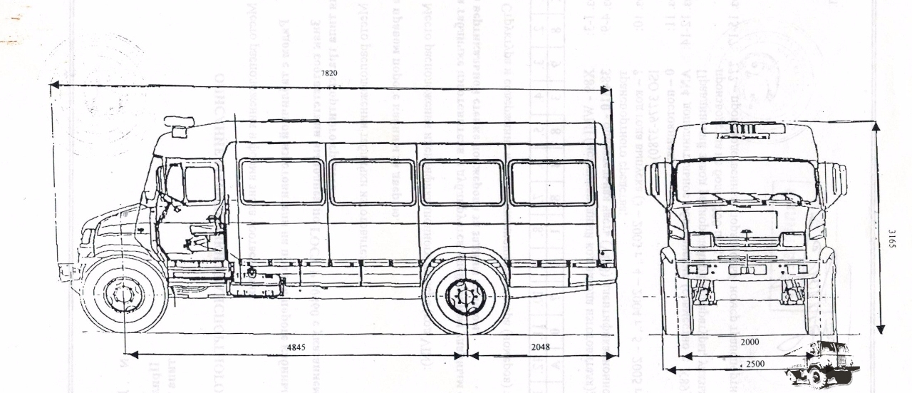

ТАм задний свес и так длинный. Если запаску цеплять не вровень с полом кузова, а прицепить см на 20 выше оного, то должно быть не хуже

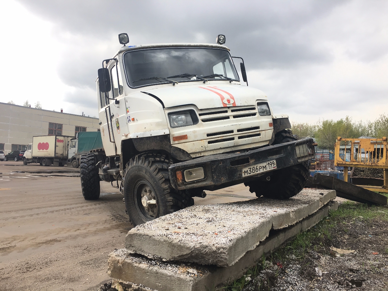

rebizov1 писал(а):[post]354369[/post] ТАм задний свес и так длинный
а где замечательный клинышек, угол въезда и съезда ?
- rebizov
- Сообщения: 472
- Зарегистрирован: 14 июл 2009, 19:27
- Модель: ЗИЛ
Petrov_kamensk писал(а):[post]354402[/post] а где замечательный клинышек, угол въезда и съезда ?

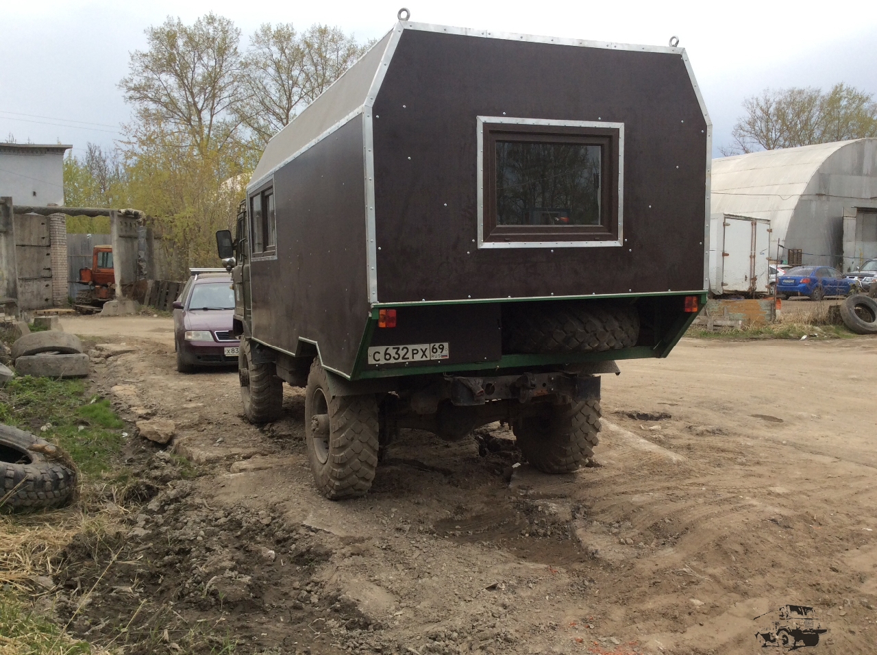

Где он потерялся, то мне неведомо
Если верить фотошоту по этой картинке, то задний свес - порядка 21-22 градуса.
Передний - порядка 45-47.
Поскольку укорачивать базу не собираюсь, то мнится мне, запаска на заднице ситуацию не ухудшит

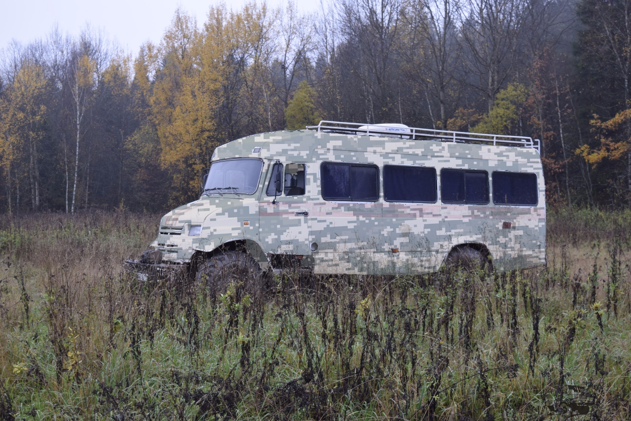

Более-менее определился с покраской автобуса.
Белый цвет не в моде (любой рыжик на нём видно). Красить будем в пиксельный/цифровой камуфляж.
Примерно так. Фото ниже для примера, но идея понятна.
А внутри будет как на картинке выше.
Под кроватью сзади - отсек с доступом снаружи. Кузов курочить не хочу, доступ будет через двери; да, не оптимально, но терпимо.
В связи с определёнными финансовыми напрягами, придётся обойтись без красного дерева
, благо на автотревеле за полсденее время было несколько тем с решениями из серии "дёшево и сердито".
А, да, запаску ещё назад надо перенести, благо что кронштейн вроде нашёлся.
Так что сначала в покраску с полной разборкой, потом пойду по салону работать.
, благо на автотревеле за полсденее время было несколько тем с решениями из серии "дёшево и сердито". А, да, запаску ещё назад надо перенести, благо что кронштейн вроде нашёлся.
