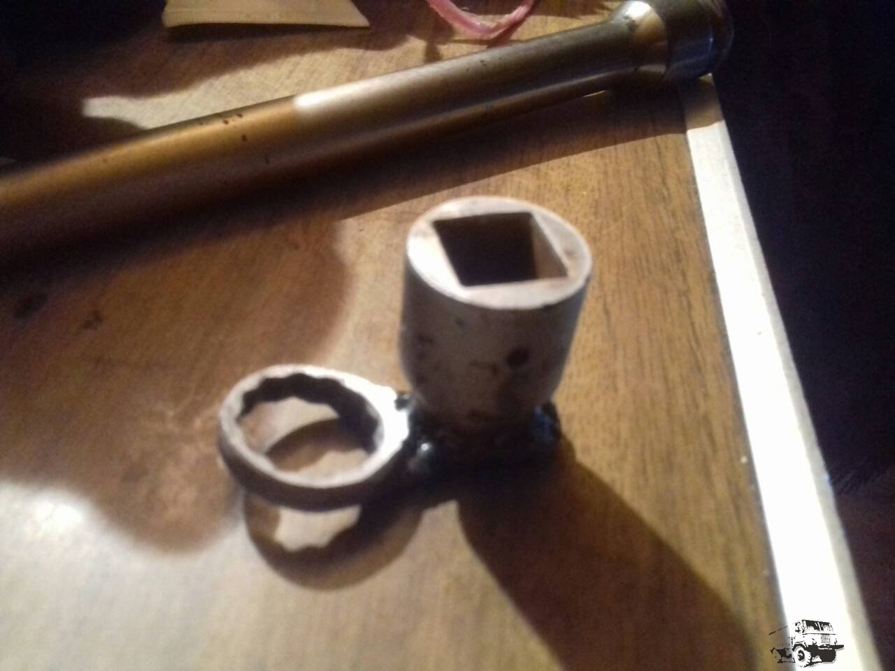

Сегодня занялся протяжкой голов движителя (вода слита на совсем уже) после обкатки- готовлю под тосол. Встал вопрос: к гайкам не подлезть под осью коромысел которые (снимать и потом регулировать желания нет) Вышел из положения изготовлением вот такого ключа:
Последний раз редактировалось EmeLia 11 ноя 2018, 17:03, всего редактировалось 1 раз.
EmeLia
Сообщения: 657
Моя машина.
Сообщение EmeLia »
Всё получилось! По советам видео-ютуб на холоде тянул 7 кгс. Заметил тянулись больше гайки по торцам дв-ля. В целом некоторые тянулись 30-40 гр. Некоторые не тянулись (преимущественно которые в центре)

Клапана после протяжки все равно регулировать.

EmeLia писал(а):[post]378437[/post] Сегодня занялся протяжкой голов движителя (вода слита на совсем уже) после обкатки- готовлю под тосол. Встал вопрос: к гайкам не подлезть под осью коромысел которые (снимать и потом регулировать желания нет) Вышел из положения изготовлением вот такого ключа:
А после этого, все равно нужно регулировать клапана...

Даже если совсем чуть-чуть тянулись 30-40 гр. поворот гайки (и то не все)?

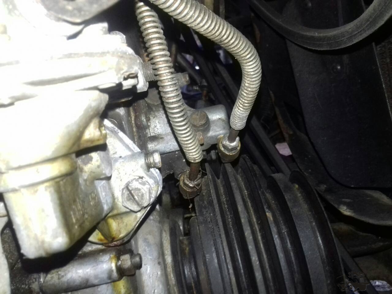

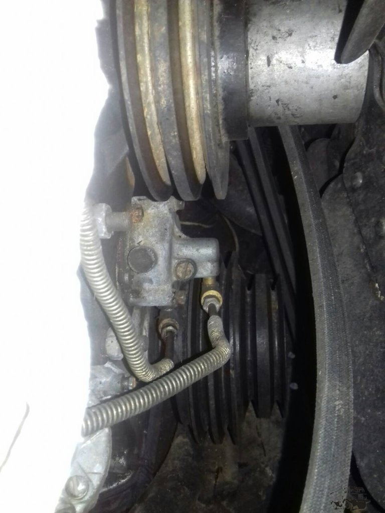

Может кто знает: чё за штука это у меня на двигателе стоит? Трубочки в механической защите от неё отходят и в никуда не приходят (болтаются концы с другой стороны поверх двиг-ля) Видимо не нужная вещь раз не подключены. :D
Сообщения: 2434
Моя машина.
ограничитель оборотов....идет в карб
я убрал и поставил заглушку
а карб закольцевал
Сообщения: 2897
Благодарил (а): 310 раз
Моя машина.
Я так же сделал (закольцевать), а самих трубочек уже не было
