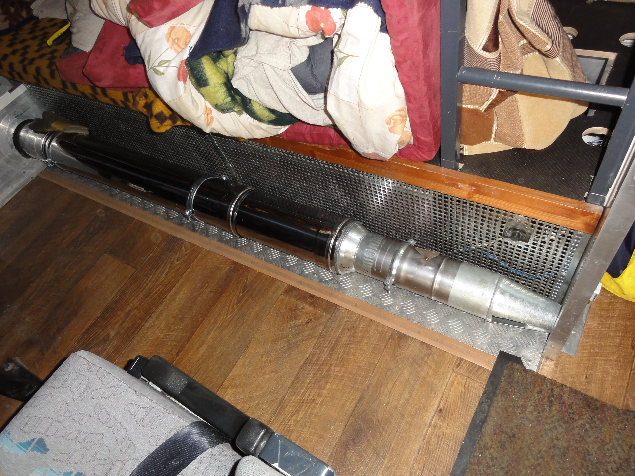

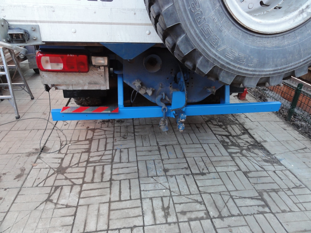

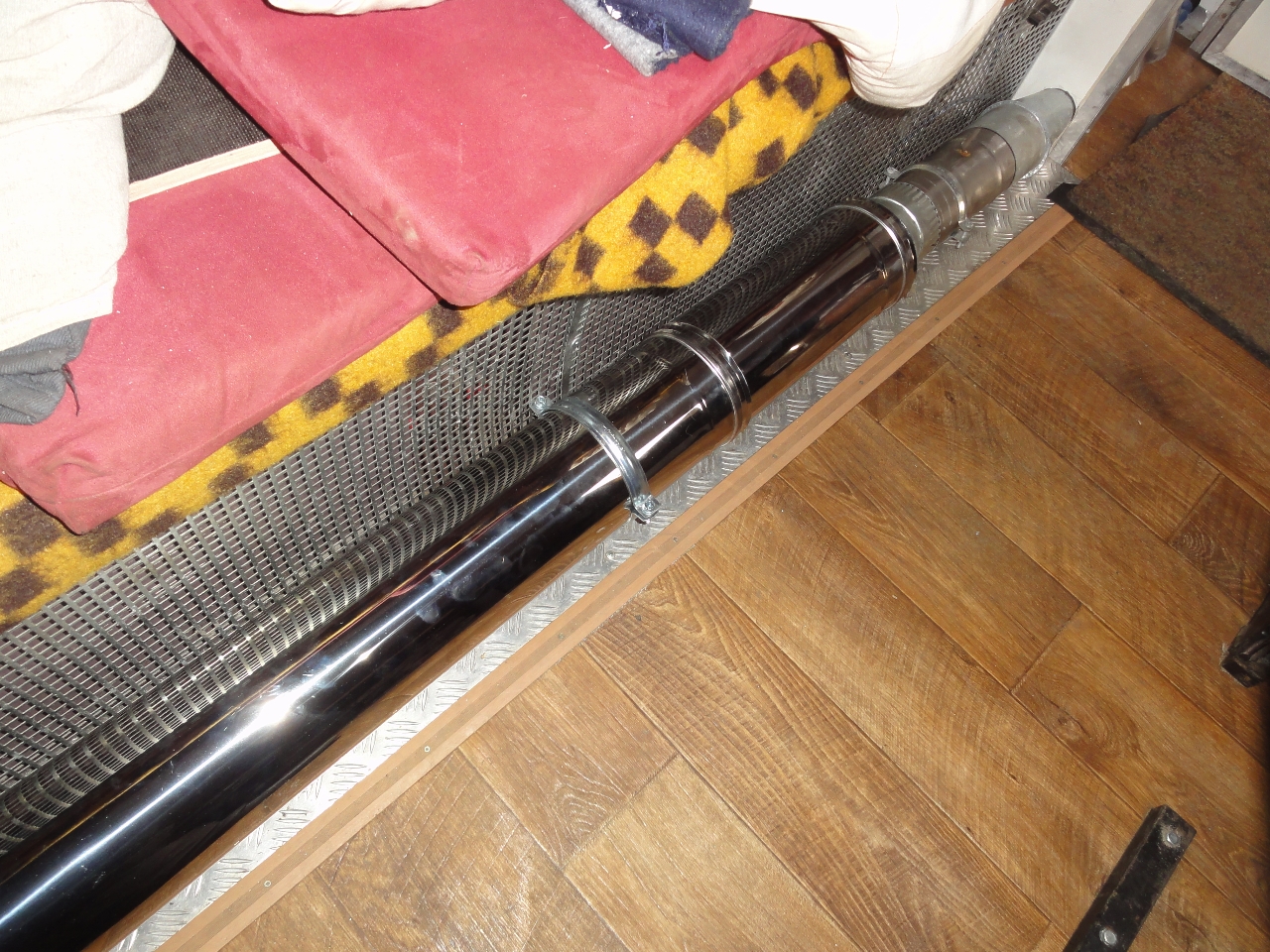

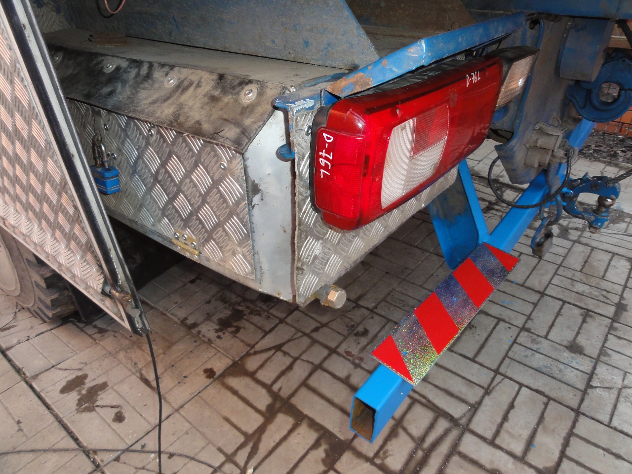

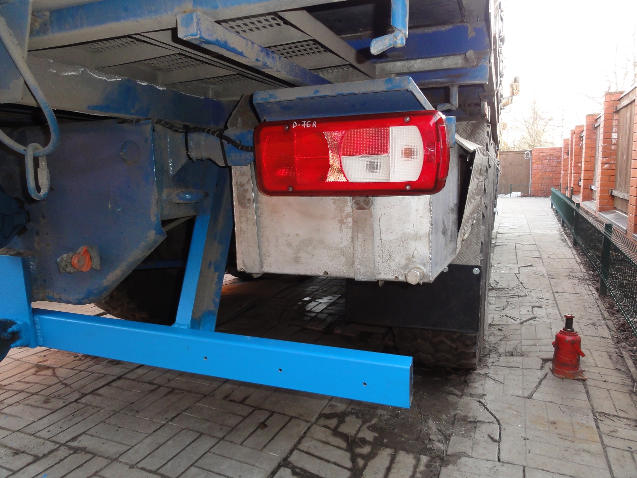

Заменили масло в мостах , масло слилось чистое без воды ,на урале сапуны выведены за кабину а на татре трубка 10-см. крючком без всякого клапана дуется легко, в воде стояли три часа течение было приличное песка с илом намыло в подкунговые ящики а масло чистое чудеса. Заменили задний брус , фонари взял на разборке от ДАФа , переделал Планар в фургоне, увеличил сечение выхода было 110мм поставил на 150 мм. иначе коксуется котёл и прогорает сетка малым сечением я его "задушил" так объяснили в сервисе.
Сообщения: 2069
Модель: IFA
Откуда: Каменск-Уральский
Кемпер на базе TATRA-815 6X6
Сообщение Petrov_kamensk »
Старина писал(а):[post]319878[/post] переделал Планар в фургоне, увеличил сечение выхода было 110мм поставил на 150 мм. иначе коксуется котёл и прогорает сетка малым сечением я его "задушил" так объяснили в сервисе.
Большее сечение воздуховодов совсем не плохо, но на горение и процессы в камере сгорания это ни как влиять не может.
Нагнетатель воздуха имеет обратную связь по оборотам и даже если подачу воздуха на нагрев полностью перекрыть, в камеру сгорания будет подаваться правильная смесь, ровно до тех пор пока не сработает датчик перегрева и не отключит топливный насос.
Старина
Сообщения: 802
Откуда: Солнечногорск
Сообщение Старина »
Да всё правильно я совершенно забыл что горение происходит отделено от нагрева и уменьшая сечение выхода горячего воздуха не влияет на камеру горения у неё свой вход и выхлоп . При уменьшение сечения выхода горячего воздуха может происходить только перегрев и аварийное отключение
