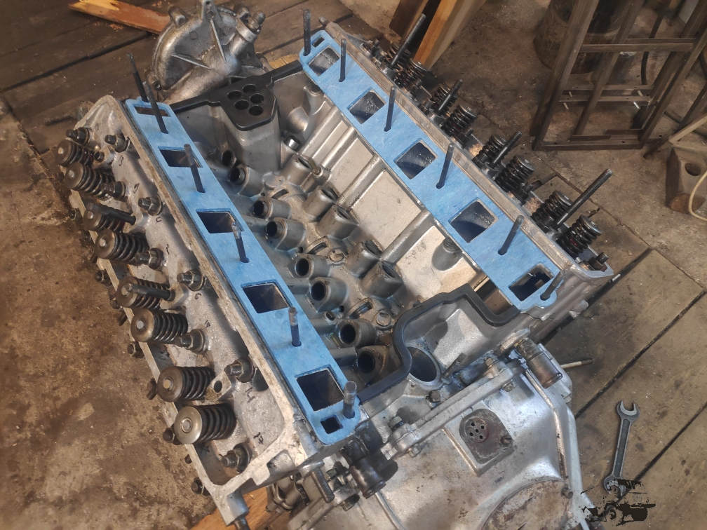

Должно быть полное совпадение прилегающий плоскостей.
Поставить, залить ОЖ без поддона, если потечет обтягивать, если не удастся затянуть, ставить резиновые, вырезанные самостоятельно из МБР 3 мм.

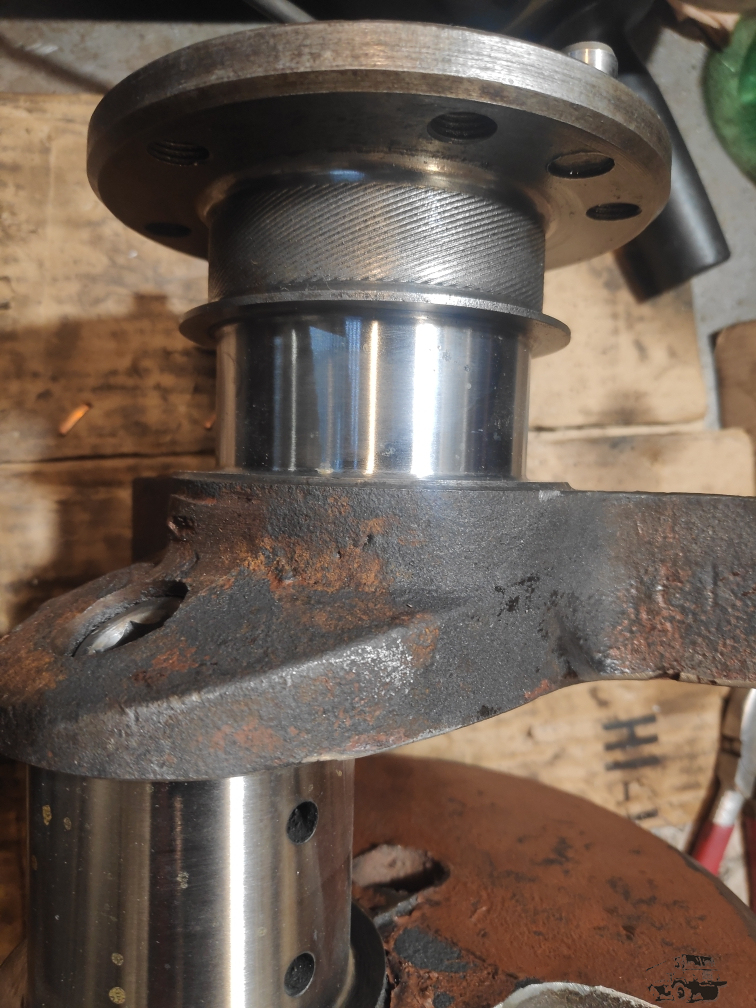

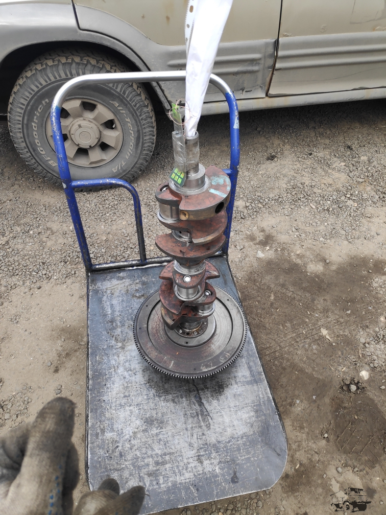

Новое колено оказалось мытым, оно уже 0,5 шейки в коррозии и раковинах, полировка ничего не дала. надо перетачивать, накатка лысая. тоже восстанавливать, новые вкладыши 0,5 в помойку. следующая итерация только в след выхи. баланс в балансе, чуток тока присверлили корзину. погрешность дисбаланса по краям +5.33\-4.77 гр при допуске в 15гр.
повез старый вал - может его шлифануть. там полный пипец, провернутая шейка надо на 1,5 шлифовать, но самое веселое это 1,5мм овала средней по коренной шейке. кривой вал. как он вообще ездил ? в металлолом.
Встати старый весит 28650, новый 26840 где-то. он легче за счет осевых дырок в литье.
собрал поршни с шатунами. все в весе 1704-1706 гр. для справки поршни 630-633. шатун с пальцем 1063-1068 примерно.
стал одевать кольца оказалась нет 2 компрессионных колец, суко все через жопу.

Поронитовые прокладки вырубаю сам сплошные,вместе с передней и задней. Забыл что такое ,замена прокладок паука. Побежало по шпилькам головок протянул всё и дальше катаешься.

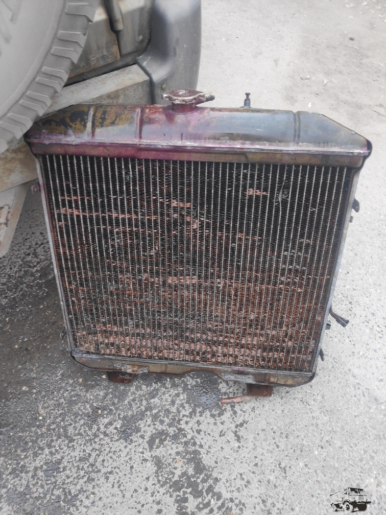

Сдал вал в проточку, на 0.75 или даже 1. как пойдет

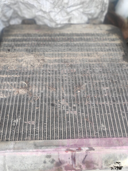

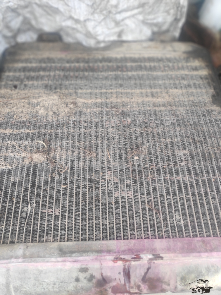

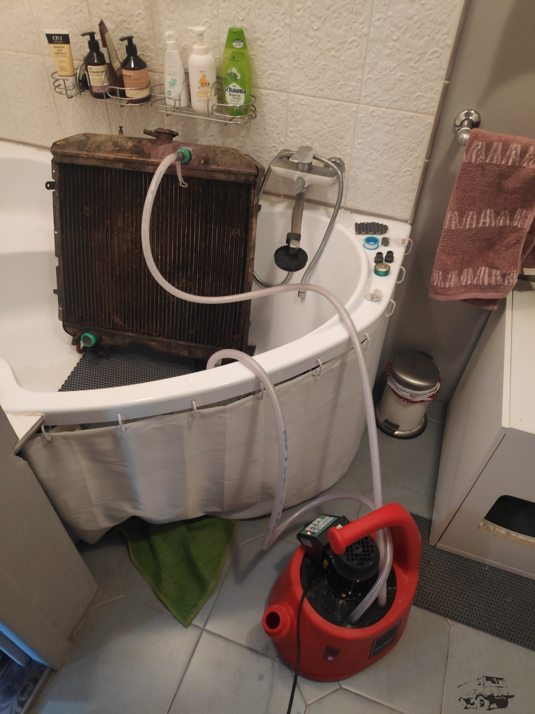

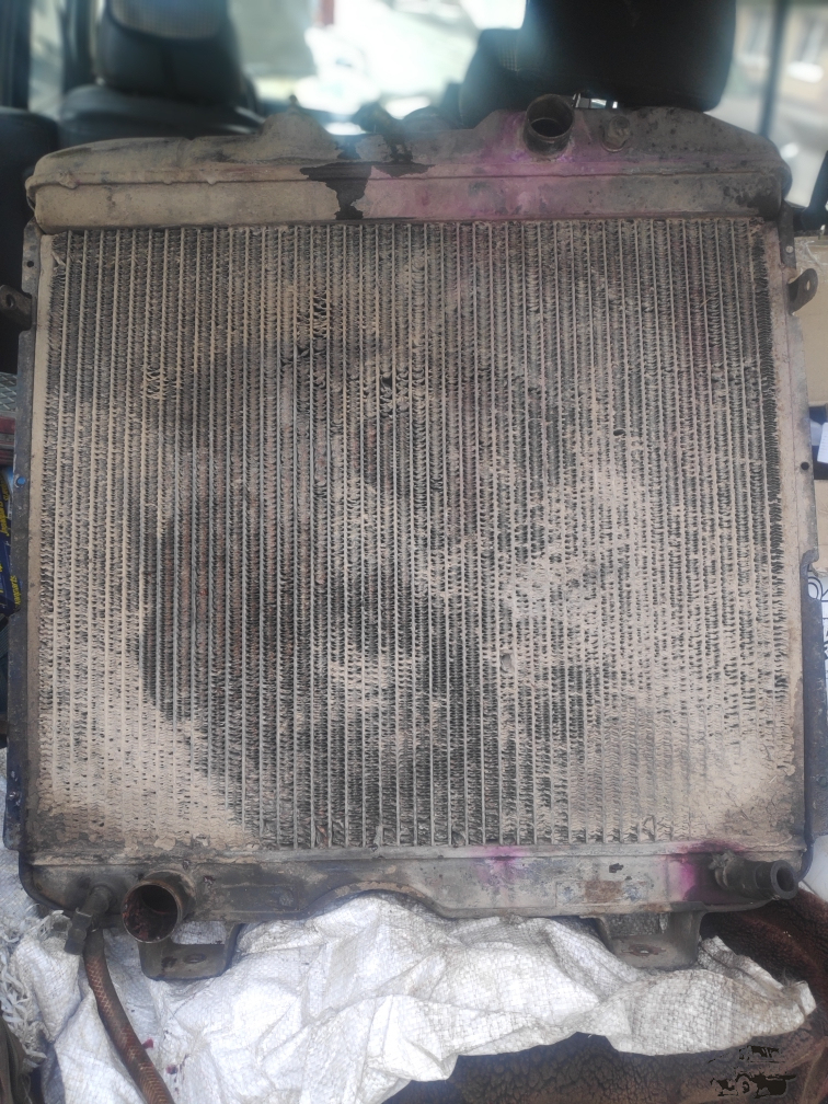

снял радиатор, решил промыть пора. с 2012 то года...
сначала отмыли керхером в мойке, затем промывка с кислотой для промывки медных теплообменников.

О.. Как ! Так то если жена увидит как ты моешь радиатор в ванной , думаю могут быть проблемы

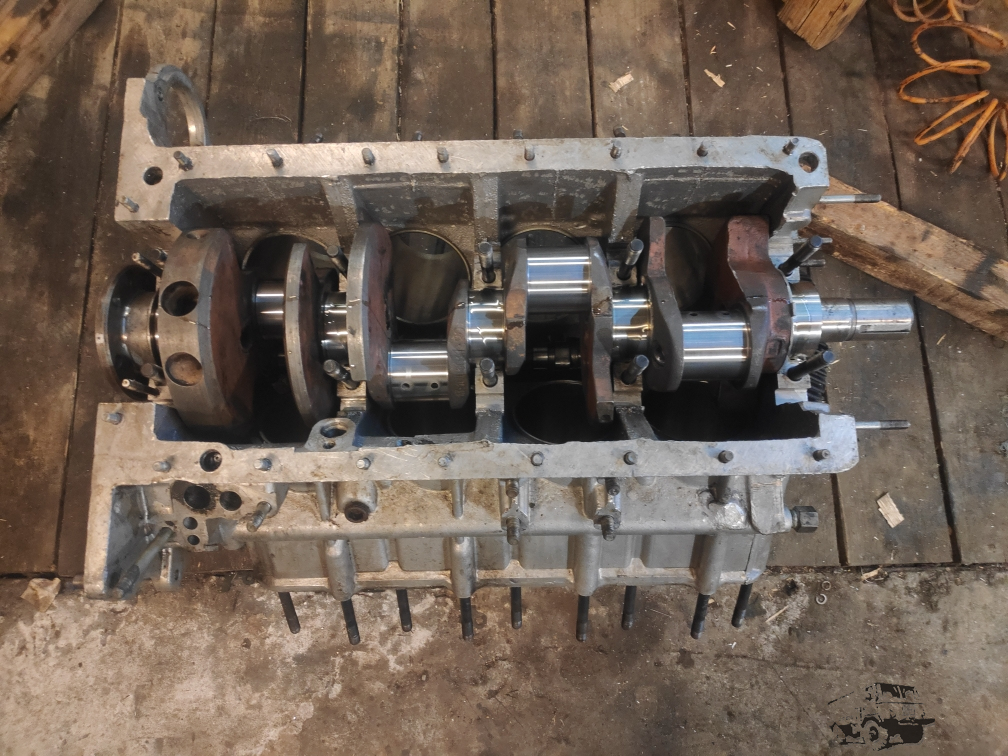

ежевыходные новости.

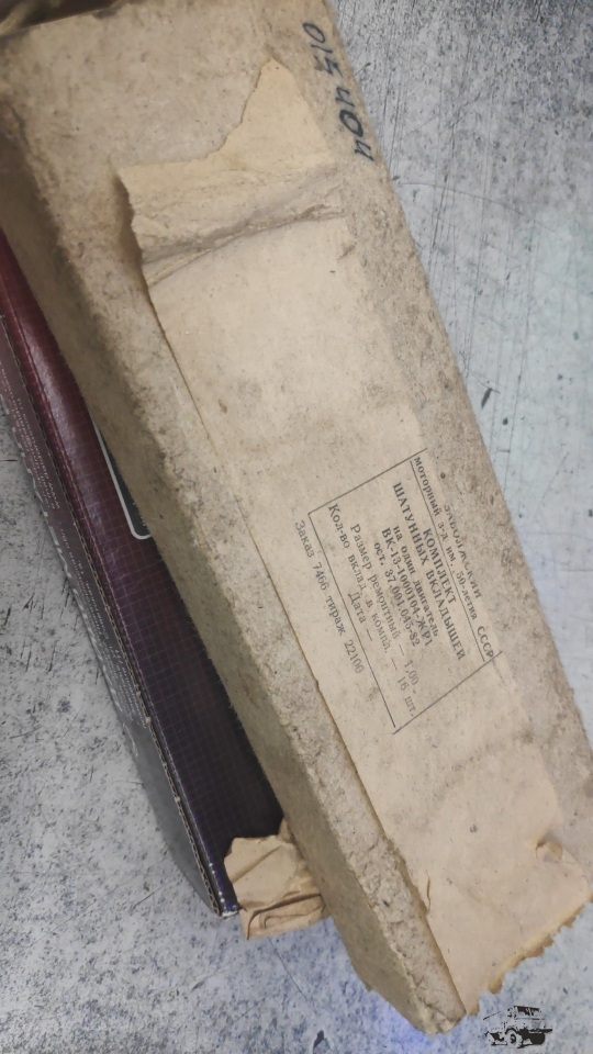

забрал колено, теперь оно d+1.0 по коренным и шатунным шейкам. накатка накатана. нужные вкладыши оказались только в железяке! в 3х других магазах облом. причем коренные новодел дайдо, а шатунные из ссср ! минимум 30 лет меня ждали !
поставил колено. понял что потерял шпонку шестерни, Серега выручил. вторая шпонка фланца шкива очень туго входила, но собрал. кстати мотор мой сборная солянка, передняя крышка от 53го. очень смешно.
завтра воткну поршни. в старой голове 66 высвердил 13мм сверлом дырки под шпилки.

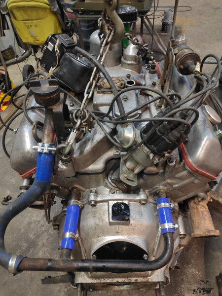

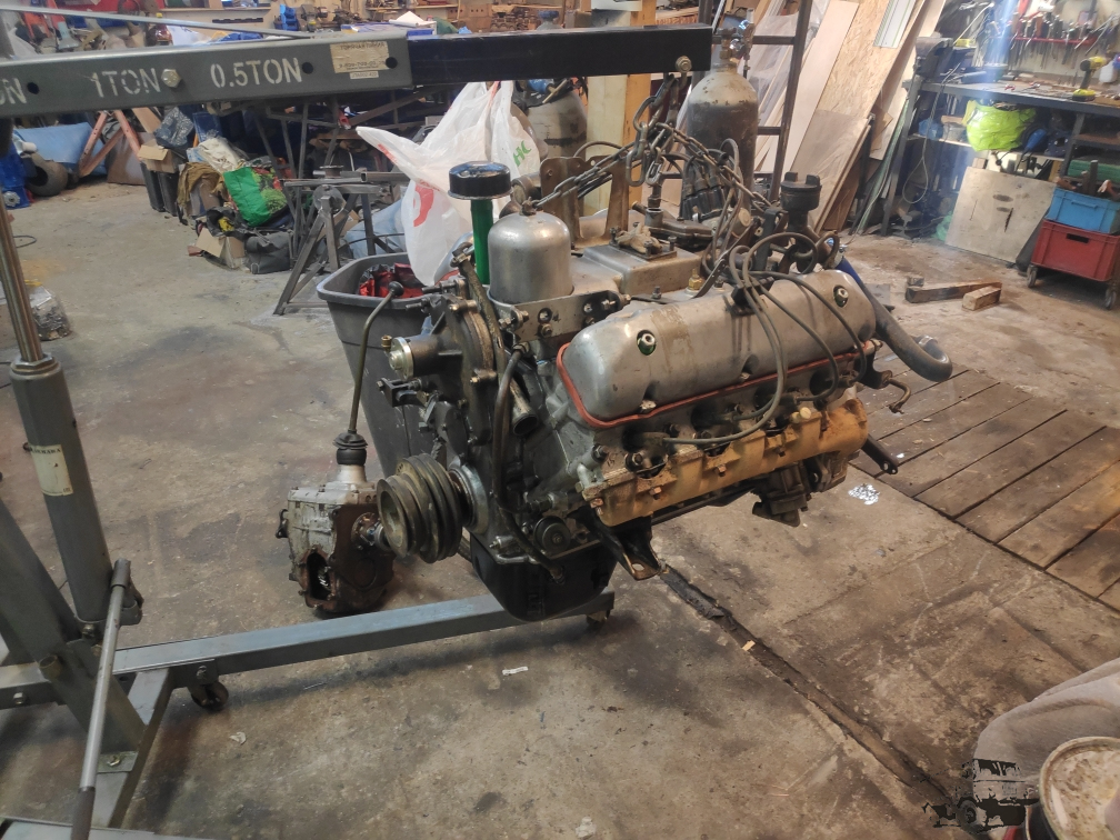

Вообще все собрал, поставил, 8го катнулся на выезд.
прогретый мотор держит на холостую 2-2.3, на оборотах 3-3.5. газанешь - 4. не греется. масло виско 3000.
из странного, есть детонация на 4й передаче, когда на 1000 оборотах нажимаешь педаль сильно. отворачивал угол на поздний. стало получше но все равно странно, то ли бензин то ли степень сжатия ядреная.
толстая паранитовая прокладка под паук отлично держит. мотор тяговитый, компрессия в среднем 10.5

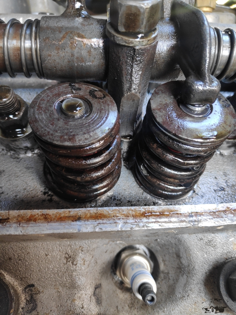

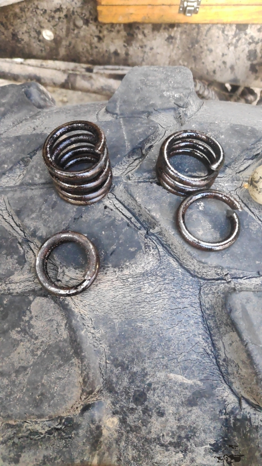

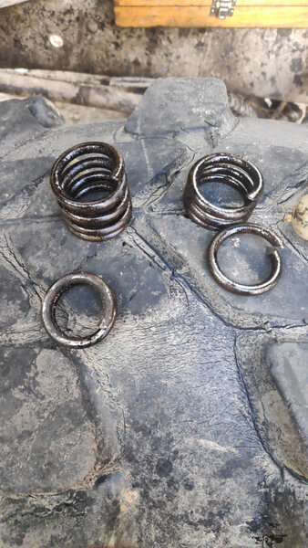

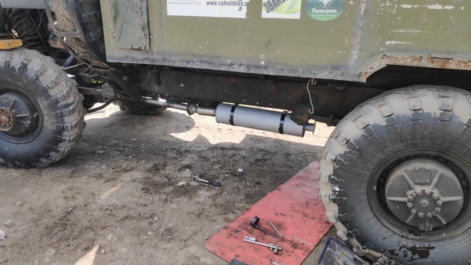

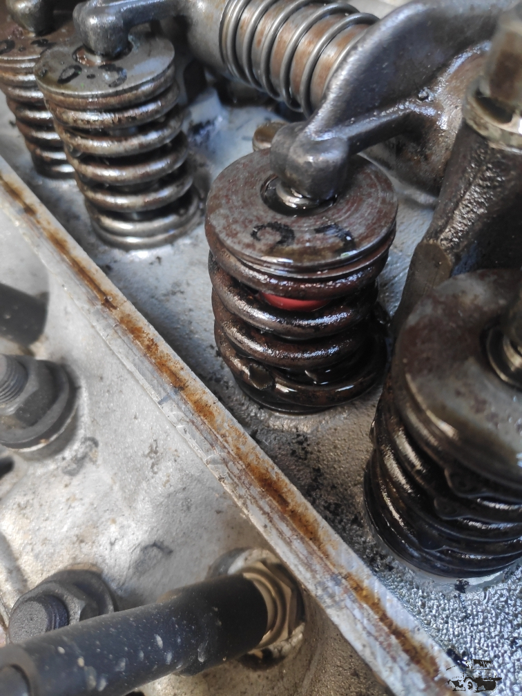

откатал я более 200 км. не особо напрягая мотор. но с последнего выезда на природу слышал стук клапана, ну думаю надо глянуть, подрегулировать.
смотрю пружина какая то кривая. а она лопнула, в двух местах. и соседняя тоже лопнула...
оч странные дела. причем я регулировал буквально 100 км назад. когда глушитель делал.
кстати колпачки от камаза на выпускной клапан сползают со втулки, пичаль. чтобы такого предпринять ?
вообщем пружинки я заменил, то что они лопнули - считаю трагическим стечением обстоятельств. старые пружинки, ржавые.
штанги я уменьшал на 4 мм, клапана естественно регулировал, зазор 0.3
Давление попрежнему 2,3 на прогретую на холостых, масло виско3000 10-40, на оборотах 3-3,5. тянет хорошо, на пол педальки и все едет с 4 передачи. с новым выхлопом работает очень тихо.
- Vivanov76-SPB
- Сообщения: 4416
- Откуда: Санкт- Петербург
- Благодарил (а): 10 раз
- Поблагодарили: 46 раз
Броневик Апокалипсиса Газ66-01
Красным пружинам доверия больше. Вопрос мягкости это уже другое дело.
Если есть возможность купить о которых говорю мне кажется было бы очень надёжно.
Хотя многие их яменяют типо на помягче от ГАЗ-53.
