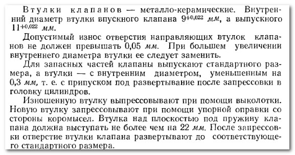

poferk писал(а):Да ты че бл.. курнул чтоли! Сам то читал! Ни слова конкретно нету какие направляющие ставятся взамен диаметра 11!
Слушай ну будь другом! Напиши пожалусто подробно какие втулки встают в замен D 11.
Яж не один парюсь! Люди тоже просят. Я тему отдельную создал по этому вопросу чтоб всем все было ясно! Напиши пожалуйста там! Только подробно Плиз!
http://www.gaz66.ru/forum3/viewtopic.php?f=41&t=21491
Дорогой друг!
У нас коллектив некурящий
Позволь отвлечь тебя праздным вопросом.
Какой мотор ты ремонтируешь?
ГАЗ?
Если да, то и втулки направляющие клапанов соответственно для ГАЗ.
Разница лишь в наличии маслосъёмных колпачков.
Размер стандартный 17,07 нар. артикул 4022.1007033/38 (ГАЗ-24 оригинальные) или 88-3001/02 (SM-стандарт для ГАЗ-24 что поставил Эдуард)
И те и другие под сальник клапана и клапан 9мм.
Вкурил?

Ну так эти втулки я и думаю ставить.Только интересует вопрос по клапану.От какой девятки подходит (там ножка 8мм),а у втулок SM внутренний диаметр 9мм.Вот и "пытаем" Эдуарда.

Привет Всем. Выбил сегодня направляющие и с ними поехал в магазин, там все стало ясно что от чего брать. Все как и было выше сказано, только SM не нашол пока. Еще можно совет! Выпускные направляющие без ограничительного кольца! Как правильно и равномерно по высоте их опустить в головку. Если можно подробно. Заранее Спасибо.

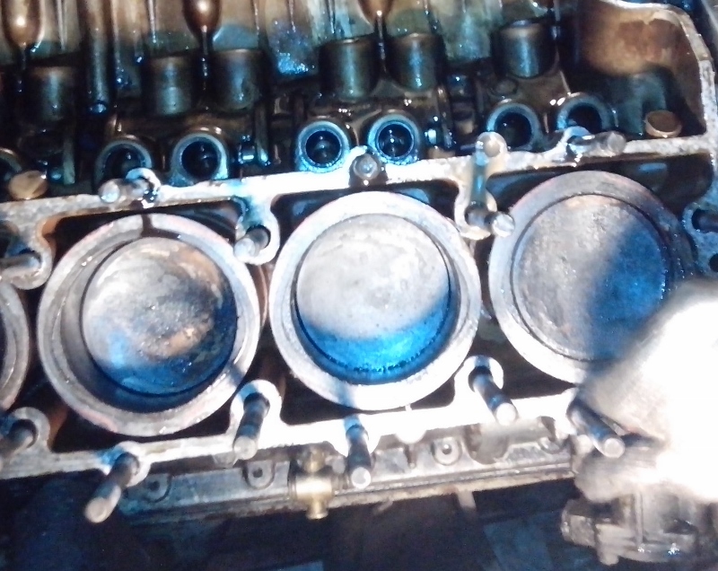

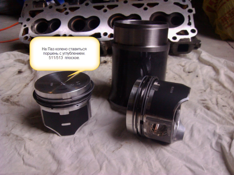

Возник вопрос один по пазколену - мне говорят что на моём тягле при капиталке колено с поршнями паз всунули.Хочется проверить без раскола конечно.Сам вопрос: через свечное отверстие по длине хода поршня можно определить? ну и цифру скажите сколько у него ход.
Re: Переходим на 92-ой бензин
Sakhalinec писал(а):Возник вопрос один по пазколену - мне говорят что на моём тягле при капиталке колено с поршнями паз всунули.Хочется проверить без раскола конечно.Сам вопрос: через свечное отверстие по длине хода поршня можно определить? ну и цифру скажите сколько у него ход.
Выкрути свечу и глаз в отверстие вставь! Если поршень с углублением во внутрь то пазовкий если ровный то газ 53. В качестве глаза есть глазки с подсветкой в сервисах. Хотя и простым глазом с подсветкой можно увидеть что там, если ты имееш представление как выглядит углубление в поршне паза. Либо определить ход поршня. Паз-88мм. Газ- 80мм. Но это наверно сложнее.
Ход поршня на Паз-88мм.Газ 66/53-80мм.Честно говоря сам не замерял через свечное отверстие,только после снятия ГБЦ.Свечи под углом-замер будет не точным.Может удаться по поршням прощупать

Yurich писал(а):Может удаться по поршням прощупать
Я ставил пазколено с поршнями. Поршни брал именно пазовские. И они более-менее плоские. Короче чем наши. Если и есть кривизна, то очень небольшая - через свечку понять будет очень непросто.

не пугай меня
пойти проверить не могу,дожди пошли.если кривизны не почую, хоть ход поршня постараюсь померить.

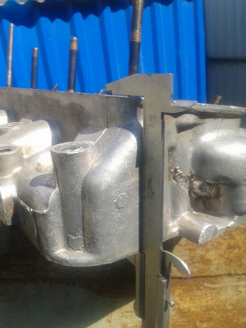

Фрезернул второй комплект ГБЦ 1.9мм.Честно говоря высоту не замерял.Говорил мастеру сколько снимать и замерял камеру сгорания проливкой через оргстекло, до и после..Но есть ещё одна головка которую я лично не фрезеровал,но снята с Б/У двигателя.Её высота от плоскости крышки клапанов до плоскости к блока 102.5 мм(ГБЦ 53-111003010,с.з.7.6)
