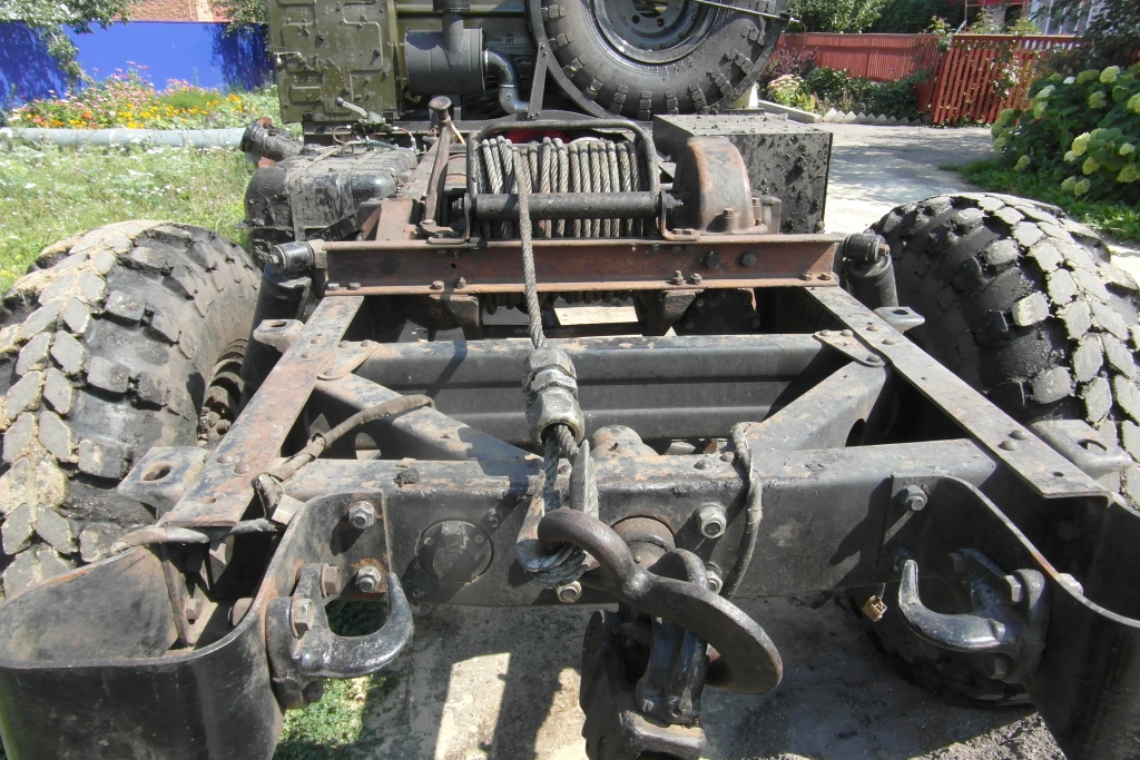

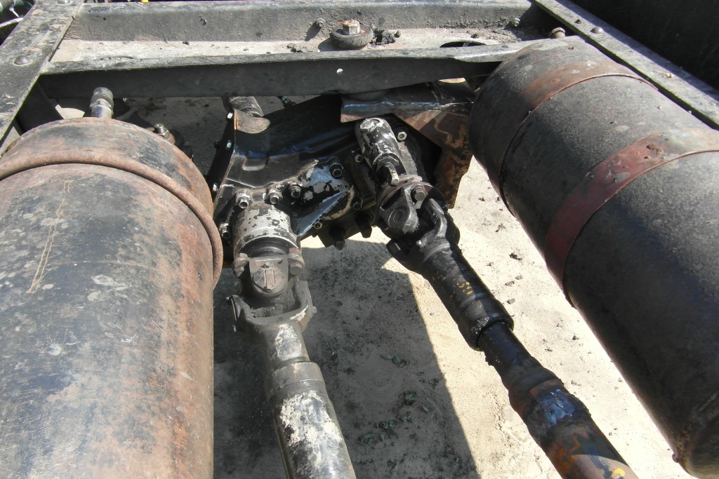

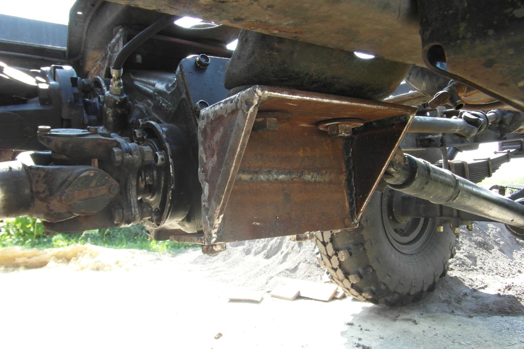

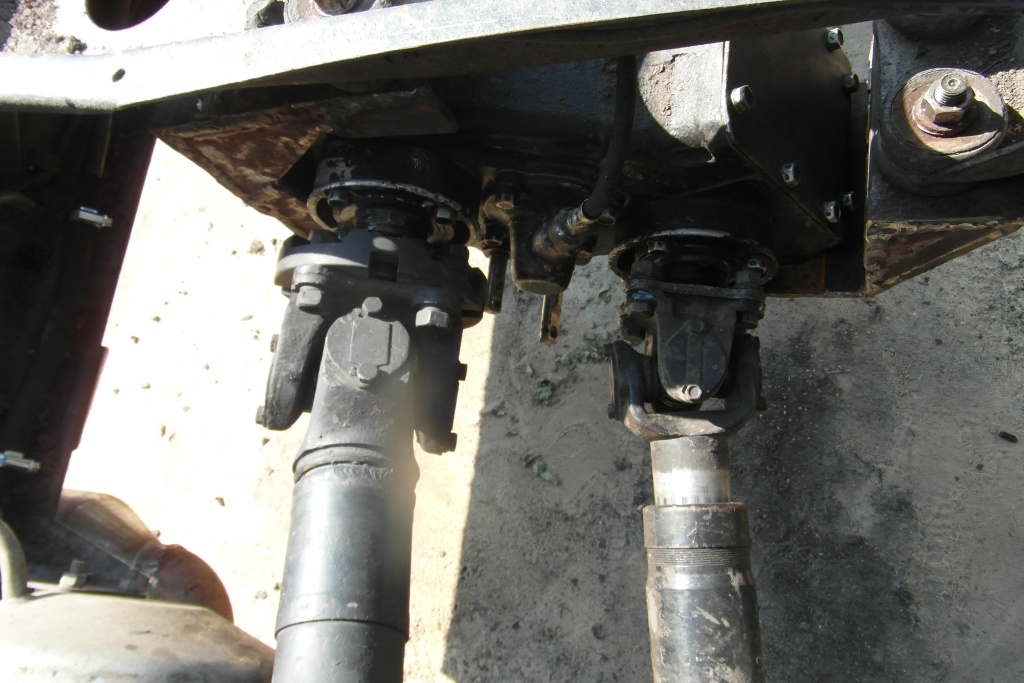

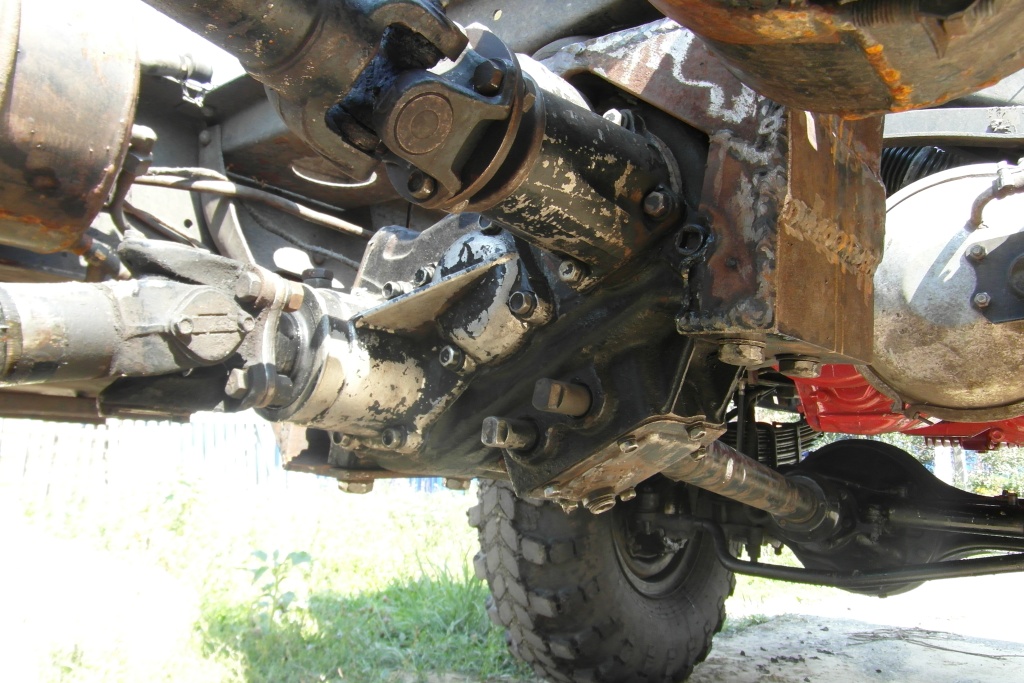

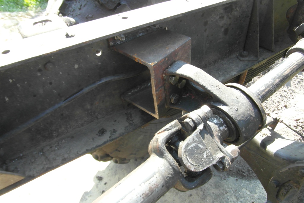

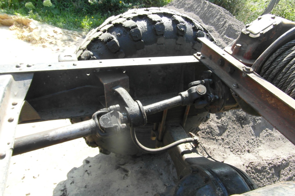

снял сегодня родную раздатку и изготовил,подогнал новые кронштейны к рк бтр,завтра буду устанавливать ее и запитывать заднюю лебедку.
WRANGLER
Сообщения: 1514
Re: шишига 1967 года выпуска
Сообщение WRANGLER »
раздатка установлена в родные отверстия траверсы,что бы в случае поломки недайбог конечно можно было поставить родную обратно,подключил заднюю лебедку с помощью кардана лебедки 131 зила и части уазовского,проверил все работает отлично.машин едит хорошо :D .с тягами включения рк придется по..тся .завтра намотаю трос и выложу фото.
WRANGLER
Сообщения: 1514
при установки раздатки кардан от коробки к рк сместился в сторону так что пришлось немного передвинуть вакуум,карданы мостов стали на одной плоскости.
обещенные фото...

AlexiS
Сообщения: 1008
Откуда: Сибирь/Томск/Белый Яр
Сообщение AlexiS »
Снимаю шляпу! 8)
Теперь я вкурил, зачем ты РК обварил так жестко. Молодец! Хорошее решение. Я не дотумкал. Уже хотел срезать Траверсу, а сейчас подумаю сначала :lol:
Карданы стандартной длины или удлинял\укорачивал?
Глаза боятся - руки делают!
WRANGLER
Сообщения: 1514
AlexiS писал(а):Снимаю шляпу! 8)
:D /карданы мостов стандарт.от кпп до рк укороченный 131
